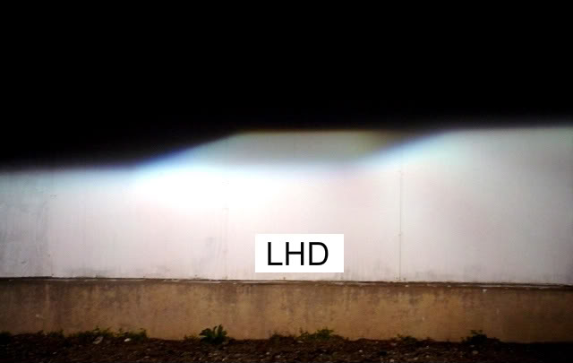

Pai pana la urma te-ai prins care-i treaba cu farurile LHD, sau nu,ca n-am inteles nici eu...:grin:
Pentru noi,cei din Romanika,"farurile normale",sunt cele care "bat" spre stanga,pentru englezi, "farurile normale" "bat" spre dreapta. Nu conteaza farurile ca sunt de facelift sau nu,importanta este directia fascicolului luminos. Poti face modificarea respectiva,doar ca trebuie sa gasesti un donator care are volanul pe partea stanga,ceea ce este mai dificil,deoarece majoritatea LRF-urilor din dezmembrari sunt aduse din Anglia, implicit au volanul pe dreapta.

Recunosc din start, ca nu prea ma pricep la mecanica,in general.
Am inteles ca daca voi schimba farurile cu unele din dezmembrari (care sunt de provenienta UK ) fascicolul luminos va fi mai puternic pe partea stanga si mai slab pe dreapta.(fapt ce ii va afecta pe participantii la tafic din sens opus;lucru care nu ok pt mine)
Aceasta disfuctionalitate nu se poate remedia printr-un reglaj sau mai stiu ce ?
Aceasta idee de a face upgrad-ul mi-a venit inainte de a achizitiona freelander-ul pe care il posed,cand cautam pe internet ,modele de vanzare si am vazut unul la cj din 2001 ,care avea schimbate farurile si bara fata (+proiectoare de ceata) si stopurile si bara spate.
Daca priveai masina doar din exterior puteai sa juri ca e fabricata dupa 2004.
cand te uitai la bord, lucrurile se schimbau.
Re: facelift pt freelander mk I
Nu poti remedia nimic, pentru ca oglinda din far este pozitionata sa-si faca treaba pentru fiecare model in parte.Nu are legatura cu reglajul electric al farurilor in functie de greutatea masinii,daca te gandesti la asta.
