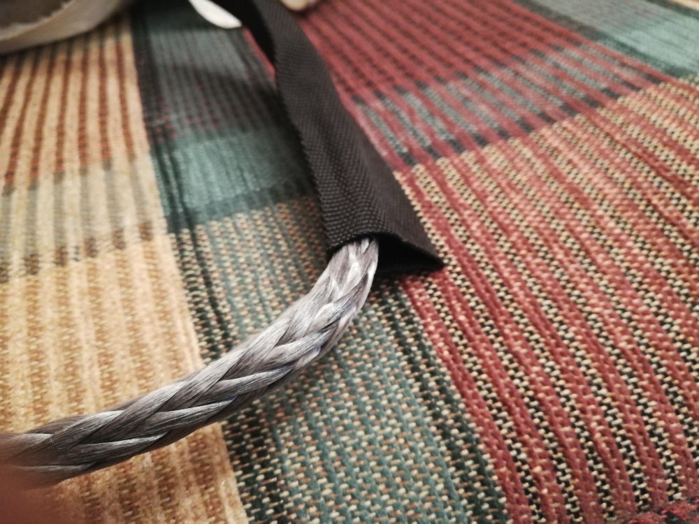

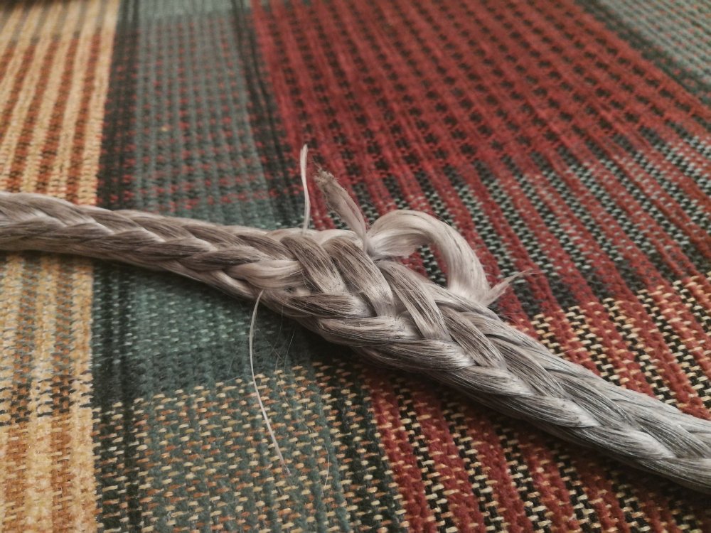

stefani Posted February 28, 2019 Share Posted February 28, 2019 Cu respect, din nou.. Urmeaza sa inlocuiesc cablul de otel cu Dyneema SK75 10mm 40 metri, si am cateva nelamuriri. 1. Cat a stat depozitata, cred ca a ros-o vreun gandac, acolo unde ti-e lumea mai draga, la vreo 10 metri de carlig. Intrebarea e, merge si asa ? Sufa va fi montata pe un BestWinch 6800 lbs, masina suzuki samurai. 2. Sufa a venit cu un manson textil de protectie de aprox. 1.5 m, pozitionat pe capatul cu carligul. Initial am crezut ca e pe post de sufa de copac, dar dupa ce am mai citit pare sa fie protectie termica la prima spira. Corect ? Mansonul e foarte larg, intra doua sufe prin el. Mai trebuie intervenit asupra lui ? Cum se monteaza corect ? 3. Cam cati metri de sufa intra pe tambur ? Acum am 24 metri de otel 7.2mm. Link to comment Share on other sites More sharing options...
doctoru Posted February 28, 2019 Share Posted February 28, 2019 Salut! 1. Da, merge si asa. Cel mai probabil e agățată, nu roasa de gandac, dar nu mai conteaza. Învață totusi sa faci un nod bun, pentru ca orice plasma se va rupe la un moment dat, acolo sau in alta parte 2. Corect. Nu se intervine si se lasa la tambur pe post de protectie 3. Aici depinde.. nu stiu cat e tamburul unui troliu de 6800, dar stiu ca o plasma de 10 e cam groasa pt un samurai,, atât am si eu la patrol. Si 40 m groasa de 10, m-as mira sa intre.. Dar nu conteaza, ruleaza sufa pe tambur si vezi tu dupa aia ce si cum. Ce conteaza este sa ai grija pentru ca nu te troliezi drept decat foarte rar, iar daca e multa si se infasoara intr-o parte, vei cumpara alt troliu. Daca as fi in locul tau, eu as înjumătăți plasma aia care oricum e lunga si nu mi-as mai face griji de nimic. As fi asigurat pt vreo 3-4 ani , pt ca nu e ieftina. In caz de... se poate folosi in completare o sufa de tractare. La mine, dupa vreo 2 ani de stat in ploaie si soare, incepuse sa se rupa de la un moment dat..de mai aveam vreo 10m Dar nah... fiecare isi cunoaste nevoile. 1 Link to comment Share on other sites More sharing options...
