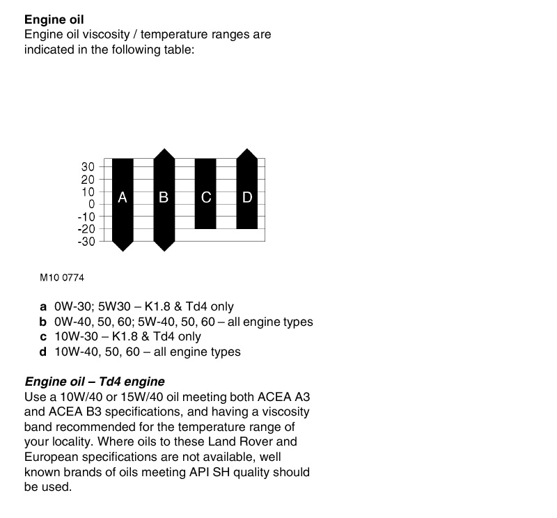

sierrafery Postat Ianuarie 9, 2015 Partajează Postat Ianuarie 9, 2015 (editat) Re: revizie freelander td 4 automat Personal, folosesc doar ce recomanda producatorul, Castrol (10W 40). Hai ca ma enervezi:-x, de cand recomanda producatorul 10W/what ever pentru Td4 la nivelul termic meteo din Roamaia?????...la ce sa intampla doar in iarna asta si s-a mai intamplat si vara nu o data parerea mea e ca ne incadram in varianta B.... eu am studiat autodidactic tone de materiale stiintifice despre ulei motor si va sfatuiesc sa nu "puneti botul" la sfaturi neavizate de mecanici decrepiti de Aro, dacie si tractor care sustin doar "din experienta" ca, cu cat uleiul e mai "gros" e mai bine, si e dependent de kilometrajul motorului/.... vremea acestor teorii rudimentare a trecut de mult IMO, va spun eu si ma credeti sau nu, nu voi polemiza aici ca in Td4 nu are ce cauta ulei mai "gros"/vascos de 5W in Romania si in nici un caz semi-sintetic, doar 100% sintetic pentru ca la nivelul temperaturii in turbina apare asa numitul "thermal breakdown"... va rog frumos sa nu ma contraziceti fara argumente pertinente bazate pe studiu indelungat nu pe vorbe sau din auzite:old .textul din RAVE e ambiguu dar prin interpretare logica e aberanta chestia cu "use 10W.. 15W.." atata timp cat face referire la nivele de temperatura ambientala din tabelul de deasupra afirmatiei care spune altceva...si ceea ce spune tabelul e logic nu aberatia din textul de sub el recunosc ca suna cam agresiv dar la cate ZECI de ore am studiat fenomenul asta din carti, articole si net imi arog calitatea de cunoscator avizat:wink: Editat Ianuarie 9, 2015 de sierrafery NU RASPUND USERILOR CU PROFIL INCOMPLET LA MASINA(model, an, motor, transmisie), NU RASPUND PE PM LA PROBLEME TEHNICE SAU DE INTERES GENERAL Discovery Td5 ES , "00. manual, ECU tunat, intercooler marit...merge de rupe Link spre comentariu Distribuie pe alte site-uri Alte opțiuni partajare...
DKW Postat Ianuarie 9, 2015 Partajează Postat Ianuarie 9, 2015 (editat) Re: revizie freelander td 4 automat @Fery, recunosc, nu mi-am batut capul pe tema uleiului folosit, asta mi-au recomandat in reprezentanta din Krefeld cand am luat masina si am schimbat toate zemurile, asta mi-a recomandat si Costin de la Ciolpani, asta folosesc. In general sunt multumit, mi-ajung dilemele mele in legatura cu uleiurile din motocicletele de acasa.:ha: Cat despre contrazis, cel putin eu nu am de ce, ai mai multa experienta fata de mine, dpdv personal chiar ai calitatea de cunoscator avizat.:h5 Editat Ianuarie 9, 2015 de DKW Reading the Owners Manual doesn't hurt. NU RASPUND PE PM LA PROBLEME TEHNICE SAU DE INTERES GENERAL Td4 ESX CommandShift MY02 3Dr (M.O.D.) KV6 CommandShift MY01 3Dr (Măgaru') SD4 S CommandShift MY11 5Dr (Sarah) KV6 XEI CommandShift MY01 5Dr (Phoenix) Link spre comentariu Distribuie pe alte site-uri Alte opțiuni partajare...
