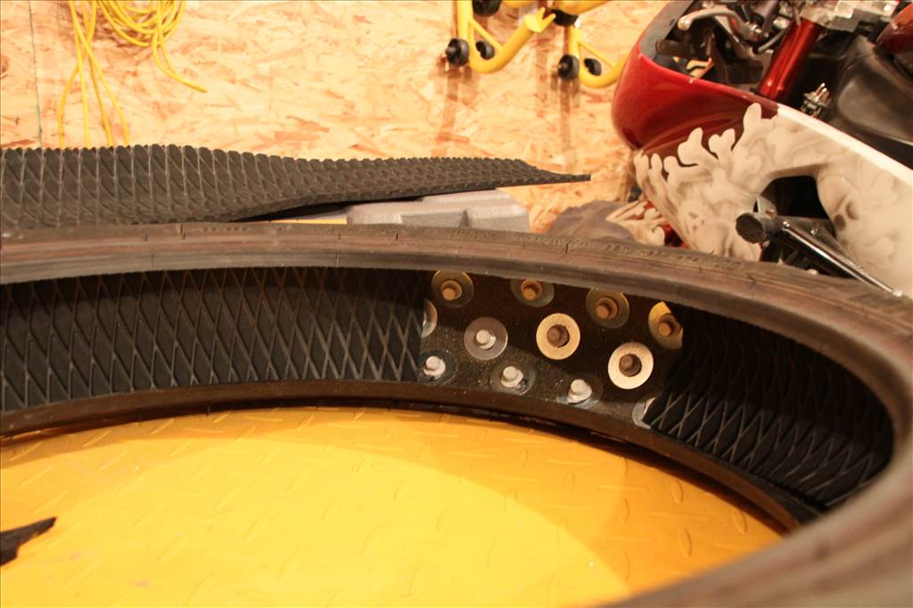

ceva ce am vazut doar la ovidiu domide (poate are el o poza cu ele): cauciucuri cu suruburi, nu cu tinte! suruburi M8 aliniate frumos pe cauciuc. uite asa, ca la moto, si mergi cu camera:
daca nici alea nu merg la gheata si zapada...

asta spuneam, ovidiu-acar are asa ceva. poza e de exemplificare, asa arata montate, imagineaza-ti un cauciuc mai mare :grin:

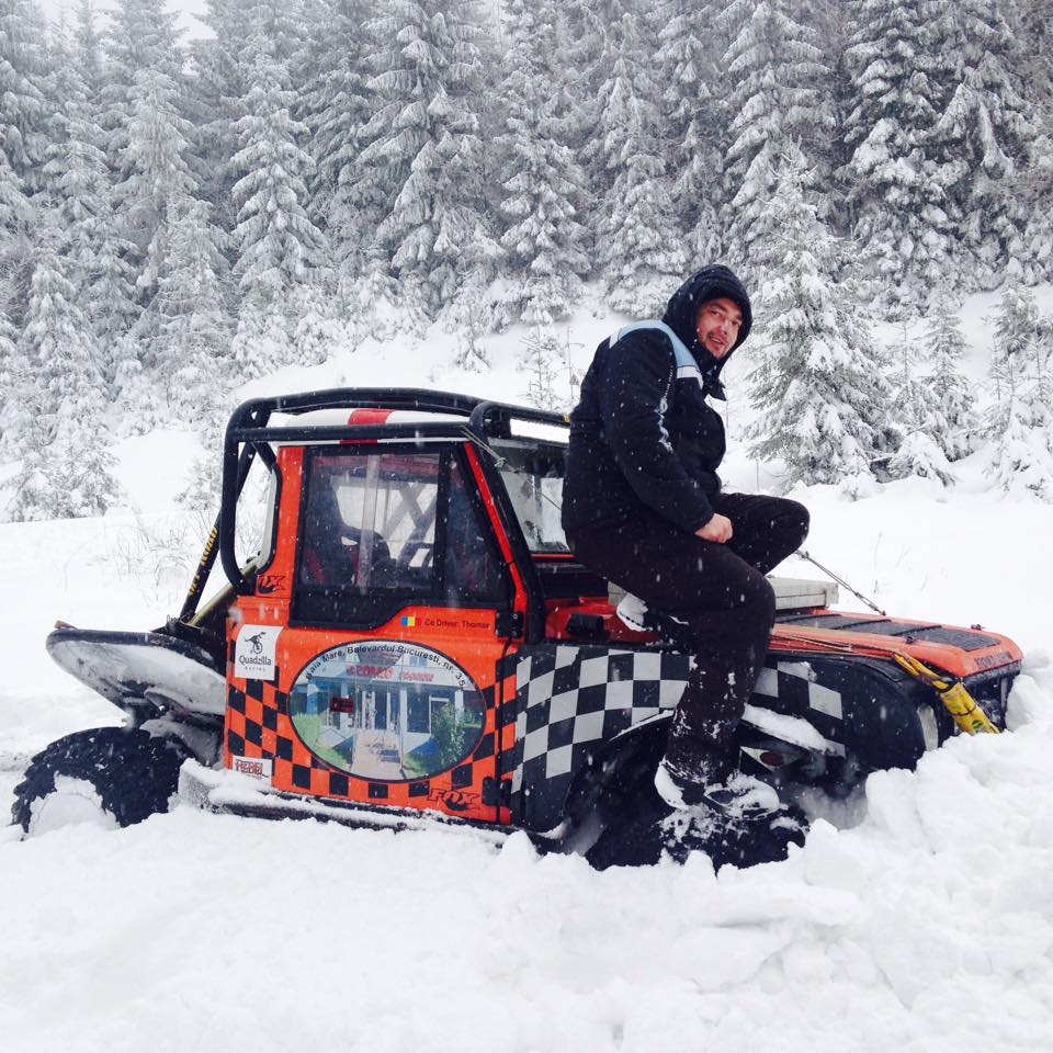

uite aici zapada mare..[ATTACH=CONFIG]233854[/ATTACH]
are rotile mici, a inghetat aerul si n-a mai iesit din gume... ai mai gasit-o la plecare? :grin:
