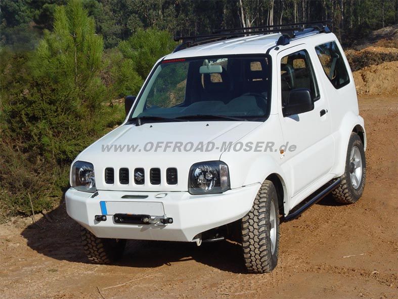

file:///C:/Documents%20and%20Settings/Dan/Desktop/Suzuki%20Jimny%20Roof%20Rack%20Aluminum%20_%20Roof%20Racks%20_.htm
Uite ca firma din Europa distribuie si celalat model de bara metalica din Al-Mg, cel care permite si montarea troliului (se vede in poza cu Jimny alb din prezentarea cu portbagajul metalic din aluminiu), desi in prezentarea accesoriilor nu e prevazuta.
