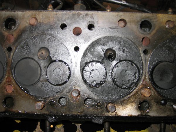

nissan4x4 Postat Ianuarie 21, 2015 Partajează Postat Ianuarie 21, 2015 Re: curatarea interna a motorului cu apa!!! E vb de fenomenul de cavitatie. Particula de apa , in timpul detonatiei combustibilului , expoldeaza cu presiune uriasa antrenand orice particula deplasabila in jurul ei. Pe acest principiu functioneaza si masina de spalat cu bule dar sau antica vartelnita de spala rufele in secolele trecute. Fenomenul este dusmanul elicilor de nave pe care le rontzaie de zor dar si al motoarelor ce merg cu garniture de chiulasa arsa (vezi foto) provocand "rontzaieli" serioase ale pistonului, valvelor si chiulasei (vezi foto). E drept ca unde se intampla asa rontzaiala nu e loc de calamine, deci din punctual acesta de vedere e f cool. Pt cei ingrijorati ca nu isi decalamineaza motorul cu asa minunatie de pulverizator, le spun sa stea linistiti ca li se intampla de fiecare data cand e ploaie zdravana afara , evident cu conditia sa aiba si snorkelul afferent , desi .... si fara dumnealui , umiditatea e la ea acasa in matzele motorului. ing. Luigi PIRSU www.nissan4x4.ro service si tunning NISSAN Facebook PAGE: NISSAN4x4 SERVICE Link spre comentariu Distribuie pe alte site-uri Alte opțiuni partajare...
Kibitz Postat Ianuarie 22, 2015 Partajează Postat Ianuarie 22, 2015 Re: curatarea interna a motorului cu apa!!! Hmm, deci utilizarea apei are si parti rele... La garnitura de chiulasa chiar nu ma gandisem! Sorin aka v1tara aka Sorin (__\≡≡≡$≡≡≡/__) Vitara 1.6 16v [__]\≡≡≡\≡Ө≡/≡≡≡/__] Patrol Y61 2.8 Link spre comentariu Distribuie pe alte site-uri Alte opțiuni partajare...
