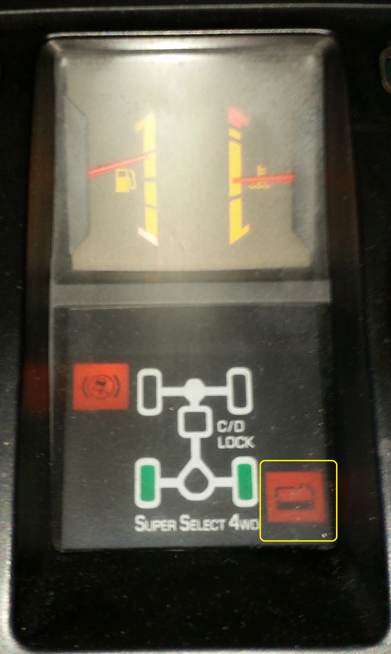

colivaman Postat Ianuarie 21, 2015 Partajează Postat Ianuarie 21, 2015 Aveti idee unde s-ar putea afla sonda responsabila cu aprinderea becului din fotografie? Nu reusesc sa o gasesc... Link spre comentariu Distribuie pe alte site-uri Alte opțiuni partajare...
Flow Postat Ianuarie 21, 2015 Partajează Postat Ianuarie 21, 2015 Re: Bec in bord la care nu-i gasesc sonda Pentru inceput completeaza cu lichid de parbriz care nu inghiata rezervorul de plastic din compartimentul motor responsabil cu spalarea farurilor daca ai asa ceva. Daca nu se stinge atunci poti verifica senzorul care cel mai probabil se afla pe acest rezervor. http://forum.club4x4.ro/showthread.php?83351-Bec-apa-aprins&p=945057#post945057 Prea mult timp liber dauneaza mintii si asa odihnite. Link spre comentariu Distribuie pe alte site-uri Alte opțiuni partajare...
colivaman Postat Ianuarie 22, 2015 Autor Partajează Postat Ianuarie 22, 2015 Re: Bec in bord la care nu-i gasesc sonda Pentru inceput completeaza cu lichid de parbriz care nu inghiata rezervorul de plastic din compartimentul motor responsabil cu spalarea farurilor daca ai asa ceva. Daca nu se stinge atunci poti verifica senzorul care cel mai probabil se afla pe acest rezervor. http://forum.club4x4.ro/showthread.php?83351-Bec-apa-aprins&p=945057#post945057 [ATTACH=CONFIG]234956[/ATTACH] Initial am crezut ca faci misto de mine... :) , apoi, m-am dus sa pun lichid de parbriz in rezervor si s-a stins becul. Ciudat este, ca nu scrie prin cartea pe care o am eu in format pdf. Credeam ca-i de la lichidul de racire. Am ras ceva pe tema asta... Multumesc pentru ajutor! Link spre comentariu Distribuie pe alte site-uri Alte opțiuni partajare...

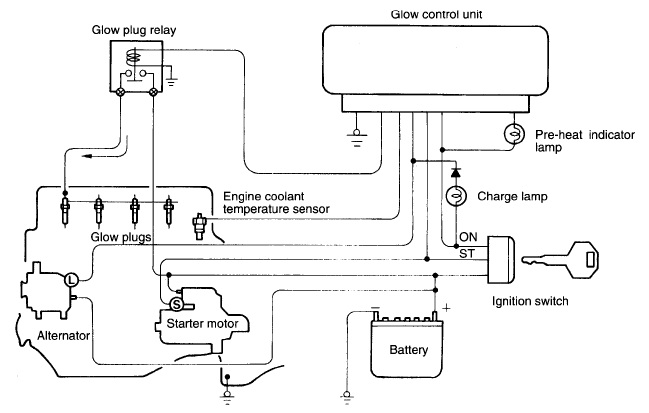

colivaman Postat Ianuarie 23, 2015 Autor Partajează Postat Ianuarie 23, 2015 Re: Bec in bord CARUIA nu-i gasesc sonda Ca sa mai abuzez putin de experienta ta :) , sti dece nu mi se aprinde becul la incandescente? Am verificat si inlocuit becul, bujiile functioneaza bine. Link spre comentariu Distribuie pe alte site-uri Alte opțiuni partajare...
Flow Postat Ianuarie 25, 2015 Partajează Postat Ianuarie 25, 2015 Re: Bec in bord CARUIA nu-i gasesc sonda Prea mult timp liber dauneaza mintii si asa odihnite. Link spre comentariu Distribuie pe alte site-uri Alte opțiuni partajare...
cos Postat Ianuarie 25, 2015 Partajează Postat Ianuarie 25, 2015 Re: Bec in bord CARUIA nu-i gasesc sonda Calculatorul nu aprinde becul daca alternatorul e defect ( interpreteaza curentul de incarcare ca si pornirea sau accelerarea motorului peste un prag care nu necesita in continuare alimentarea bujiilor ) care poate lipsi daca alternatorul nu e in buna stare ) . Cum asta poate fi una din cauze , verifica si alternatorul ( masoara incarcarea bateriei ). O verificare necesara si de asemenea simpla e alimentarea rampei de bujii la pornire - un bec intre rampa si minusul bateriei . ... sa fim corecti pana la capat ! Nu cere nimeni sa fii impecabil si un fel de varf de gama , doar corect e destul ! Link spre comentariu Distribuie pe alte site-uri Alte opțiuni partajare...
colivaman Postat Ianuarie 26, 2015 Autor Partajează Postat Ianuarie 26, 2015 Re: Bec in bord CARUIA nu-i gasesc sonda Masina este productie 1993. Nu are nici EGR. Credeti ca are unitate de comanda de gen compiuter care sa controleze bujiile? Link spre comentariu Distribuie pe alte site-uri Alte opțiuni partajare...
cos Postat Ianuarie 26, 2015 Partajează Postat Ianuarie 26, 2015 Re: Bec in bord CARUIA nu-i gasesc sonda Da . ... sa fim corecti pana la capat ! Nu cere nimeni sa fii impecabil si un fel de varf de gama , doar corect e destul ! Link spre comentariu Distribuie pe alte site-uri Alte opțiuni partajare...
Flow Postat Ianuarie 27, 2015 Partajează Postat Ianuarie 27, 2015 Re: Bec in bord CARUIA nu-i gasesc sonda Postul 6, Glow control unit. Prea mult timp liber dauneaza mintii si asa odihnite. Link spre comentariu Distribuie pe alte site-uri Alte opțiuni partajare...
