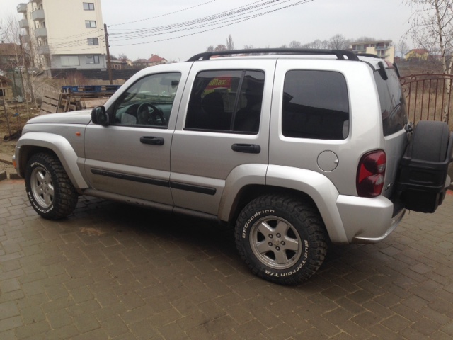

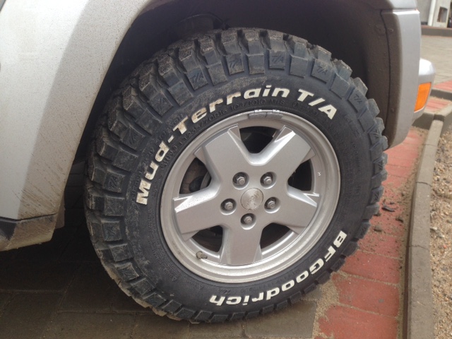

Calin Jeep Postat Ianuarie 23, 2015 Autor Partajează Postat Ianuarie 23, 2015 (editat) Re: Modificari Jeep KJ 2007 pentru jante ET negativ scrie pe janta daca nu s-a sters/a ruginit. sau se poate masura. niste cautari rapide: http://forum.club4x4.ro/showthread.php?66525-Dimensiune-janta https://forum.clubford.ro/viewtopic.php?f=29&t=46498 multam pt. link-uri, se pare ca e +38 la mine. asa arata janta dar nu scrie nimic pe ea. si asta e acaretul meu. Editat Ianuarie 23, 2015 de Calin Jeep adaugare continut 1 Link spre comentariu Distribuie pe alte site-uri Alte opțiuni partajare...
