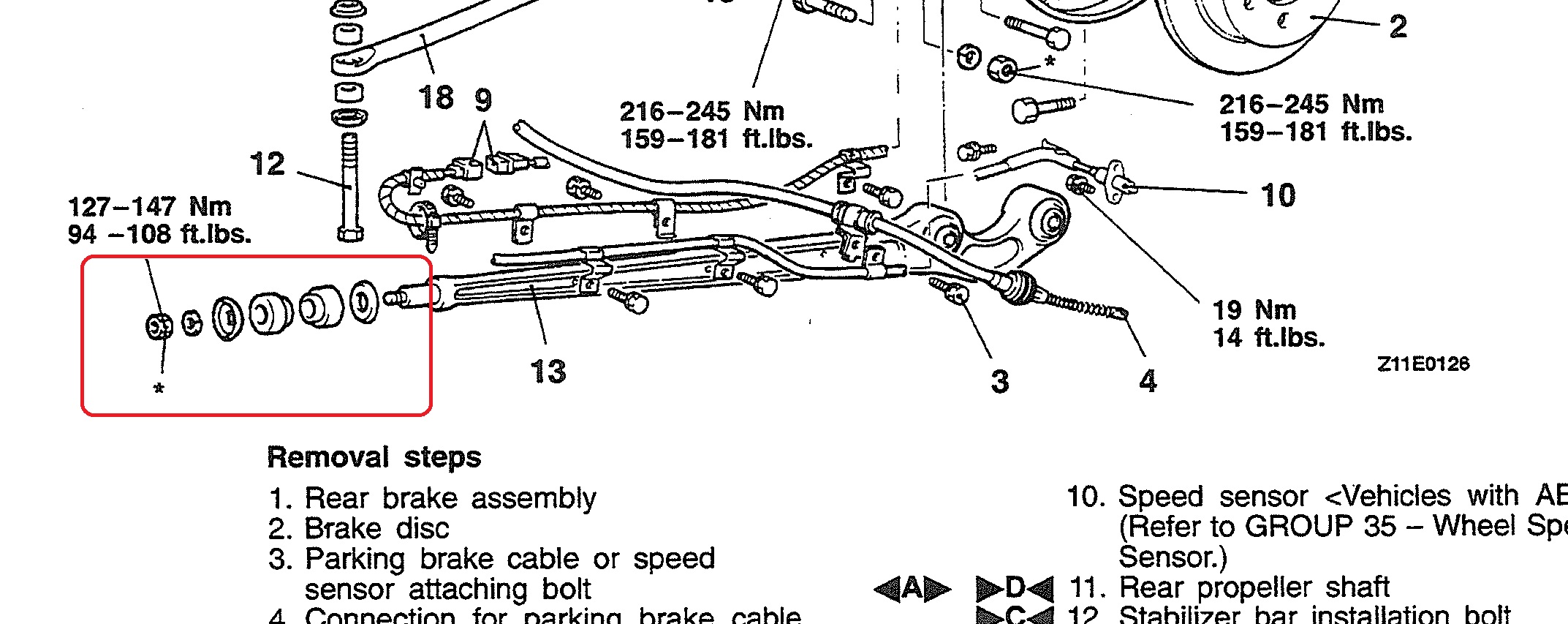

Stie cineva care sunt codurile la bucsele din imaginea de mai jos? Deasemenea, cum se monteaza si care ar fi limitele de strangere a bucselor pe brat.
Le-am pus anul trecut, dar le-am pus prost ca a inceput sa bata, sa vibreze si sa se miste puntea aiurea. Piesele in cauza sunt puse in chenar rosu.

Re: Coduri bucse
Salut!
Codul pentru bucse este: MB809388
Alte coduri pentru orice piesa gasesti AICI. Trebuie sa sti ce cod/versiune e masina ta. Codul ce ti l-am dat e pentru model V23W (3.0 scurt) dar ma gandesc ca bucsa aceea e la fel la toate modelele de Pajero 2.

Re: Coduri bucse
Iti multumesc pentru raspuns! Am gugaluit codul si corespunde cu locatia bucsei.

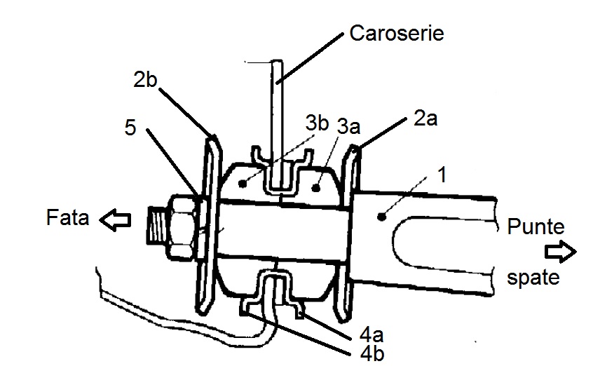

Re: Coduri bucse
Poate cineva sa ma ajute in legatura cu succesiunea pieselor de la filet catre partea bruta a bratului in cauza? Ma intereseaza care sunt piesele care vin montate, ordinea si pozitia de montare, precum si, cat ar trebui stransa piulita cu frana ce strange toate piesele pe sasiu. Motivul pentru care nu le stiu este ca saibele cele mari au fost in totalitate ruginite, in cazul meu. In situatia asta, nu mai am cum sa stiu cum au fost pozitionate. Cred ca este si o saiba mica pe care nu reusesc sa o localizez. Doar una mi-a mai ramas, cealalta a fost halita de rugina.

Re: Coduri bucse
Raspund cam tarziu, dar sper sa mai fie de folos
Ordinea de montaj este urmatoarea:
-saiba 2a;
-bucsa cauciuc 3a, cu partea mare spre saiba;
-se introduce bratul in gaura din caroserie ( la multe masini, din cauza ruginii, cele doua "farfurii" de tabla 4a si 4b se rup din jurul gaurii din caroserie si nu mai pot tine cele doua bucse de cauciuc sau sunt asa de roase ca nu mai exista )
-bucsa cauciuc 3b, cu partea mica spre caroserie;
-saiba 2b;
-saiba elastica grower 5;
-piulita.
Daca cele doua "farfurii" de tabla 4a si 4b sunt rupte, se sudeaza in jurul gaurii din caroserie iar in cazul in care ele sunt atat de distruse sau nu mai exista se fac altele din tabla de 1.5 mm si se sudeaza. Atentie la suduri ! Stropii ramasi se indeparteaza si muchiile din jurul gaurii se rotunjesc pentru a nu deterora bucsele de cauciuc. Fara cele doua "farfurii" de tabla bratul se poate misca sus-jos, stanga-dreapta deoarece gaura din caroserie are diametrul mult mai mare decat diametrul bratului.
