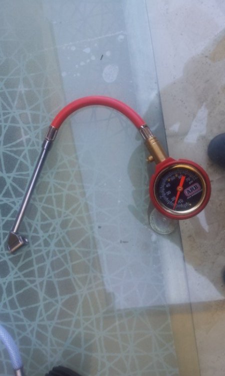

sean70 Posted February 1, 2015 Share Posted February 1, 2015 Re: Ce manometre folosim ? Folosesc ARB - rezistent,citeste corect,scump. Discovery 4 2010 Discovery 2 2000 Defender 90 1997 Link to comment Share on other sites More sharing options...

sean70 Posted February 6, 2015 Share Posted February 6, 2015 Re: Ce manometre folosim ? Problema cu astea ieftine si generaliste este ca pe partea de presiuni mici masoara prost...peste 2 bari poate fi ok dar pe la 1 sau sub sunt varza. Majoritatea vulcanizarilor au manometrele muci - acum vreo cateva zile am facut presiunea la Discovery si nu-mi placea cum sta pe drum...am verificat cu ARB-ul si erau diferente de plus-minus 0,1-0,2 bar fata de ce trebuia sa fie. Pe de alta parte in teren de multe ori le-am dezumflat la ochi+numaratoare (la Defender) si dupa parerea mea nu e nici o tragedie daca faci asta atata timp cat nu exagerezi pana la riscul dejantarii - in noroi nu conteaza 0,2-0,3 bar diferenta intre roti,pe asfalt da. Daca ai de gand sa cobori sub 1 bar ai nevoie de manometru bun...sau beadlock-uri (pentru premianti).:grin: Discovery 4 2010 Discovery 2 2000 Defender 90 1997 Link to comment Share on other sites More sharing options...

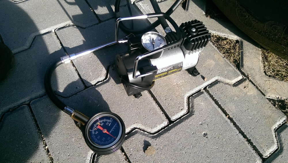

FordRanger Posted February 20, 2015 Author Share Posted February 20, 2015 (edited) Re: Ce manometre folosim ? In momentul de fata am un Bottari ( dar din ala scump de 28 ron , nu ieftinitura de 5.7 ron :ha: ) , manometrul rusesc gasit prin garaj si manometrul de la compresor. Din nu stiu ce motive , manometrul de la compresor este cel mai stabil. Adica , daca umflu rotile cu compresorul si imi arata o valoare , daca il opresc , scot mufa si o pun la loc pe valva , am aceleasi valori. Bottari si rusescul arata cam la fel ( cu 0,1- 0.2 bari mai mult decat manometrul de la compresor ) insa au unele variatii +/- daca masor de doua ori consecutiv cu ele aceeasi roata . O intrebare pentru experimentati : Care este abaterea maxima la care nu simtim pe asfalt fenomene neplacute, daca avem presiune diferita pe rotile unei punti . Edited February 20, 2015 by FordRanger Nu vei fi judecat niciodată de un om mai bun ca tine. Cei care judecă îşi urăsc, de fapt, propriile greşeli şi neputinţe. Link to comment Share on other sites More sharing options...

Optimus Posted February 21, 2015 Share Posted February 21, 2015 Re: Ce manometre folosim ? Daca tot a fost soare azi, mi-am facut si eu presiunea in roti. Folosesc de prin 2009 un compresor Bottari de 140 PSI, cica "pentru SUV", luat din Cora cu vreo 150-170 lei. Foarte bun pana acum la umflat roti, dar cam pacalicios la masurarea presiunii. Una arata cand il opresti din functionare, si alta arata daca il repui pe valva ca sa masori presiunea. Cea mai grea corvoada a fost pe el cand l-am imprumutat unui coleg dupa o iesire sa-si umfle simexurile de pe un G, de la 1,2 la 2,7 bar. S-a incins grav, dar s-a incapatanat sa functioneze in continuare. Totusi, eu nu am mai avut apoi curaj sa-mi umflu rotile si am venit acasa cu ele asa. :grin: Din 2013 folosesc manometrul Ironman4x4, in principal cand dezumflam rotile la intrarea in teren ca sa ma asigur ca nu scad sub 1,5 bar, dar si sa verific apoi rotile dupa ce le umflam cu compresorul minune. Nu l-am verificat/comparat cu alt manometru, dar cel putin este constant in masuratori, arata aceleasi valori pe aceeasi roata, la masuratori repetate. Link to comment Share on other sites More sharing options...

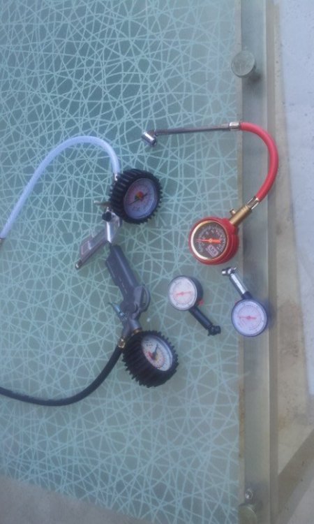

Patrolator Posted February 22, 2015 Share Posted February 22, 2015 (edited) Re: Ce manometre folosim ? Eu am momentan astea...: ...si asta e parerea mea despre ele: 1.: Nu-l folosesc deloc si ma voi "scapa" de el. Pro: e frumos Contra: trebuie tinut pe valva, cu mîna, tot timpul pt. functia de dezumflare trebuie sa stai tot timpul cu degetul pe butonul supapei daca vrei sa dezumfli roata îti trebuie amîndoua mîinile mare (ca volum) scump 2.: E tot timpul în buzunarul usii copilotului. Foarte practic (de folosit) Pro: Are "tasca" de protectie Se însurubeaza pe ventil dezumflarea se poate face continuu (fara mîini) sau intermitent (cu o mîna) contra: - 3.: Preferatul meu, "hancrafted by Vio", provenit dintr-un mic compresor de genul pe care le au onboard masinile noi, fara roata de rezerva. Este parte din inventarul masinii, cu locul lui dedicat, fixat pe interiorul usii torpedoului. Pro: mic (ca volum) usor se poate însuruba pe ventil, si anume cu o rozeta mare (îl poti utiliza cu manusi) de plastic (foarte practic cînd ai mîinile înghetate si nu ai manusi) dezumflarea se poate face prin desurubarea unui ventil (cu o mîna), dupa care mîinile sînt libere. Contra: - Nu am observat diferente între ele d.p.d.v. al afisajului (toate arata aceasi valoare). Le folosesc mai ales la dezumflare. La umflare (asta daca nu sînt tocmai la benzinarie) îl folosesc pe cel al compresorului "handcrafted by Vio": http://forum.club4x4.ro/showthread.php?52720-Tire-inflator-quot-Designed-amp-Handmade-by-Vio-quot [ATTACH=CONFIG]237461[/ATTACH] Edited February 22, 2015 by Patrolator Unde-i un PATROL, acolo-i un drum... http://www.youtube.com/watch?v=zkXzSVPkucQ Link to comment Share on other sites More sharing options...
FordRanger Posted February 22, 2015 Author Share Posted February 22, 2015 Re: Ce manometre folosim ? Este o solutie practica insurubarea pe ventil . Mult mai practica devat prinderea clasica gen furtun de pompa . Nici nu stiam ca exista acest tip de prindere la un manometru . Este mult mai usor sa egalizezi presiunea din pneuri daca furtunul este prins cum trebuie si banuiesc ca si de desurubare este mai usor decat prinderea clasica . Mie mi se intampla frecvent sa se intepeneasca cauciucul interior de pe furtun , pe valva si trag destul de tare ca sa se desprinda. Cateodata ma tem ca avectez valva . Nu vei fi judecat niciodată de un om mai bun ca tine. Cei care judecă îşi urăsc, de fapt, propriile greşeli şi neputinţe. Link to comment Share on other sites More sharing options...
