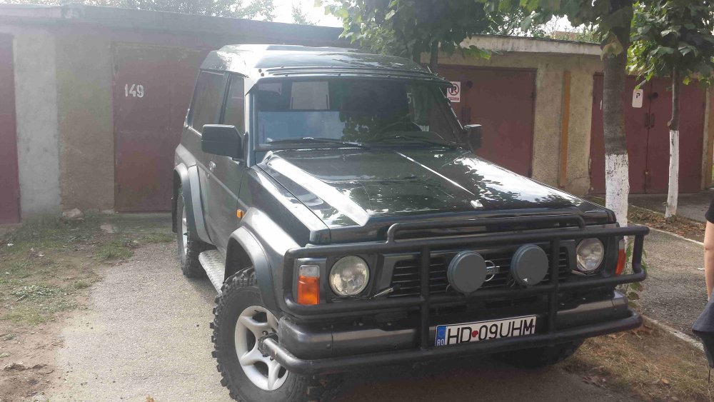

As dori sa va prezint Patrolul meu cumparat in Octombrie anul trecut:
2.8 TD SWB
300,000 km
1993
LSD spate
Asa arata cand l-am luat:

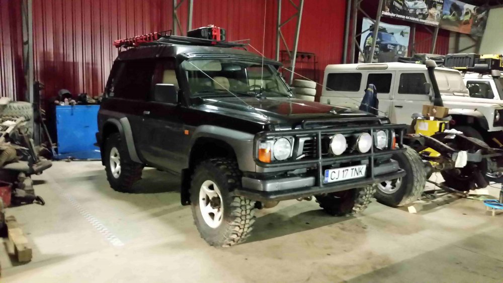

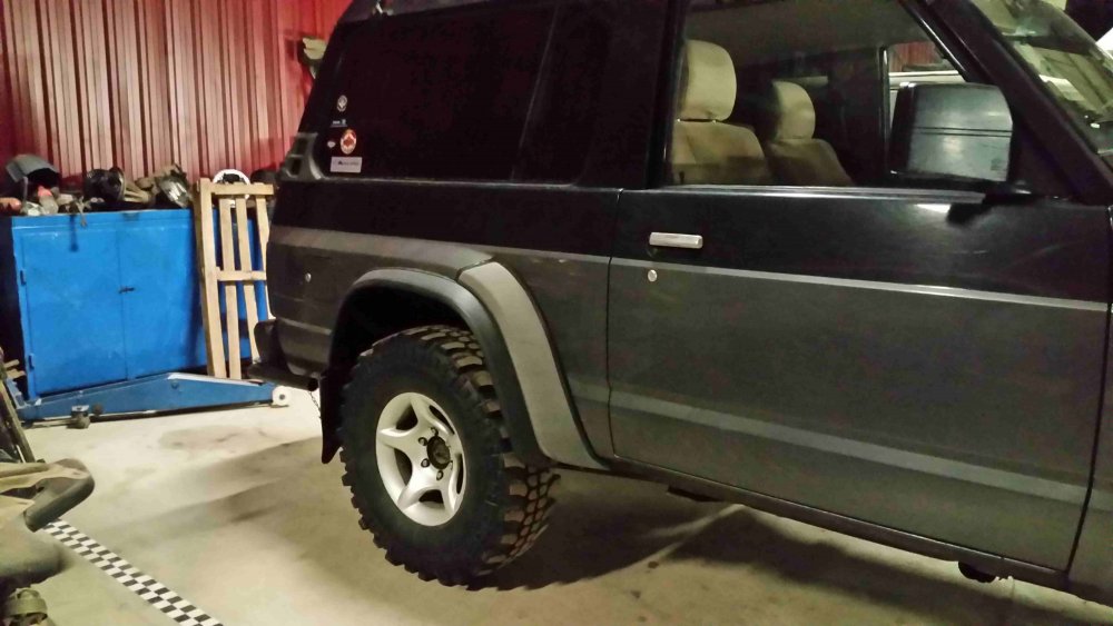

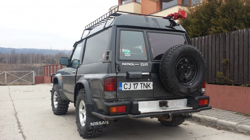

Imbunatatiri de atunci:
-revizie (schimbat uleiuri si filtre, gresat articulatie homocinetica, schimbat cateva bielete, reglat rulmenti roata)
-reparat electromotor
-schimbat kit turbo (pierdea ulei)
-portbagaj
-hi-lift
-baterie noua
-cabluri protectie crengi (creatie proprie)
-statie
Saptamana viitoare ii pun un Dragon Winch de 12000
Pe viitor:
-IronMan +5
-Simex-uri de 33
-jante tabla
-blocant spate
-volan sport
-scaune si centuri sport
20150110_140906_01.thumb.JPG.05d6072fcb93e123760ce0c41574918b.JPG 20150201_145939_01.thumb.JPG.283c63a5be400b5813e9eed43d47190c.JPG 20150201_150002_01.thumb.JPG.4ffd468f0728bcb3f82d19f4452e3d22.JPG

Sa te poarte sanatos. Eu as prinde cablurile pentru crengi de bullbar si de portbagaj. E pacat sa indoi table sau sa le smulgi la o creanga mai groasa.
Re: Patrol Y60 2.8TD
S-o stapanesti sanatos!.Masina este surora cu a mea,autoutilitara cocosata cu lsd.Ca sa ii pui blocant trebuie sa schimbi puntea cu totul,iti mai trebuie butonul din bord cu dif on-off si valvele care inchid sau deschid circuitul vacumatic.Sufele de copac sunt montate rau mai ales ca trec pe sub parasolor deoarece daca iti intra o creanga mai mare ti-l sparge,clema aia de strangere trebuie pusa catre portbagaj pentru ca in ca de smulgere provoaca daune,la un prieten de la o creanaga mai mare i-a fost smulsa sufa si clema de stargere ii spart geamul din spate adik s-a smul din aripa fata a culisat tocmai in geamul lateral spate.

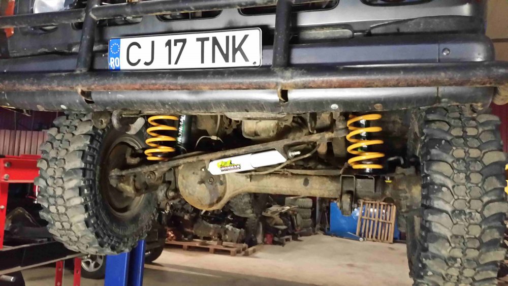

Suspensie IronMan 2" cu amortizoare Foam-Cell Pro Reparabile
