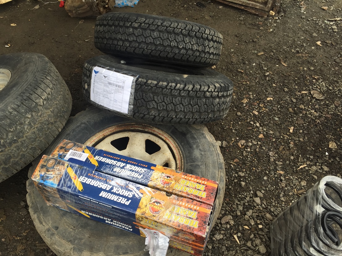

gabi ostache Postat Februarie 5, 2015 Autor Partajează Postat Februarie 5, 2015 Re: Pareri despre suspensia Terrain Tamer am comandat-o pina la urma....azi ajunge. o sa revin dupa ce o montez Link spre comentariu Distribuie pe alte site-uri Alte opțiuni partajare...

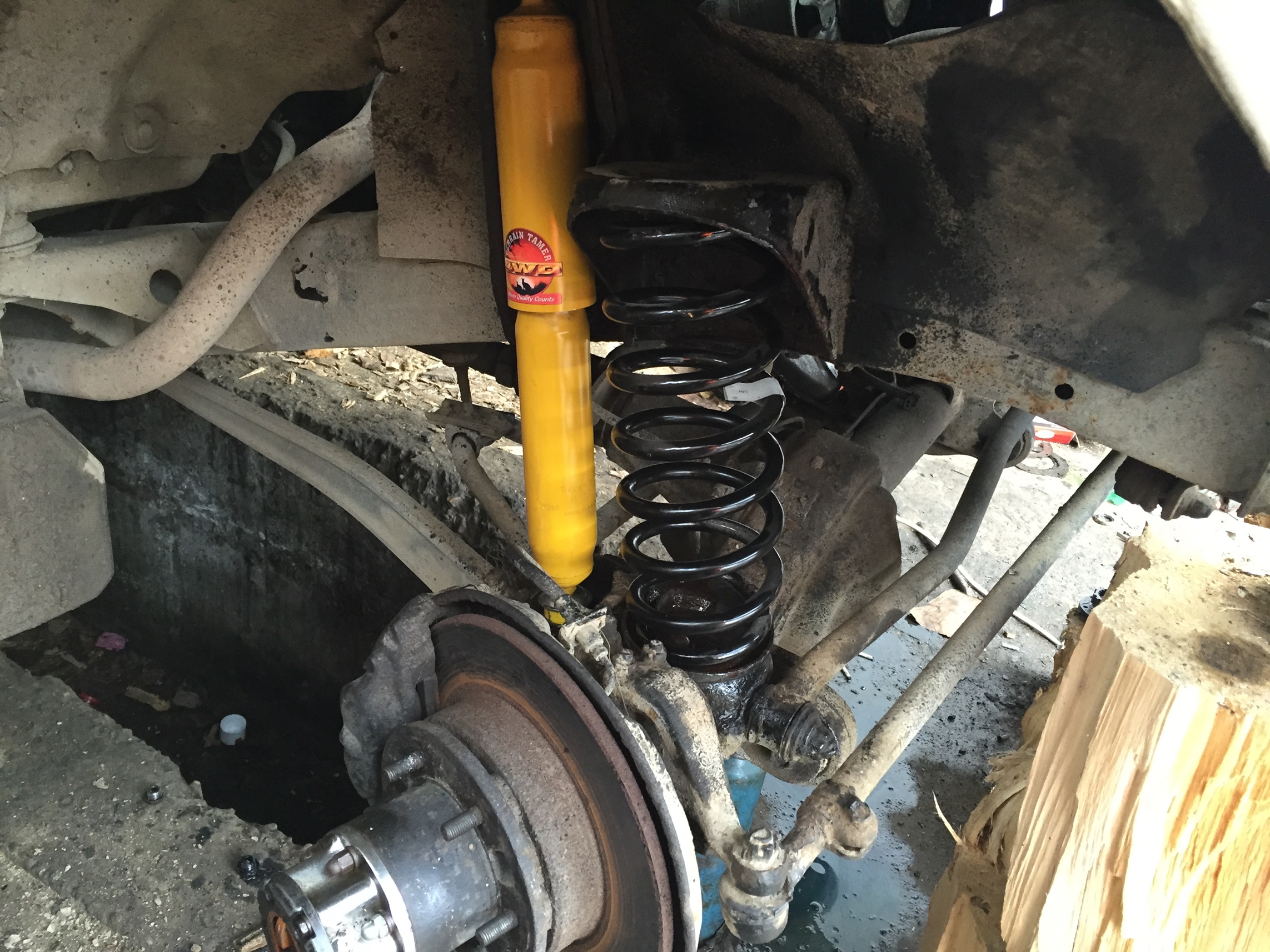

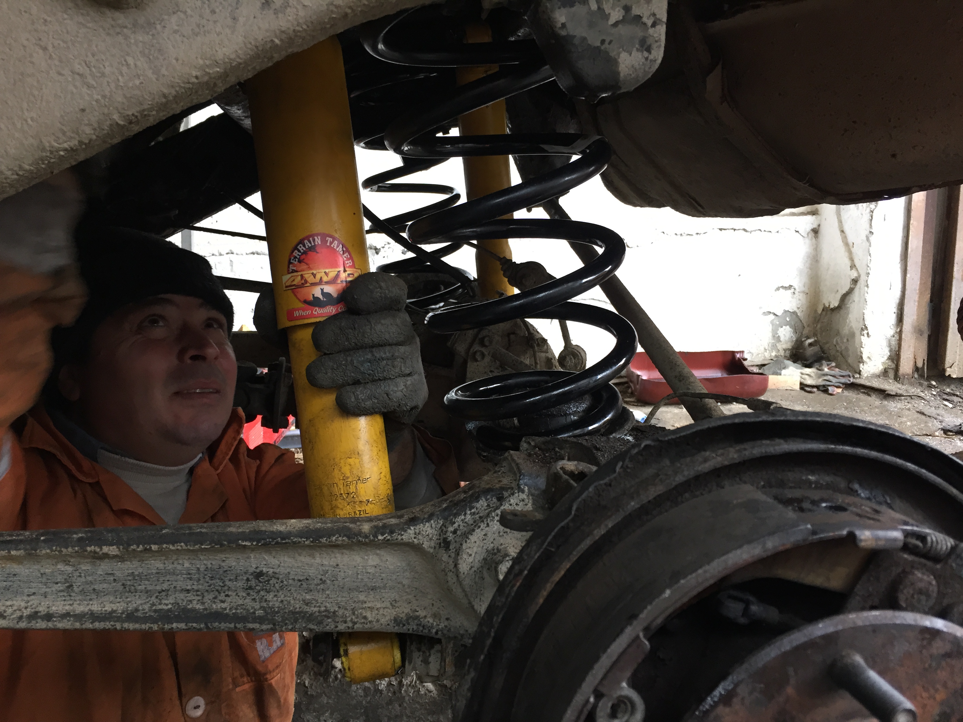

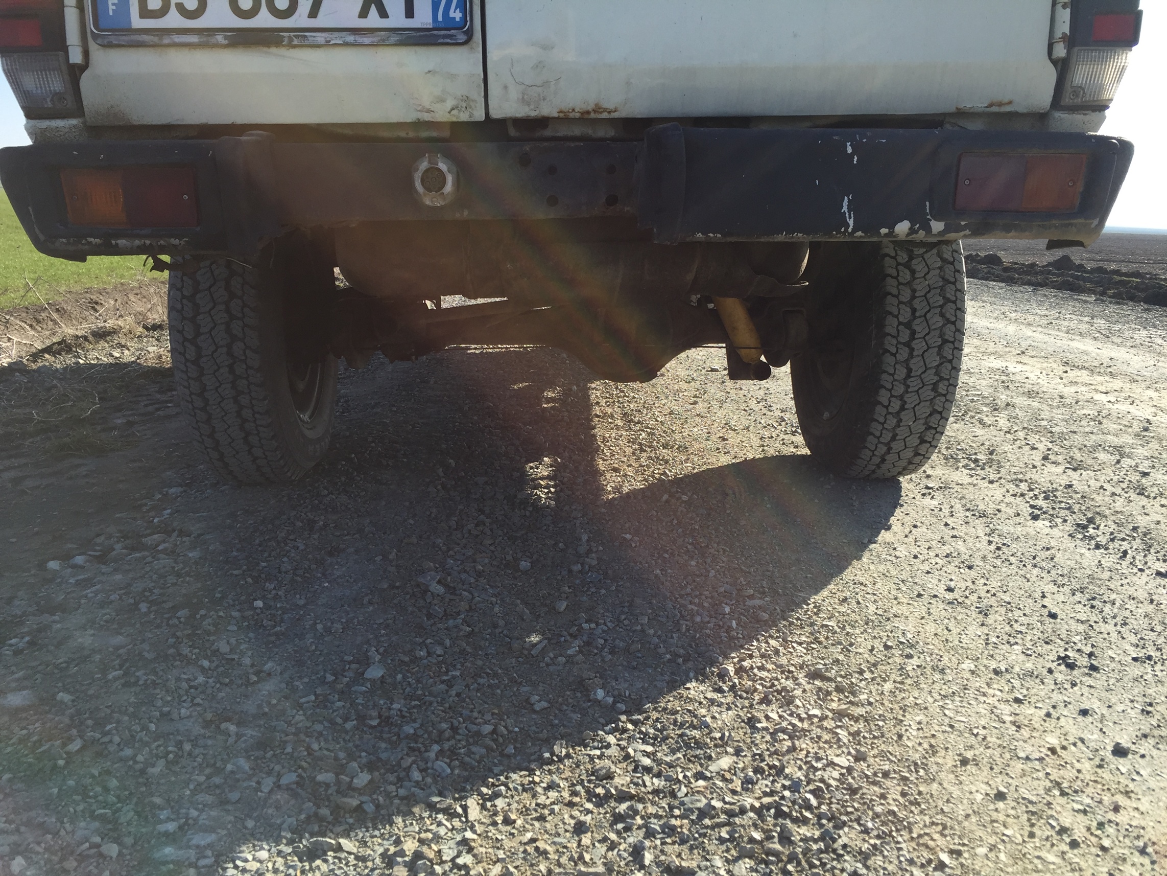

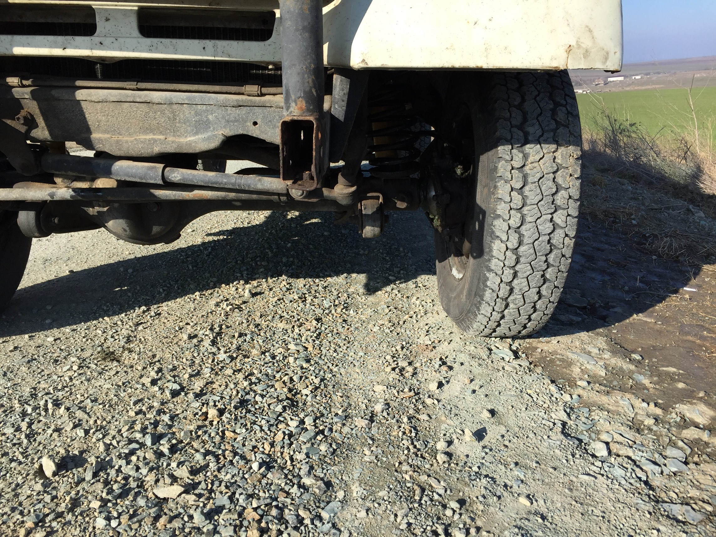

gabi ostache Postat Martie 9, 2015 Autor Partajează Postat Martie 9, 2015 Re: Pareri despre suspensia Terrain Tamer am terminat cu montajul suspensiei...azi am iesit pe sosea si cel mai important...pe campurile patriei. suspensia este o minunatie isi face treaba excelent in orice conditii de drum si este destul de confortabila chiar si cu liftul de 5 cm (asa cum o sa vedeti in poze pe mine nu ma ajuta deocamdata jantele voi avea nevoie de jante cu et negativ pt a scoate rotile mai in afara ...pe viraje la viteza mai mare masina tinde sa fie usor nesigura) am o nelamurire (nu sunt specialist) : dupa montarea suspensiei si dupa ce am pus masina cu rotile pe pamant am observat un aspect ...puntea fata era deplasata cam 3-4 cm spre stanga iar cea fata 3-4 cm spre dreapta (lucrul acesta se intampla sambata), azi cand am verificat diferenta era redusa cam 1 cm aproape insesizabila. se intampla sa fie asa pina "se aseaza" arcurile ??? Link spre comentariu Distribuie pe alte site-uri Alte opțiuni partajare...
timberland0910 Postat Martie 9, 2015 Partajează Postat Martie 9, 2015 Re: Pareri despre suspensia Terrain Tamer am terminat cu montajul suspensiei...azi am iesit pe sosea si cel mai important...pe campurile patriei. suspensia este o minunatie isi face treaba excelent in orice conditii de drum si este destul de confortabila chiar si cu liftul de 5 cm (asa cum o sa vedeti in poze pe mine nu ma ajuta deocamdata jantele voi avea nevoie de jante cu et negativ pt a scoate rotile mai in afara ...pe viraje la viteza mai mare masina tinde sa fie usor nesigura) am o nelamurire (nu sunt specialist) : dupa montarea suspensiei si dupa ce am pus masina cu rotile pe amant am observat un aspect ...puntea fata era deplasata cam 3-4 cm spre stanga iar cea fata 3-4 cm spre dreapta (lucrul acesta se intampla sambata), azi cand am verificat diferenta era redusa cam 1 cm aproape insesizabila. se intampla sa fie asa pina "se aseaza" arcurile ??? http://forum.club4x4.ro/showthread.php?62963-Toyota-Landcruiser-HZJ80-1996-pregatita-pentru-35-quot-uri/page2 poate te ajuta , cireste de la postul nr #16 pana jos si vezi raspunsul Natural Disaster Response Operations Link spre comentariu Distribuie pe alte site-uri Alte opțiuni partajare...
gabi ostache Postat Martie 9, 2015 Autor Partajează Postat Martie 9, 2015 Re: Pareri despre suspensia Terrain Tamer si poze Link spre comentariu Distribuie pe alte site-uri Alte opțiuni partajare...
gabi ostache Postat Martie 9, 2015 Autor Partajează Postat Martie 9, 2015 Re: Pareri despre suspensia Terrain Tamer multumesc, m-am lamurit acum. daca nu revin la loc puntile (asa cum am zis mai sus de sambata si pina azi diferenta s-a micsorat) o sa modific barele panhard Link spre comentariu Distribuie pe alte site-uri Alte opțiuni partajare...
