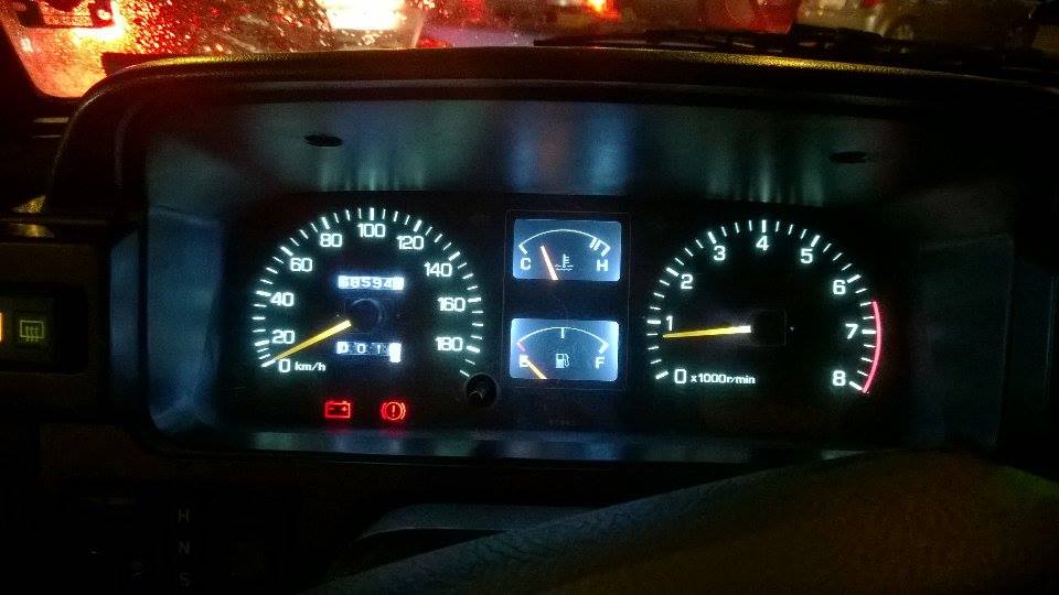

.boldeanuL Postat Noiembrie 27, 2015 Partajează Postat Noiembrie 27, 2015 Re: Schimbat becuri bord cu led albastru la Feroza Las si eu o poza cu ledurile albe in bord. Inca nu m-am lamurit cu becurile din indicatoarem dar mai investighez poate dau de alternative. PS: nu, nu e bolnava masina, cred ca nu le-am bagat destul de mult pe alea doua leduri, ca de fapt ele sunt stinse acum. Link spre comentariu Distribuie pe alte site-uri Alte opțiuni partajare...

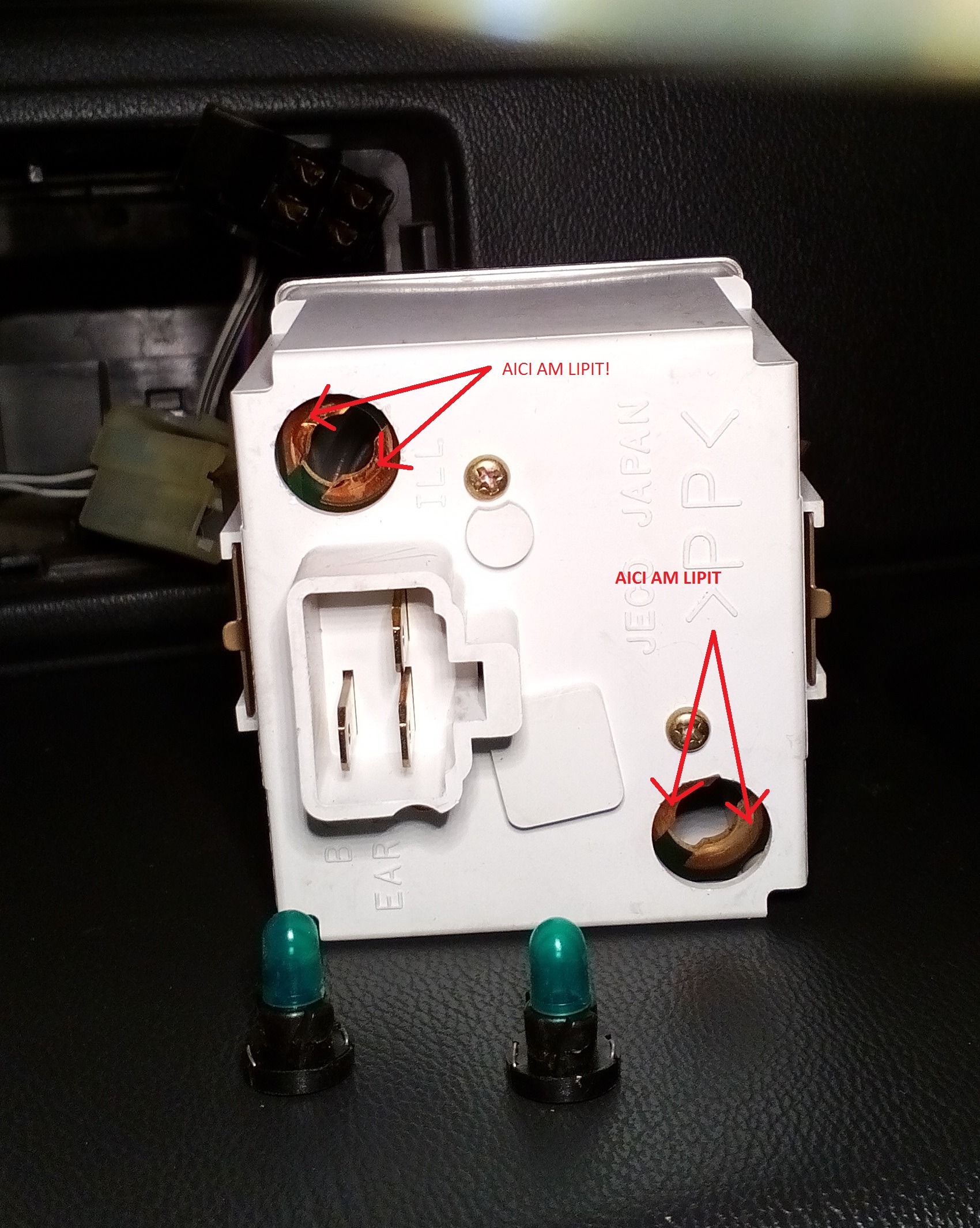

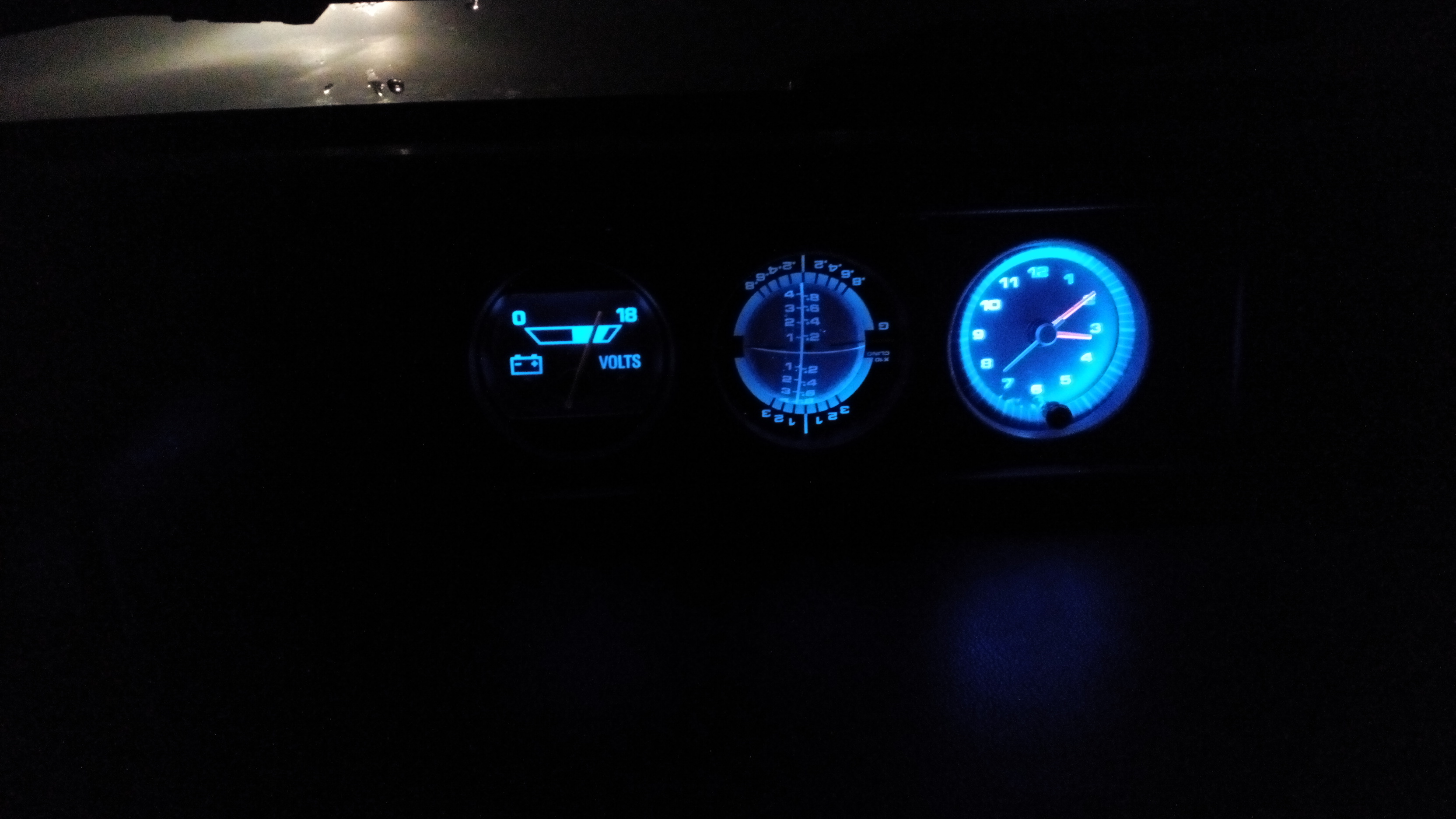

tvi Postat Ianuarie 12, 2016 Partajează Postat Ianuarie 12, 2016 Re: Schimbat becuri bord cu led albastru la Feroza Las si eu o poza cu ledurile albe in bord. Inca nu m-am lamurit cu becurile din indicatoarem dar mai investighez poate dau de alternative. PS: nu, nu e bolnava masina, cred ca nu le-am bagat destul de mult pe alea doua leduri, ca de fapt ele sunt stinse acum. [ATTACH=CONFIG]253448[/ATTACH] Becurile din indicatoare sunt T5, asa cum a spus si Silviu. Problema la ceas sunt acele socluri, asa cum ai spus. Eu am scos led-ul din "carcasa" lui de plastic si am lipit terminalele lui direct pe acele contacte din interiorul ceasului. Rezultatul este bun, doar ca pozele mele nu-s de foarte buna calitate. Din pacate nu am poze din timpul lucrarilor :) Led-urile fiind de la producatori diferiti, difera si nuanta de albastru, cele din bord sunt mai spre indigo... Spor! Cosmin Link spre comentariu Distribuie pe alte site-uri Alte opțiuni partajare...
