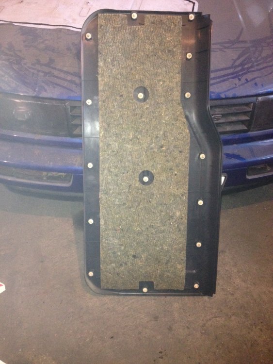

Atasez aici niste poze sa va faceti o idee despre cum arata lucrurile in interiorul usii.
In ultima poza se poate vedea piesa care tinde sa rugineasca de la apa care se infiltreaza pe la clanta si din cauza careia se blocheaza usa, deoarece din cauza ruginii echea aceea nu revine la pozitia la care trebuie si clanta nu o poate apasa cat este necesar ca sa impinga tija astfel incat sa deschida usa.
Atasez si o poza cu panoul dat jos ca sa vedeti pe unde sunt clemele.
Se vede si volia despre care vorbeam mai sus
Ps. Trebuie date jos piesele acelea ruginite si curatate cu periamde sarma si apoi unse bine de tot cu vaselina si gata, problema rezolvata:grin:
