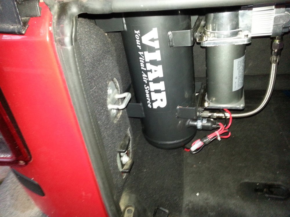

vortex Postat Februarie 22, 2015 Partajează Postat Februarie 22, 2015 (editat) de mai mult timp vroiam un compresor on-board. desi ocupa un sfert din portabagajul care si-asa era insuficient, am convingerea ca merita. nu stiu daca am facut bine ca l-am montat in alta pozitie decat cea recomandata, dar chiar nu puteam sa renunt de tot la portbagaj. alimentarea este direct de la baterie, pe firul de + am pus o siguranta de 20A. scoate 13 atmosfere si ceva si alimenteaza un claxon cu trei goarne cromate. goarnele sunt bagate in bara din fata. furtunul de aer intra in habitaclu printr-o gaura din podeaua pasagerului si se continua pe sub mocheta pana in portbagaj. cablurile de curent intra in habitaclu de la baterie, prin spatele aripii dreapta-fata si se continua tot pe sub mocheta pana in portbagaj. cand vreau sa umflu rotile, decuplez furtunul care duce la goarne si cuplez furtunul inelar cu pistolul cu manometru. ma gandesc sa-mi iau si un fierastrau pneumatic ca alternativa la drujba sau topor, dar am vazut ca la toate presiunea de lucru e de 6 atmosfere. butoanele de comanda (pentru pornirea compresorului, pentru light bar si alte bazaconii) sunt pe un panou de pe consola frontala, panou pe care am dat ceva bani (pentru ca am luat si intrerupatoarele originale pentru el). in final, dupa multi nervi pe care mi-i faceam pentru ca maneta schimbatorului lovea in ele si ba imi aprindea luminile ba mi le stingea, am recurs la o mica schimbare de pozitie si de intrerupatoare. Editat Februarie 22, 2015 de vortex Link spre comentariu Distribuie pe alte site-uri Alte opțiuni partajare...

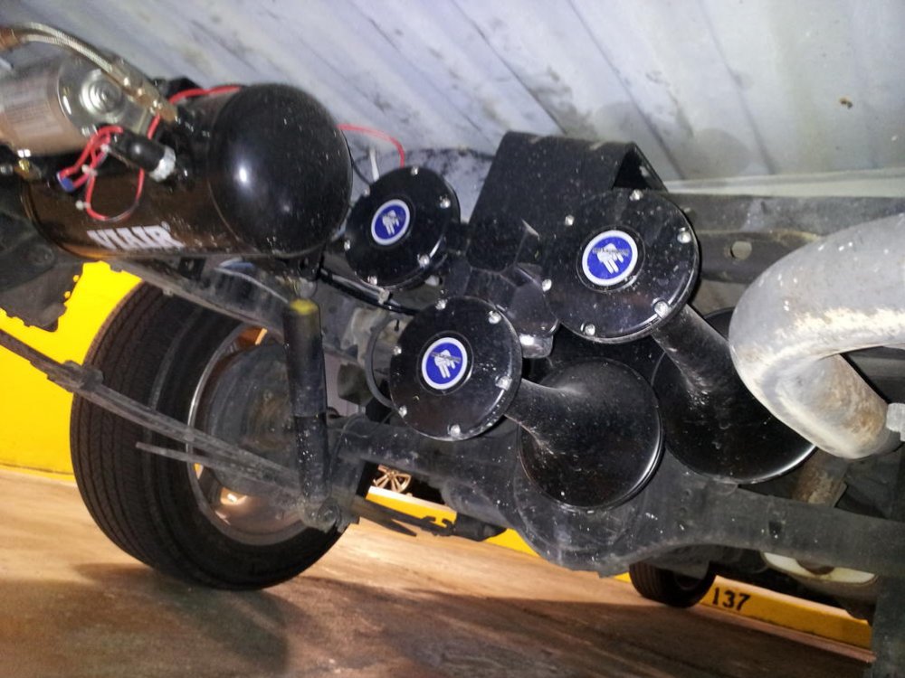

wolfman Postat Februarie 22, 2015 Partajează Postat Februarie 22, 2015 (editat) Re: compresor on-board Eu daca as fi avut neaparat nevoie de un compressor cu butelie la purtator as fi demontat butelia pe care as fi montat-o undeva sub masina (eventual protejata cu un scut) iar compresorul l-as fi montat in compartimentul motor apoi as fi tras o conducta cu mufa (cupla) rapida pentru aer intr-un loc usor accesibil (bara fata/spate, portbagaj) si astfel as fi ramas cu portbagajul liber dar tot nu as fi mers linistit stiind ca port cu mine o potentiala bomba. Deocamdata am un compressor T-Max care isi face datoria de ceva vreme si nu am simtit nevoia de altceva. Pentru orice scula pneumatica ai nevoie de un debit mare de aer care nu cred ca poate fi asigurat de un compresor auto de 20 A. Atentie la furtunele folosite. Sunt speciale pentru aer/presiune, cele de udat gradina nu vor rezista prea mult si la 13 atmosfere ar trebui sertizate nu prinse cu coliere. Uite, am gasit si o poza: Editat Februarie 23, 2015 de wolfman "Majoritatea oamenilor se tem atat de mult sa piarda ceva incat toata viata au grija sa nu aiba ce sa piarda." Link spre comentariu Distribuie pe alte site-uri Alte opțiuni partajare...
vortex Postat Februarie 23, 2015 Autor Partajează Postat Februarie 23, 2015 (editat) Re: compresor on-board compresorul, chiar si singur, nu are loc sub capota. chiar crezi ca am pus furtun de udat gradina ? este furtun cu insertie care rezista la 40 atmosfere - compresorul scoate 13. despre ce fel de bomba vorbesti ? consideri ca aerul e o bomba ? butelia are supapa de presiune. e-adevarat, in unele cazuri, aerul expulzat printr-un anumit orificiu are efectul unei bombe :D butelia de presiune iarasi n-aveam unde s-o pun sub masina, astfel incat sa nu risc lovirea ei. am vazut poza. chiar daca as fi avut loc de montaj, totul ar fi fost expus la conditii din cele mai vitrege - noroi, apa, inghet, clorura de calciu (sau sare, nisip) si tot felul de gunoaie care ar fi astupat rapid filtrul de aer. Editat Februarie 23, 2015 de vortex Link spre comentariu Distribuie pe alte site-uri Alte opțiuni partajare...
