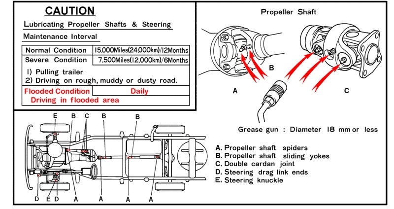

Flo123123 Postat Februarie 24, 2015 Partajează Postat Februarie 24, 2015 Imi aduc aminte de la IMS ca aveam o schema a masinii cu indicarea tuturor punctelor (locurilor) de gresare si mentiunea la cati km se facea operatiunea. Exista ceva asemanator si la J7 diesel ? Merci Florin LJ70, ex Jimny, ex IMS M461 Link spre comentariu Distribuie pe alte site-uri Alte opțiuni partajare...

Flo123123 Postat Martie 3, 2015 Autor Partajează Postat Martie 3, 2015 Re: Puncte de gresare si periodicitatea gresarii Am gasit ceva pe net, desenul este pt versiunile mai lungi, de la J73 incolo LJ70, ex Jimny, ex IMS M461 Link spre comentariu Distribuie pe alte site-uri Alte opțiuni partajare...
robertz Postat Martie 3, 2015 Partajează Postat Martie 3, 2015 Re: Puncte de gresare si periodicitatea gresarii Interesanta schema, la J7 vei gresa doar A,B,E eu nu am intalnit cruci duble, iar articulatii gresabile la directie am vazut la modele HD - cele cu arcuri lamelare- eu pentru a gresa homocinetica am montat gresoare similare celor de la cardane. @Landcruiser Link spre comentariu Distribuie pe alte site-uri Alte opțiuni partajare...
