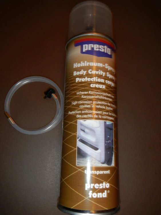

Patrolator Postat Februarie 27, 2015 Partajează Postat Februarie 27, 2015 (editat) ...si ca sa nu mi se mai întîmple asa ceva: [ATTACH=CONFIG]237936[/ATTACH] ... ca la The R.A.T. 2011, sau cel putin nu mai asa "usor" :oc , am hotarît sa-mi întaresc un pic tendoanele exterioare ale puntii spate. Am cautat (si gasit :ypu ) un profil "U" în care teava tendonului sa intre PERFECT. Apoi am taiat doua bucati potrivite (exact 600mm). Am curatat piesele de rugina si le-am "grunduit" cu grund pe baza de fosfati de zink. Piesele tratate cu acest grund se pot suda fara a curata locul respectiv. [ATTACH=CONFIG]237937[/ATTACH] Apoi am "dat" cîte trei gauri în fiecare "U" profil si le-am sudat pe tendoane, am curatat locurile sudate si le-am grunduit din nou. Asa arata acum: Editat Februarie 28, 2015 de Patrolator Unde-i un PATROL, acolo-i un drum... http://www.youtube.com/watch?v=zkXzSVPkucQ Link spre comentariu Distribuie pe alte site-uri Alte opțiuni partajare...
Patrolator Postat Februarie 27, 2015 Autor Partajează Postat Februarie 27, 2015 Re: Tendoane spate HD "Handcrafted by Vio" pt. Y60 Dupa care le-am vopsit... ...si am montat noile bucse de poliurethan. În final am umplut toate cavitatile cu cu ceara de conservare a cavitatilor. [ATTACH=CONFIG]237947[/ATTACH] Unde-i un PATROL, acolo-i un drum... http://www.youtube.com/watch?v=zkXzSVPkucQ Link spre comentariu Distribuie pe alte site-uri Alte opțiuni partajare...
