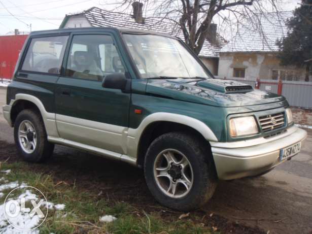

Stefan 83 Postat Martie 1, 2015 Partajează Postat Martie 1, 2015 Salutare, De curand mi-am luat o Vitara diesel, anul din talon este 2001, dar din cate am vazut pe net nu s-a fabricat decat pana in 1998, si nu gasesc date clare, despre acest motor, actele masini sunt de franta si in aceste acte nu sunt detalii. La unele service-uri s-au impotmolit si la cureaua de distributie, numai cu cartea in fata.(nu am fost cu masina, deoarece nu are numere de inm.) Motorul este ce TD, nu HDI. As fi curios ce euro ii, sa ma interesez daca se poate inm.Ro. Multumesc. Link spre comentariu Distribuie pe alte site-uri Alte opțiuni partajare...
Marse Postat Martie 1, 2015 Partajează Postat Martie 1, 2015 Re: Vitara 1.9 TD jlx, pot gasi date despre acest motor? Vitara 1.9D Turbo s-a fabricat din 2000 pana in 2005. In afara de norma euro (pe care o afli la RAR) ce alte informatii despre motor doresti? Scump si prost am tot vazut. Ieftin si bun NU EXISTA! :grin: Prahova 4x4 Link spre comentariu Distribuie pe alte site-uri Alte opțiuni partajare...
Stefan 83 Postat Martie 1, 2015 Autor Partajează Postat Martie 1, 2015 (editat) Re: Vitara 1.9 TD jlx, pot gasi date despre acest motor? este prima discutie de, pana acum pe net, in care aflu ca vitara s-a fabricat dupa 2000. (peste tot mi s-a spus ca doar pana in 98 99), am crezut ca a ramas printr-o reprezentanta si s-a cumparat in 2001 Mai sunt intrebat cati cai putere are motorul, pentru a putea comanda unele piese. Motorul este de suzuki? sau alta marca (peugeot, mazda) spun unii. Cateva pareri generale de rezistenta in timp. Multumesc Editat Martie 1, 2015 de Astral Link spre comentariu Distribuie pe alte site-uri Alte opțiuni partajare...
Marse Postat Martie 2, 2015 Partajează Postat Martie 2, 2015 Re: Vitara 1.9 TD jlx, pot gasi date despre acest motor? AutoData zice asa: - cod: XUD9 - 75 CP @ 4600 rpm - e de origine PSA - cod Peugeot XUD9TE/L3 (DHY) cu 90 CP - singurul defect raportat la masina asta e cablul de ambreiaj, adica: daca "agatza" la schimbarea treptelor de viteza, trebuie pus cablul cu part no. 23710-57B12 - am atasat info pentru distributieDistributie Vitara.pdf Scump si prost am tot vazut. Ieftin si bun NU EXISTA! :grin: Prahova 4x4 Link spre comentariu Distribuie pe alte site-uri Alte opțiuni partajare...
