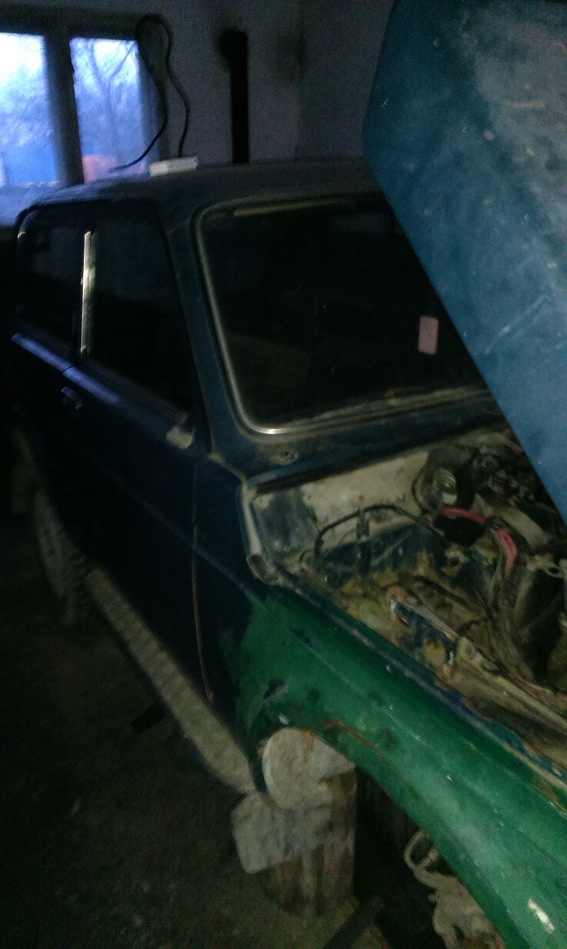

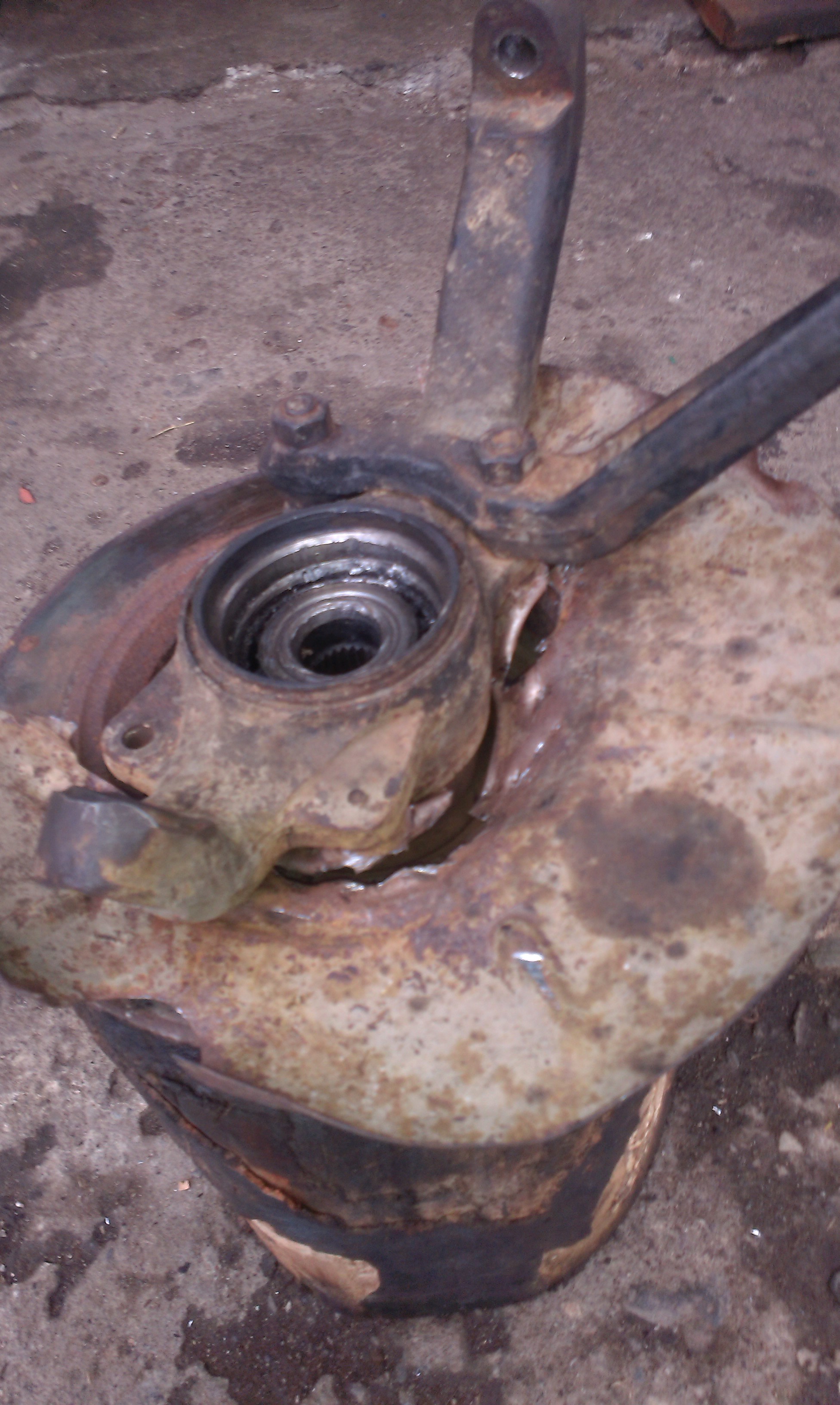

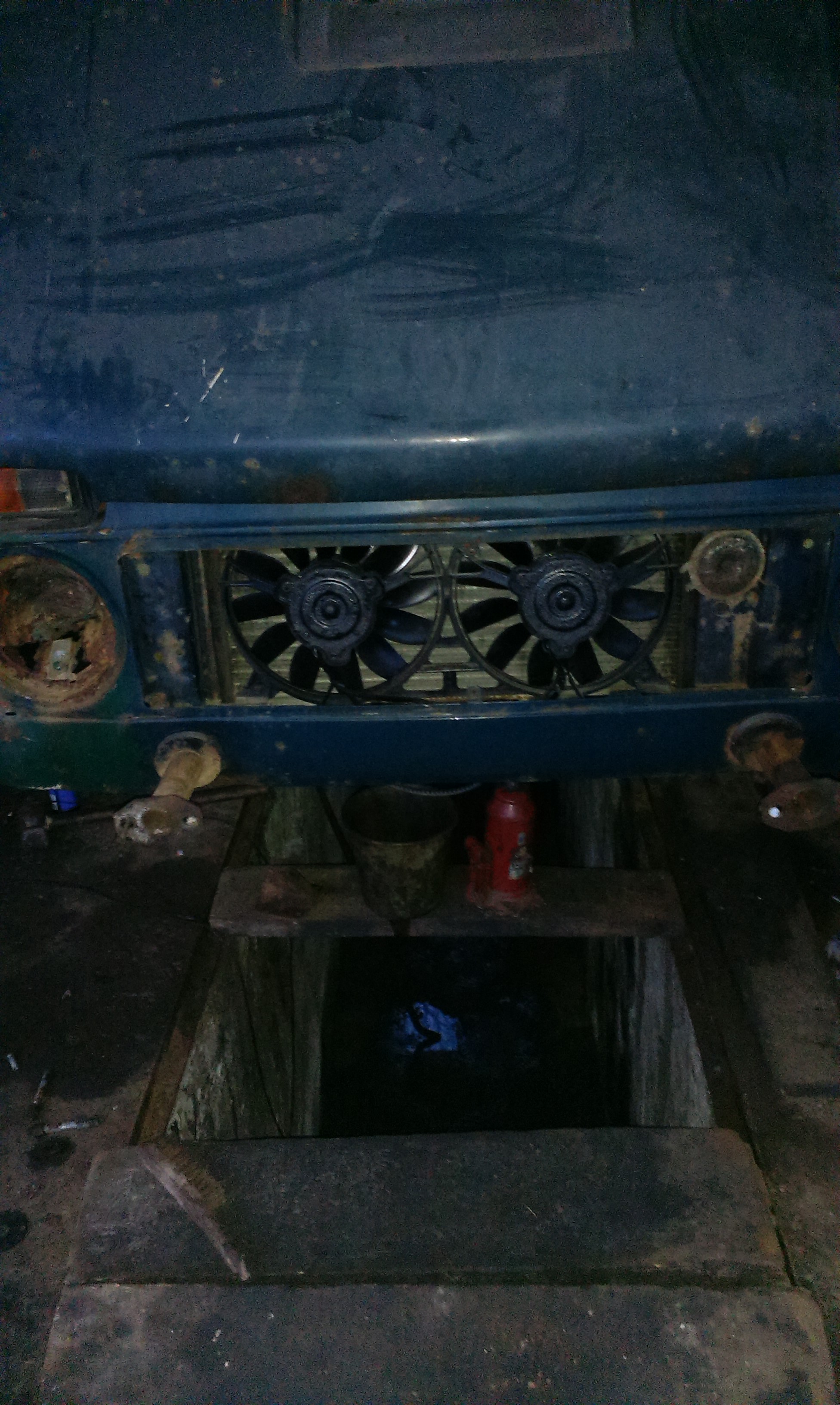

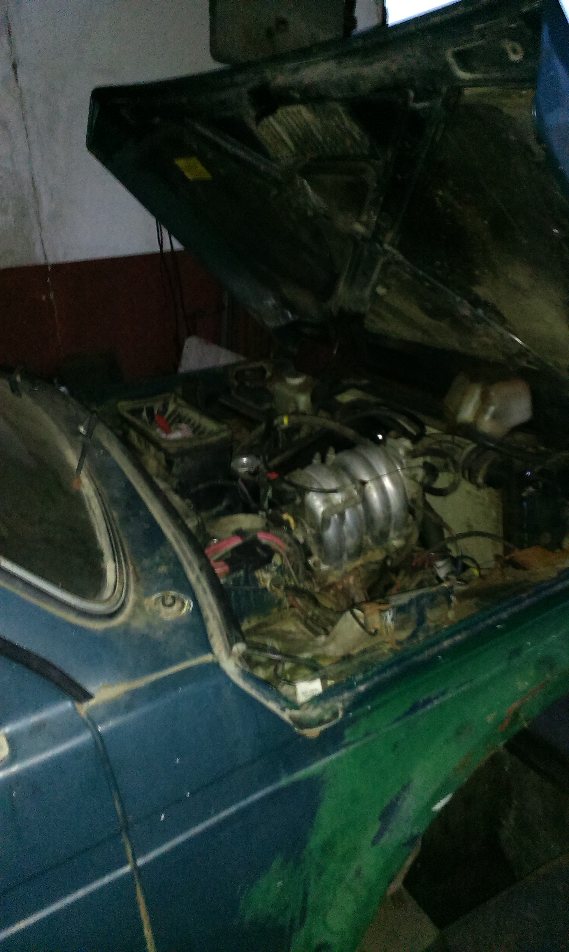

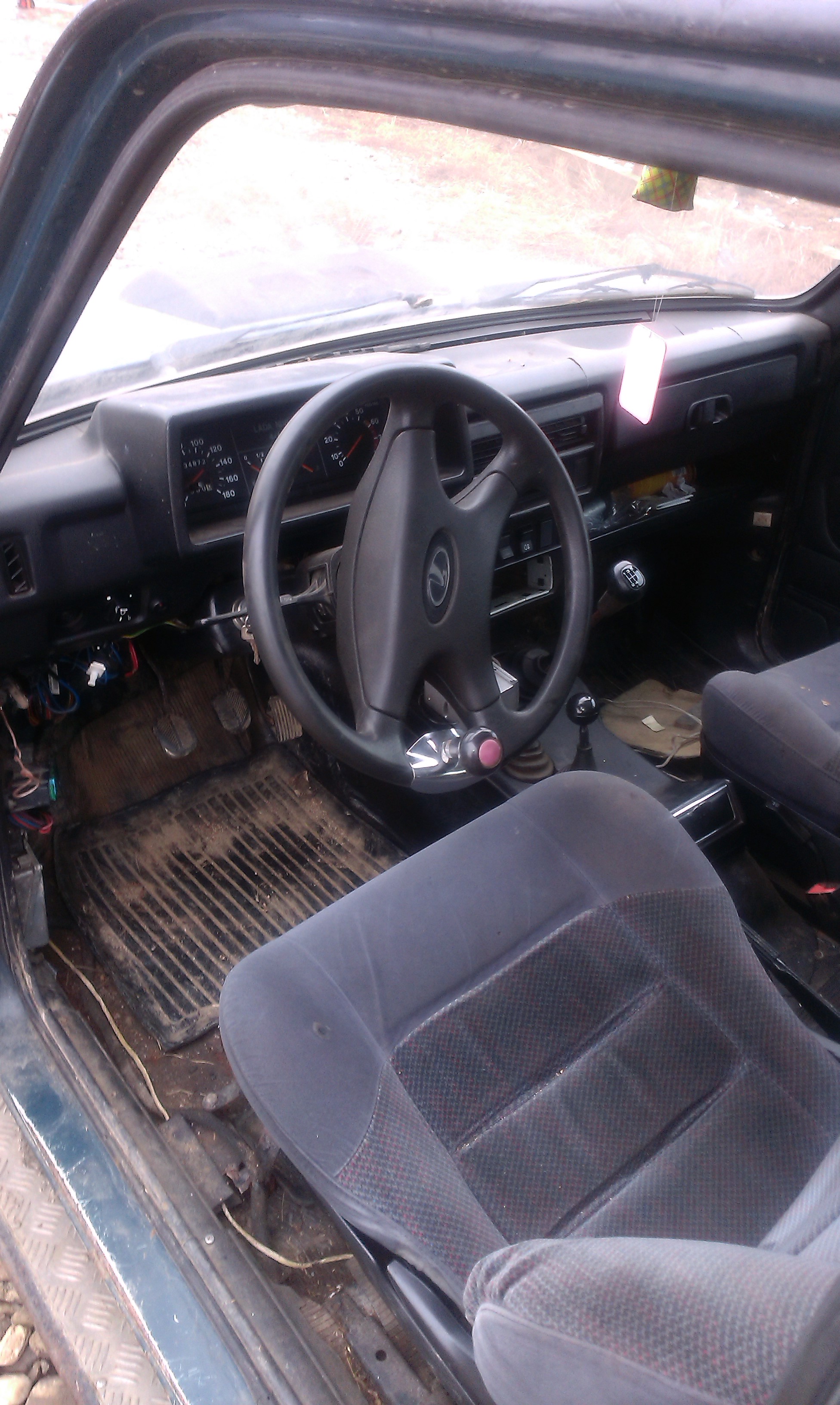

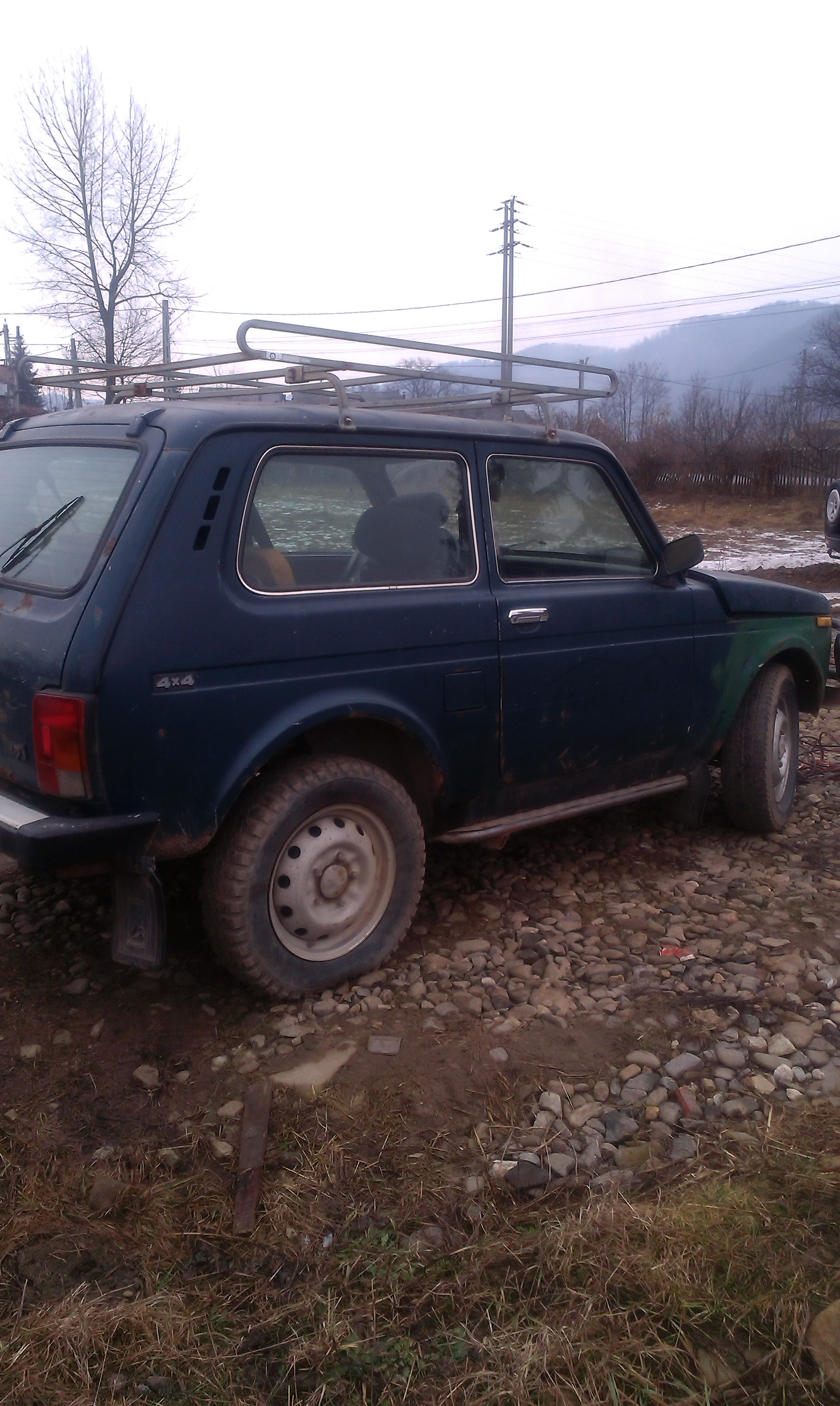

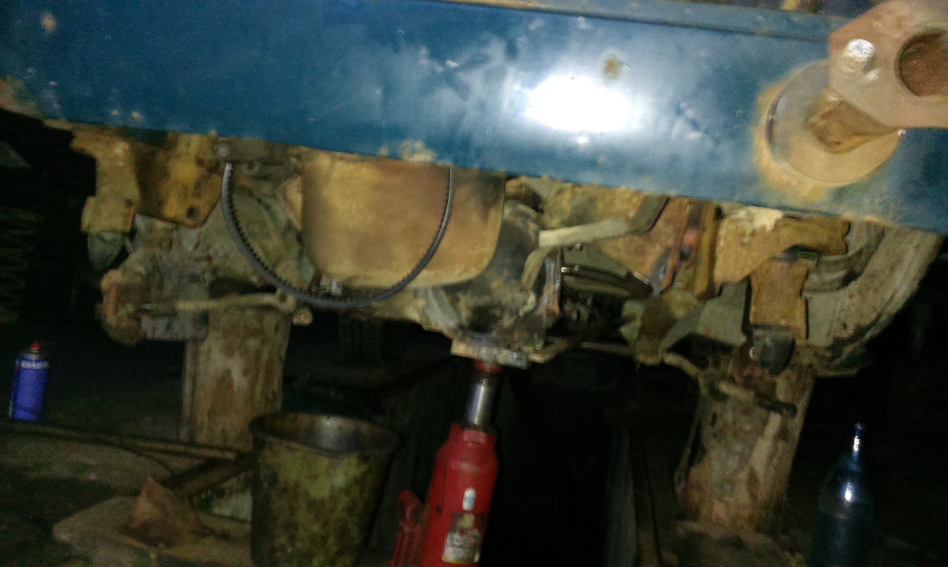

Marusia Postat Martie 1, 2015 Autor Partajează Postat Martie 1, 2015 Prima Lada Niva..in sfirsit. Va salut cu respect.Daca copilaria mi-a fost fascinata de Moskvich 408 si Moskvich 412,maturitatea mi-a daruit prima 'rusoaica' Marusia...Lada Niva.Este o frumusete palida,datorata ruginii sia singuratatii,dar cu multa munca o sa devina o frumusete reala.Am cumparat rusoaica dintr-o gradina,nu functiona ambreiajul si a pornit cu chin si multe rateuri. Ei bine de doua luni muncesc la redarea vietii acestei reci rusoaice.Este din anul 2004,dar arata de parca este din todeauna... Am schimbat cilindrul receptor la ambreiaj,conducta si furtunul din pompa de ambreiaj,am aerisit si reglat cit de cit asa incit sa misc masina.Am descoperit ca are o cutie cu 4 viteze nu cu 5 si nu sta in marsarier,trebuie tinuta cu mana. Planetarele fata fara protectie,murdare,dar in stare de functionare.Mufele de pe cutia de transfer anulate.,alternatorul mort,schimbat releu si punte diode. Amortizoare fata-spate terminate,tot ce inseamna bucse necesita inlocuire,o parte sunt deja schimbate,ma refer la fata.Bielete de directie stinga, dreapta sunt pregatite pt inlocuire,dar inca nu le pot desface.Am dat jos jugul pt a scimba axele bratelor inferioaresi bucsele care sunt blocate in njug,bratele superioare la fel schimbat bucse.Mentionez ca jugul l-am dat jos doar dupa ce am taiat suruburile de prindere.Am schimbat rotulele stinga dreapta,acum ma chinuie fuzeta dreapta ca nu pot scoate rulmentii pt inlocuire.Cea se pe partea stinga nu mai avea rulmenti,erau doar camasile ramase.Am schimbat si doua tendoane de pe spate,unul era rupt si sudat iar celalat era indoit,astfel incit sa pastreze o linie cit de cit puntii spate.Caroseria pe exterior este serios avariata din pricina ruginii.Motorul l-am pornit cu greu,dar dupa ce am schimbat filtrele si uleiuleste mai bine.M-a chinuit putin acel regulator de presiune din partea finala a rampei de alimentare,oringul era rupt si permitea benzinei sa ajunga pe capacul de la culbutori si nu sa ajunga in rezervor.Am schimbat bujiile si fisele.Pot spun ca motorul merge,nu stiu daca in sarcina trage,dar o sa vad.Se accelkereaza bine si nu moar.Sunt curios dupa ce o nsa reusesc sa schimb si esapamentul cum o sa mearga motorasul.Adevarul este ca suna demential.Partea electrica este cam dezorganizata,inca nu am ajuns la ea,dar firele sunt omniprezente,sper sa nu fie cu probleme.Faruri nu are,oalele sunt foarte ruginite.In rest este frumoasa si incep sa o indragesc.Nu sunt de meserie,dar pasiunea si multa rabdare ma ajuta sa inaintez.Marusia ,Niva mea din 2004,inmatriculata in Romania,o sa devina vavorita mea in timpul liber.Astept cu nerabdare sa pot s-o conduc,s-o cunosc,sa ma duca pe dealuri.O sa postez si fotografii.Sper ca nu v-am plictisit. Link spre comentariu Distribuie pe alte site-uri Alte opțiuni partajare...

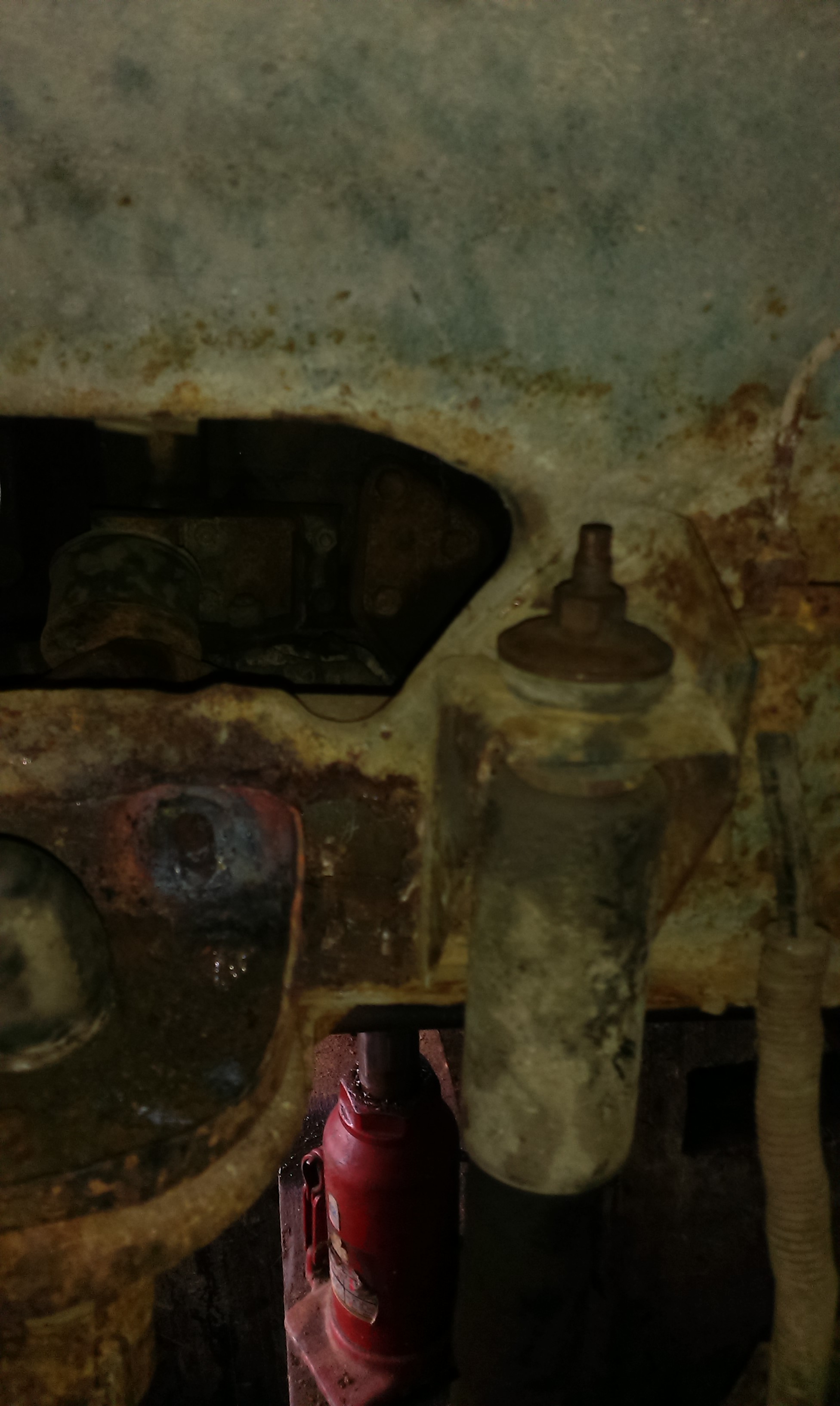

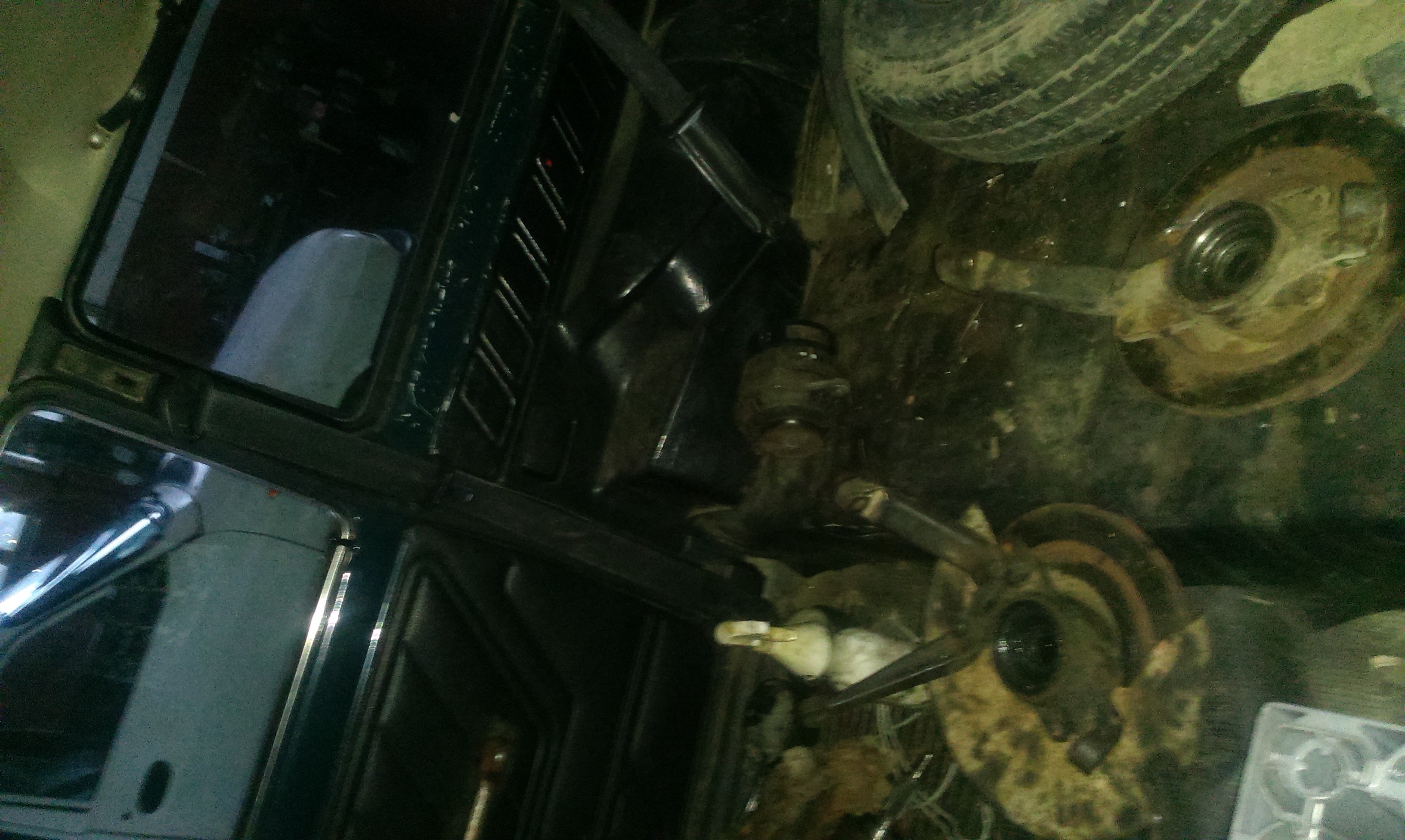

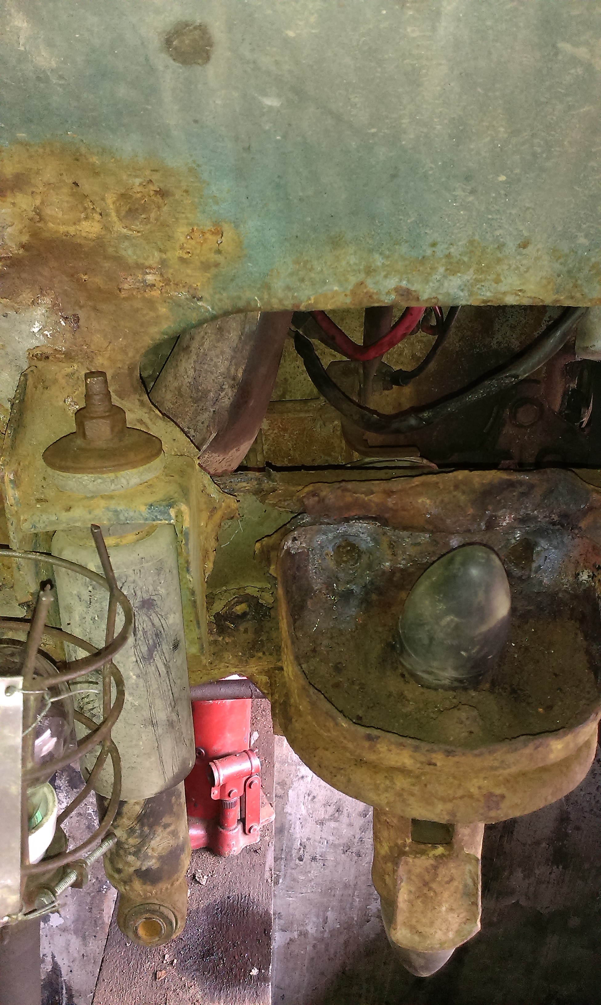

Marusia Postat Martie 1, 2015 Autor Partajează Postat Martie 1, 2015 Re: Prima Lada Niva..in sfirsit. [ATTACH=CONFIG]238097[/ATTACH][ATTACH=CONFIG]238098[/ATTACH][ATTACH=CONFIG]238100[/ATTACH][ATTACH=CONFIG]238103[/ATTACH][ATTACH=CONFIG]238097[/ATTACH][ATTACH=CONFIG]238098[/ATTACH][ATTACH=CONFIG]238100[/ATTACH][ATTACH=CONFIG]238102[/ATTACH][ATTACH=CONFIG]238103[/ATTACH]Citeva imagini.. Link spre comentariu Distribuie pe alte site-uri Alte opțiuni partajare...

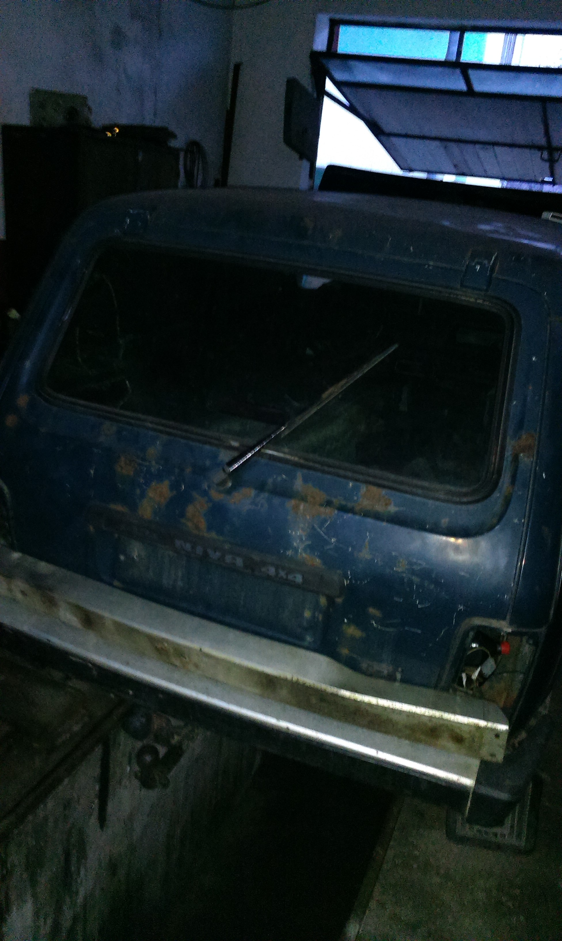

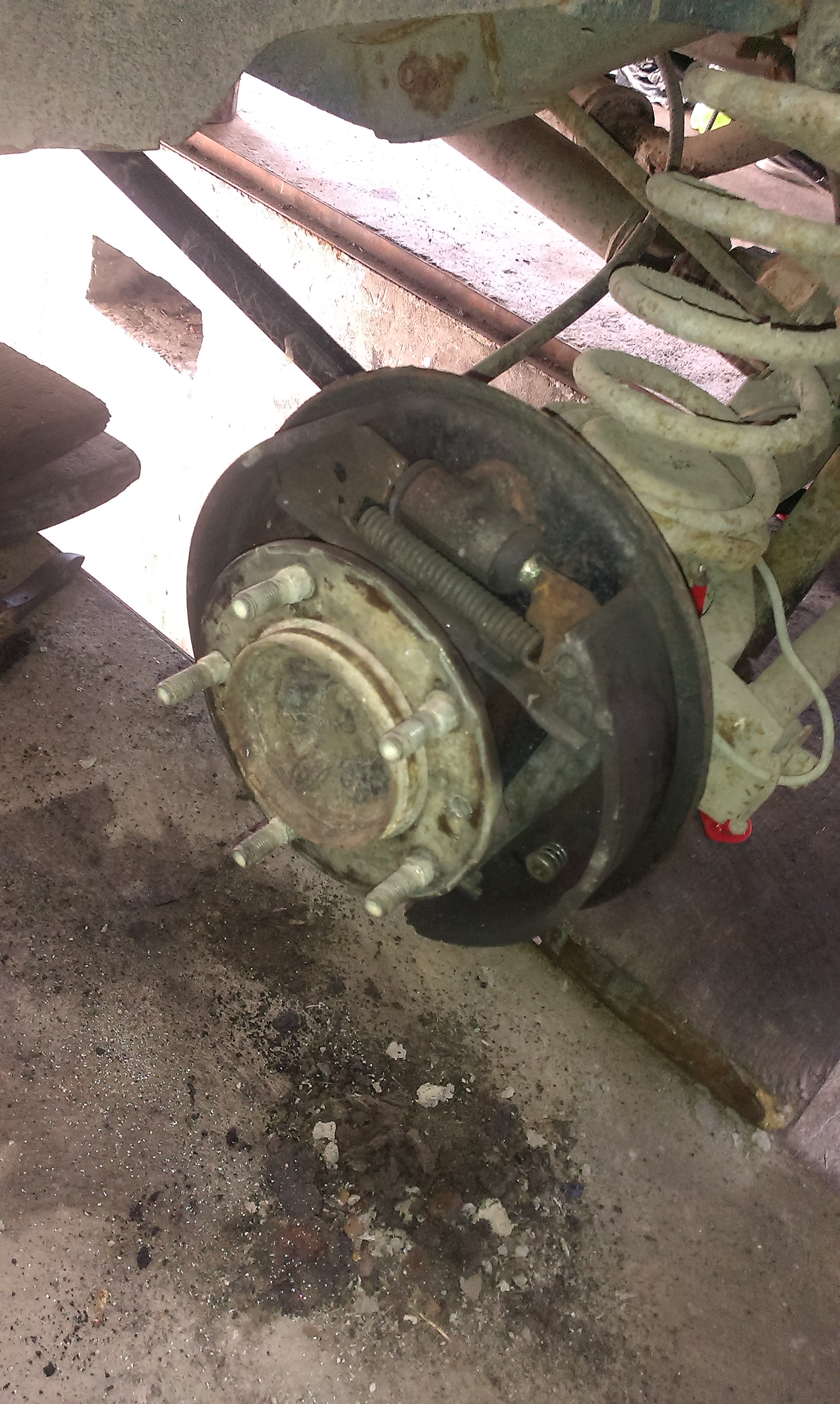

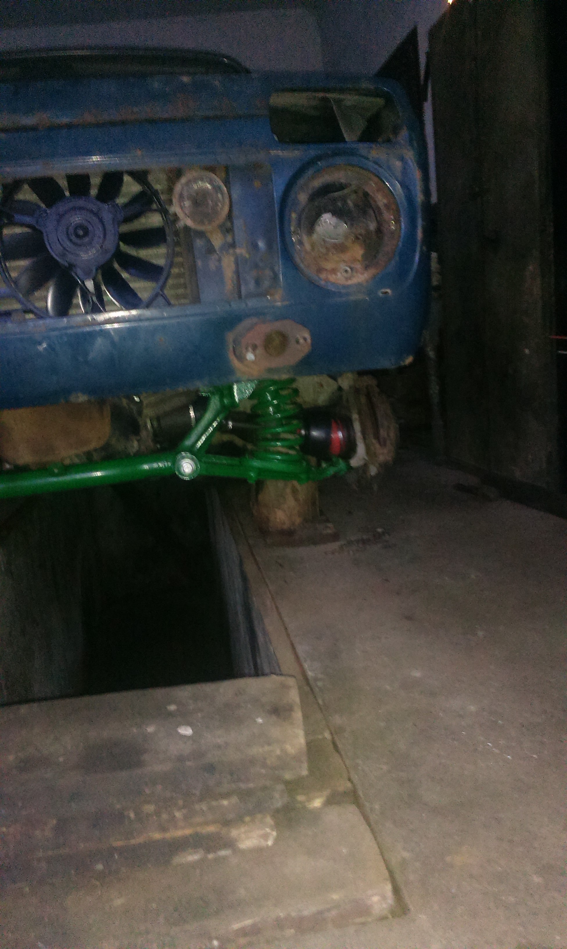

Marusia Postat Martie 1, 2015 Autor Partajează Postat Martie 1, 2015 Re: Prima Lada Niva..in sfirsit. O sa mai postez poze,nu am multe,dar munca este pe termen lung.Am montat jugul,bratele superioare si inferioare,telescoapele si arcurile.Urmeaza daca pot sifuzetele cu rulmentii schimbati,dar una dintre fuzete nu vrea sa renunte la rulmentii compromisi.O sa urmeze bieletele de directie si apoi frina fata.Asta depinde de cum o sa scot rulmentii din butucul rotii dreapta. Link spre comentariu Distribuie pe alte site-uri Alte opțiuni partajare...

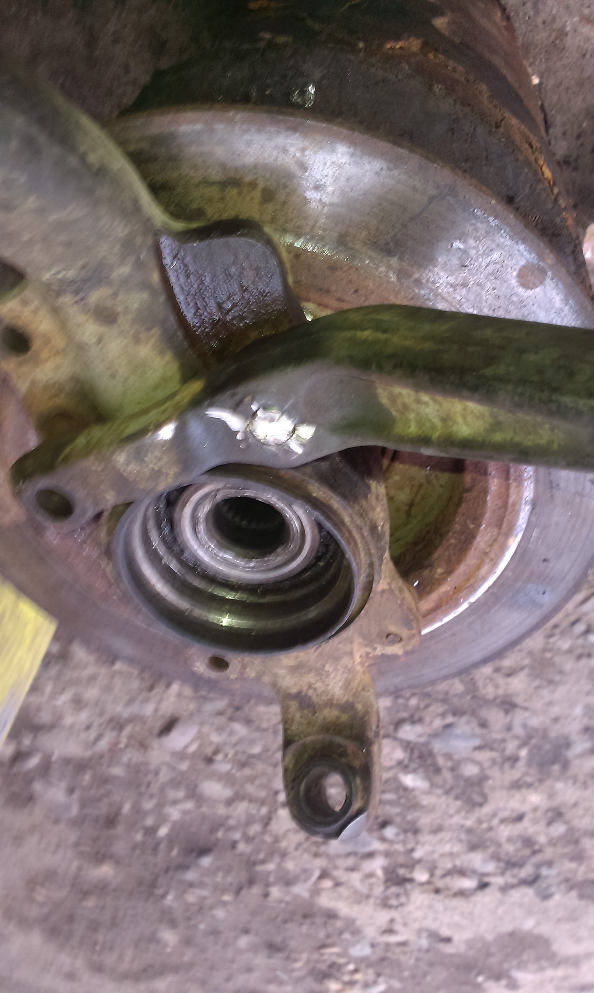

Marusia Postat Martie 2, 2015 Autor Partajează Postat Martie 2, 2015 Re: Prima Lada Niva..in sfirsit. Astazi am reusit sa pierd ore bune cu rulmentii care nu su vrut sa părăsească butucul.Ciocan,dorn si presă fara rezultat.Apoi planetară dreapta,capul care pătrunde în grup este cam uzat.Poate o sa reusesc sa scot rulmentii,astazi am epuizat metodele stiute de mine. Link spre comentariu Distribuie pe alte site-uri Alte opțiuni partajare...

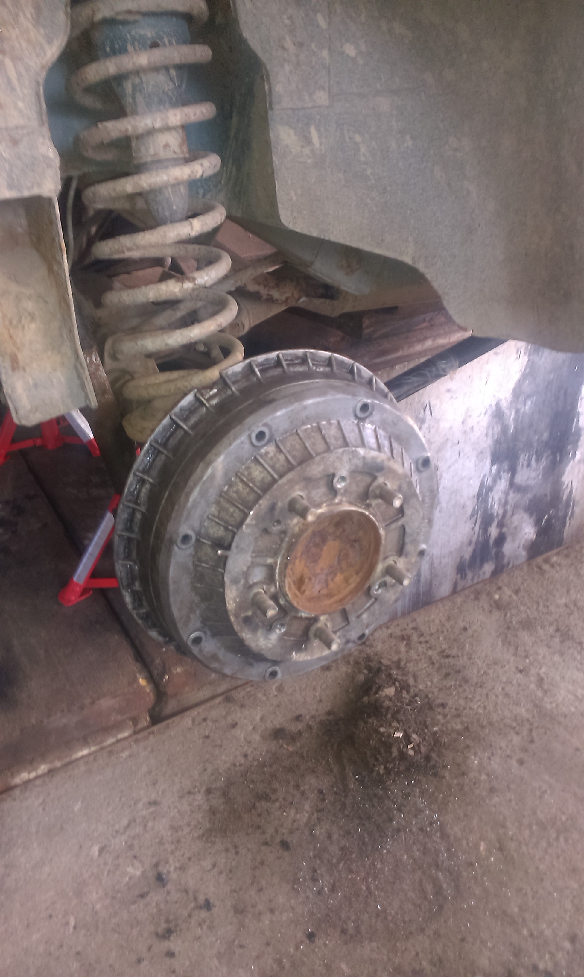

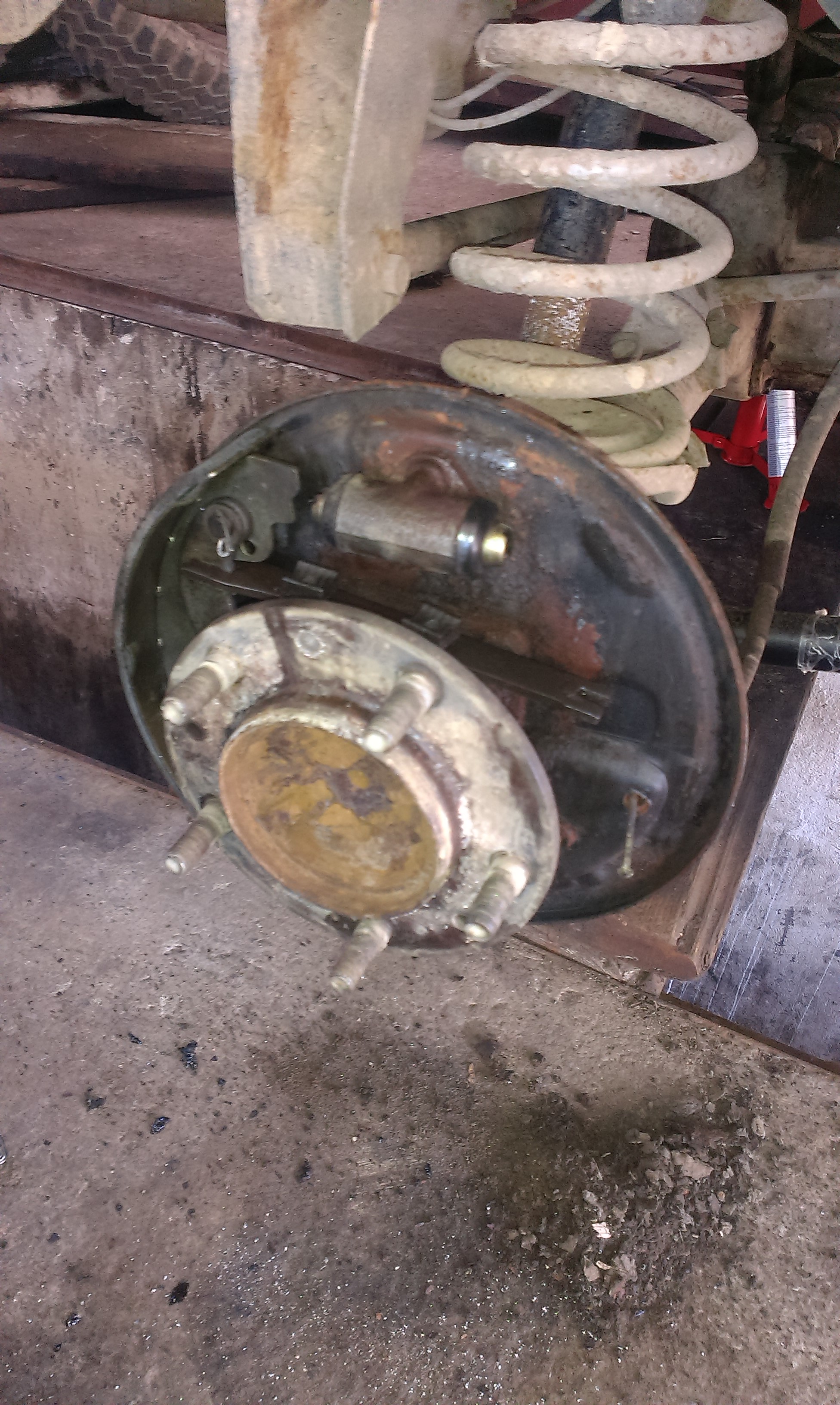

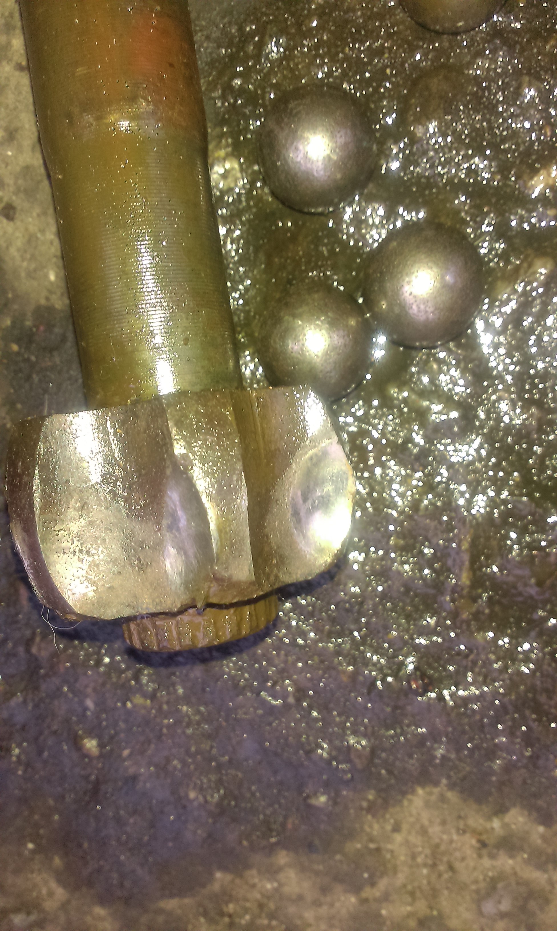

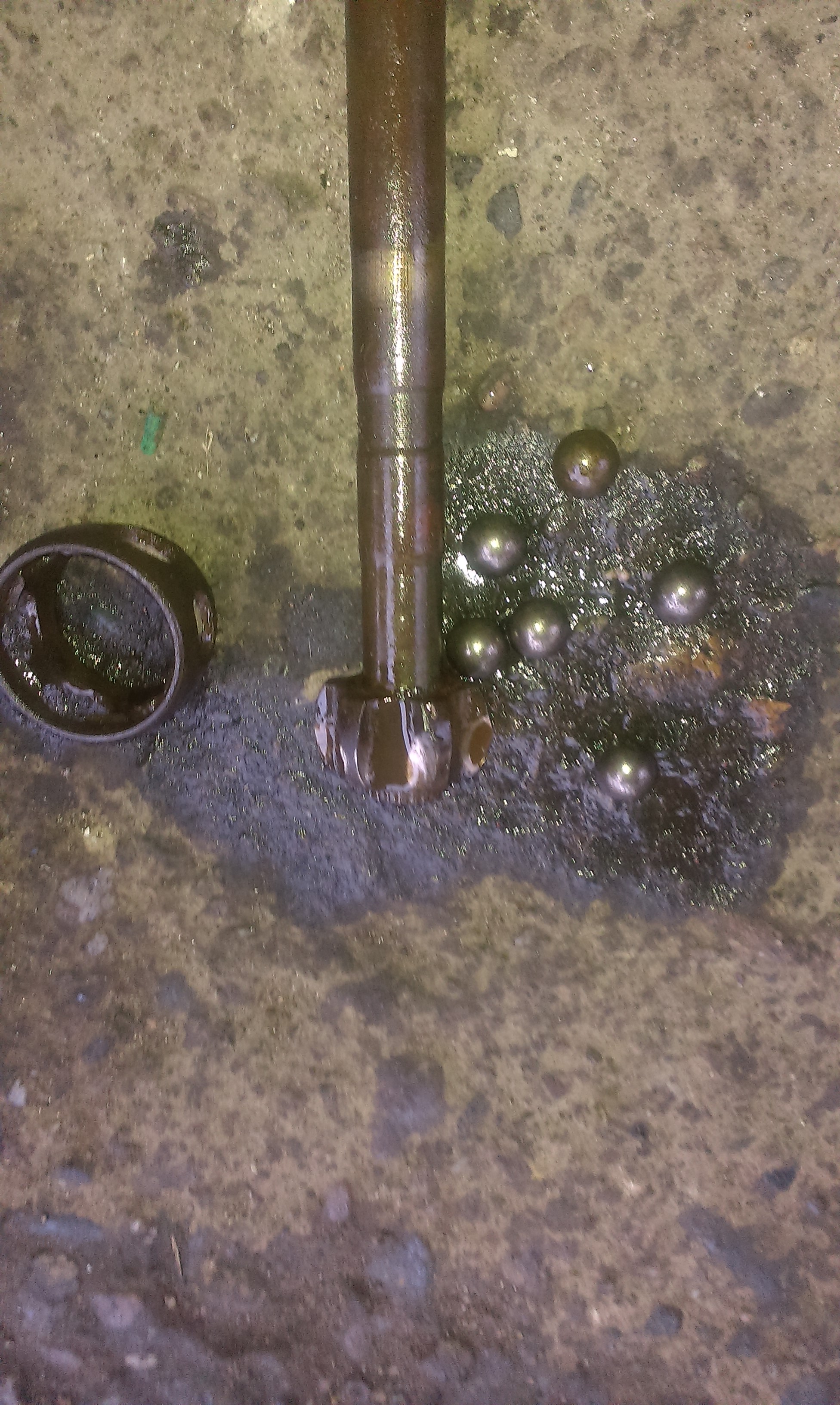

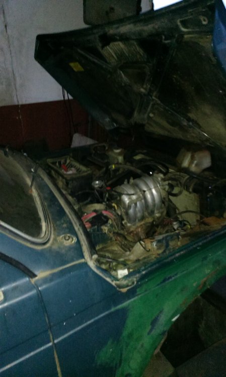

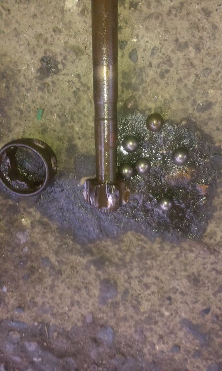

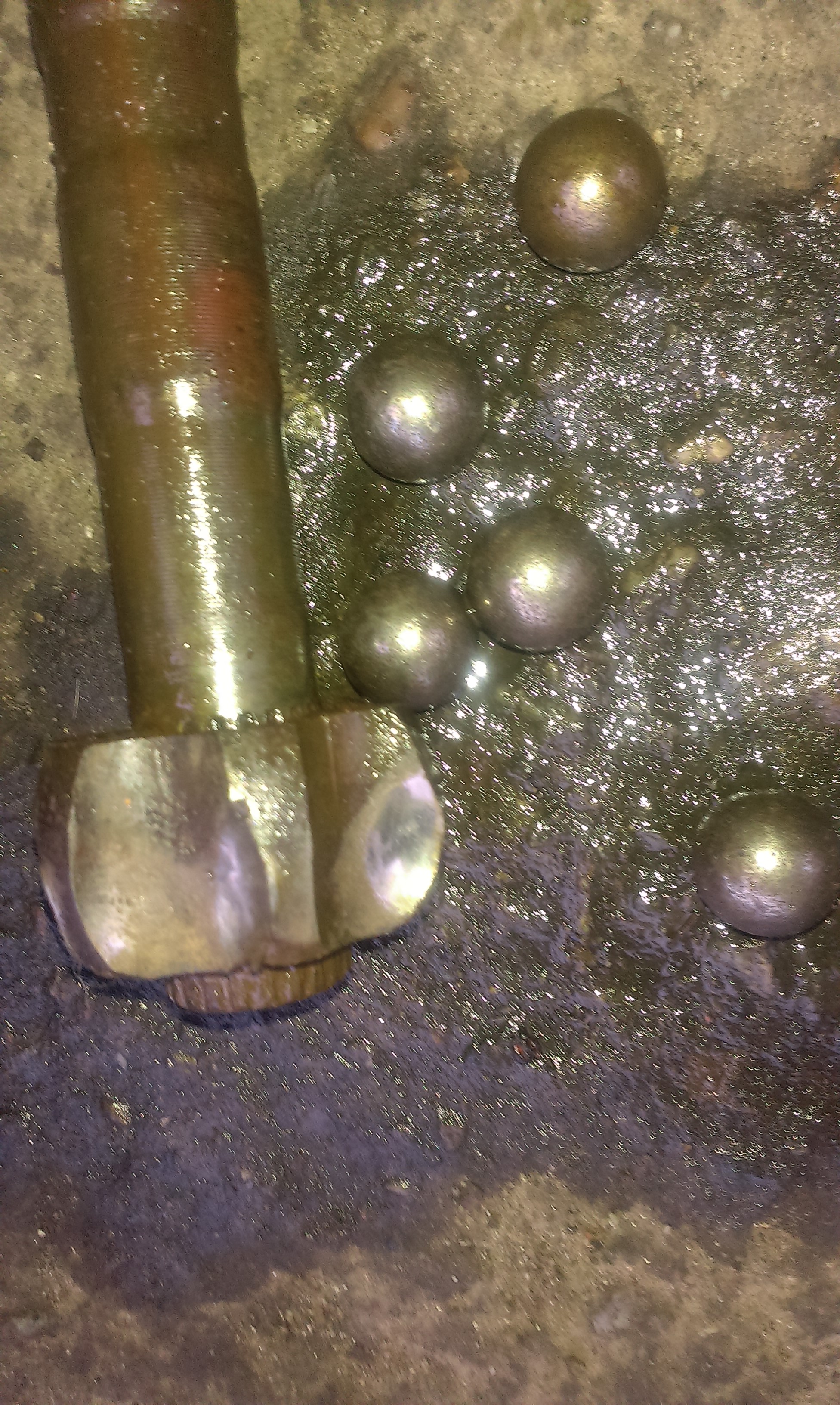

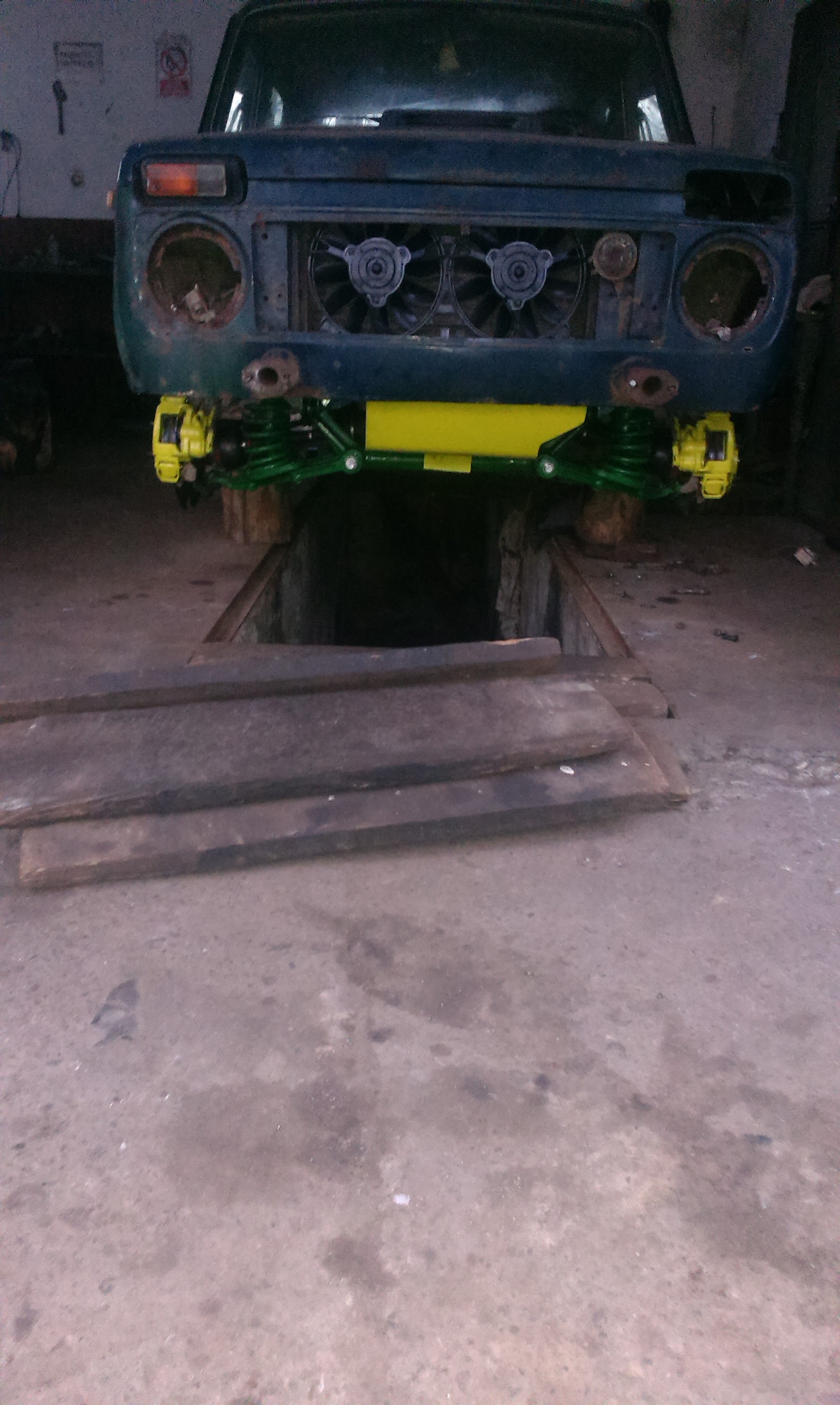

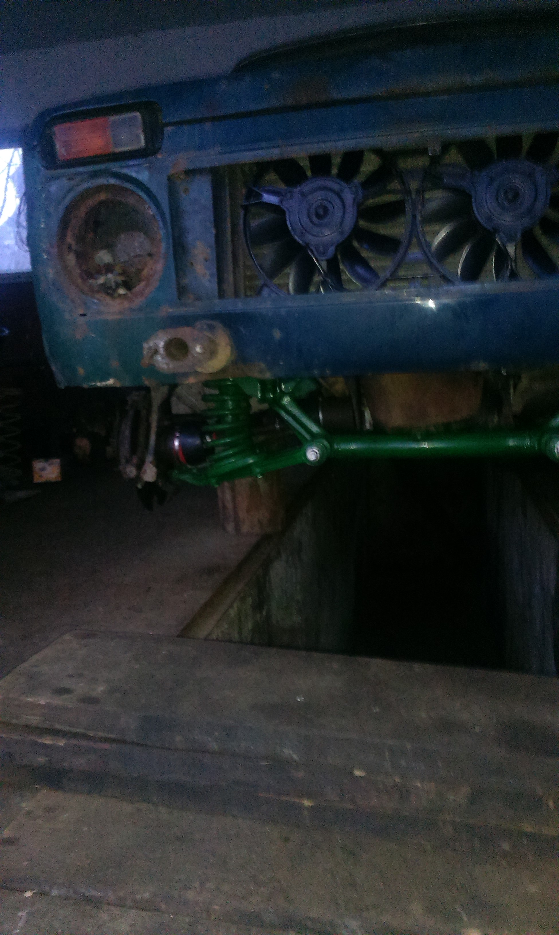

Marusia Postat Martie 5, 2015 Autor Partajează Postat Martie 5, 2015 Re: Prima Lada Niva..in sfirsit. [ATTACH=CONFIG]238226[/ATTACH][ATTACH=CONFIG]238225[/ATTACH][ATTACH=CONFIG]238228[/ATTACH][ATTACH=CONFIG]238229[/ATTACH][ATTACH=CONFIG]238230[/ATTACH][ATTACH=CONFIG]238234[/ATTACH][ATTACH=CONFIG]238235[/ATTACH]Astazi am reusit sa pierd ore bune cu rulmentii care nu su vrut sa părăsească butucul.Ciocan,dorn si presă fara rezultat.Apoi planetară dreapta,capul care pătrunde în grup este cam uzat.Poate o sa reusesc sa scot rulmentii,astazi am epuizat metodele stiute de mine. In final,astazi am montat totul pe fata,mai putin placutele.Sâmbătă o sa le primesc,apoi montatul lor si trecem la suspensia spate.Drumuri bune... Link spre comentariu Distribuie pe alte site-uri Alte opțiuni partajare...
selariu Postat Martie 7, 2015 Partajează Postat Martie 7, 2015 Re: Prima Lada Niva..in sfirsit. Salutare! Bravo pentru determinarea legată de recondiționare Nivei!!! știu cum e să o iei cam praf... Dar o să te răsplătească!!! P.S. masca de platic de la faruri și bara le-ai dat jos să ai acces la schimbarea articulațiilor? (oricum mișcarea e necesară dacă o duci la tinichigiu) Link spre comentariu Distribuie pe alte site-uri Alte opțiuni partajare...

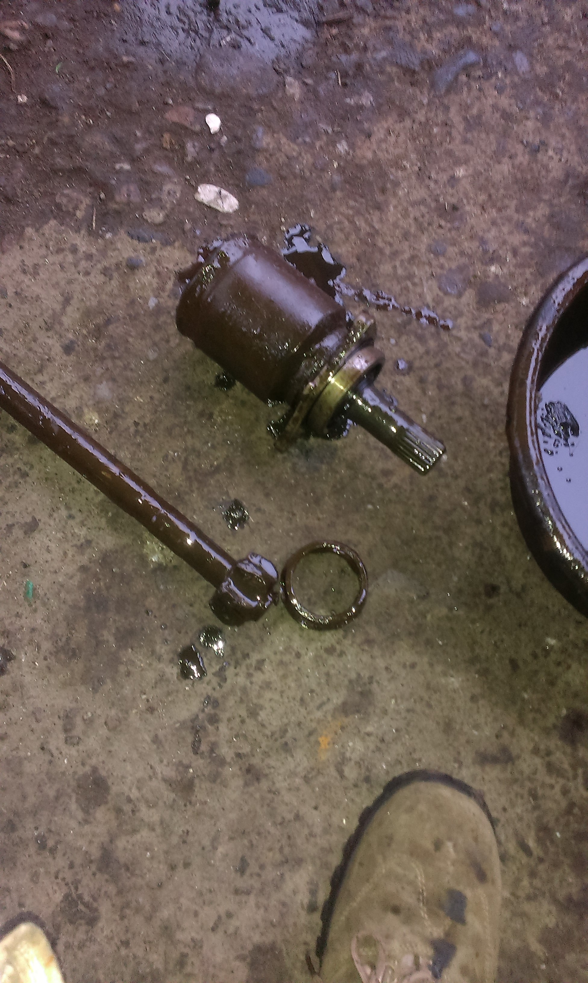

KAROLOKW Postat Martie 7, 2015 Partajează Postat Martie 7, 2015 Re: Prima Lada Niva..in sfirsit. cand ma uit la pozele d emai sus cu planetarele :) imi aduc aminte ca eu am mers 2 ani cu ele asa si fara vaselina in burdufuri pana nu mai stateam in masina de zgomot si imi era rusine la semafor cand plecam si troncanea:) asa ca le-am schimbat si eu :) da eu am adoptat varianta cu planetara completa :) sa nu ma strezez pre amult cu demontatul :) Link spre comentariu Distribuie pe alte site-uri Alte opțiuni partajare...
Marusia Postat Martie 8, 2015 Autor Partajează Postat Martie 8, 2015 (editat) cand ma uit la pozele d emai sus cu planetarele :) imi aduc aminte ca eu am mers 2 ani cu ele asa si fara vaselina in burdufuri pana nu mai stateam in masina de zgomot si imi era rusine la semafor cand plecam si troncanea:) asa ca le-am schimbat si eu :) da eu am adoptat varianta cu planetara completa :) sa nu ma strezez pre amult cu demontatul :) Buna dimineata,Am schimbat toate rotulele,bucse si bieletele de directie.Asa este,capul de planetara dreapta ce se fixeaza in grup este oboist,dar inca cimentatia bilelor este buna.I-am prelungit viata .In rest urmeaza spatele si transmisia,apoi caroseria,o sa fie o primavera lunga.O sa am mare,mare nevoie de voi,sunt novice cu rusoaica mea,dar am descoperit in topicurile voastre informatii extraordinare.Ieri am montat placutele si etrierii au primit o culoare galbena...Sper ca pina la sfirsitul lunii aprilie sa pot iesi cu Marusia la iarba verde si la munte.Bara fata am demontat-o pt indreptarea ei,iar grila de plastic s-a demontat pt accesul la faruri si pt a facilita schimarea prinderii termocuplei.Cea originala era compromisa. Editat Martie 8, 2015 de Astral Link spre comentariu Distribuie pe alte site-uri Alte opțiuni partajare...
Marusia Postat Martie 10, 2015 Autor Partajează Postat Martie 10, 2015 Re: Prima Lada Niva..in sfirsit. [ATTACH=CONFIG]239241[/ATTA. Astazi rusoaica a primit sabotii noi si o parte a scutului pe fata reconditionat.Am schimbat uleiul la transmisie si am descoperit cu surprindere ca,grupul spate nu avea ulei...Sper sa nu fie vreo avarie acolo.Mâine incep sa lucrez la caroserie,avem rugină multa si suprafete care necesita petice.Drumuri bune.. Link spre comentariu Distribuie pe alte site-uri Alte opțiuni partajare...
