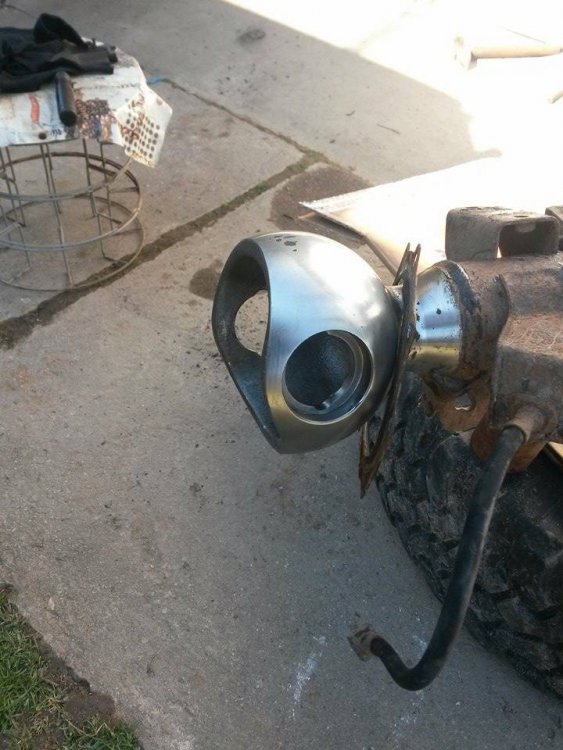

salutare la toata lumea
in wechend am ajuns pe la masina si am m-ai avansat cu lucrarile, deci dupa cum urmeaza :
1 Am achizitionat piesele necesare pentru grup ( pinionul am decis sa il pun la loc sa vad cat de rau face si astfel sa i-au o decizie in privinta lui... fac experienta macar :)) )
2 am spalat puntea cu un jet was si am sterso cu o curpa cu motorina
10966752_947707888595358_1065084947_n.jpg.8ce99d8dbb59ebe2d11e3713308613e0.jpg11023217_947707725262041_1311117304_n.jpg.2ff76530a4b033e9c648887bb9e5eaf3.jpg11026465_947707955262018_1860003659_n.jpg.d2c25858bd40716b9e9522fc0b2fda49.jpg11026677_947707688595378_1870895978_n.thumb.jpg.4f5c42a17a35a4fd8b3e5fbeb932367d.jpg11041490_947707705262043_1710135131_n.jpg.35c23059e5f6968be9a58c53c2ba44c3.jpg
3 am desfacut dupa cum se vede si partea dinspre homocinetice
4 am montat grupul la loc si centrat
11015425_947707865262027_1782517547_n.jpg.4b757402842cf04e9be92cdde8d906d4.jpg11050891_947707808595366_1990395265_n.jpg.938a68469ec4e301d585b591fed07b4c.jpg
probleme : :))
1 desfacand la homocinetice am sesizat ca trebuie sa schimb cei patru rulmenti in care aceasta se invarte ( care intre timp i-am si achizitionat)
2 acele "simeringuri" de pe bila frumos lucioasa imi cam dau batai de cap... nu le prea gasesc sau si daca le gasesc sunt la un pret hiper maxim de 200 lei bucata.. :(
nu le m-ai pot pune asa ( dupa cum se poate vedea in poza sunt rupte) stiti cumva undeva sa fie m-ai ieftine un pont ceva?
iar aceasta este piesa minunata
3 asa zisele simeringurii"" de pe fuzeta am reusit sa le inlocuiesc cu simeringuri normale... cred ca nu afecteaza nimic avand in vedere ca doar forma difera ( inchid perfect atat pe fuzeta cat si pe butucul unde vine rulmentul)
Multumesc colegilor pentru ajutor ( cos, sorin_b, cotizo ) !!!

Re: Punte fata K160 3.3 TD revizie completa
E acolo pe sasiu in pasajul rotii fata dreapta .Cauta bine , acolo e la toate spanioloaicele ( cu peria de sarma rotativa in flex daca e nevoie ) .
Garniturile raclor nu prea se pot inlocui cu altceva , Ideea e ca una curata pe fata bilei ( cea mai rigida de plastic ) si una etanseaza ... fiecare cu profilul ei , bine concepute si bine puse in practica . Nu zic ca nu se pot inlocui cu altceva dar e bine ca inlocuitorul sa poata face ceva similar .
Codul original la Y60 este 4057901 J 00 , am dat pe un set ( o singura roata ) 140 lei .
tai sasiu cu flexu jos si il duc la expertiza :)) si tot o gasesc :))
la mine inelu acela e simplu o grnitura de cauciu si un inel taiat de metal chestia aia de plastic nu o are.. oare asa sa fie la k160 fara aia de plastic?
