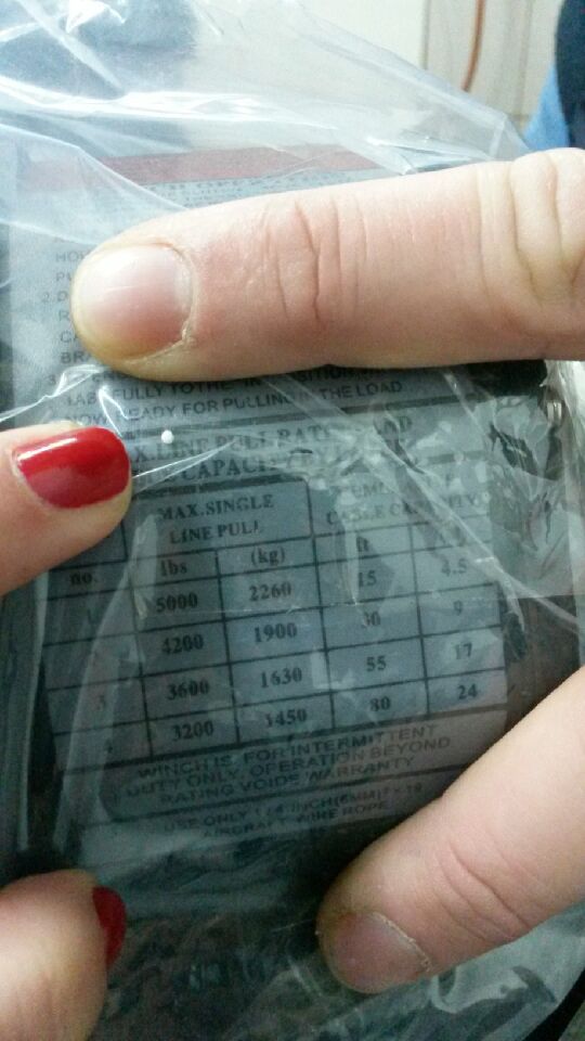

Buna seara, prietena mea are un Suzuki Vitara JLX SWB 1.6 benzina cu o greutate in talon de 1040 kg, fara alte greutati. Zilele astea v-a primi niste praguri, si posibil o bara fata foarte simpal si usurica asadar nu cred ca v-a depasi 1100-1120 kg. A primit un troliu Horn Beta 5.0 de 5000 lbs (2260kg) care mie unu, mi se pAre cam mic. Am mai intrebat cateva persoane din care 4 au fost contra si o singura persoana a fost pro.
Tin sa mentionez ca masina nu o sa partitcipe la concursuri. Traseele pe care le-a facut pana acum s-a descurcat si fara troliu, sau cu ajutorul altora :grin:
Ideea principala este, daca tot pune ceva, sa fie si util.
Ce credeti, o sa fie prea micut, sau o sa isi faca treaba ?
Pe site-ul de pe care a fost comandat, se gaseste la piese petnru vitara (nu este un site foarte relevant deoarce vinde "briz-brizuri", adica praguri de design din inox si bull bar-uri).
Sa il pun de vanzare sau sa il pastrez ?
Astept pareri de la eventualii posesori de acest tip de troliu.
Multumesc anticipat.
Atasez o poza cu specificatiile troliului.

Eu sunt genul care in teren prefera lucrurile supradimensionate deci s-ar putea ca parerea mea sa nu fie tocmai potrivita cerintelor tale. Totusi mi se pare cam mic acest troliu. Nu pot spune ca nu ajuta, sunt cazuri in care daca te imping doi ciobani, iesi cu masina din noroi dar in general daca stii ca ai troliu pe masina te bagi din ce in ce mai adanc pana ajungi sa o scoti cu TAF-ul si sa spui..."cine dracu m-a pus sa intru aici?" Mai asteapta si parerile altor colegi si alege varianta care crezi ca ti se potriveste.

Trolul Horn beta 5.0 are 25.5 KG, ar mai fi o alternativa sa il schimb cu Horn Alpha 9.5 de 4.3T cu o greutate a troliului de 40 KG.

Se poate inchide, am ramas la Horn 9.5. Diferenta de 14.5 kg nu mi se pare foarte mare.

Treaba cu scripetele.... Depinde de caz:).
Delta 8.0 are la lafel de prost ca si Beta 5.0 parte de ambreiaj.
