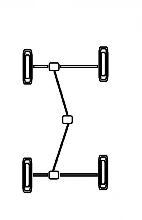

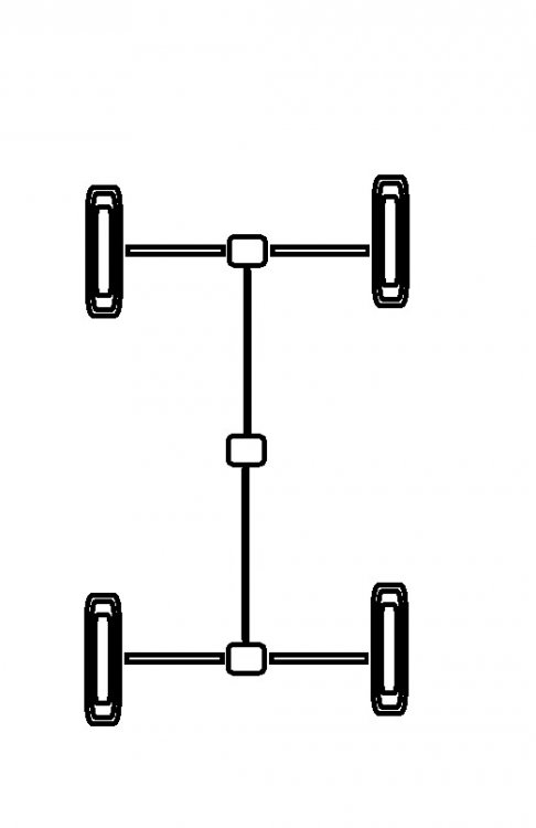

StanPatzitW Postat Martie 4, 2015 Partajează Postat Martie 4, 2015 Salut Am mai scris si pe pagina de prezentare a masinii dar fara prea mult noroc. Vreau sa pun punti late pe Suzuki LJ80 pe care il am. Masina donatoare are grupul si cutia de transfer in partea dreapta si masina mea il are pe mijloc. Am incercat sa reprezint in imagine ce vreau sa zic. Actual Inainte [ATTACH=CONFIG]238681[/ATTACH] si cum ar arata dupa transplat. [ATTACH=CONFIG]238680[/ATTACH] Este ok o asemenea modificare? Are sens sa merg mai departe cu modificarea sau sa ma opresc aici si sa ma concentrez pe alte modificari? A mai facut cineva o modificare de genul asta? Mentionez faptul ca pe SJ ( masina donator )cutia de transfer este mai mare decat ce am eu pe masina si nu se poate monta pe masina mea. Link spre comentariu Distribuie pe alte site-uri Alte opțiuni partajare...
yknot Postat Martie 4, 2015 Partajează Postat Martie 4, 2015 Re: Schimbare punti LJ 80 Adaptezi reductorul de sj pe a ta(modificat suporti, cardane, etc) 4x4 Link spre comentariu Distribuie pe alte site-uri Alte opțiuni partajare...
minitehnicusro Postat Martie 4, 2015 Partajează Postat Martie 4, 2015 Re: Schimbare punti LJ 80 pe SJ ( masina donator )cutia de transfer este mai mare decat ce am eu pe masina si nu se poate monta pe masina mea. maestrul Tzuparu ti-a spus de la inceput ca trebuie sa montezi reductorul de Samurai/SJ413 care are iesirile pe partea corecta. reductorul nu este cu mult mai mare si cu putina bunavointa incape. la samurai este montat inclinat , cu intrarea in tunel. pentru a avea un unghi cit mai bun pentru cardanul spate, care este periculos de scurt, reductorul este inclinat cu 5grade spre spate. la LJ80 ampatamentul este de 1930m, la SJ413 este de 2030mm. cardanele de samurai se ajusteaza la lungime fara mari probleme. cind te bagi la modificari d'astea de mare amploare e bine sa stii "in ce te bagi". 3x Suzuki Jimny 1x Suzuki Samurai Dacia DoubleCab 4x4 Link spre comentariu Distribuie pe alte site-uri Alte opțiuni partajare...
Giani Postat Martie 5, 2015 Partajează Postat Martie 5, 2015 (editat) Re: Schimbare punti LJ 80 Pune puntile de Samurai cele mai late si configureaza-ti masina ca un Samurai la transmisie. Eu ca sa nu ma complic as transfera doar caroseria de LJ pe un sasiu complet(motor,punti,cardane,cutii...) de SJ impreuna cu seriile si.... pingele.... Editat Martie 5, 2015 de Giani KDJ 90, DID-163 hp Link spre comentariu Distribuie pe alte site-uri Alte opțiuni partajare...
