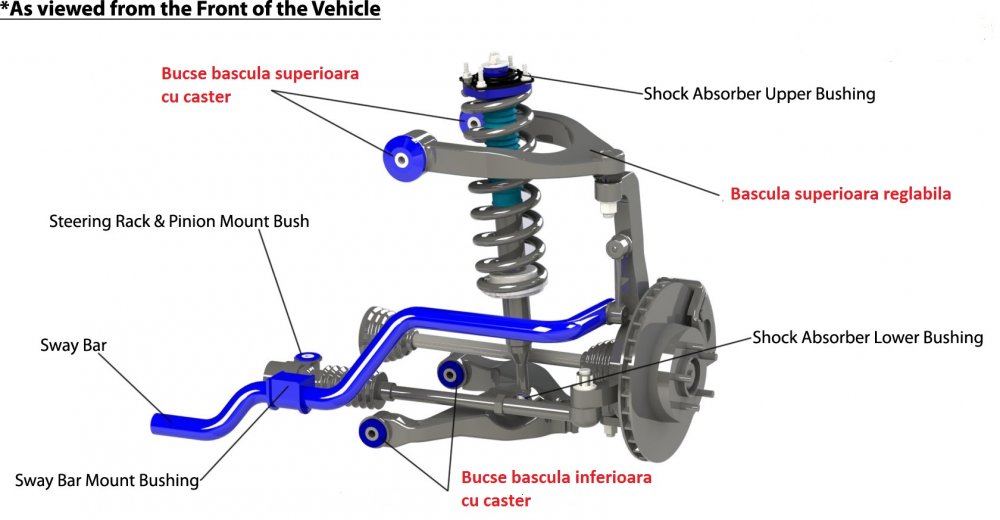

Pe scurt , suspensia e descrisa de schema de mai jos.
Pentru corectarea unghiului directiei se poate actiona prin inlocuirea bucselor de bascula inferioara si superioara cu bucse de corectie cu centrul deplasat

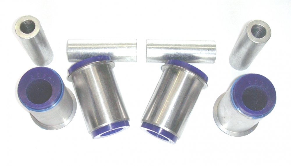

E cunoscut faptul ca la Navara si Pathfinder , deteriorarea bucselor de bascula duce ;la inlocuirea acestora, cu cheltuiala considerabila.
Colegii Australieni au fabricat seturi de bucse din poliuretan ce le inlocuiesc pe cele originale , fara a fi nevoie sa dai banii pe tot fierul afferent fabricat in tara soarelui rasare.
Mai mult, cunoscand problema anterior descrisa , in tara cangurului se fabrica si bucse de corectie
Pe scurt , pt orice proprietar de D22, D40 si R51 exista
- Punte fata
1. bucse bascula inferioara ( non corectie)
2. bucse bascula inferioara cu corectie
3. bucse bascula inferioara cu corectie MAXIMA
ing. Luigi PIRSU
www.nissan4x4.ro
service si tunning NISSAN
Re: Nissan NAVARA D40/ Pathfinder R51 , jmekerii corectie caster dupa inaltare, supensie independenta fata
Daca corectia in 2 trepte pe bascula inferioara nu este de ajuns, se trece la pasul urmator,
- bucse bascula superioara cu corectie
Evident ca exista in fabricatie si bucse de poliuretan non caster pt aceia ce nu vor sa plateasca sume mari pe intreaga bascula .
Povestea cu bucsele de corectie e valabila pt Navara D40 pe puntea fata si pt Pathfinder R51 pe fata dar si pe spate.
