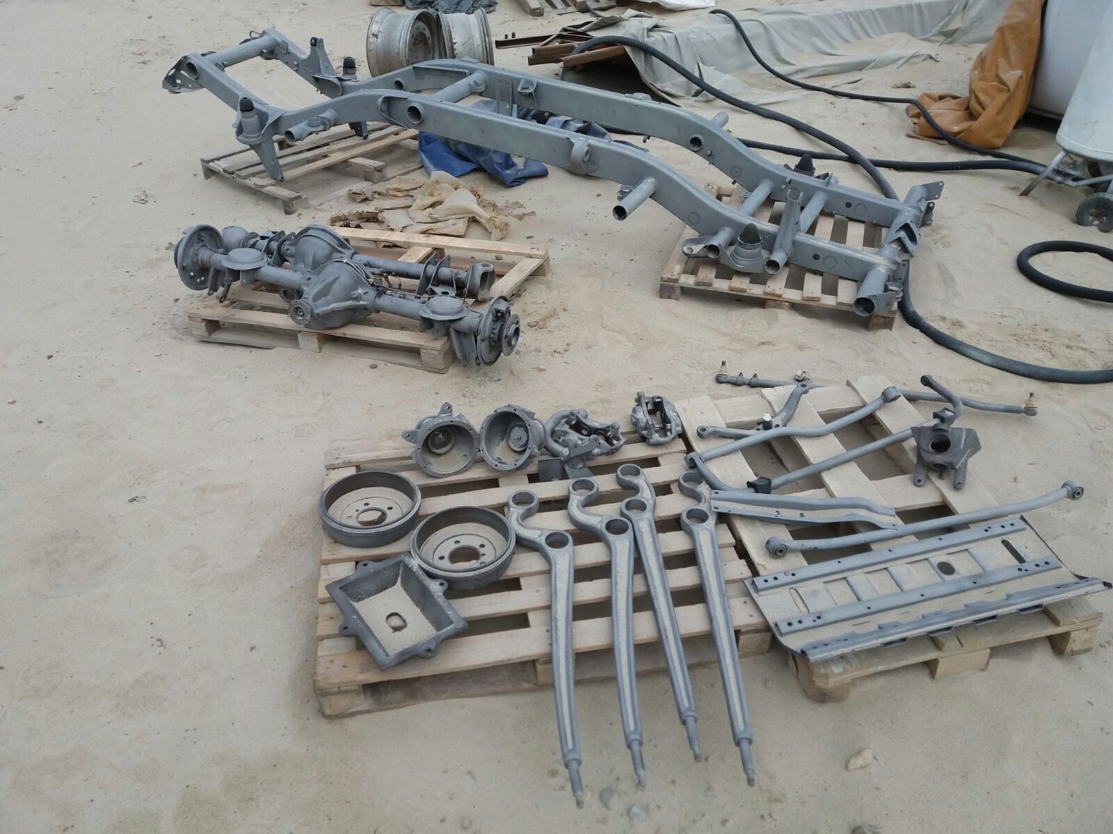

grigguti Postat August 10, 2016 Partajează Postat August 10, 2016 Re: Mercedes G300 GD W460 Ce substante ,producator? Sunt luate de la unii care se ocupa cu substante chimice de tot felul, au la baza niste acizi. Una penetreaza metalul si transforma rugina in ceva negru, cand se usuca devine pudra. Asta ramane in metal fara sa il atace si nu mai primde rugina asa usor, iar cealalta e pentru probleme mai mari, asta ataca metalul si poate chiar sa il perforeze, dar tinuta cat trebuie si apoi curatat bine cu apa si neutralizat cu bicarbonat, lasa metalul alb ca din fabrica. Ingineria este in tot ce are ea mai frumos, o simbioza intre abstractul matematic, concretul tehnologic si inefabilul artei. Link spre comentariu Distribuie pe alte site-uri Alte opțiuni partajare...
maxian paul Postat August 11, 2016 Partajează Postat August 11, 2016 Re: Mercedes G300 GD W460 Au iesit bine, acum le vei aplica vopsea pulbere? Din ce vad eu sasiul si celelalte aratau foarte bine si inainte de sablare, rugina fiind doar de suprafata si foarte putina. Link spre comentariu Distribuie pe alte site-uri Alte opțiuni partajare...

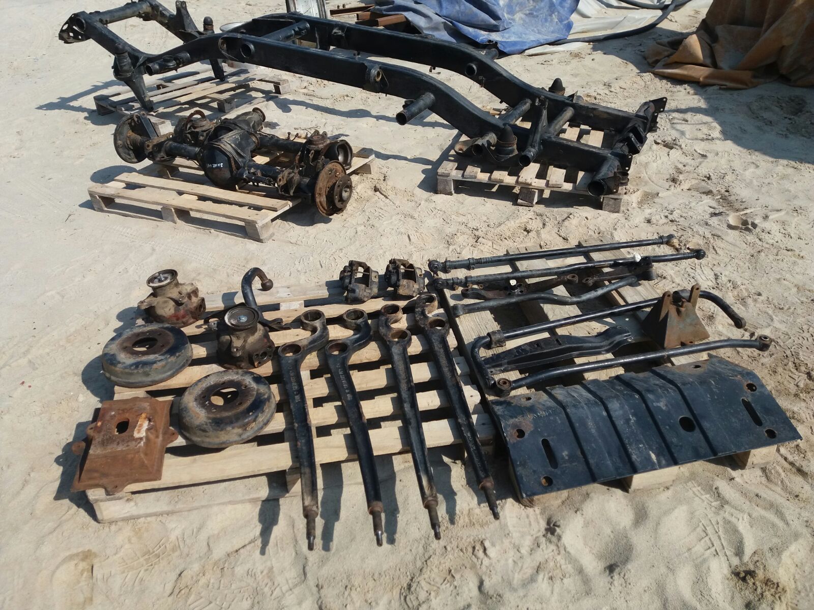

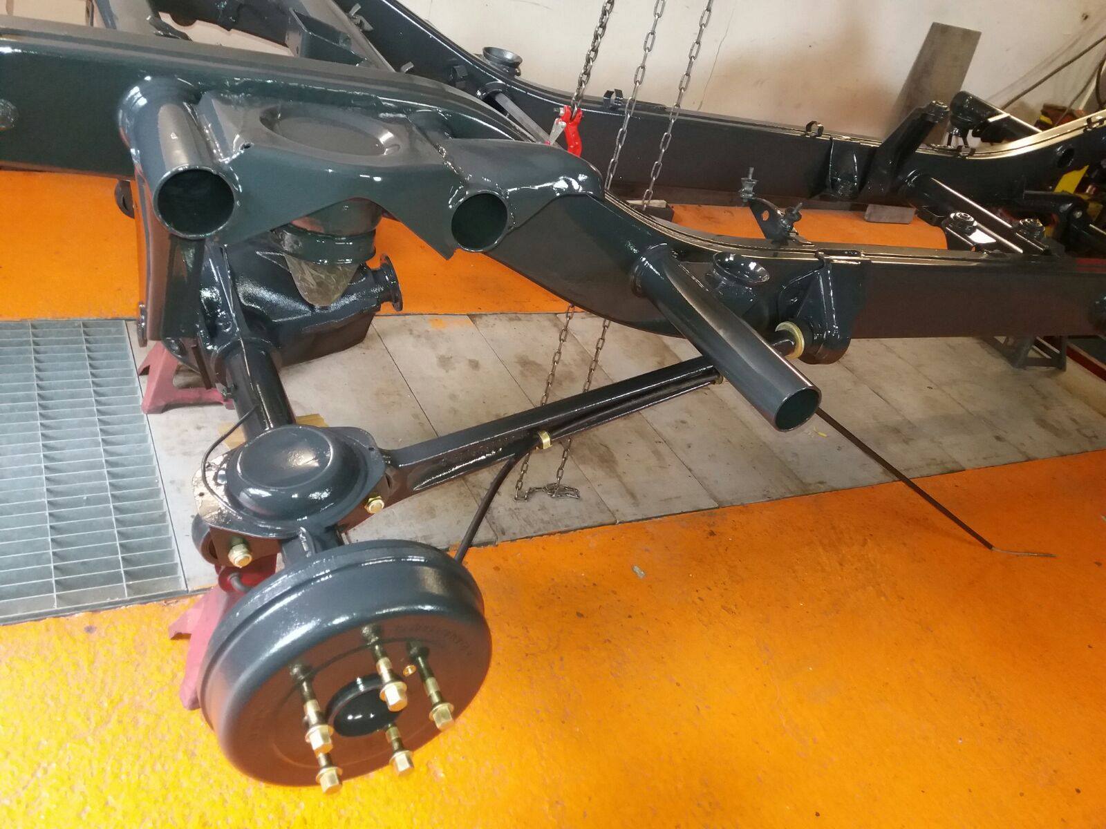

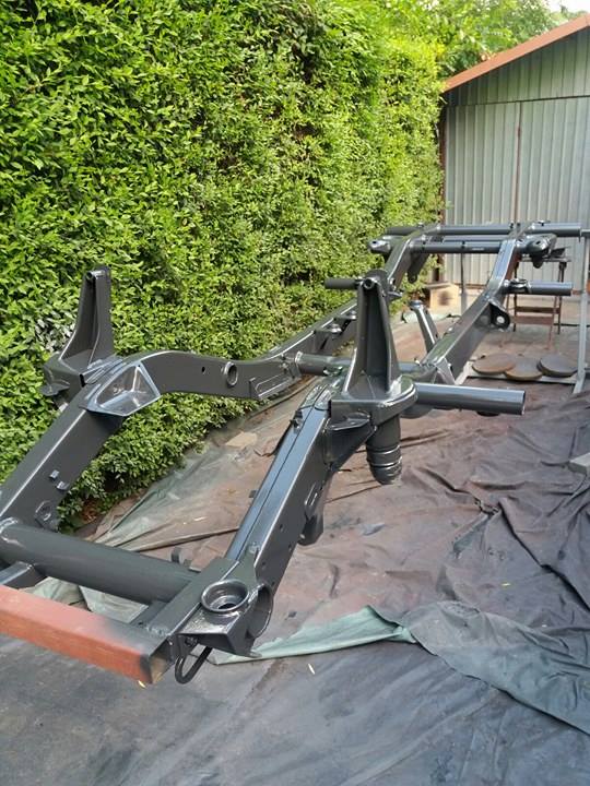

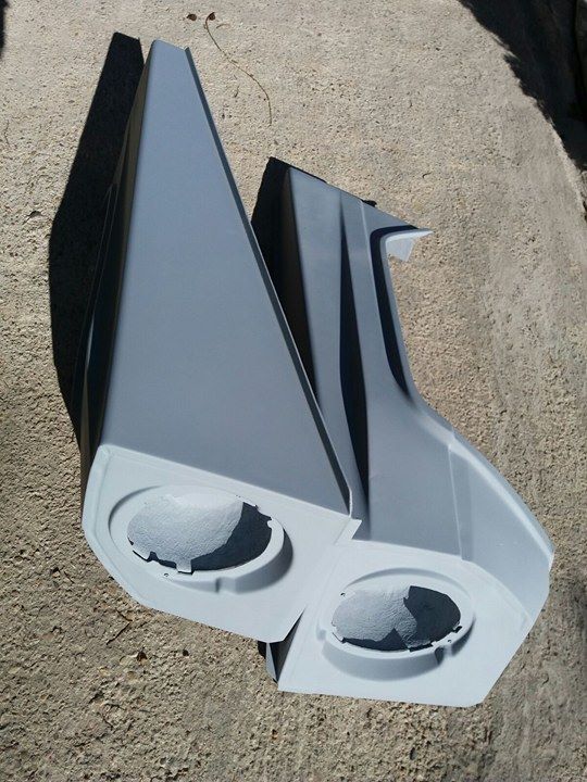

grizzlee Postat August 17, 2016 Autor Partajează Postat August 17, 2016 (editat) Re: Mercedes G300 GD W460 Hello Sasiul nu a avut nevoie de sudura, a avut doar rugina superficiala, ceea ce m-a bucurat foarte tare. Rugina a fost tratata cu inhibitor kelfos, dupa aceea a urmat un tratament cu grund epoxy si vopsea gri, asemanatoare cu cea originala(Schwarzgrau). Cam asta e stadiul acum: Editat August 17, 2016 de grizzlee Link spre comentariu Distribuie pe alte site-uri Alte opțiuni partajare...

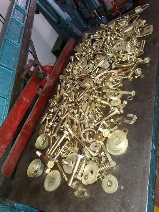

Yoghi Postat August 17, 2016 Partajează Postat August 17, 2016 Re: Mercedes G300 GD W460 Toata lumea stie sa desfaca un surub dar sa alegi surubul corect din gramada aia chiar e meserie. merita un bonus mecanicul daca la sfarsit nu raman suruburi in plus.:h5 Am in curte un englez si un american :F Link spre comentariu Distribuie pe alte site-uri Alte opțiuni partajare...
grizzlee Postat August 17, 2016 Autor Partajează Postat August 17, 2016 Re: Mercedes G300 GD W460 Haha, asta l-am intrebat si eu. Urmeaza sa vedem ce ramane la final :) Oricum,stie omul ce face, tot respectul. Link spre comentariu Distribuie pe alte site-uri Alte opțiuni partajare...

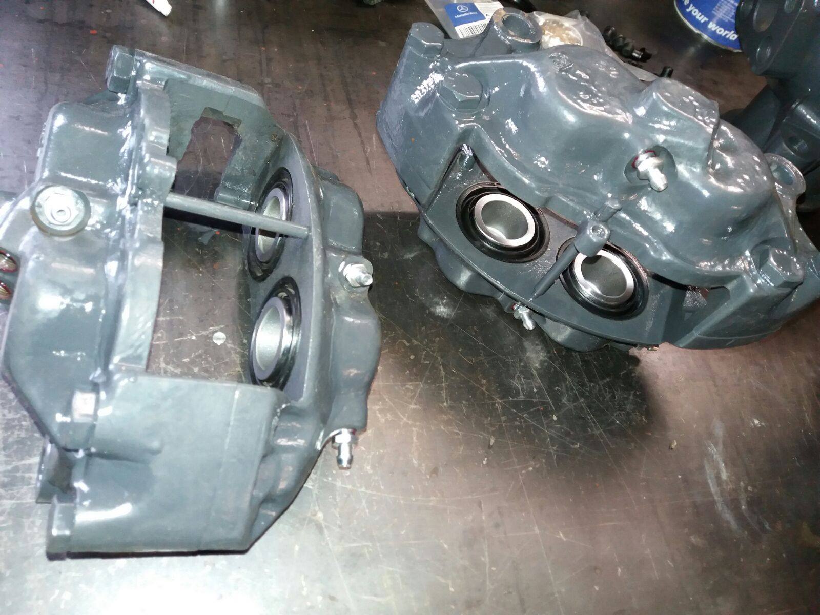

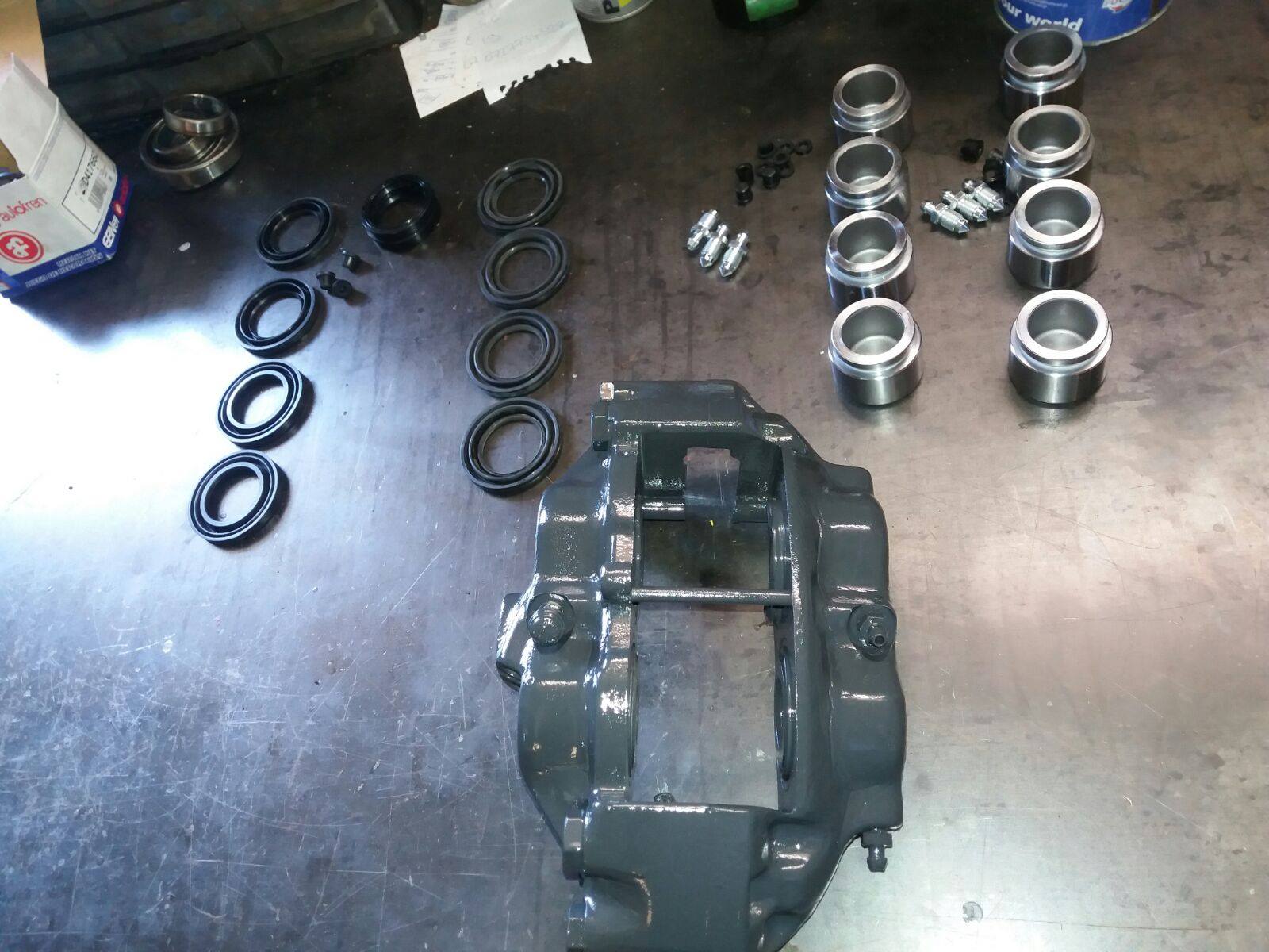

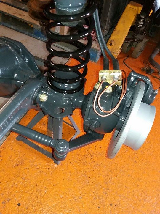

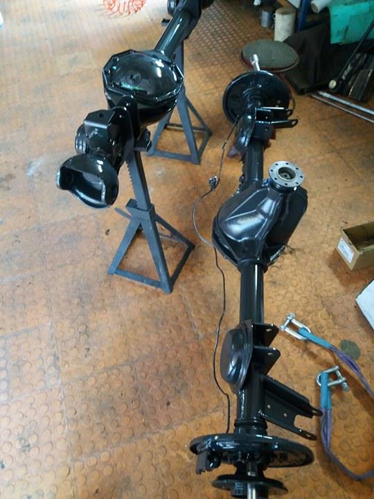

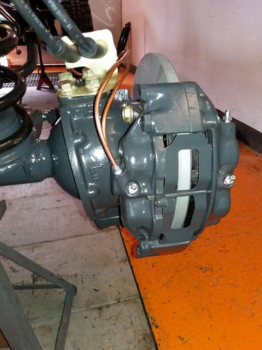

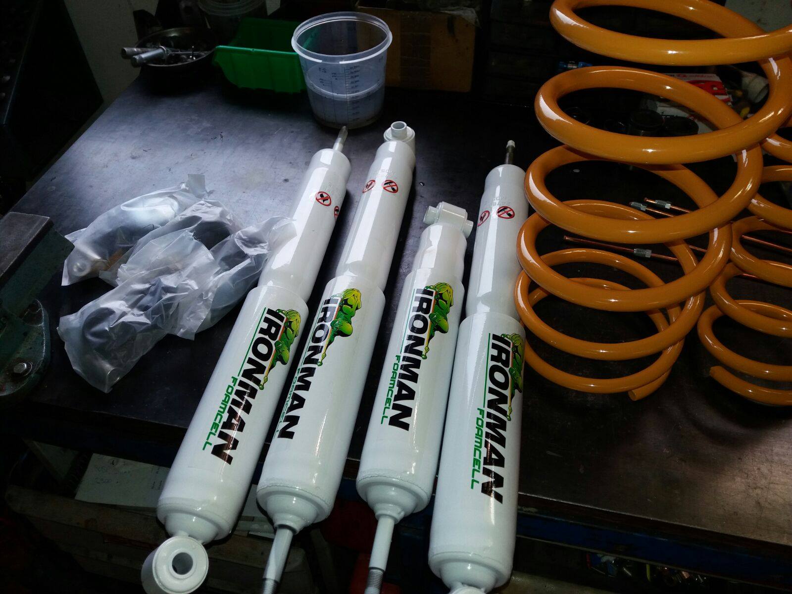

grizzlee Postat August 18, 2016 Autor Partajează Postat August 18, 2016 (editat) Re: Mercedes G300 GD W460 A venit si coletul mult asteptat :) (ultima poza) Nu stiam ca G are etrieri cu 4 pistoane, super fain. Editat August 18, 2016 de grizzlee Link spre comentariu Distribuie pe alte site-uri Alte opțiuni partajare...

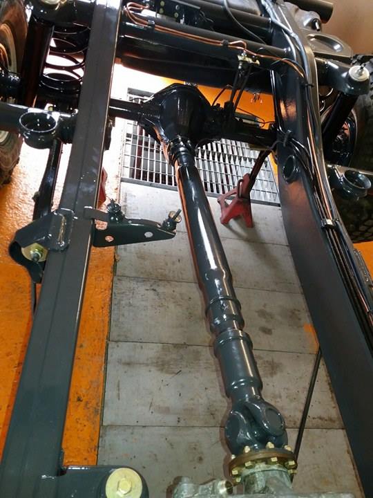

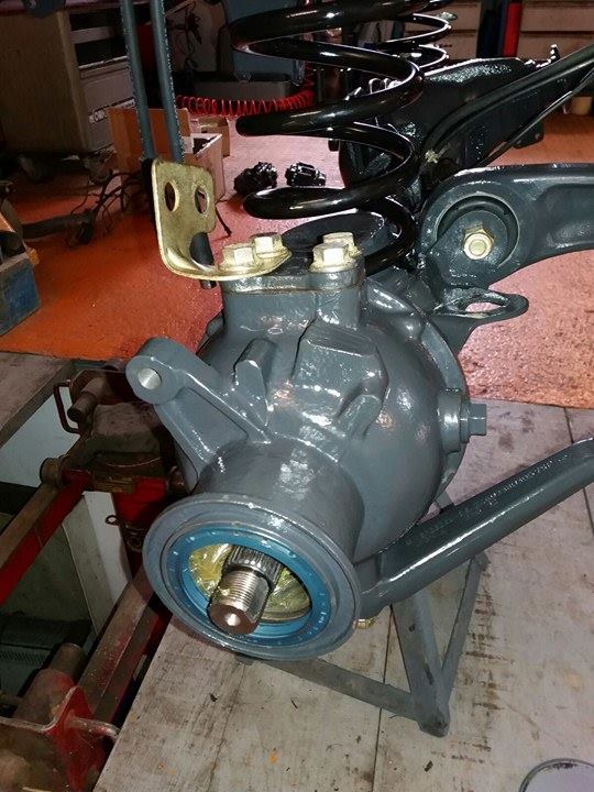

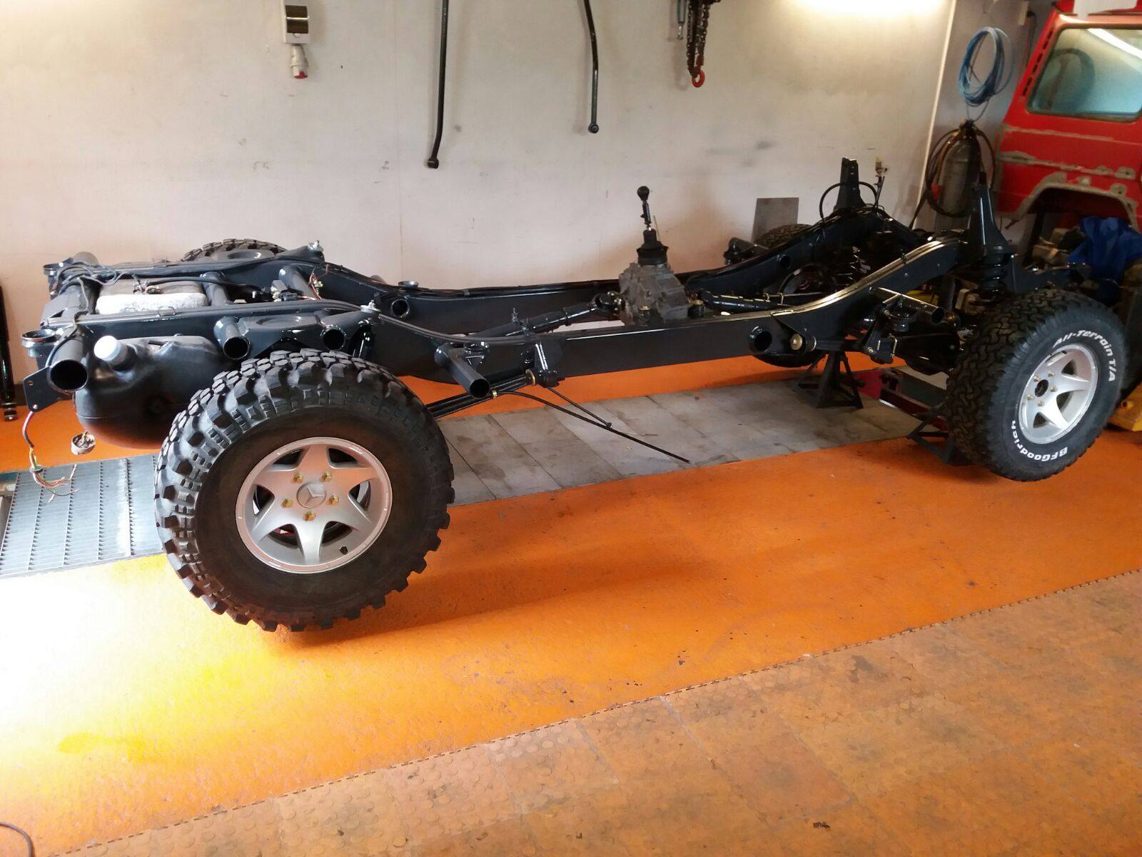

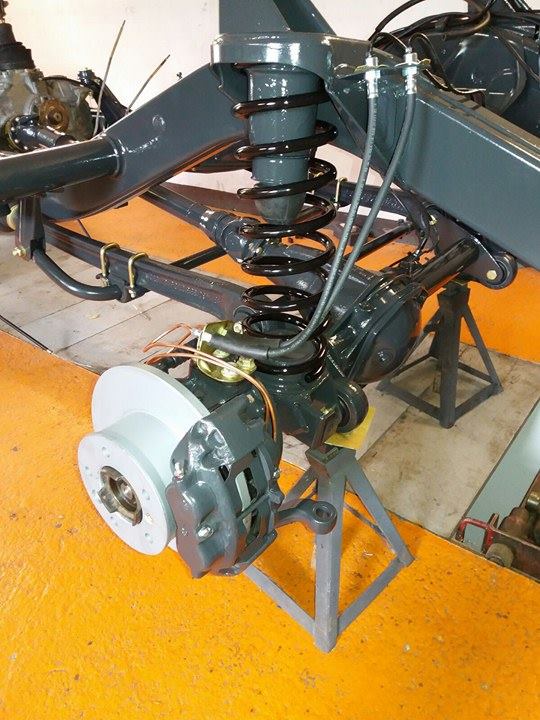

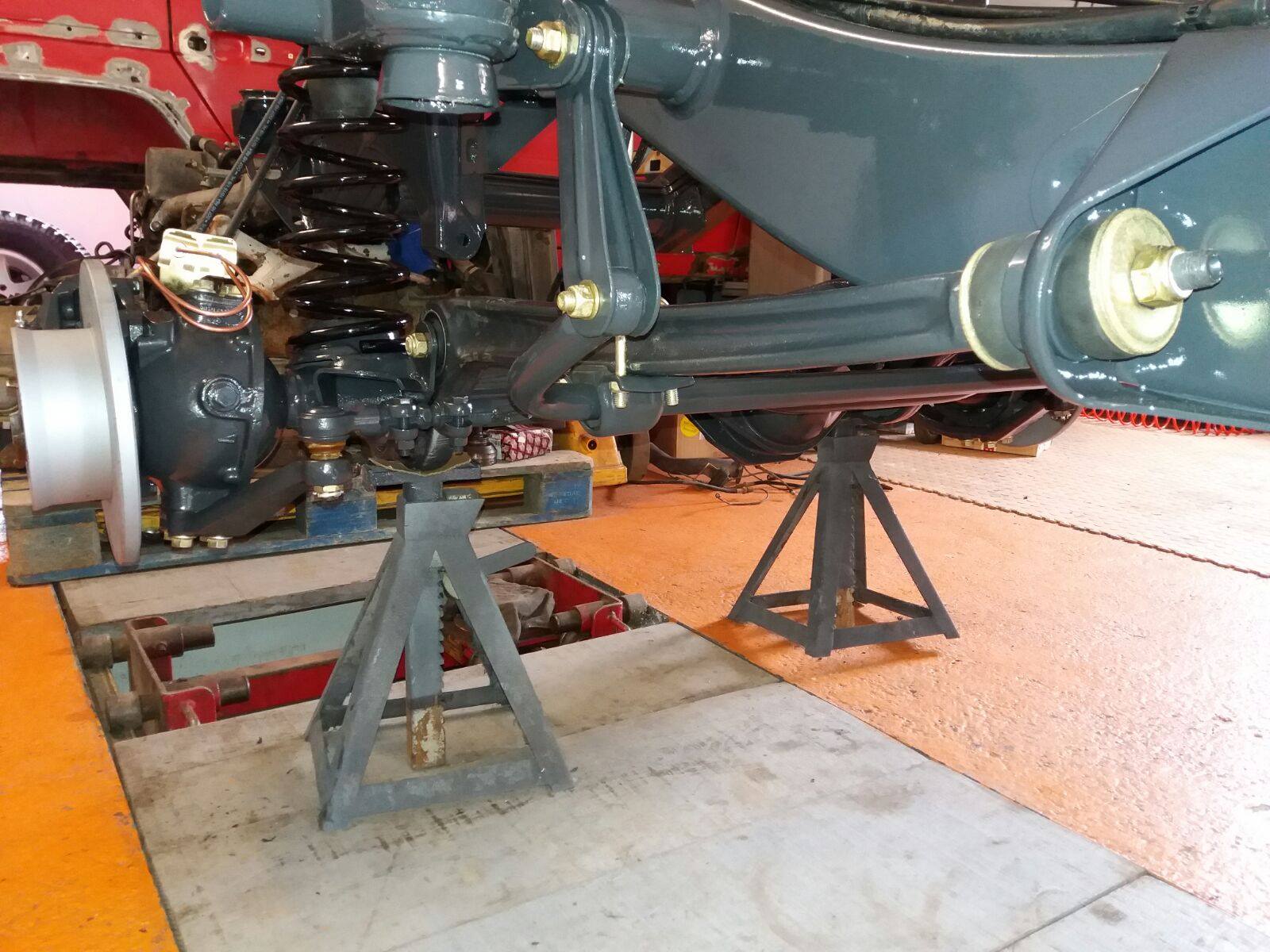

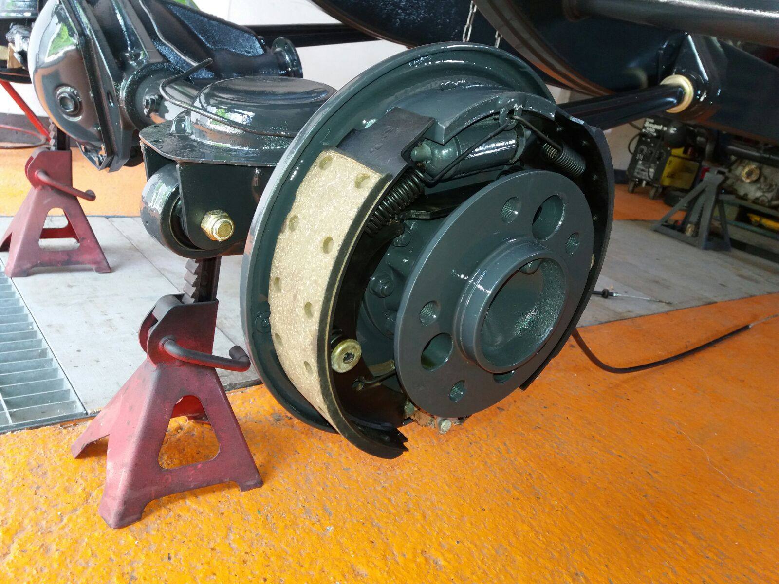

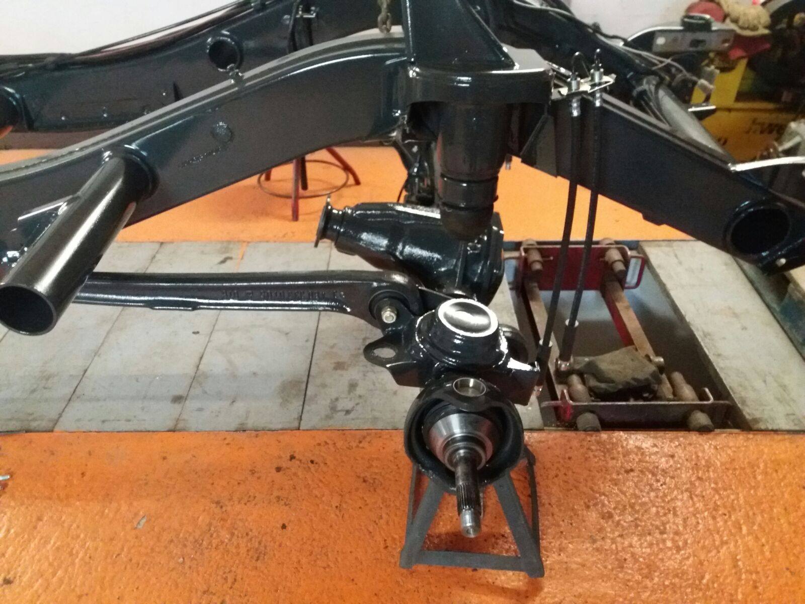

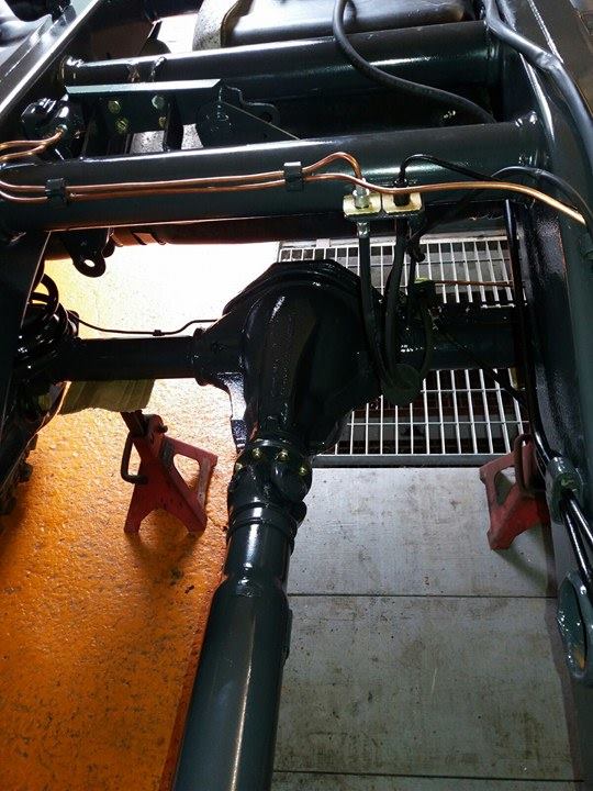

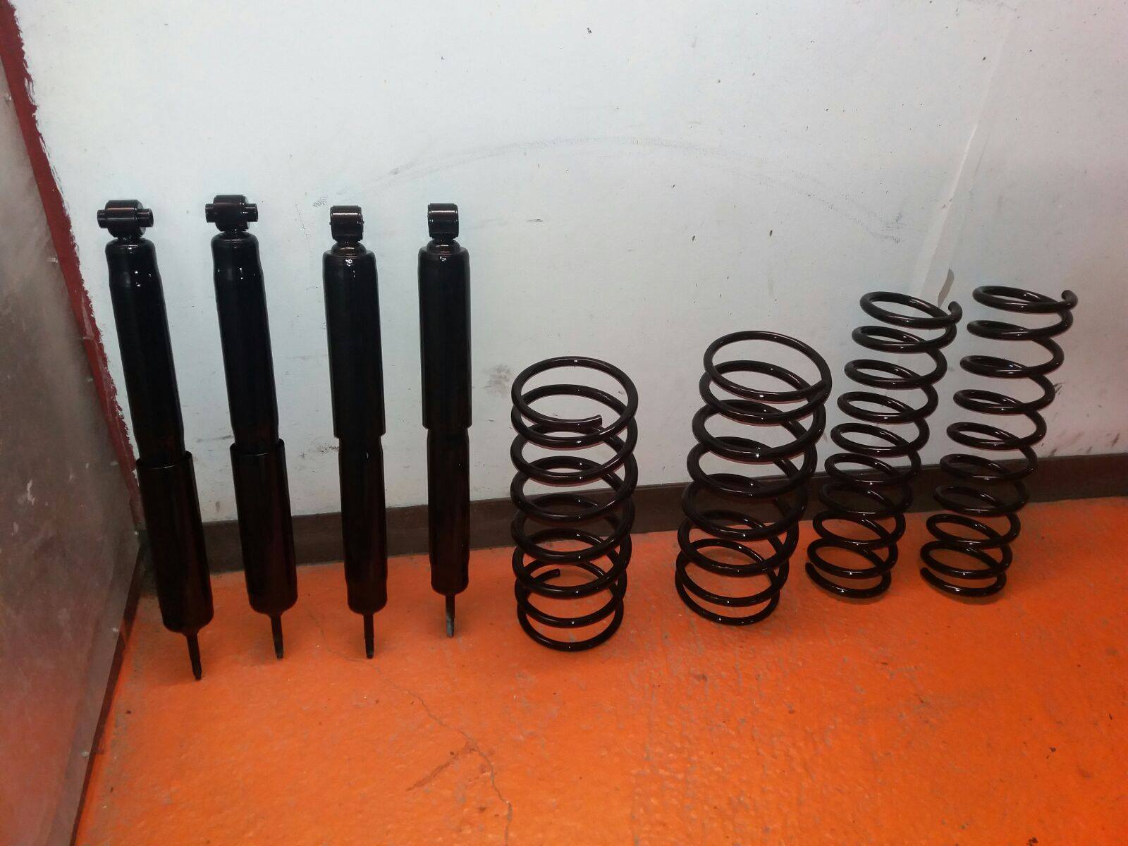

grizzlee Postat August 23, 2016 Autor Partajează Postat August 23, 2016 Re: Mercedes G300 GD W460 S-au mai facut urmatoarele: - masina s-a montat inapoi pe roti, - suspensia a fost vopsita neagra - circuite frana+blocanti facuti de cupru - la puntea fata schimbat totul de la rulmenti la capete planetara, simeringuri, discuri, placute frana etc 1 Link spre comentariu Distribuie pe alte site-uri Alte opțiuni partajare...

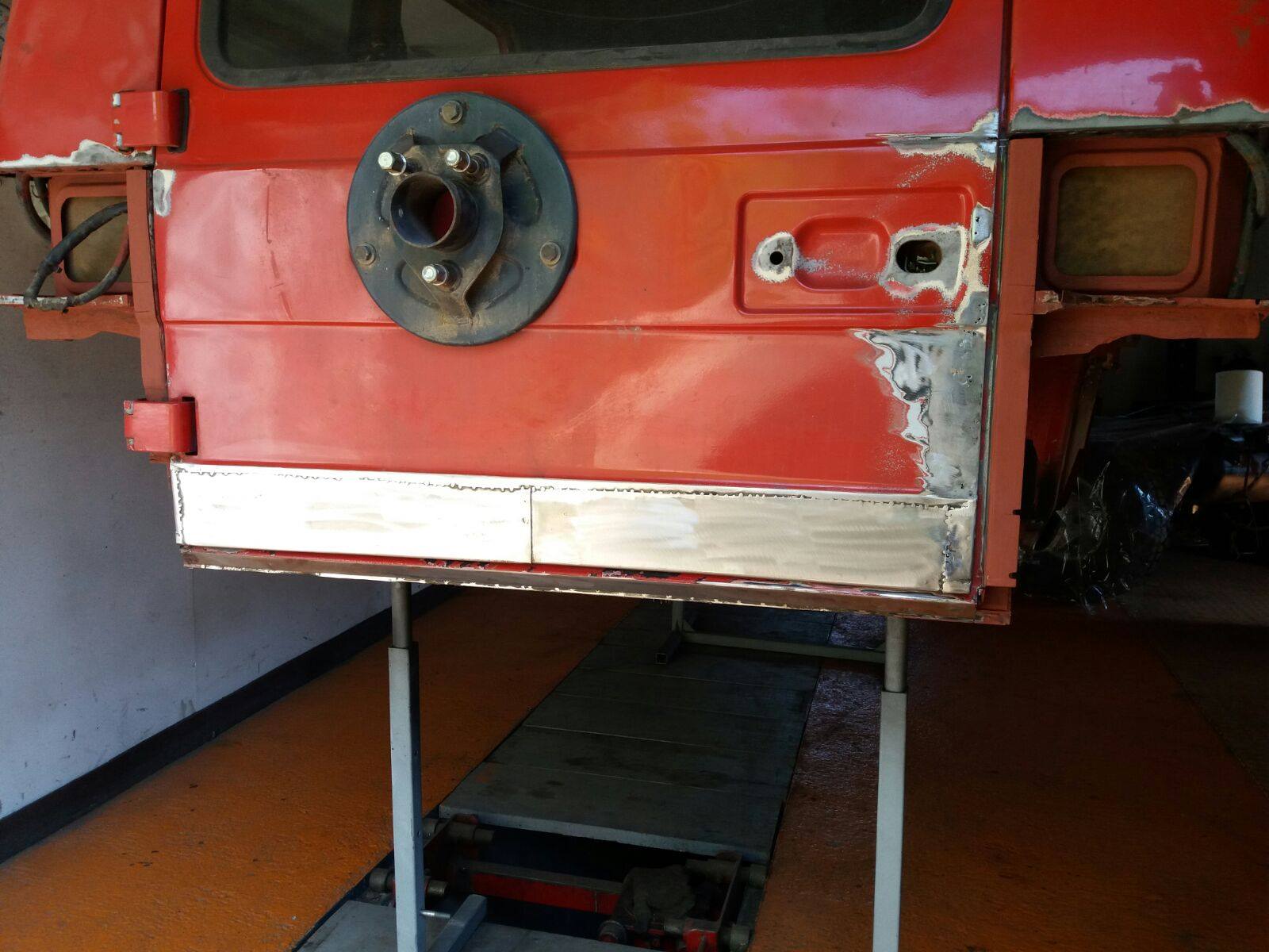

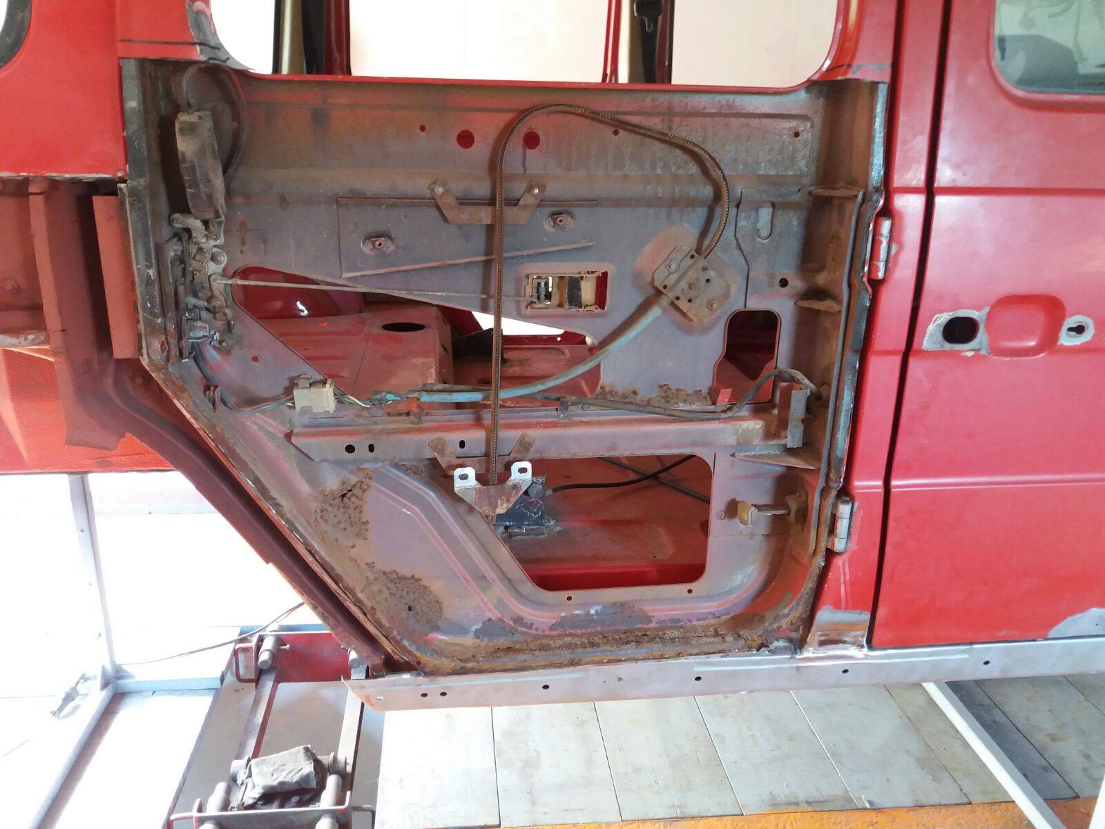

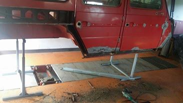

grizzlee Postat August 24, 2016 Autor Partajează Postat August 24, 2016 Re: Mercedes G300 GD W460 Nu prea face bine,mai asteptam ceva table care trebuie sa ajunga pe saptamana viitoare. Aripi spate + elemente reparatie usi trebuie sa vina din Germania, fete usi spate din Polonia. Se pare ca nu se gaseste in Romania o bashita de toba noua, decat pe original. Si asta trebuie comandata din Germania. La capitol piese, e dezastru in Romania. Link spre comentariu Distribuie pe alte site-uri Alte opțiuni partajare...

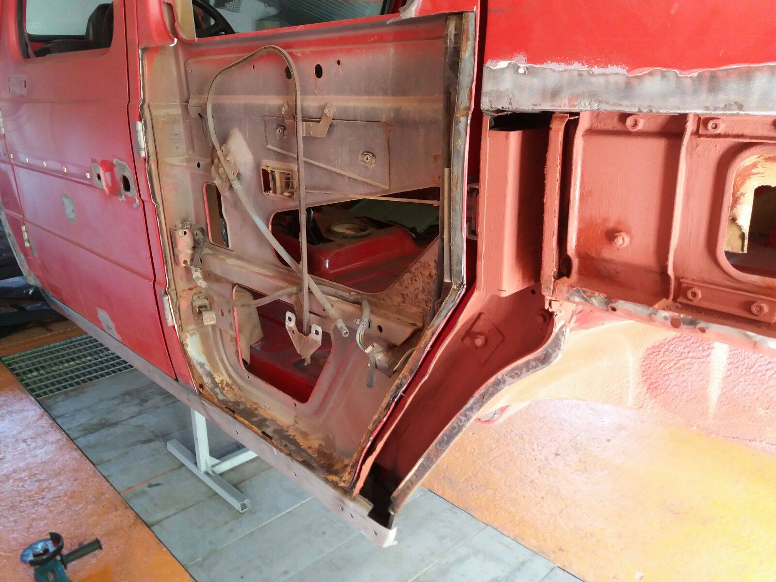

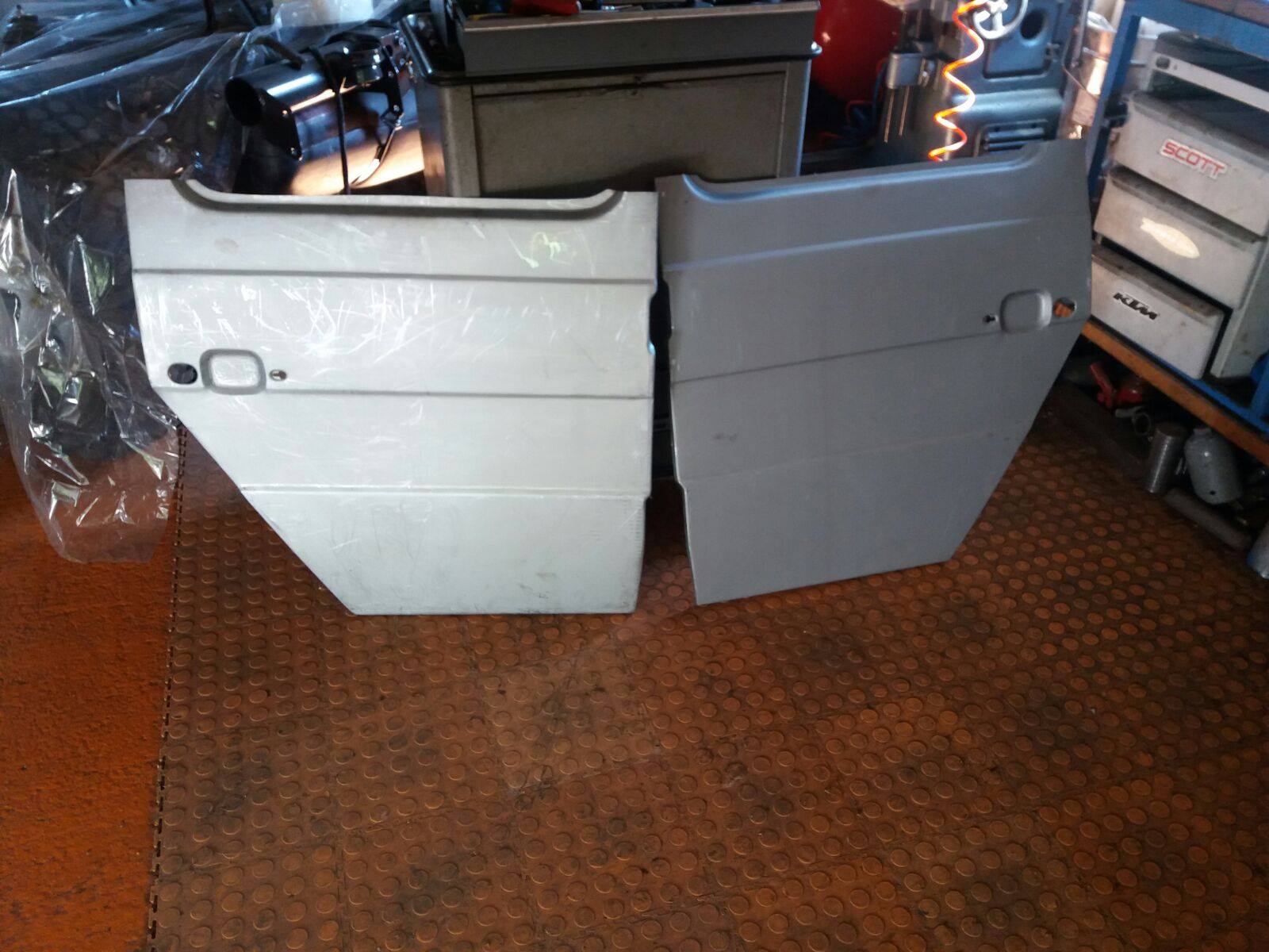

grizzlee Postat August 30, 2016 Autor Partajează Postat August 30, 2016 Re: Mercedes G300 GD W460 Au mai ajuns 2 fete de usi: Link spre comentariu Distribuie pe alte site-uri Alte opțiuni partajare...
