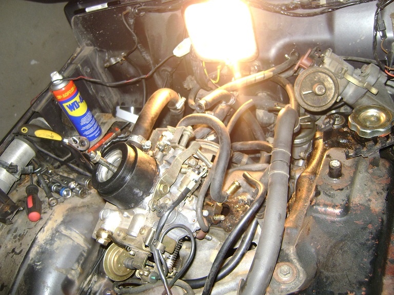

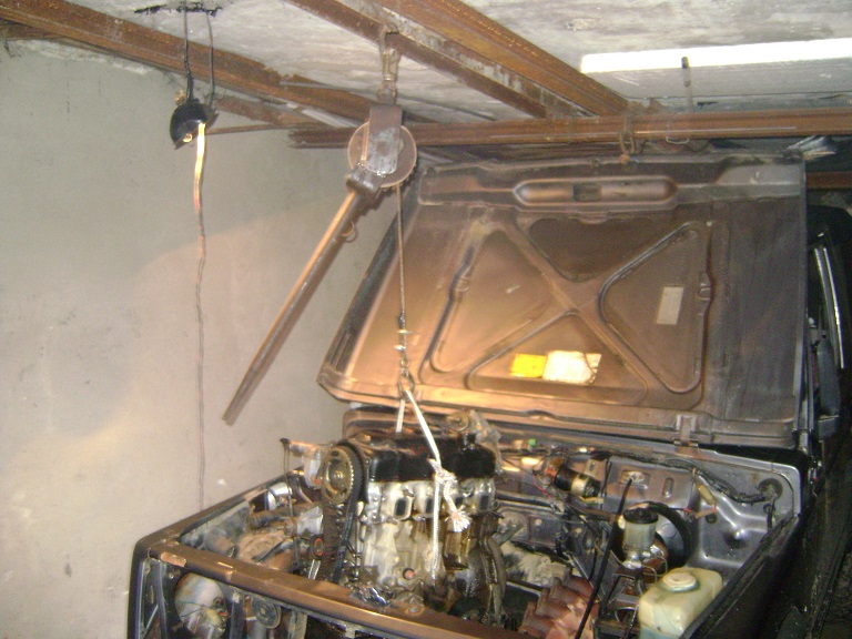

La inceputul acestui an am avut probleme cu motorul, facea presiune in instalatia de racire, asa ca... hai sa ne apucam de treaba. Ca orice bun mecanic, incepem cu dezechiparea:
DSC04365.JPG.a4e6b8f1800f5b009509809e150cf6cd.JPG DSC04366.JPG.992682aa3b9fba36f4512fd221a388cf.JPG
Motorul a fost dat jos si trimis unui coleg, un adevarat profesionist zic eu, inca nu postez numele pentru ca nu i-am cerut permisiunea sa-i fac "reclama". Daca va dori sa intervina, numele nu va mai fi secret...

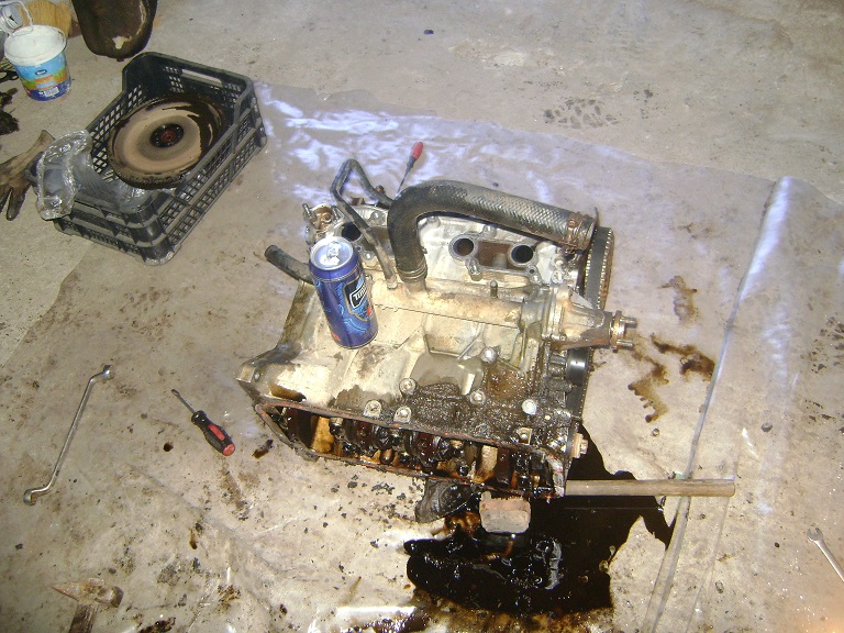

S-au demontat elementele principale de pe motor, pus in portbagaj si dus spalatorie, unde a fost spalat cu jetul si solutie de spalat motoare (prima greseala majora, motorul fiind demontat intra apa pe la admisie si evacuare si va incepe sa oxideze, imi cer scuze din nou "mecanicului" :daisazacaji5: ).Dupa care facut pachet si trimis, mersi din nou...

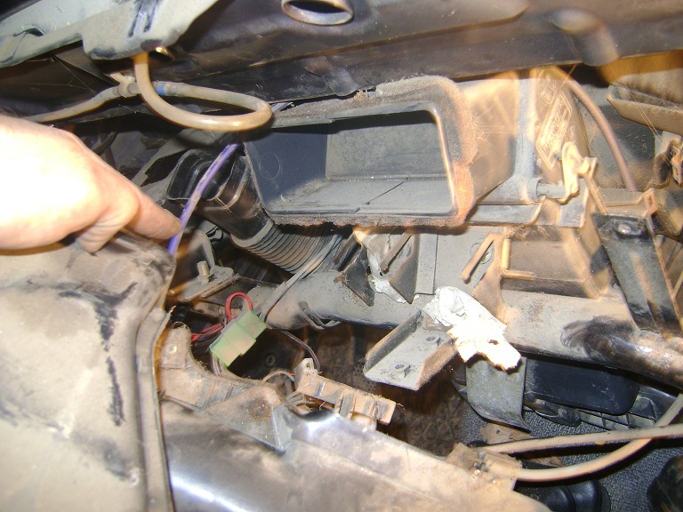

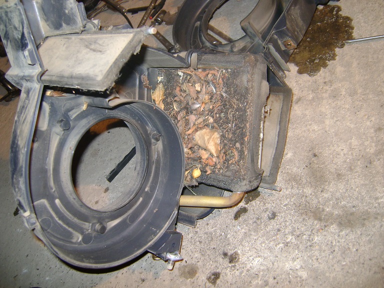

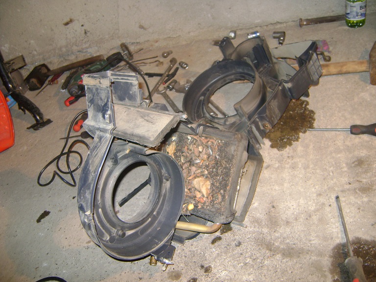

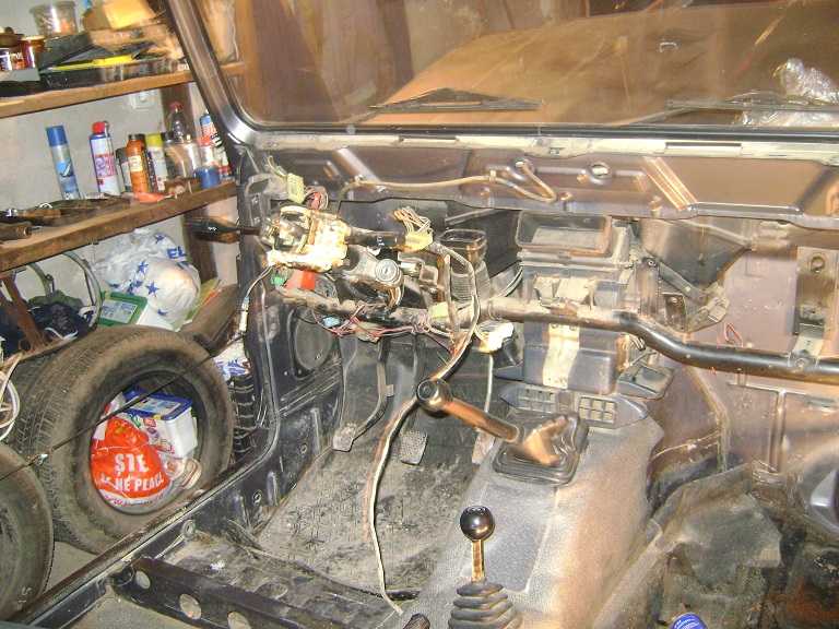

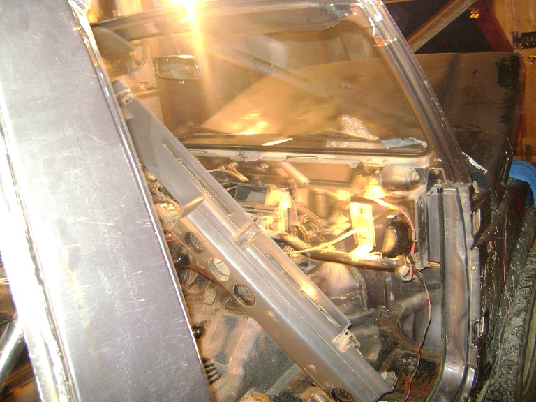

In continuare, am purces la rezolvarea unei probleme mai vechi... caldura. Banuielile se indreptau spre traseul climatizarii, care la samuraie se infunda cu frunze, pamant, cartite si alte oratanii. Am incercat sa urmez topicul dedicat deschis de colegul @omoroka, dar a iesit cam asa:
DSC04431.JPG.80c7deebcf076eda5ac19c77ba5d136e.JPGDSC04435.JPG.5c20c3da4dde4cb72fae22b682ed95df.JPGDSC04436.JPG.e5024f561cba622c3278f28d82a485e2.JPGDSC04438.JPG.c2562022511069cc45a6ac6240f0703d.JPGDSC04442.JPG.5dff0c7cc2347e1d71b50ce5999da46f.JPG
Acolo ...surpriza, nu exagerez dar caloriferul avea un strat de doua degete de pamant si frunze, traseele erau infundate in carcasa ventilatorului, ce mai, distractie.
DSC04444.JPG.b7347b4a1b36f35a16b19ac482ee0b4c.JPGDSC04445.JPG.6b47af3d84a90144c2044c4fa50a24cf.JPG
Ciocanul ala mare de langa ventilator era pentru a treia varianta de demontare a lui, solutie vazuta pe la americani parca... prietenii stiu de ce.

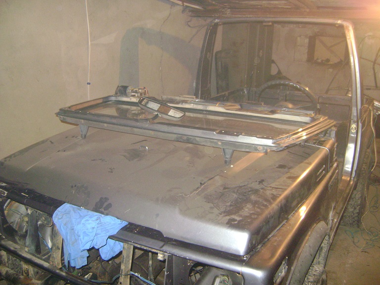

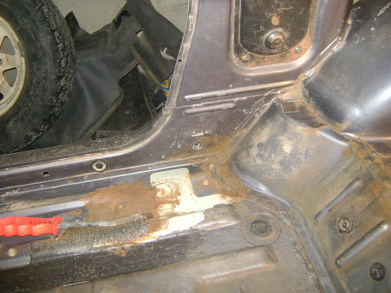

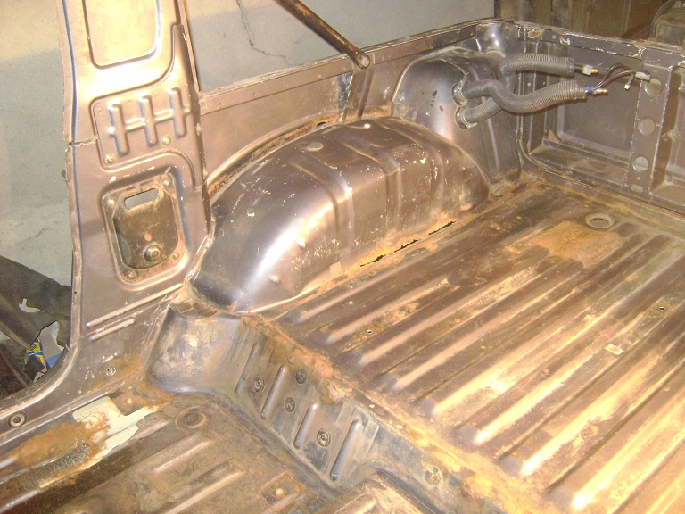

Caroseria, plina de gauri si rugina, cine a facut-o inainte a facut doar o cosmetizare pentru a fi vanduta. In doi ani a iesit rugina prin toate colturile. La servici niste colegi, mai rautaciosi, mi-au cerut sa le tin berea in masina pana se termina programul. Le zic ca daca vor sa ramana fara ea, masina fiind soft-top, sa o lase acolo, la care unul zice: "lasa ba ca nu trebuie sa-ti taie prelata, baga mana prin aripa si o ia"... :uameni
DSC04453.JPG.d594e9e43188c1710c0f58ae35e4c054.JPGDSC04455.JPG.39548fc0ebb5d81080221343fb77a9db.JPGDSC04459.JPG.8351ceb3c8c7d172501617c0e20d873d.JPGDSC04488.JPG.f3242a23ba024a7507f485a7a4092da1.JPG
Deci caroseria a fost data jos si trimisa la tinichigiu, s-au cumparat aripile spate element de reparatie, care app. sunt mai subtiri decat cele originale. Tinichigiul a zis ca mai bine le reconstruia pe cele de pe masina. Cand va fi gata va fi dusa la vopsit, culoarea aleasa si deja cumparata: negru mat.

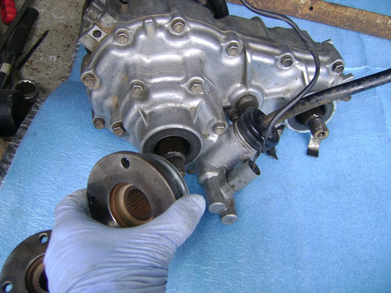

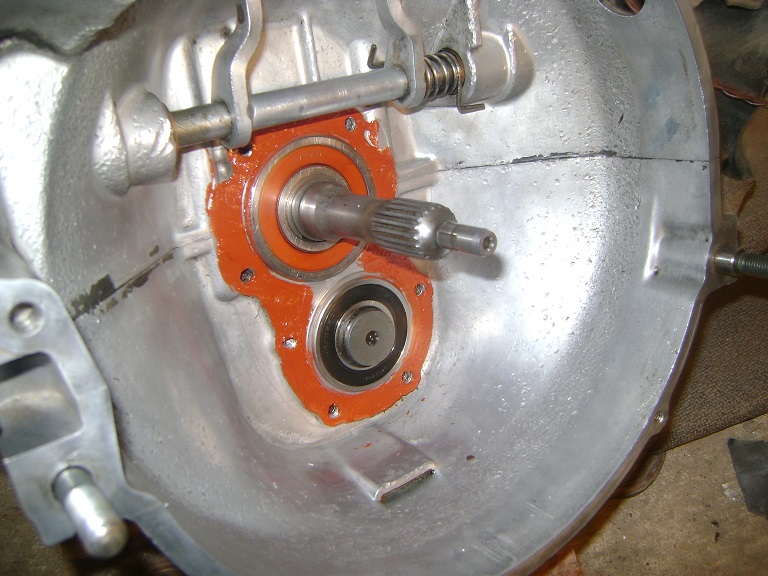

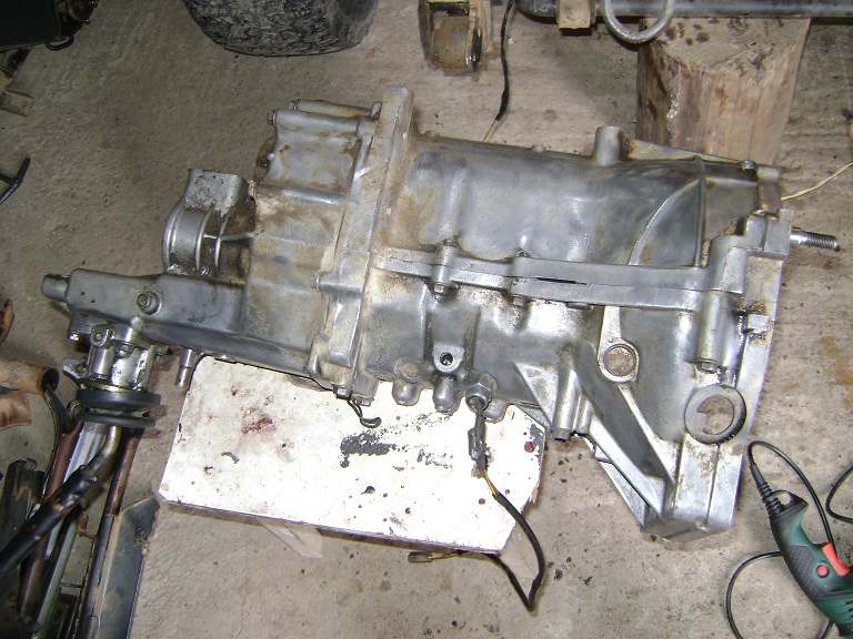

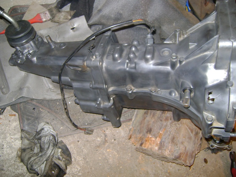

Am ramas cu sasiul si transmisia. Cutia de viteze si reductorul au fost bagate la cosmetizare si pregatirea pentru schimbat simeringurile. Nu le-am mai desfacut deoarece in afara de simeringuri nu par sa aiba alte scurgeri pe la garnituri. Intra bine in orice treapta atat CV cat si CT. Aici am folosit niste "scule speciale", respectiv o periuta de dinti pentru a putea intra in toate cotloanele. La CV am folosit nitrodiluant, dar la CT am folosit benzina (tot mutand rezervorul de colo colo, stau foarte rau cu spatiul in garajul meu de 6/4, imi curgea benzina din el, asa ca l-am golit si am gasit o intrebuintare combustibilului), curata mult mai bine decat diluantul.

Inca nu m-am hotarat daca sa vopsesc Cv si CT, daca aveti o idee cu ce... nu ezitati sa dati un sfat. In mare ma gandeam la un spray argintiu, din acelea termorezistente, dar as avea si niste hammerite rosu, pe langa cel negru care este pentru sasiu si elementele de remorcare etc. Parca nu as vopsi cu rosu ...nu vreau sa iasa un papagal...
dar de ce vrei sa vopsesti reductorul si cutia? cu ce te-au suparat?
spala-le bine si este suficient, aluminul cind este curat arata foarte bine.

Buna intrebare, in nebunia ce tocmai m-a apucat as vrea sa nu ramana nimic nedesfacut si vopsit... Probabil ca voi renunta la aceasta idee, mai ales ca nu eram foarte decis. Amortizoarele au primit un strat de grund, dupa care au fost vopsite alb. Daca nu e old man emu... macar sa semene. Se prezinta in stare foarte buna toate cinci, oricum cele de pe fata le-am schimbat eu in urma cu circa un an.Inainte de vopsire au fost luate la peria de sarma de pe polizorul de banc si degresate temeinic cu diluant.
DSC04499.JPG.3f117cf746d9cc00ab986c81b83fbf1b.JPGDSC04500.JPG.560aa666458f65c178e3abac3cd155b9.JPG

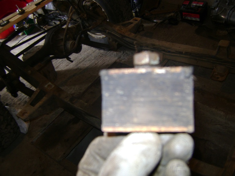

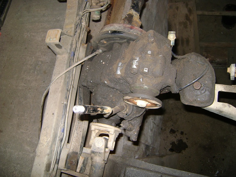

Celebrele tampoane de ford montate la reductor:

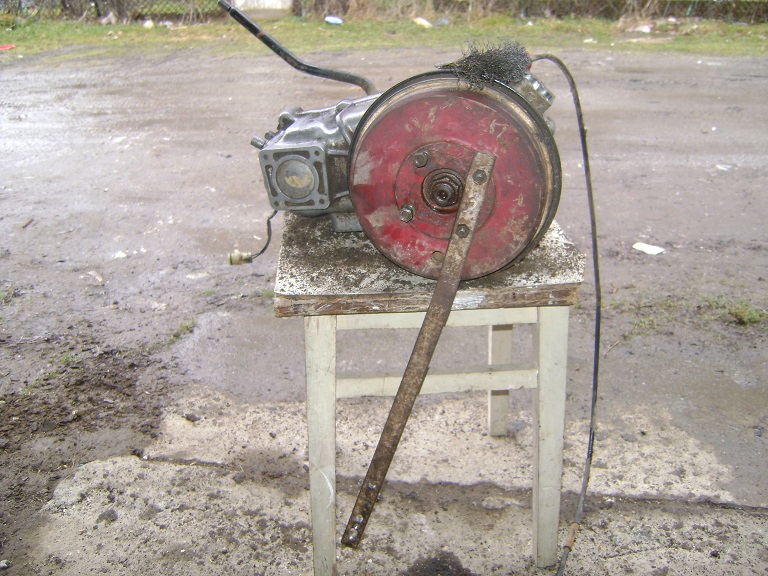

Si reductorul: DSC04493.JPG.b02fc136fc2aca5c656af2e859c3b3a4.JPG

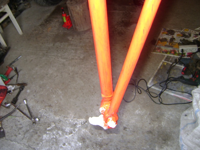

Aici ar fi nevoie de doua persoane, singur a fost foarte greu la desfacerea piulitelor deformabile de la flanse. Am confectionat in prima faza o... cum sa-i spun, in manual arata altfel si e numita "special tool", eu am facut-o din platbanda de 4 mm, dar s-a dovedit ca nu rezista muschilor mei. Am facut alta din fier L care s-a dovedit mai tare. Scule necesare: blocantul din fier L, presa, cheie tubulara de 27, WD40, levier si MUSCHI. S-a curatat si CT iar acum asteapta noile simeringuri.

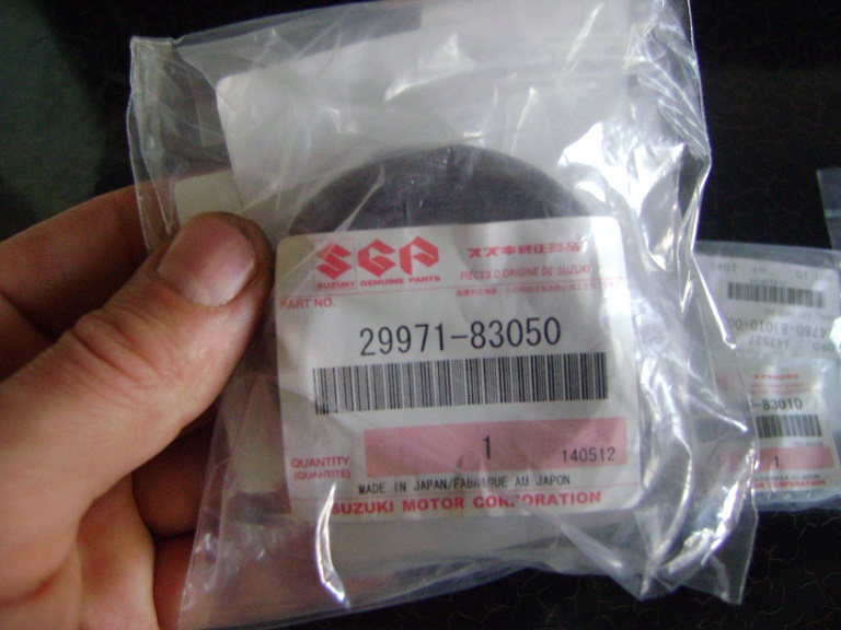

Intre timp au ajuns semeringurile de la Ct si Cv, pe original.

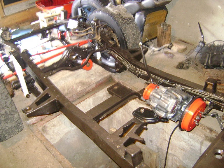

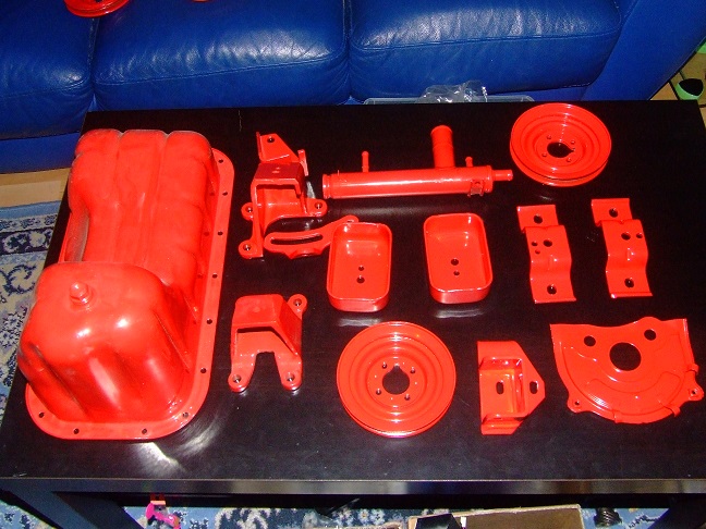

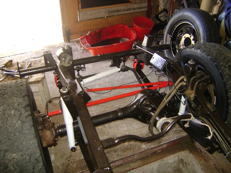

S-a continuat cu vopsirea pieselor marunte, dar in sfarsit s-a inceput si vopsirea sasiului, cu deja cunoscuta hammerite cu efect de lovitura de ciocan. Inainte de vopsire s-a curatat temeinic , s-a luat la peria de sarma (unde s-a putut cu flexul, unde nu cu peria mica de pe masina de gaurit), si s-a degresat cu diluant.Merge greu din cauza timpului, a faptului ca lucrez singur, dar cel mai mult ma deranjeaza inghesuiala, e prea mic spatiul... Dar incet-incet sper ca voi termina... candva.

Sasiul a fost terminat, s-au schimbat simeringurile la Cv si CT, ambele au fost luate la peria de sarma fina cu bormasina, ceea ce se vede in lustrul pe care l-au capatat. Jantele vopsite, cardanele vopsite si schimbat o cruce ce avea joc, vor fi montate cand voi avea si burdufele de la culisante. Momentan, in asteptarea componentelor mari, m-am apucat sa revizuiesc maruntisurile, gen pompa de frana etc.

cam ce cantitate de hamerite ai folosit pt sasiu, punti si arcuri?
sunt la inceput cu lucrarea la masina, ieri am dat caroseria jos de pe sasiu si incet sper s-o duc si la capat pt ca este mult de lucru...
Re: AkiZane, un samurai batran
La sasiu si punti ajunge o cutie de 2,5 l, dar am mai folosit o cutie de 0,7 l pentru alte maruntisuri, in plus am mai folosit cam jumatate dintr-o cutie de hammerite rosu de 0,7 l, trebuie curatat temeinic si degresat bine dupa care se da doua maini in strat subtire. Spor la lucru...

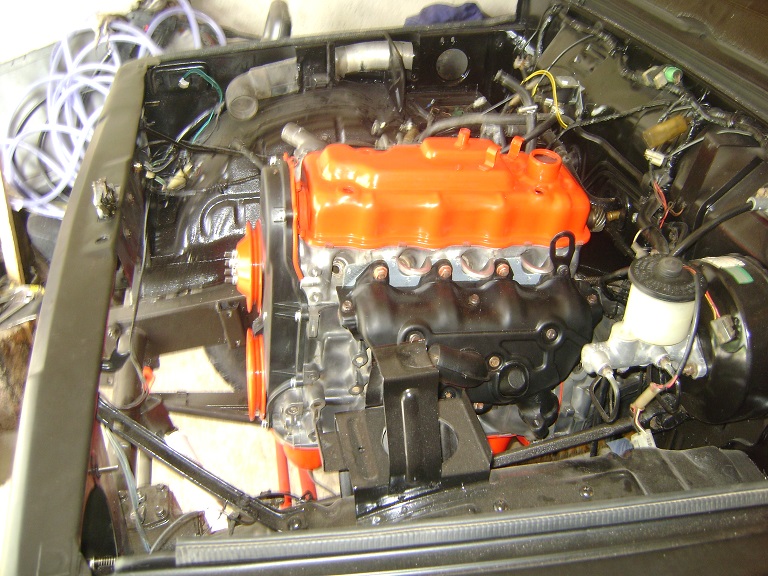

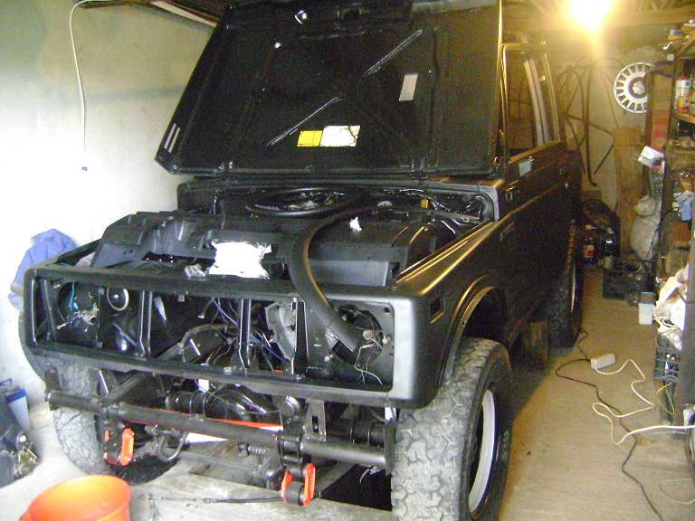

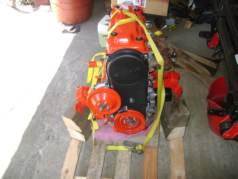

Intre timp am adus si montat caroseria, a ajuns si motorul, dar momentan nu am poze in calculator. Motorul a primit un set de segmenti noi, cuzineti, chiuloasa a fost planata, rectificate scaunele de la supape si supapele, reglat jocul in cuzineti... a fost revizuit de o persoana cu mult simt de raspundere. Initial am vrut sa rectific la cota de reparatie cilindrii blocului, dar se pare ca erau in limite asa ca am lasat-o pe data viitoare. Elementele aditionale ale motorului au fost vopsite rosu in camp electrostatic.
Ai dracu" rusi au fost romanii...

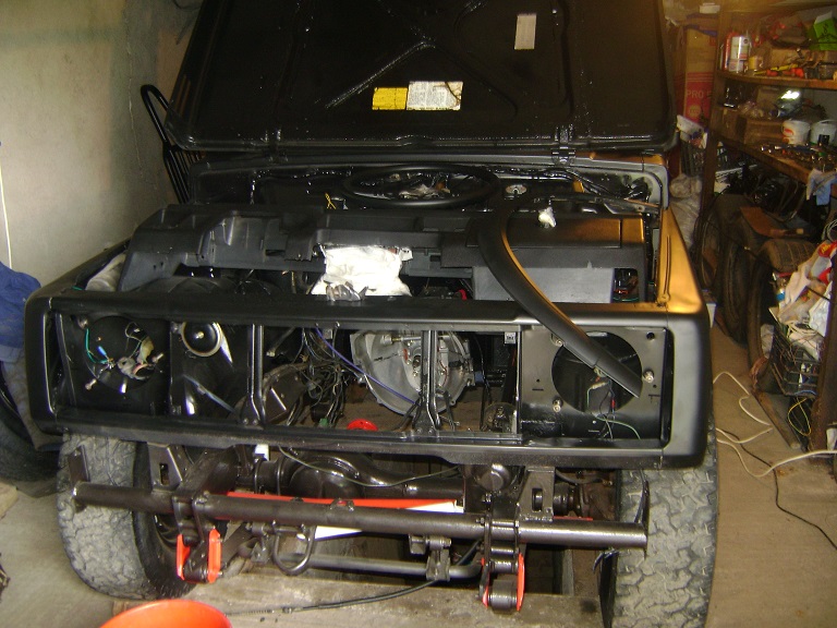

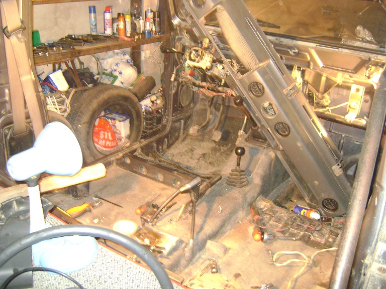

Caroseria vopsita negru mat, roll-barul care il cautam de foarte multa vreme si in sfarsit am reusit sa-l gasesc, motorul care a ajuns acasa, ...si cam atat.

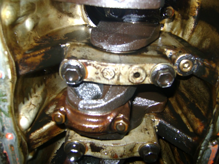

"Mă trezii stăpanul în regulă al unei iepe mici și slabe... care urma să fie tovarășa odiseei ce plănuiam". Deci revin si eu cu odiseea micului catar. Am reusit de am remontat toata masina, singurele lucruri ce au ramas pe langa cateva maruntisuri ar mai fi fost o revizie in omocinetica si o verificare a sistemului de franare, dar...
Se pare ca nu s-a amorsat pompa de ulei si din acest motiv blocul motor a fost compromis cand am incercat sa-l pornesc. Pistonul 1 deformat, cilindrul 2 afectat...
Batranul catar se incapataneaza, la fel si eu, ...inca refuz sa-l duc la fier vechi. Lucram la asta, revin cu solutia, sper ca in curand.

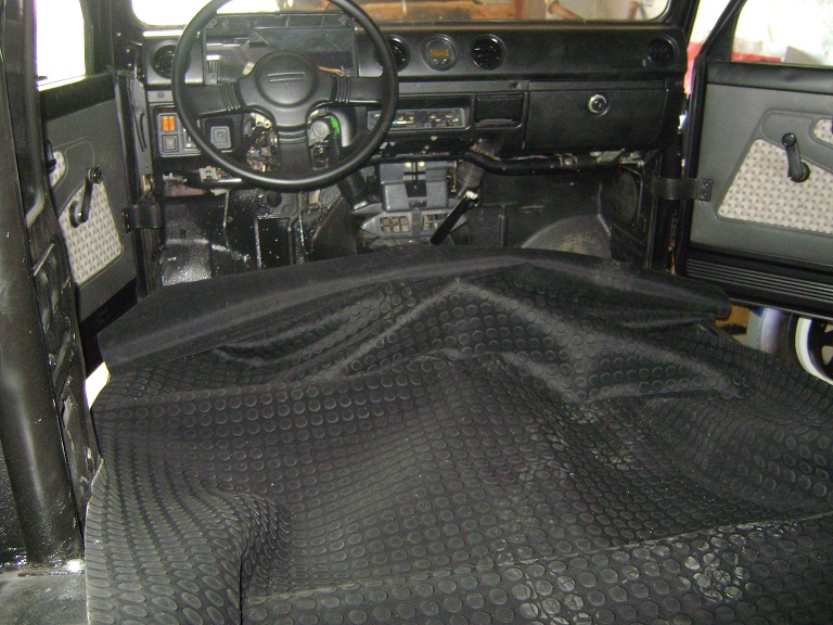

Sal corrad ,
acum am descoperit topicul tau si ma mir ca suntem din lupeni amandoi si nu ne cunoastem...
M-ar interesa covorul acela de cauciuc ce l-ai pus in masina , de unde l-ai luat?

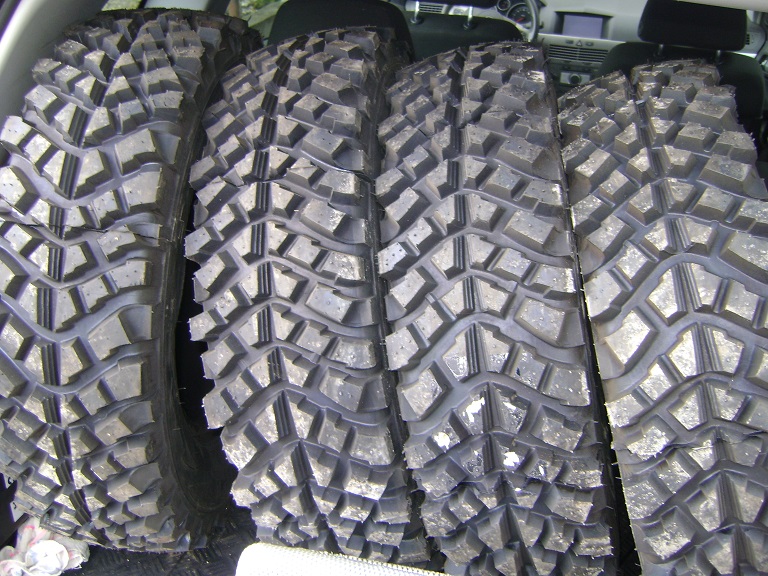

Si... au venit:
[ATTACH=CONFIG]250493[/ATTACH] [ATTACH=CONFIG]250494[/ATTACH]
Sa le porti sanatos!
