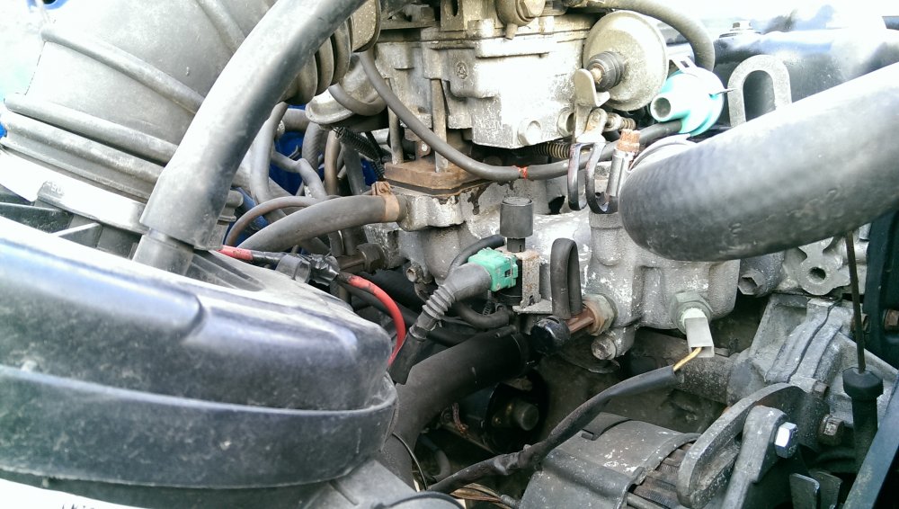

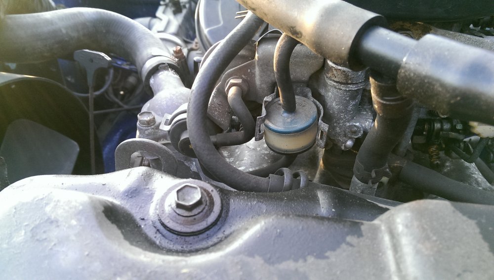

boss2real Posted March 7, 2015 Author Share Posted March 7, 2015 Re: Ajutati un IT-st sa isi repare samuraiul :) Revin cu poze ale conexiunilor vacuumurilor pentru ca am impresia ca nu toate sunt corecte. Ori la bal, ori la spital!!! Suzuki samurai 1,3 carburatie '92 spaniol Link to comment Share on other sites More sharing options...

wolfman Posted March 8, 2015 Share Posted March 8, 2015 Re: Ajutati un IT-st sa isi repare samuraiul :) Intr-adevar greu de spus din poze ce are de nu mai porneste. In ce zona locuiesti? Poate am maine chef de o plimbare si iti fac o vizita daca nu esti prea departe. Eventual lasa si un nr de tel. aici sau pe privat. "Majoritatea oamenilor se tem atat de mult sa piarda ceva incat toata viata au grija sa nu aiba ce sa piarda." Link to comment Share on other sites More sharing options...

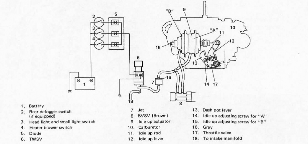

corrad Posted March 8, 2015 Share Posted March 8, 2015 (edited) Re: Ajutati un IT-st sa isi repare samuraiul :) Mie mi-a sarit in ochi, s-ar putea sa fac o greseala, valva din prima poza, cea de pe corpul termostatului, care este suntata. Daca nu ma insel se numeste BVSV(bimetal vacuum switching valve), nu cred ca sunt bine puse furtunele, dar daca pana atunci a mers bine si nu s-a umblat la ea, atunci nu asta e cauza. Pun o poza cu ea cum arata la mine si o schema luata din manualul de reparatii: Edited March 9, 2015 by corrad Ai dracu" rusi au fost romanii... Link to comment Share on other sites More sharing options...

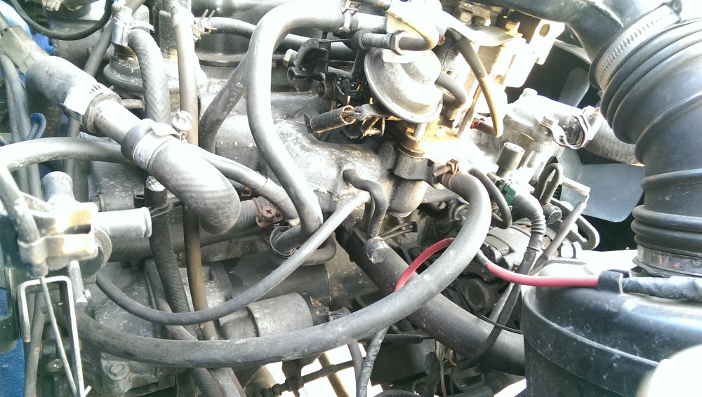

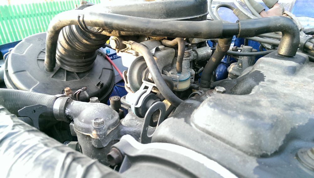

boss2real Posted March 11, 2015 Author Share Posted March 11, 2015 (edited) Re: Ajutati un IT-st sa isi repare samuraiul :) Salutare, Sa inteleg ca pompa, din poza de mai sus, este singura pompa de combustibil de pe masina? Filtrul de combustibil a fost identificat si il voi schimba saptamana asta. Stie vreunul dintre voi un cod de piesa? Sper sa nu fie de la carburator. Ma poate ajuta cineva cu o schema a vacumurilor pentru carburatie sau cu niste poze de pe o masina in mintile ei? In locul actualelor furtune de la vacuumuri, se poate utiliza furtun pentru trecerea apei? Dupa mintea mea, ar trebuii sa fie ok. Mai vin cu o intrebare, exista momente in mers in care masina se balangane in asa fel eu ma simt ca atunci cand ma batai pe scaunul de la birou... Binenteles, este vorba de mers pe asfalt in linie dreapta. Acest aspect cum se poate rezolva? Va multumesc, B Edited March 11, 2015 by boss2real Ori la bal, ori la spital!!! Suzuki samurai 1,3 carburatie '92 spaniol Link to comment Share on other sites More sharing options...

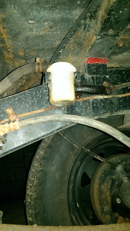

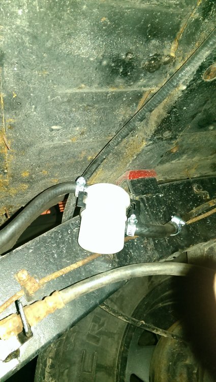

boss2real Posted March 11, 2015 Author Share Posted March 11, 2015 (edited) Re: Ajutati un IT-st sa isi repare samuraiul :) Salutare Minitehnicusro, Suspensia mea e noua, IronMan+50, montata in iulie 2014. Merci de codurile de piese. Acum comandam filtrul si ma intreaba diametru trebuie sa aiba respectivul furtun pentru vacuumuri. Stiti cumva? Toate bune, B UPDATE: Am schimbat filtrul, cred ca ala vechi e din memozoic. Maine il desfac sa vad ce s-a strns in el. Ca sa porneasca am efectuat urmatoarele manevre: - de 5 ori contactul pus cate 15 secunde - 50 de pedale in reprize de cate 10 cu tentativa de pornit motor Dupa ce a pornit, l-am lasat sa rumege si dupa vreo 10 minute, cand a ajuns la turatia de relax (900rpm) a murit. A urmat manevra recomandata de cel care s-a ocupat de refibrilarea samuraiului in vara: - inversat 2 cabluri de la bujii in delcou (1 cu 3), pornit cu rateuri dar din pacate in esapament si nu in carburator asa cum speram. Daca erau probabil in carburator mai curatau pe acolo...cred eu ce de aia mi-a fost recomandat... - am pus fisele inapoi in pozitia initiala si am pornit motorul; din pacate nu am mai avut timp de teste, voi continua maine cel mai probabil cu verificarea conexiunilor de vacuum. Pentru vacuumuri am luat furtun de retur de la injectoare de 3mm, sper sa se potriveasca. Maine vreau sa mai fac rost de un teu pentru conexiunile de vacuum pentru ca am impresia ca lipseste unul. Seara buna, B Edited March 12, 2015 by boss2real Ori la bal, ori la spital!!! Suzuki samurai 1,3 carburatie '92 spaniol Link to comment Share on other sites More sharing options...
boss2real Posted March 13, 2015 Author Share Posted March 13, 2015 Re: Ajutati un IT-st sa isi repare samuraiul :) Salutare, Ma poate ajuta cineva sa imi spuna unde trebuie conectate cele 3 duze de vacuum indicate cu sageti rosii? Sunt cele doua duze, marcate cu sagetile albastre, corect conectate? Ori la bal, ori la spital!!! Suzuki samurai 1,3 carburatie '92 spaniol Link to comment Share on other sites More sharing options...
