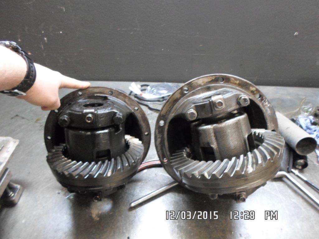

ok a ajuns si al doilea grup ..supriza ca in filmele cu prosti ...este mai mare ca diametru ca flansa prindere cardan ca orice..dar are 3 constante
1 acelasi numar dinti coroana si pinion 37 cu 8
2 prinderea pe dif spate tot cu 10 suruburi .
3.nu se potriveste ....(diametru si lungime carcasa)
cine poate identifica sau are un grup ca si cel din poza (cel din stng este al masini cel din dr este cel "nou") rog sa ma contacteze ... grupul din dr este tot de galloper lung am nevoie de un grup de galloper scurt.........:grin:

nu stiu ce sa zic cu puntea de mitshu ..cred ca implica mai multe modificari din cate am vazut masinile sunt "la fel dar difera in punctele esentiale" ..a mai facut cineva ASA CEVA ..fara flanse si alte improvizatii ?
puntea de mitshu scurt 2.5 d o fi la fel ca si rap in grup ..ca trebuie sa fie la fel rap din grupul de fata ..sau schimb si grup fata..cardane, planetare, flanse, butuc fata, mrl-uri ..etc asa ajung la alta masina...
mai fac o incercare cu ajutorul unui coleg de pe froum ..sa vad ce "avion" mai primesc acum la montat :grin:
pana acum stau bine 2 grupuri la care am platit transport si unul la care avem de recuperat banii ramburs.. fain nu ? am tot explicat celor de la care am cerut oferte am" nevoie de grup spate de galloper scurt, care cred ca difera de cel lung chiar daca rap este acelasi" da ce sa faci fiecare vinde ce are ..corect :ha: si cumparatorul vede el ce primeste .....PACAT DE TIMPUL PIERDUT SI NERVII IROSITI.
daca nu merge si nu primesc ce trebuie repar grupul de pe masina si gata ...chiar daca o sa coste reparatia insine nu este mare chestie...vorba aia in teorie stiu ce am de facut vad eu cu practica ....:al

puntea de MK2,motor 2.5 e bolt on.daca gasesti si una cu blocant,te-ai scos.Insa asta stiu ca merge la galloperul LWB.Deci nu stiu de ce nu ar merge si la SWB
