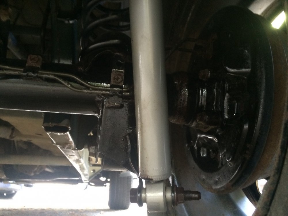

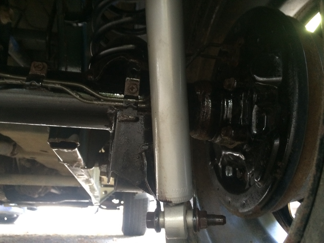

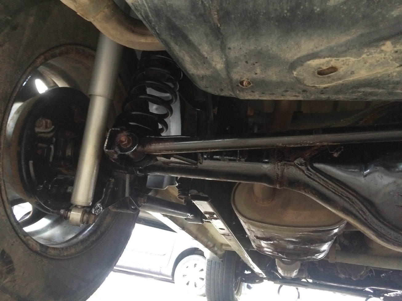

iulianul Postat Martie 19, 2015 Autor Partajează Postat Martie 19, 2015 (editat) Re: Cum imi cresc eu Grand Vitara Cum nu sunt obligatorii briz brizurile măi Mini? Ai văzut cum stau roțile față fără camberuri. Iar la bara Panhard am simtit nevoia de modificare și la Jimny înălțat, dar și la GV. În mers se simte puntea spate altfel, nu se mai comporta normal, chiar dacă ochiometric se deplasează doar un pic în urma înălțării. Oi fi eu mai sensibil :grin: Furtunul de frână...din ce am vazut, la flex mai ramane un pic de loc, dar ce fac, las neterminat? Și cu un element de siguranță... Editat Martie 19, 2015 de iulianul Link spre comentariu Distribuie pe alte site-uri Alte opțiuni partajare...

iulianul Postat Aprilie 6, 2015 Autor Partajează Postat Aprilie 6, 2015 Re: Cum imi cresc eu Grand Vitara Cam ... gata. Am instalat camberurile si fuguța la geometrie. Scos unghiurile la fix, suruburile sunt bune. Am montat furtunul de frana, suficient pentru orice flex :grin: Am cam ajuns la cauciucuri, greu sa ma decid, mi-ar prinde bine niste sfaturi. Acum am 225/70 R16. Masina le duce ok, dar nu as vrea mai mari pe motorizarea asta. E, la dimensiunea asta ar fi doar BFG AT. Atat. As pune un KM2, ca e intre AT si MT, merge si pe asfalt, dar au numai 225/75 R16 sau 235/70 R16, adica mari. Si Coper ST MAXX imi plac, au reviewuri bune, aceeasi problema cu dimensiunea: doar 225/75 R16. Stau si cuget... In alta ordine de idei, weekendul asta am scos-o la primele probe dupa modificare, pana in Valea Jiului. Se comporta excelent la drum lung! Stabila pe curbe, alearga frumos, nu se inclina, chiar daca drumul are denivelari mari, e lipita de asfalt. Foarte multumit! Mini, ai avut dreptate cu amortizoarele, de mare senzatie. O simt mai sigura acum, dupa inaltare, decat inainte. La intoarcere am facut consumul pe cei 300 km, de la plin la plin, masina cu trei persoane si plin de bagaje. Mers normal pe DN si 120 km/h pe autostrada: 6.5 L/100 km :2dr. E bine, avand in vedere rotile mai mari. O suspectez de un 6% pe DN si mai mult pe autostrada. Poate fi si faptul ca am tratat-o cu ulei 2T in motorina, 1:200. Ce sa zic, motorul merge mult mai fin, fara zgomot, nu mai scoate urma de fum :shock: si porneste... de zici ca-i calda. E o mare schimbare in bine, ma bucur ca am probat. Nu am ce sa-i reprosez nici in teren, flex bun, comoda, consum 10% numai reductor, treapta 1 si 2. M-a prins zapada pe munte, am trecut, dar nu m-am simtit confortabil cu rotile de iarna in padure... Cateva poze: La stana, dupa miei: Un flex...bun 2 Link spre comentariu Distribuie pe alte site-uri Alte opțiuni partajare...

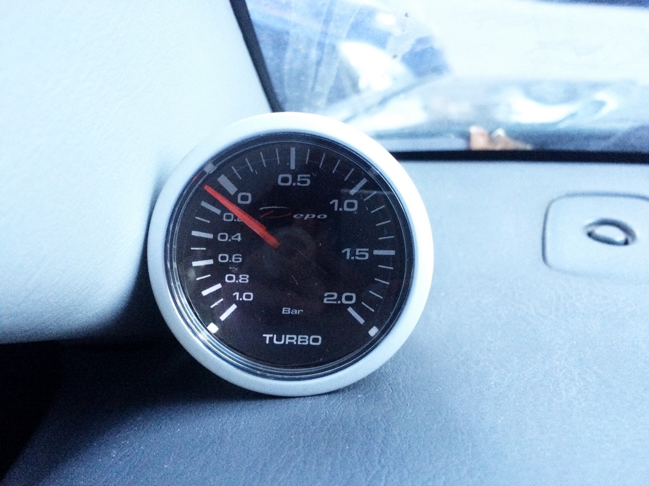

iulianul Postat Septembrie 26, 2015 Autor Partajează Postat Septembrie 26, 2015 Re: Cum imi cresc eu Grand Vitara Nu am stat degeaba, am montat un ceas de boost sa stam cu ochii pe turbina, parca inteleg mai multe de la dieselul asta de cand l-am montat :grin: Altfel fain, turbina e in parametri, wastegate deschide la 1 Bar. Incepe sa se simta de pe la 1600 rpm si de pe la 2200-2500 rpm e in stare sa ofere presiunea maxima. Happy. Cel mai des urmarit ceas, la momentul actual :grin: Schimbarea treptelor in sus, lejer: 1 Link spre comentariu Distribuie pe alte site-uri Alte opțiuni partajare...

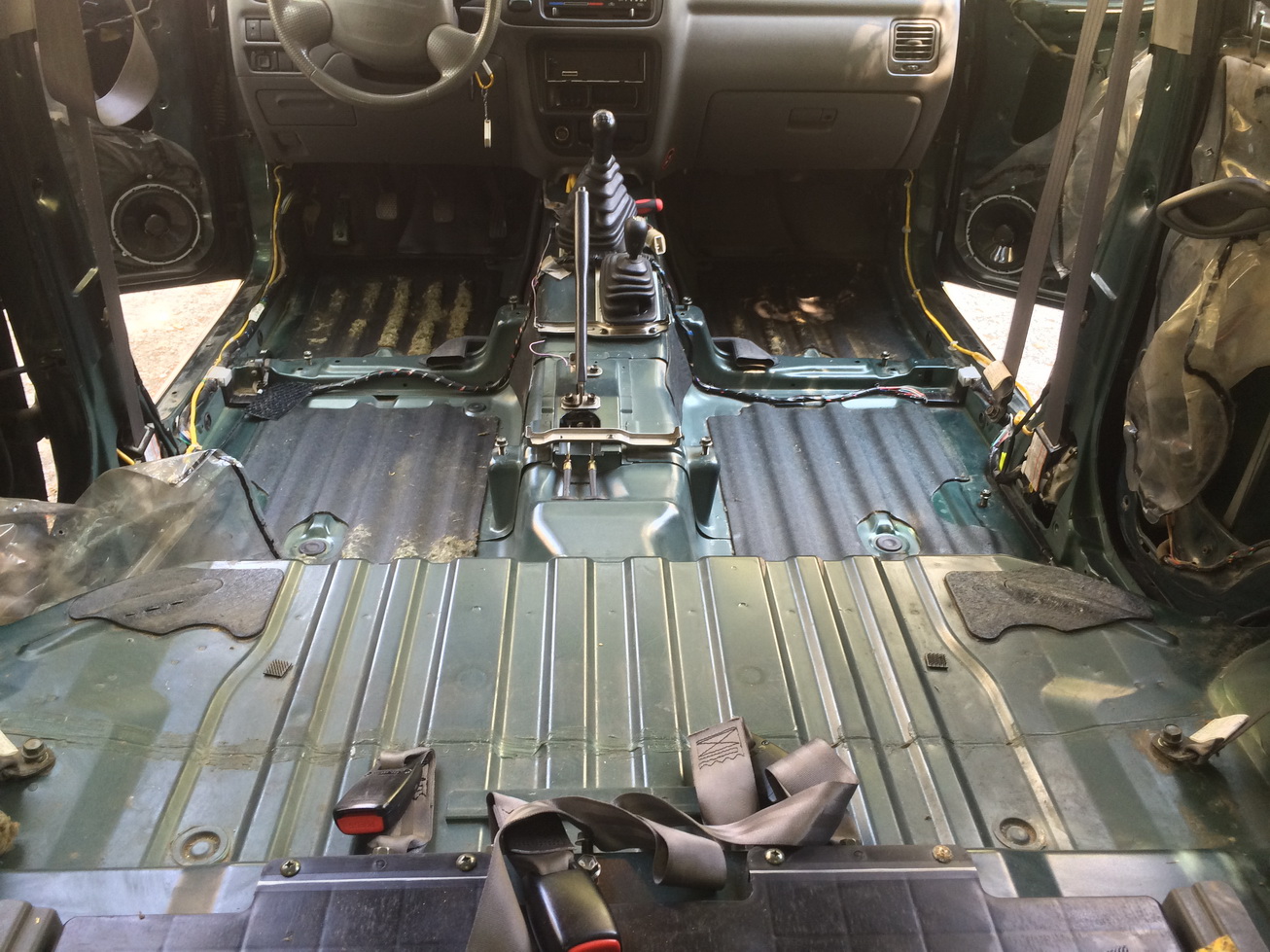

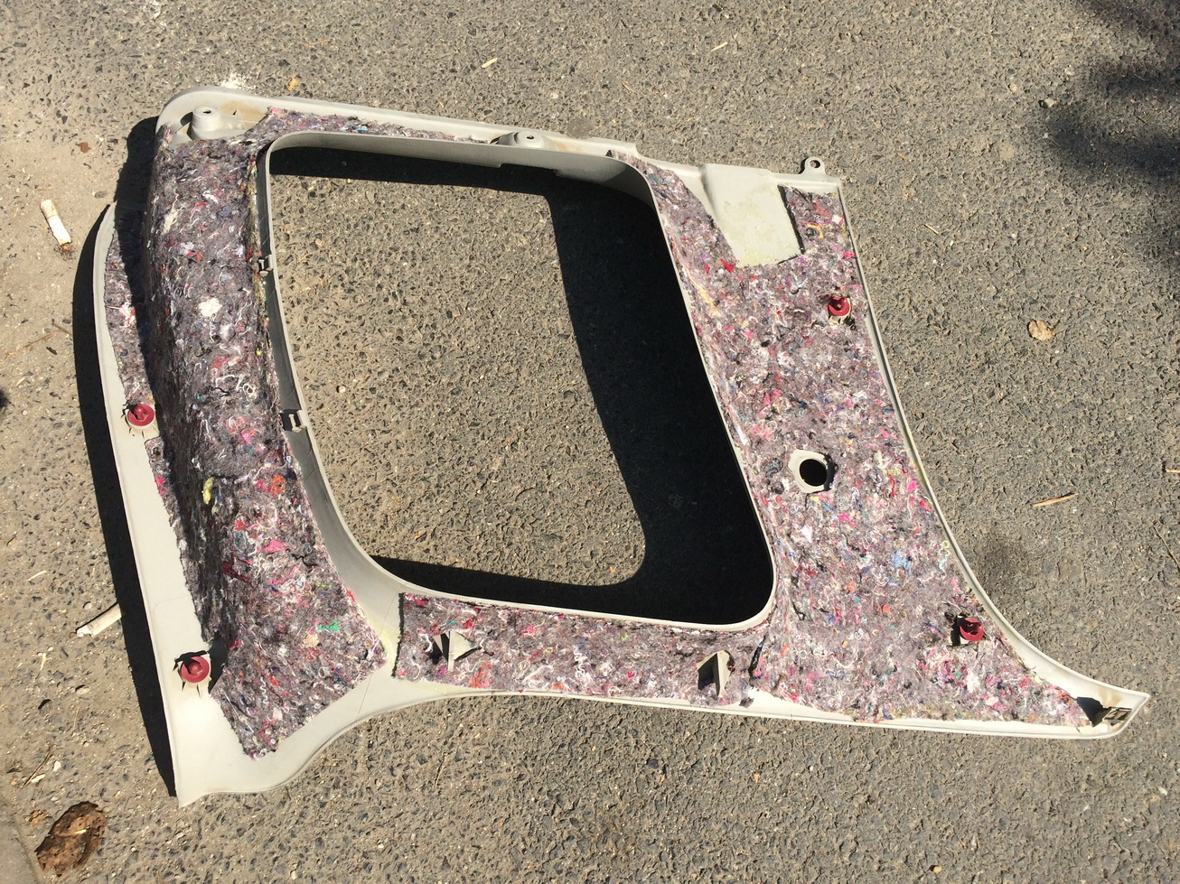

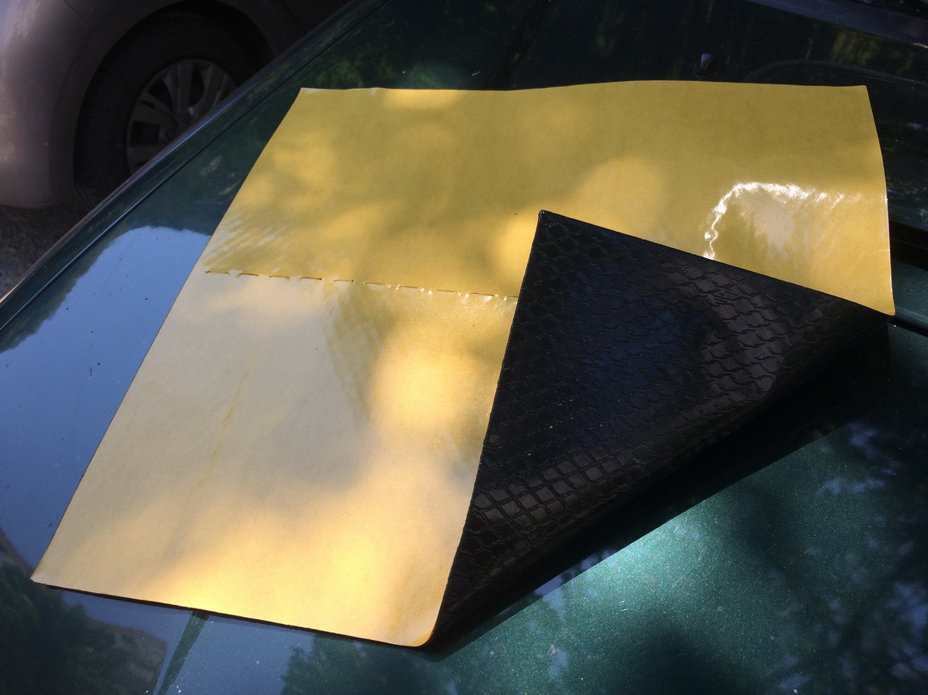

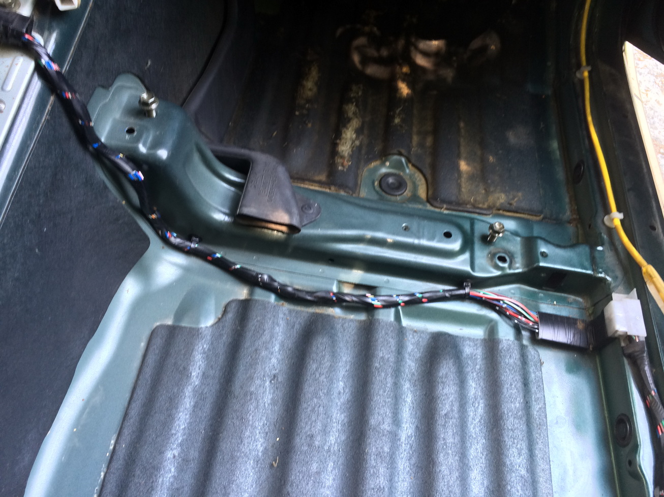

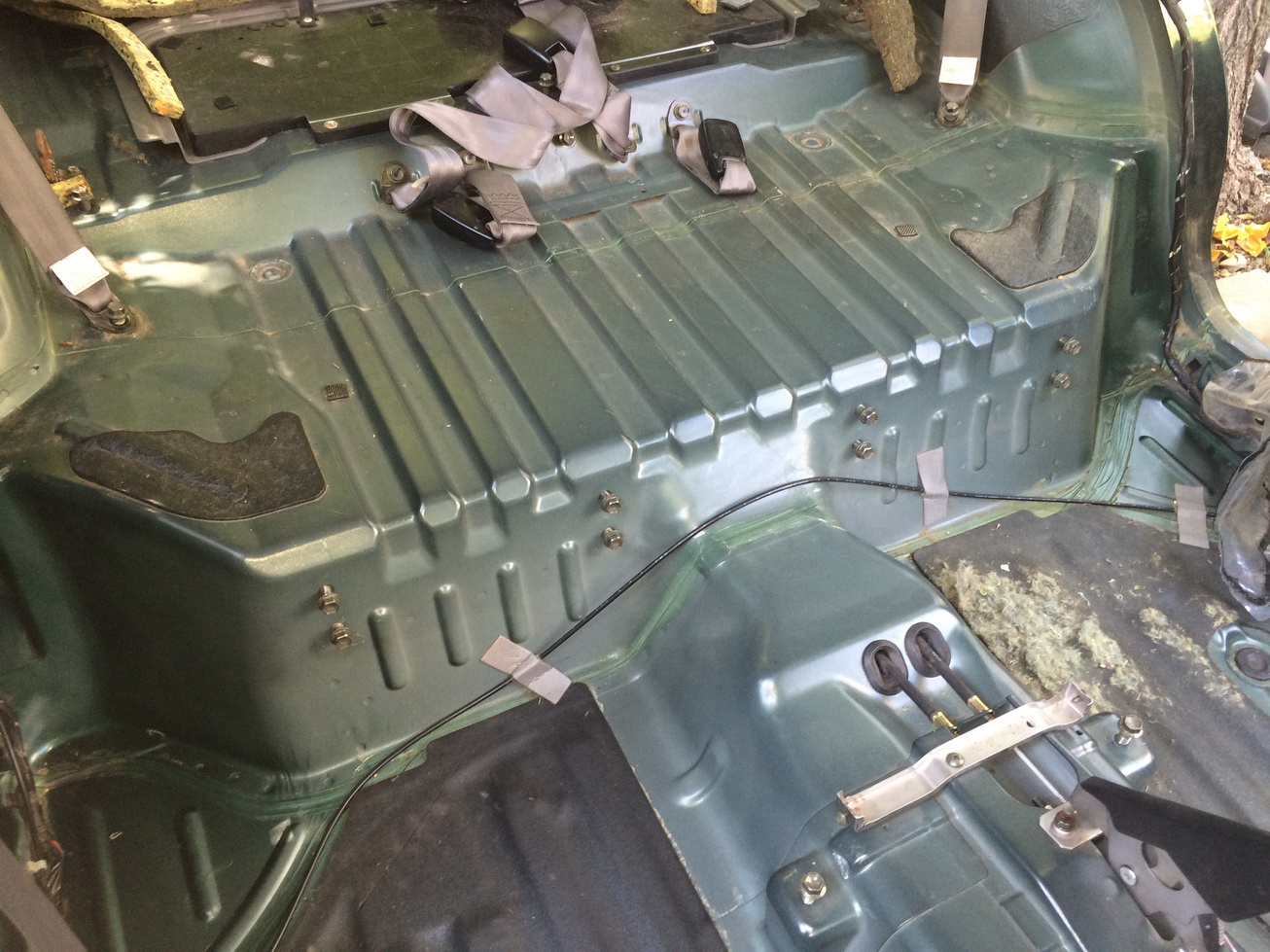

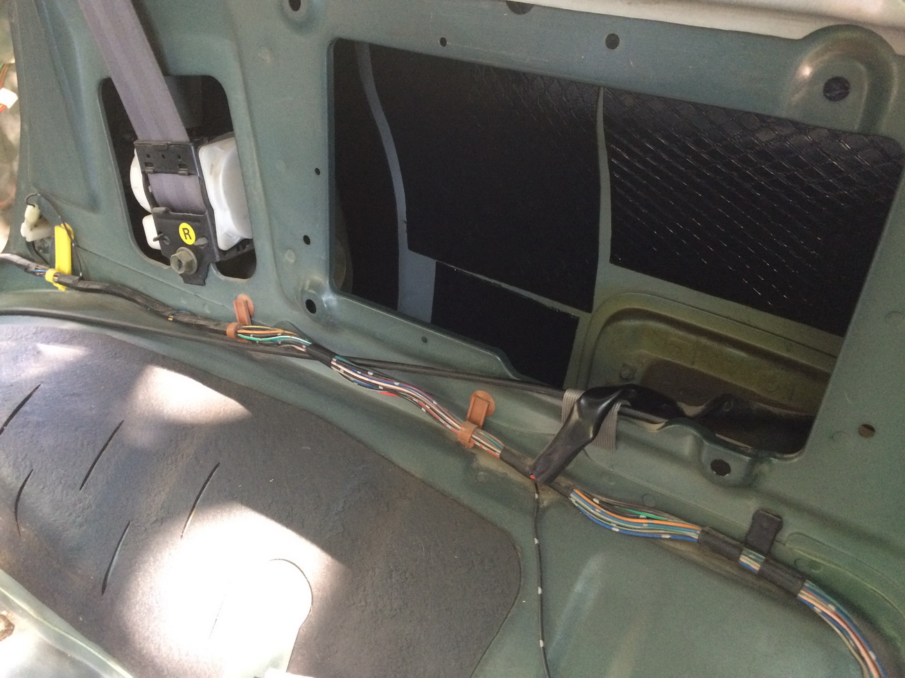

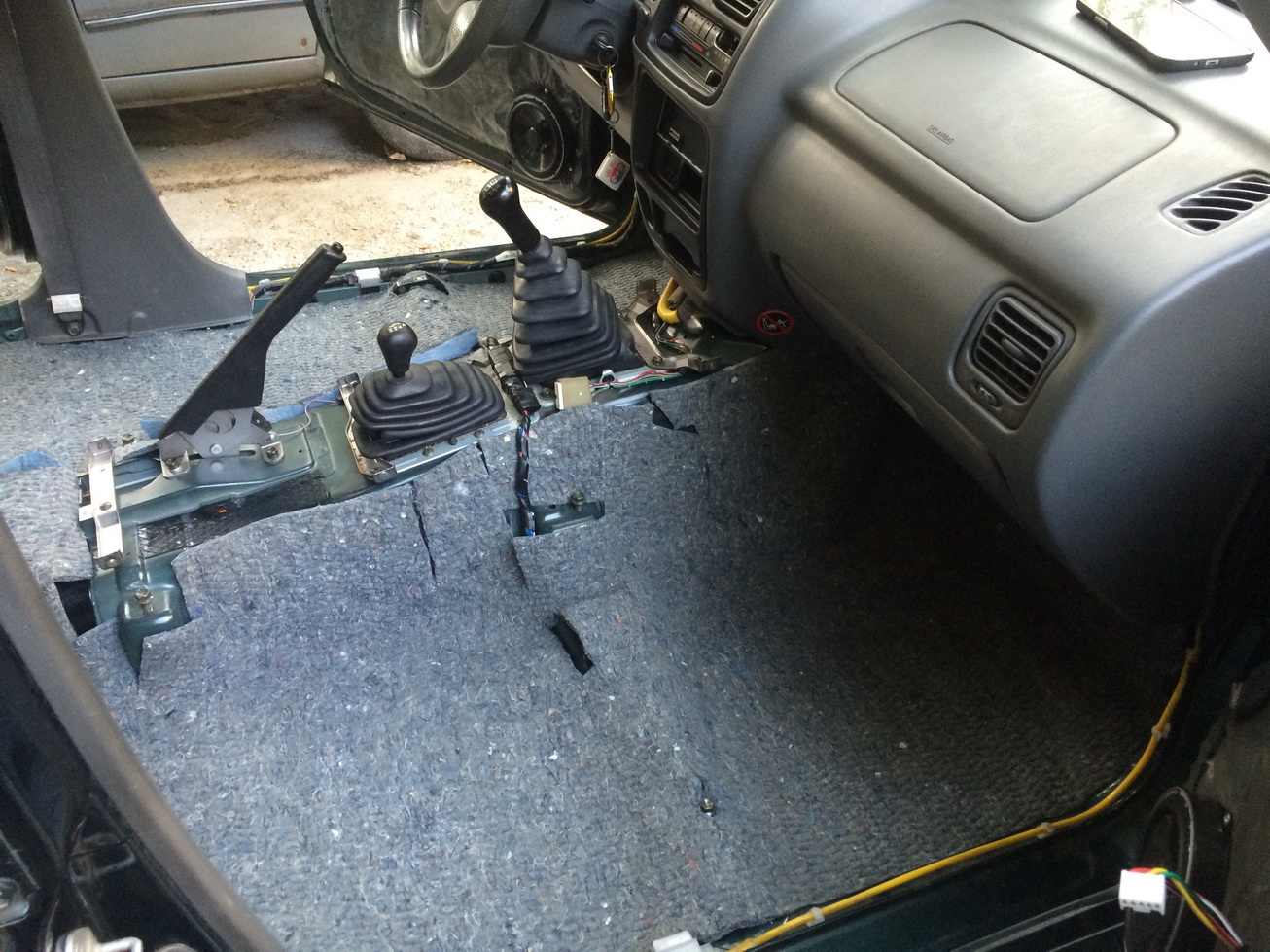

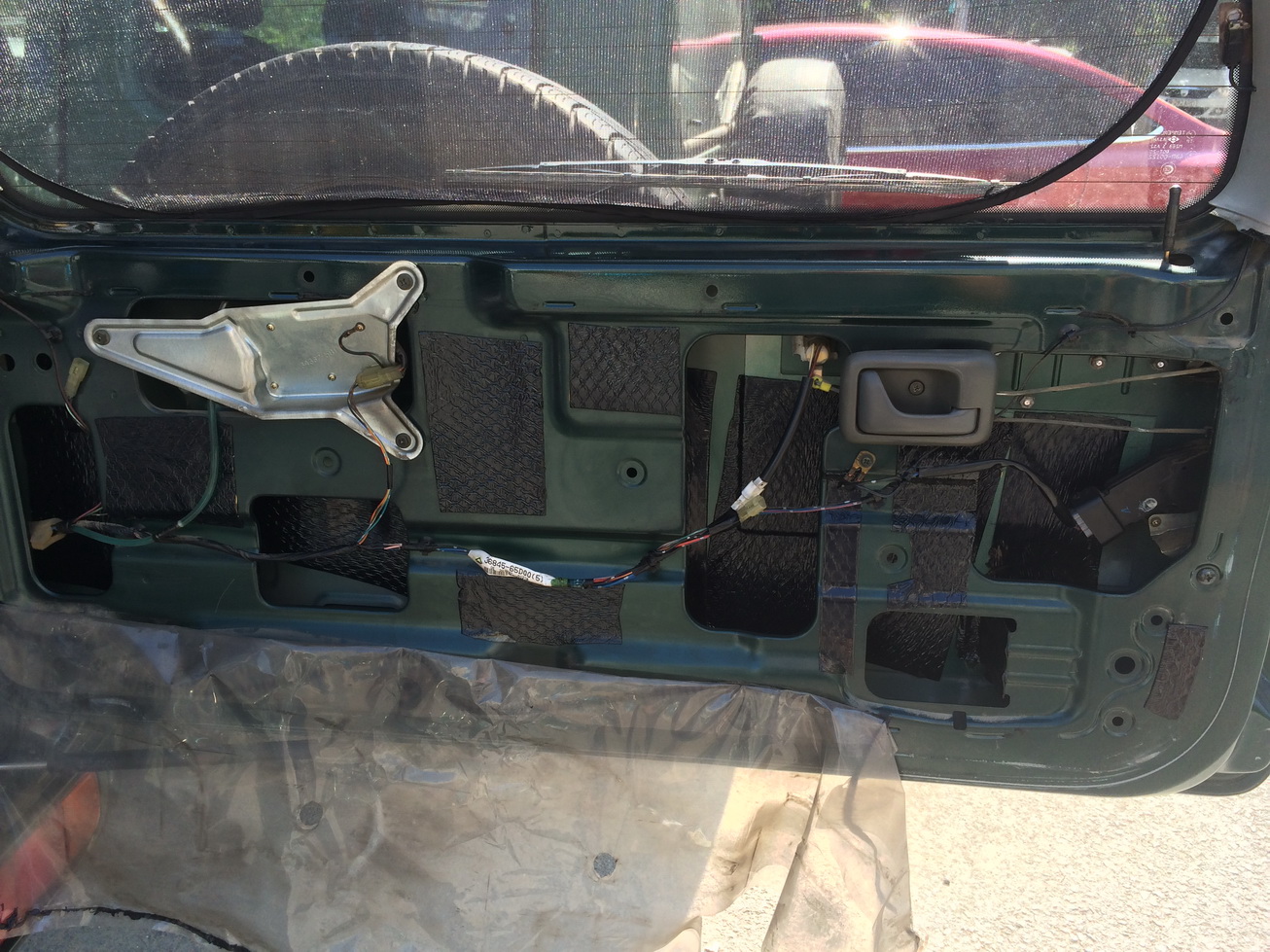

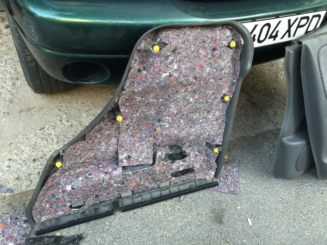

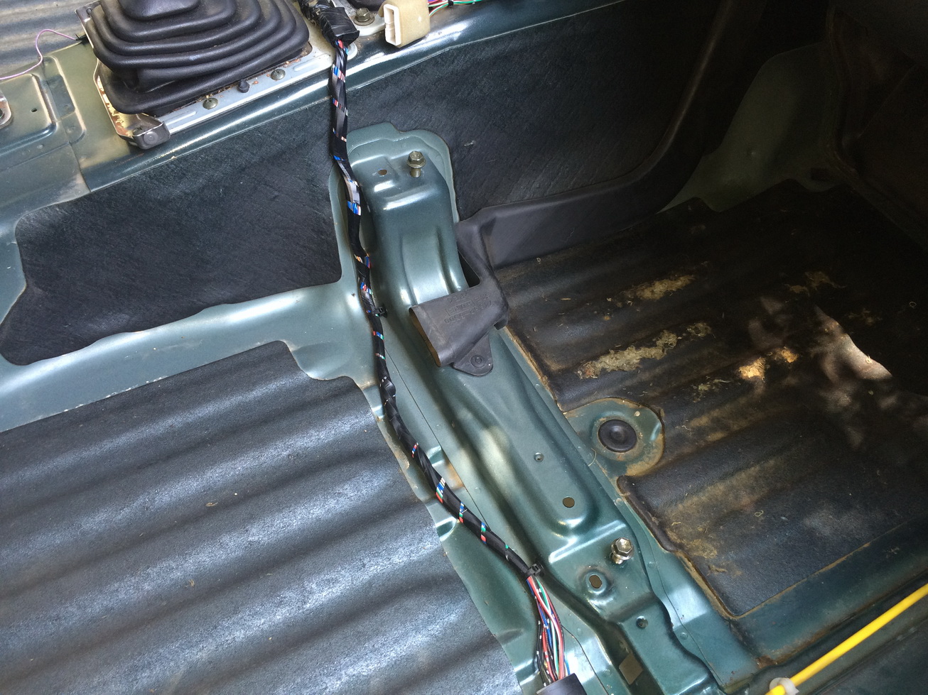

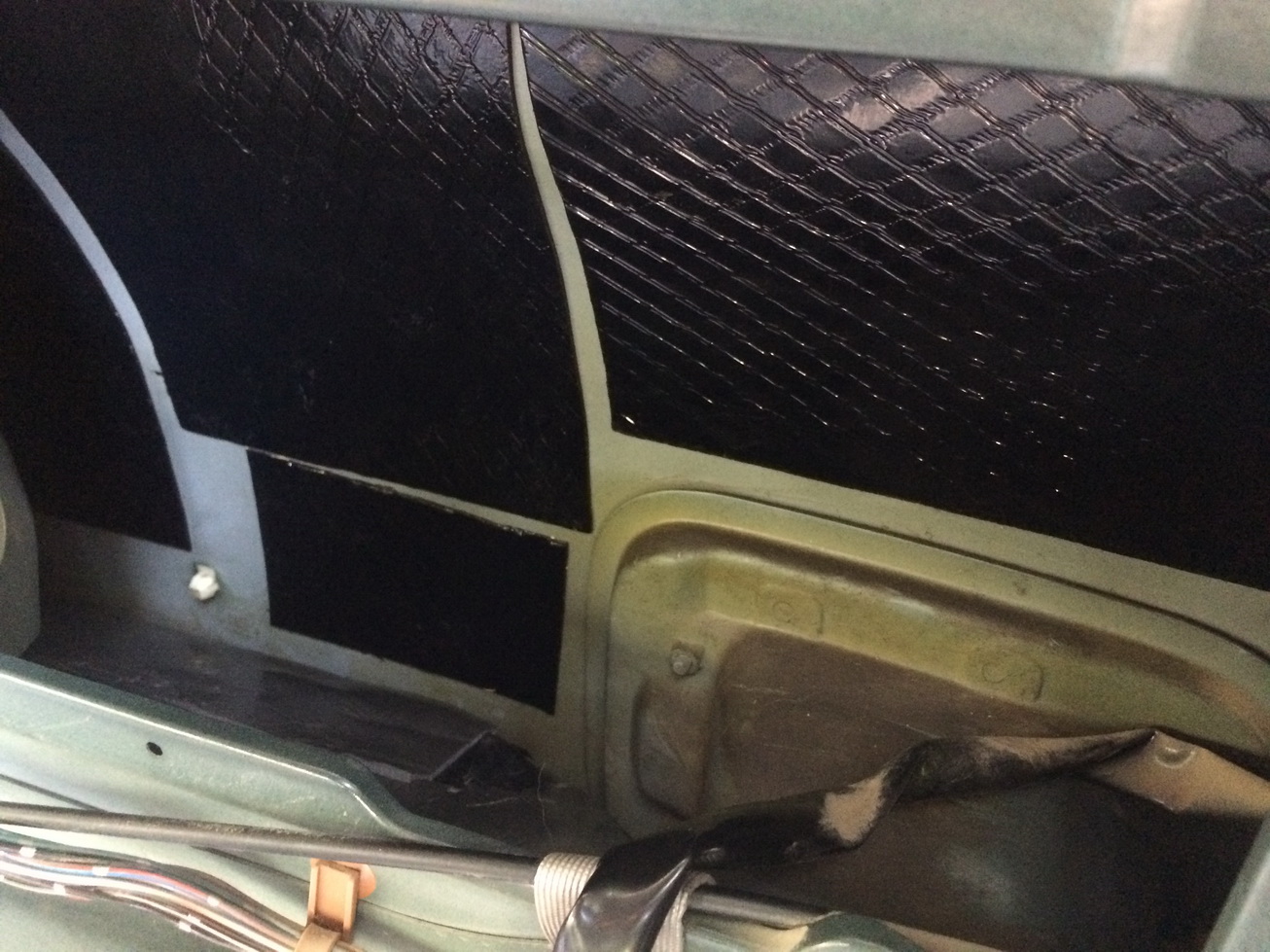

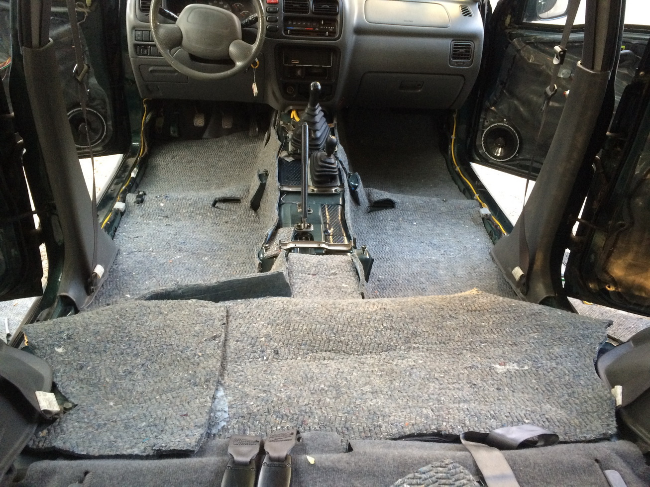

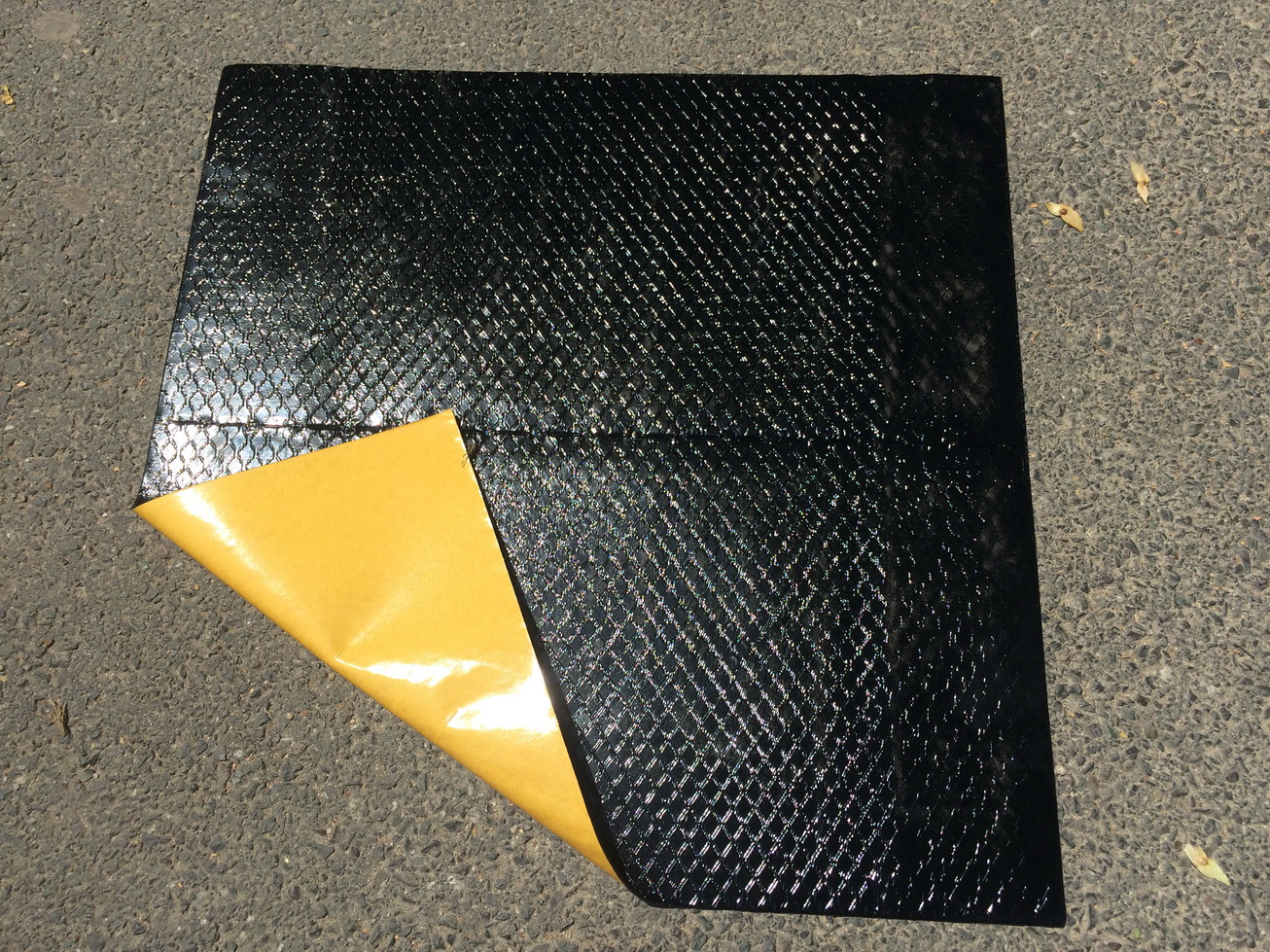

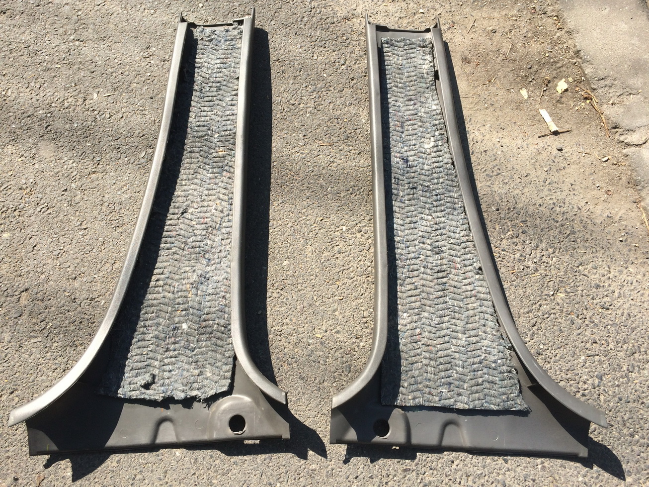

iulianul Postat Septembrie 26, 2015 Autor Partajează Postat Septembrie 26, 2015 (editat) Re: Cum imi cresc eu Grand Vitara Lucrare majora: dezechipare si insonorizare ca la carte, doua zile in doi oameni, sclavagism. Pe fetele de usi si suprafetele de tabla libere, podea, aripi spate...tot - folie cauciucata insonorizanta. Peste podea si tot ce inseamna verso plastic si fetele de usi - pasla auto densa (650 g/m2 parca) cu o parte hidrofoba de grosime 10 mm si de 5 mm, unde nu s-a putut groasa. La demontare, mocheta originala avea deja pasla ei de 10mm. Podeaua impecabila, am dat o carpa de praf. Partea buna: folie cauciucata de fabrica de o grosime apreciabila. Nu avea folie insonorizare sub bancheta spate, lucru pe care l-am rezolvat :grin: Din faza finala de croire: E un deliciu sa inchizi usile acum, un zgomot infundat, sunetul in boxe suna altfel. Zgomotul interior s-a diminuat simtitor, iar la viteze mari e incredibil de silentioasa. Suna a masina din alta clasa. E bine! :banana Editat Septembrie 26, 2015 de iulianul 1 Link spre comentariu Distribuie pe alte site-uri Alte opțiuni partajare...

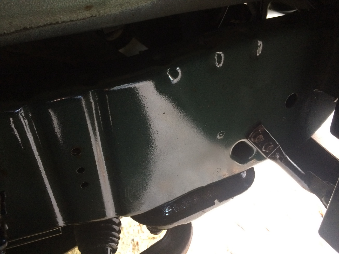

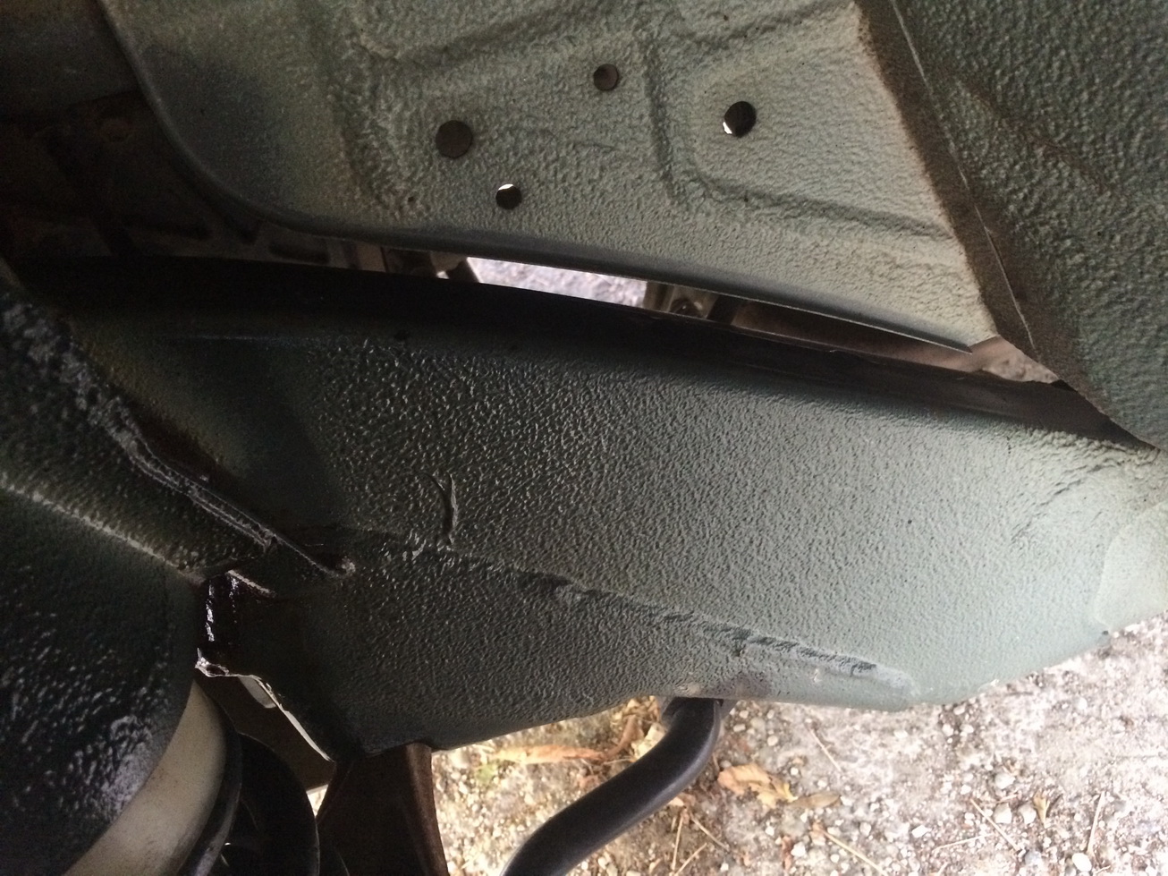

iulianul Postat Septembrie 26, 2015 Autor Partajează Postat Septembrie 26, 2015 Re: Cum imi cresc eu Grand Vitara Imi place cum arata tabla pe ea si am decis ca asa vreau sa ramana :ha:. Am acoperit sasiul, punti, etc.. cu Brunox Epoxy Spray, acu' e bine sigilat, usoarele urme de oxidare de suprafata s-au innegrit. In sasiu, usi, praguri si unghere am dat cu ceara lichida la spray. 1 Link spre comentariu Distribuie pe alte site-uri Alte opțiuni partajare...

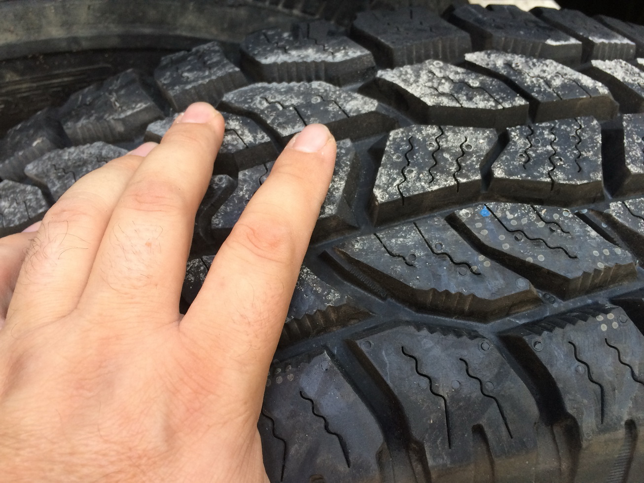

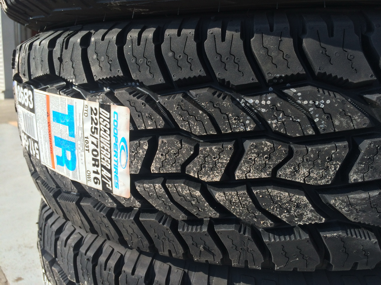

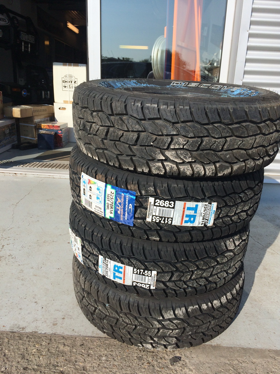

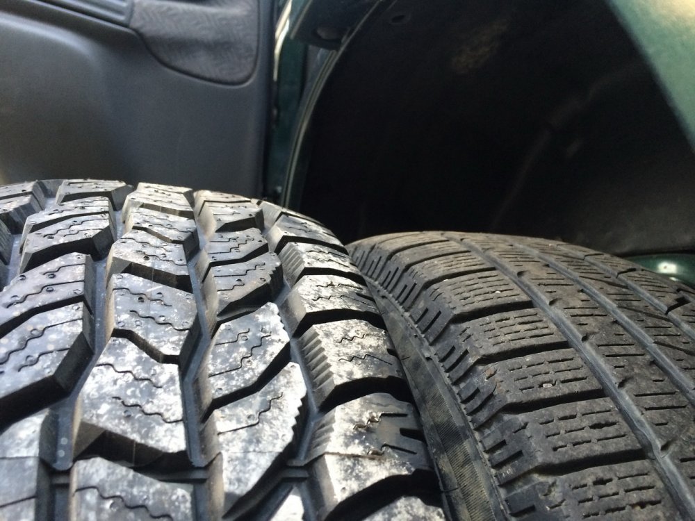

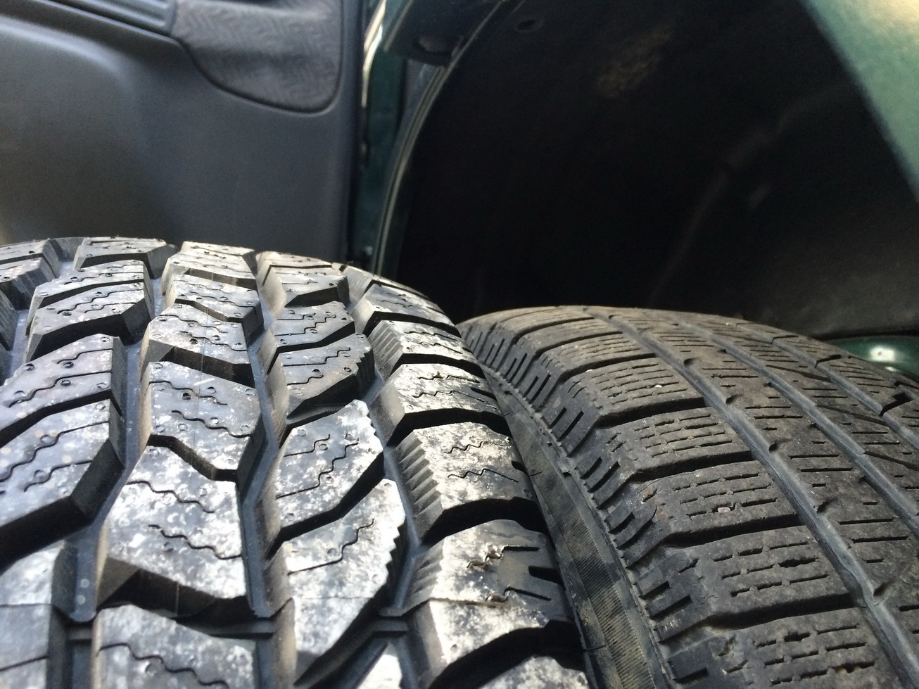

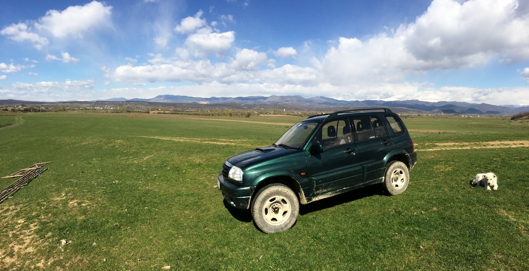

iulianul Postat Septembrie 26, 2015 Autor Partajează Postat Septembrie 26, 2015 Re: Cum imi cresc eu Grand Vitara Dupa luni de zile de documentare si studiu, m-am decis la anvelope, dimensiuni si profil. Am luat in considerare tipurile de iesiri, cat asfalt fac, consumuri, nivel de zgomot la drum lung. Rezultatul a fost Cooper AT3 225/70R 16. Le-am montat ieri :banana Profilul e mai agresiv decat apare in poze, distanta e mare intre crampoane, iar acestea nu sunt drepte...santurile sunt in usoara forma de V, posibil sa descarce bine. Nu ating nicaieri. Dupa primii kilometri pe asfalt pot sa spun ca sunt silentioase, cel putin la fel cu cele de iarna pe care le aveam. Zici ca sunt HT-uri. Sunt foarte confortabile, absorb socurile mai bine decat cele de strada. Va tin la curent cu restul de suprafete pe care voi ajunge. 1 Link spre comentariu Distribuie pe alte site-uri Alte opțiuni partajare...

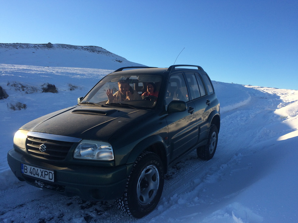

iulianul Postat Ianuarie 24, 2016 Autor Partajează Postat Ianuarie 24, 2016 Re: Cum imi cresc eu Grand Vitara Revin cu info despre AT3-uri, am incercat ceva noroi cu ele si se comporta bine. Nimic extrem, dar nu ar fi mers cu roti de strada. Sunt multumit. De asemenea pe zapezile astea pot sa spun ca trag bine. Am fost la Dichiu si n-am avut nicio emotie. 1 Link spre comentariu Distribuie pe alte site-uri Alte opțiuni partajare...

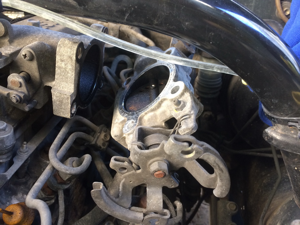

iulianul Postat Ianuarie 24, 2016 Autor Partajează Postat Ianuarie 24, 2016 (editat) Re: Cum imi cresc eu Grand Vitara Am eliminat EGR-ul. Pe partea de admisie exista doua clapete, una actionata vacuumatic ce face motorul sa se opreasca lin si alta actionata mecanic de cablul de acceleratie. Rolul acesteia este sa creeze vacuum pentru ca EGR-ul sa introduca gaze de ardere in admisie. Dar in acelasi timp gatuie fluxul de aer in admisie, iar cand ridici piciorul din acceleratie, tot fluxul de aer al turbinei e oprit brusc de acesta clapeta. Turbina scade turatia brusc si lagul la accelerare creste cand apesi pedala, turbina trebuie intai sa creasca turatia la loc. Asta e cu normele Euro... Am studiat forumurile Toyota de afara si ce am intuit s-a dovedit adevarat. Am desfacut doua surubele si am scos clapeta din ax, axul a ramas la locul lui, pentru ca antreneaza mecanic comanda pompei de injectie. Surubelele au capul batut si cred ca au aplicat si un blocant, trebuie scoase cu grija cu o burghiul. Cu ocazia asta am constatat ca intercoolerul si admisia sunt curate. Rezultat: trage mai bine la turatii joase, presiunea in turbina creste de la 1500 rot/min si acum avem alt cuplu jos :grin: Am facut consumul la umanitara de Craciun, mers la 90-100 km/h, de la plin la plin a iesit 6.5 L/100km. Asta cu noile ATuri. Se pare ca ajuta si la consum :banana Editat Ianuarie 25, 2016 de iulianul 1 Link spre comentariu Distribuie pe alte site-uri Alte opțiuni partajare...
