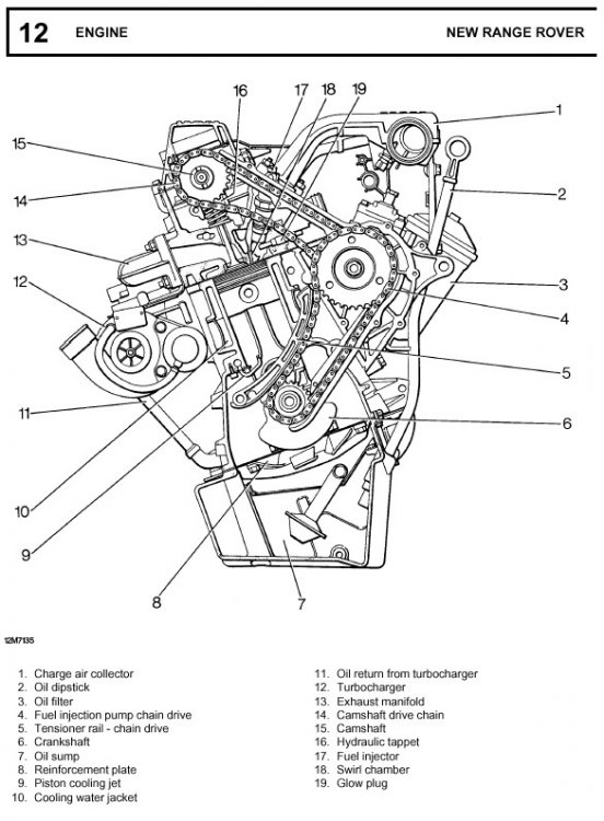

bogdanp Postat Martie 22, 2015 Autor Partajează Postat Martie 22, 2015 Re: Range Rover P38 2.5 DSE versus Discovery 2 TD5 , cutie automata Salutare din nou, Am rugamintea sa-mi spuneti daca motorul de pe P38 2.5 diesel de BMW are distributia pe lant sau pe curea. Multumesc, Bogdan Link spre comentariu Distribuie pe alte site-uri Alte opțiuni partajare...
workaholic_ro Postat Martie 22, 2015 Partajează Postat Martie 22, 2015 (editat) Re: Range Rover P38 2.5 DSE versus Discovery 2 TD5 , cutie automata Salutare din nou, Am rugamintea sa-mi spuneti daca motorul de pe P38 2.5 diesel de BMW are distributia pe lant sau pe curea. Multumesc, Bogdan Lant, 1 ax cu came, 2 supape pe cilindru. Editat Martie 22, 2015 de workaholic_ro Link spre comentariu Distribuie pe alte site-uri Alte opțiuni partajare...
