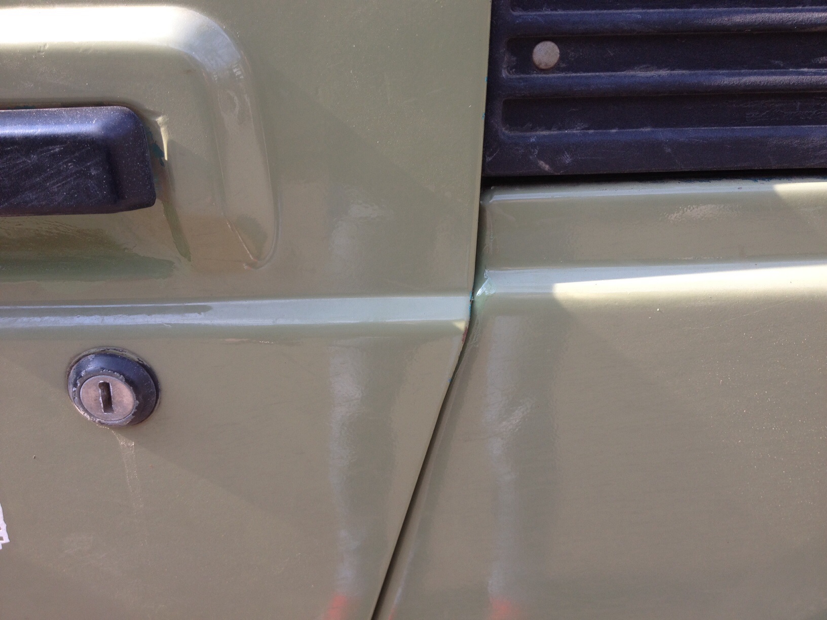

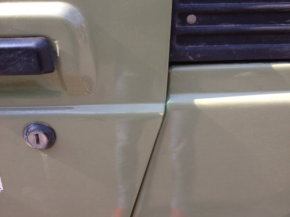

MihaiK Postat Martie 11, 2015 Autor Partajează Postat Martie 11, 2015 Re: Problema cu usa din stanga Salut, multumesc de raspuns, maine verific balamalele, sper sa fie de acolo, asa pare. Atasez si doua poze in care se vede ca usa e decalata si nu calca cum trebuie. Multumesc Numai bine Link spre comentariu Distribuie pe alte site-uri Alte opțiuni partajare...

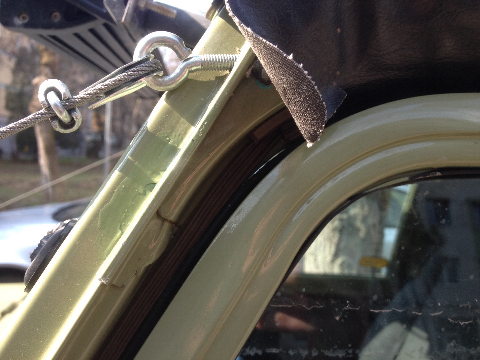

adi200100 Postat Martie 14, 2015 Partajează Postat Martie 14, 2015 Re: Problema cu usa din stanga Oricum de apreciat curajul de a prinde cablu anticrengi direct de rama... Suzuki Samurai 1.3i 1991 Mai bine ingrasat de bere, decat cocosat de munca !!! Link spre comentariu Distribuie pe alte site-uri Alte opțiuni partajare...
MihaiK Postat Martie 15, 2015 Autor Partajează Postat Martie 15, 2015 Re: Problema cu usa din stanga Pai nu prea aveam de ce altceva sa le fi prins... Daca nu cad efectiv crengi grele pe cabluri nu ai probleme dar daca totusi pui tensiune mare pe ele sa zicem doar ca "intinzi prelata" :grin:. Link spre comentariu Distribuie pe alte site-uri Alte opțiuni partajare...
