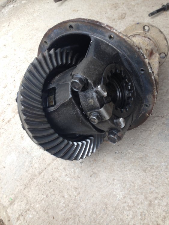

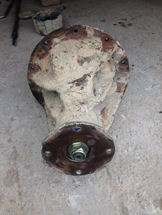

anonimax Postat Martie 31, 2015 Autor Partajează Postat Martie 31, 2015 (editat) Re: grup spart stiti careva ceva punte cu raport de 4.77 sau 4.78 nu stiu exact.stiu ca are 43 cu 9 dinti. ? sau daca as gasi carcasa s-ar mai putea face ceva din grupul acesta? pinionul de atac are o ciupitura care se vede si in poza. Editat Martie 31, 2015 de anonimax Link spre comentariu Distribuie pe alte site-uri Alte opțiuni partajare...
