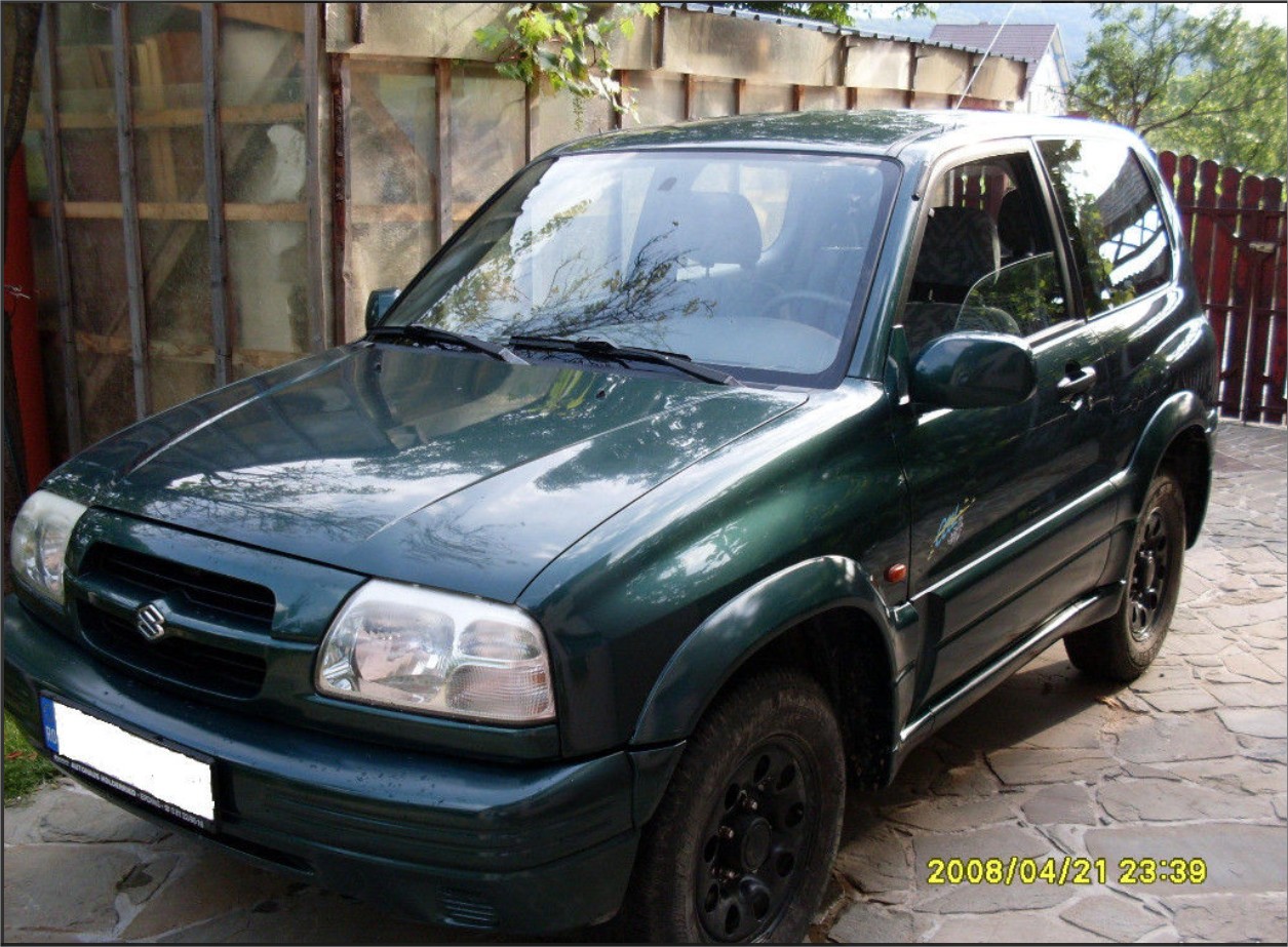

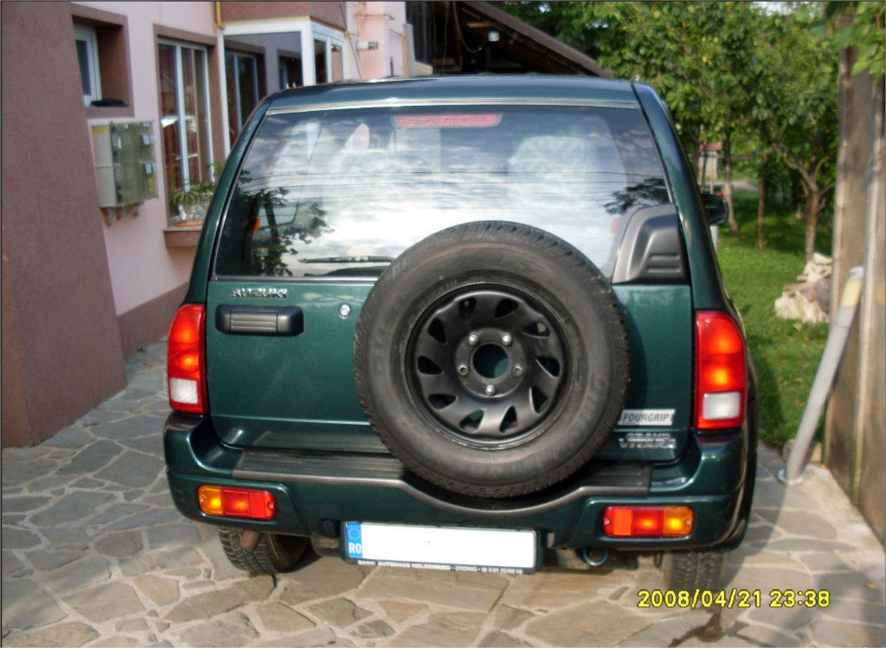

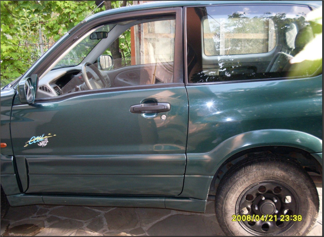

flohusky Postat Martie 30, 2015 Partajează Postat Martie 30, 2015 Re: jante de 15 si nu de 16 pe GV 3 usi 1.6 2001 Masina pe care i-am cumparat-o tatalui meu a venit cu jante pe 15 - 195/80R15. Jantele sunt cu cerculete, ca alea de pe Jimny. Nu par a fi modificati etrierii. Link spre comentariu Distribuie pe alte site-uri Alte opțiuni partajare...
matteo_tgv Postat Martie 30, 2015 Autor Partajează Postat Martie 30, 2015 Re: jante de 15 si nu de 16 pe GV 3 usi 1.6 2001 Intre timp am renuntat la idee, raman pe 16. Am auzit ca exista niste jante pe 15 cu gaurile in forma de lacrima si ca alea ar merge fara modificari (daca nu ma insel, informatia a venit de la colegul Iulianul). Importator oficial Toyota Land Cruiser Seria 70 actuala, Euro 6, inmatriculabila. Detalii pe https://www.landcruiser70.ro Link spre comentariu Distribuie pe alte site-uri Alte opțiuni partajare...
flohusky Postat Martie 31, 2015 Partajează Postat Martie 31, 2015 Re: jante de 15 si nu de 16 pe GV 3 usi 1.6 2001 Cum spuneam, masina pe care i-am luat-o tatalui meu, are jantele pe 15, si are ambele modele - cele cu cerculete pe toate rotile si cele cu lacrima pe roata de rezerva. Ma gandeam sa vand setul asta si sa-i iau unele pe 16. Arata cam ciudat masina cu jantele pe 15, alta problema n-ar fi. Link spre comentariu Distribuie pe alte site-uri Alte opțiuni partajare...
matteo_tgv Postat Martie 31, 2015 Autor Partajează Postat Martie 31, 2015 Re: jante de 15 si nu de 16 pe GV 3 usi 1.6 2001 Mda, par o idee micutze rotzile dar nu cred ca e o problema grava. Eventual, cu niste anvelope mai mari, nu o sa mai para deloc mici. Dar, in afara de orice discutie, frumusica foc masina, sunt invidios, eu nu am gasit verde cand am fost dupa ea, desi tare mi-am dorit! S-o stapaniti sanatosi! Importator oficial Toyota Land Cruiser Seria 70 actuala, Euro 6, inmatriculabila. Detalii pe https://www.landcruiser70.ro Link spre comentariu Distribuie pe alte site-uri Alte opțiuni partajare...

valentin.stefan Postat Iunie 29, 2016 Partajează Postat Iunie 29, 2016 Re: jante de 15 si nu de 16 pe GV 3 usi 1.6 2001 Cum spuneam, masina pe care i-am luat-o tatalui meu, are jantele pe 15, si are ambele modele - cele cu cerculete pe toate rotile si cele cu lacrima pe roata de rezerva. Ma gandeam sa vand setul asta si sa-i iau unele pe 16. Arata cam ciudat masina cu jantele pe 15, alta problema n-ar fi. [ATTACH=CONFIG]241014[/ATTACH][ATTACH=CONFIG]241015[/ATTACH][ATTACH=CONFIG]241016[/ATTACH] Pe mașină ai jante de Vitara, nu de Jimny. Vali S. Link spre comentariu Distribuie pe alte site-uri Alte opțiuni partajare...
