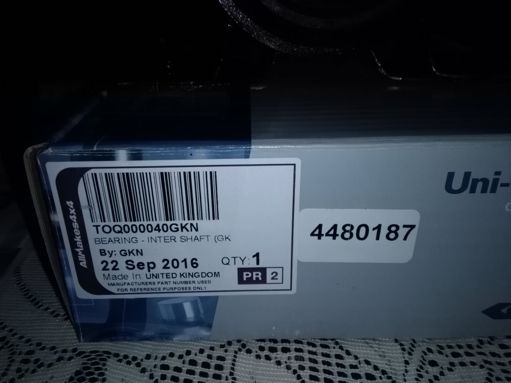

bratu romeo Postat Noiembrie 25, 2016 Partajează Postat Noiembrie 25, 2016 (editat) Re: Piese Freelander! Asa arata rulmentii pe care i-am cumparat acum .Mai mult de atat, nu am gasit. GKN este o companie cu 25K angajati. Ma indoiesc ca se mai ocupa ei cu astfel de chestii marunte dar trebuie sa acceptam ceea ce vedem.Dupa ce montez cardanul o sa va vedem ce mare branza am facut. Daca VCU nu o sa functioneze corect am dat 640 de lei pe rulmenti degeaba. Nu pot sa uit ca am gasit VCU functional cu rulmentii functionali la 900, probabil ca ii dadea cu 800 dar am vrut sa fac experiente.:banana Editat Noiembrie 25, 2016 de bratu romeo Land ROver Freelander 2002 Td4 2,0 Link spre comentariu Distribuie pe alte site-uri Alte opțiuni partajare...

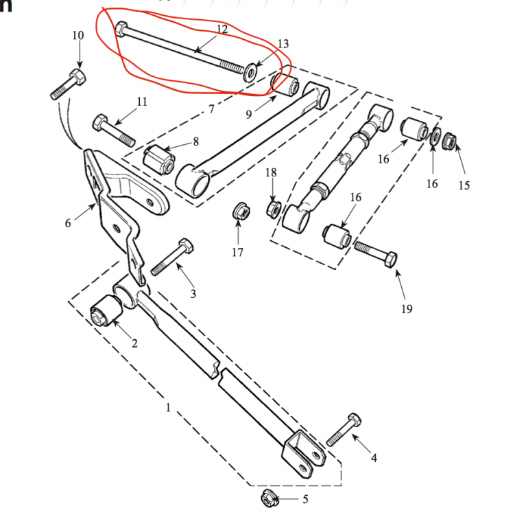

asderian Postat Decembrie 1, 2016 Partajează Postat Decembrie 1, 2016 Re: Piese Freelander! Salut Am si eu doua mici intrebari , am tot cautat si nu am gasit pe forum : 1. Vreau sa schimb bratele fata cu totul ca sunt cam ruginite si un pivot e slab dar ultima data cand am schimbat bucsile din fata nu am reusit sa scot bratul din bucsa mare din spate ! A reusit cineva sa il scoata din bucsa fara sa o deterioreze? 2. Vreau sa schimb si toate bucsile de pe spate . Intrebarea mea este daca a avut cineva probleme cu surubul lung , (a trebuit taiat sau ceva de genu ) ca sa le comand preventiv. Multumesc Link spre comentariu Distribuie pe alte site-uri Alte opțiuni partajare...
bratu romeo Postat Decembrie 1, 2016 Partajează Postat Decembrie 1, 2016 (editat) Re: Piese Freelander! Am scos de cateva ori bucsa mare de pe axul basculei. nu au fost probleme . Pe spate am schimbat bucsele de la bratele oblice , prinderea de caroserie. Cele ieftne m-au tinut 3 luni de zile. De surubul ala lung nu stiu nimic. Cele originale, de 120 buc le am de peste 2 ani. Vezi ce bascule cumperi, daca iei de alea de 15 lire o sa schimbi pivotul dupa 6 luni Editat Decembrie 1, 2016 de bratu romeo Land ROver Freelander 2002 Td4 2,0 Link spre comentariu Distribuie pe alte site-uri Alte opțiuni partajare...
DKW Postat Decembrie 1, 2016 Partajează Postat Decembrie 1, 2016 Re: Piese Freelander! Intrebarea mea este daca a avut cineva probleme cu surubul lung , (a trebuit taiat sau ceva de genu ) ca sa le comand preventiv. [ATTACH=CONFIG]272935[/ATTACH] Am patit-o eu, a trebuit sa-l schimb deoarece ruginise si nu a iesit decat prin bataie si invartit cu bormasina, se pare ca nu beneficiase de gresare la montaj si s-a ''sudat'' de bucsele aferente. Reading the Owners Manual doesn't hurt. NU RASPUND PE PM LA PROBLEME TEHNICE SAU DE INTERES GENERAL Td4 ESX CommandShift MY02 3Dr (M.O.D.) KV6 CommandShift MY01 3Dr (Măgaru') SD4 S CommandShift MY11 5Dr (Sarah) KV6 XEI CommandShift MY01 5Dr (Phoenix) Link spre comentariu Distribuie pe alte site-uri Alte opțiuni partajare...
asderian Postat Decembrie 2, 2016 Partajează Postat Decembrie 2, 2016 Re: Piese Freelander! Am patit-o eu, a trebuit sa-l schimb deoarece ruginise si nu a iesit decat prin bataie si invartit cu bormasina, se pare ca nu beneficiase de gresare la montaj si s-a ''sudat'' de bucsele aferente. Salut , astazi am urcat-o pe elevator sa verific suruburile si is blocate la fel ca la tine pe ambele parti , cum ma asteptam deci trebuiesc taiate ,altele noi etc ... Link spre comentariu Distribuie pe alte site-uri Alte opțiuni partajare...
