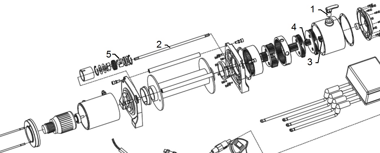

Schema troliului:

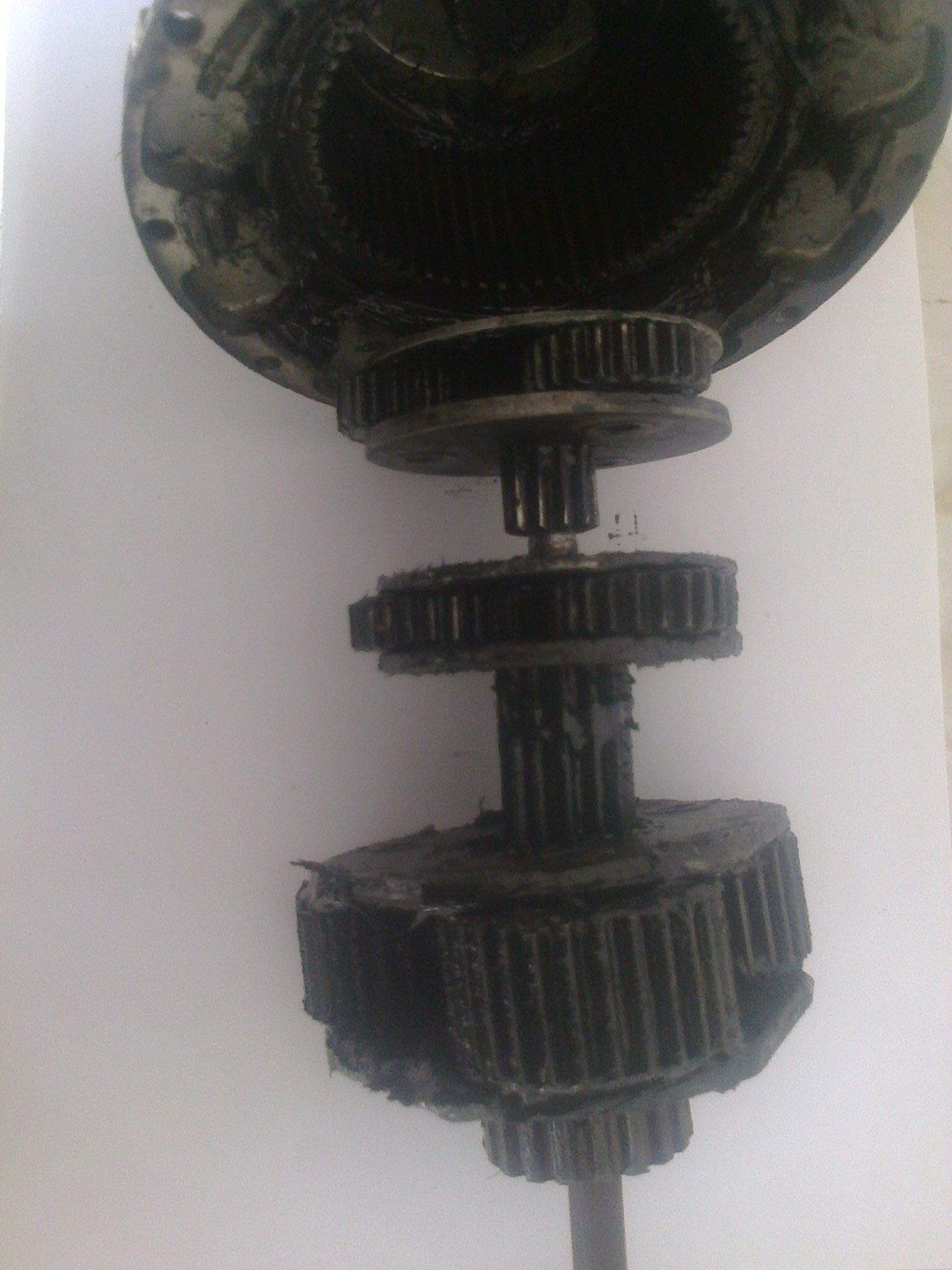

Am analizat troliul si am constatat urmatoarele:
- parghia de comanda liber-sarcina ( notata cu 1 in schema troliului ) a iesit din corpul troliului atat datorita fortarii de catre utilizator cat si faptului ca la montajul troliului in fabrica surubul care trebuia sa-l blocheze nu a fost strans suficient;

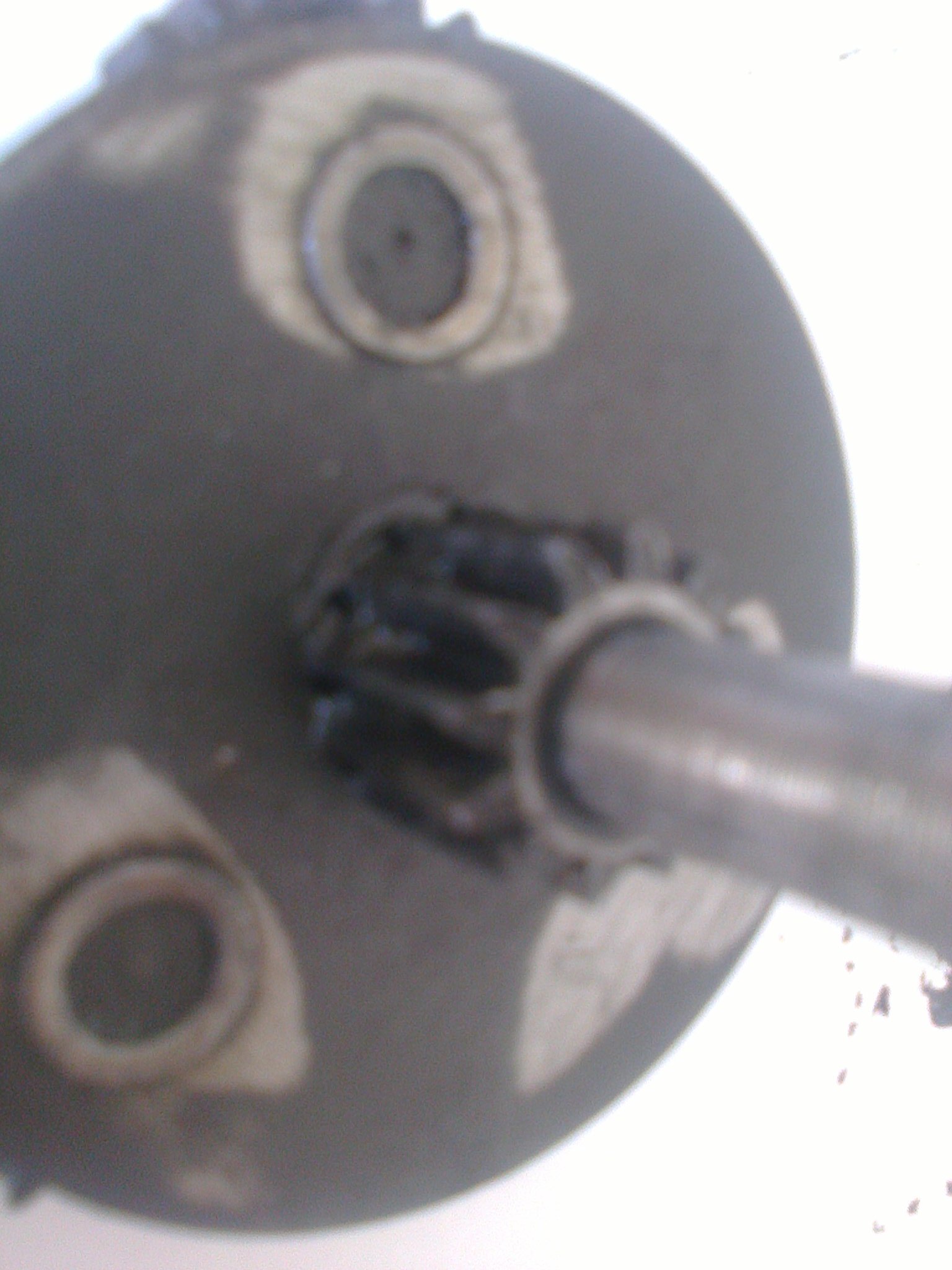

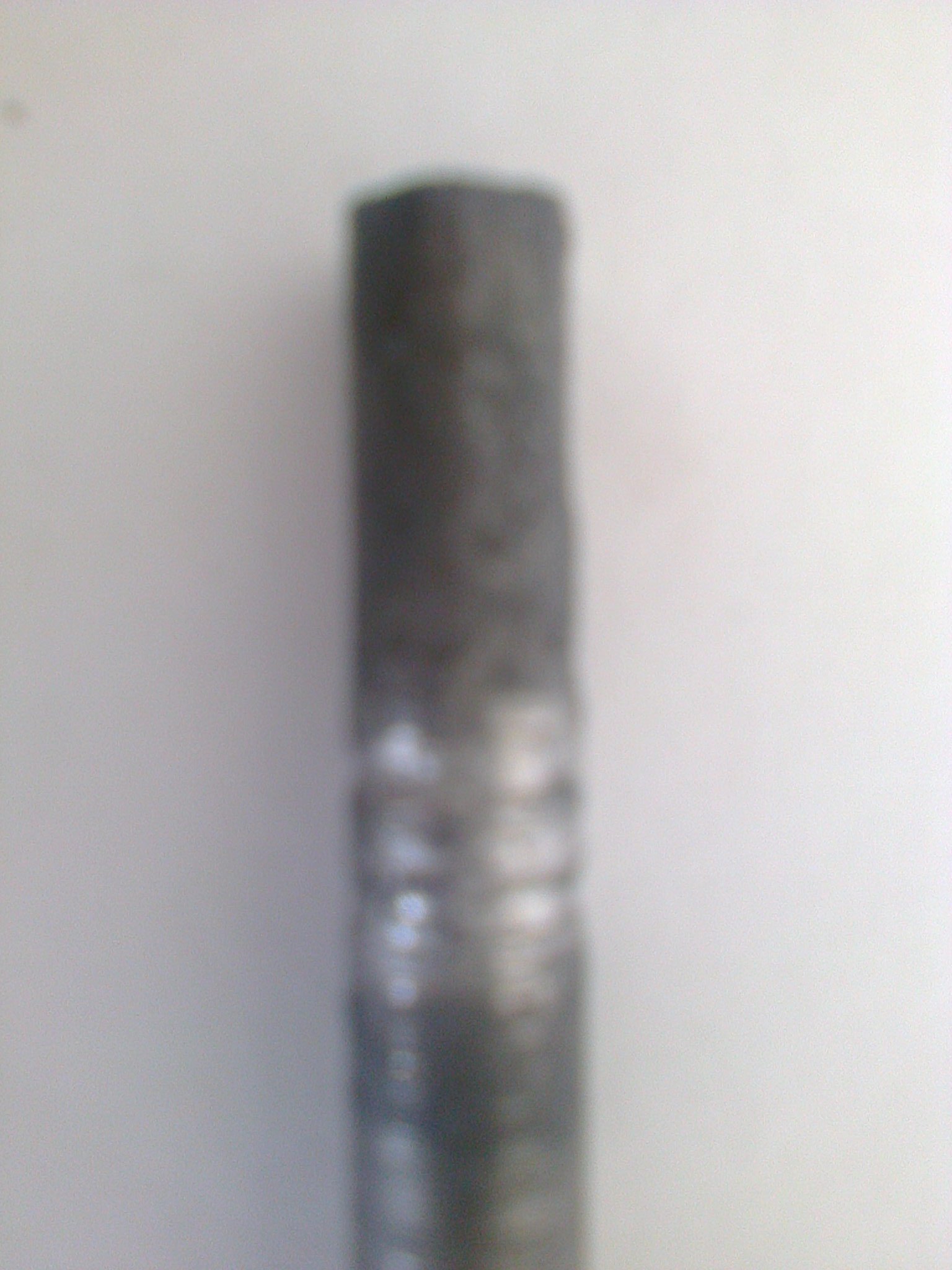

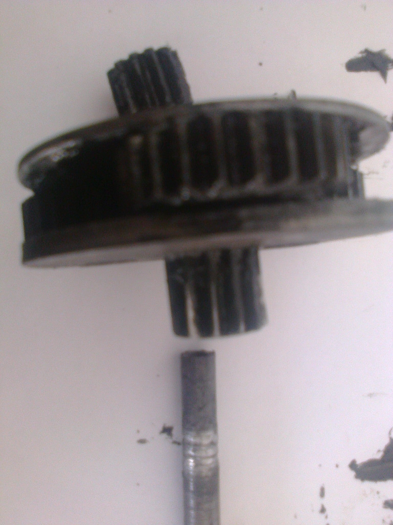

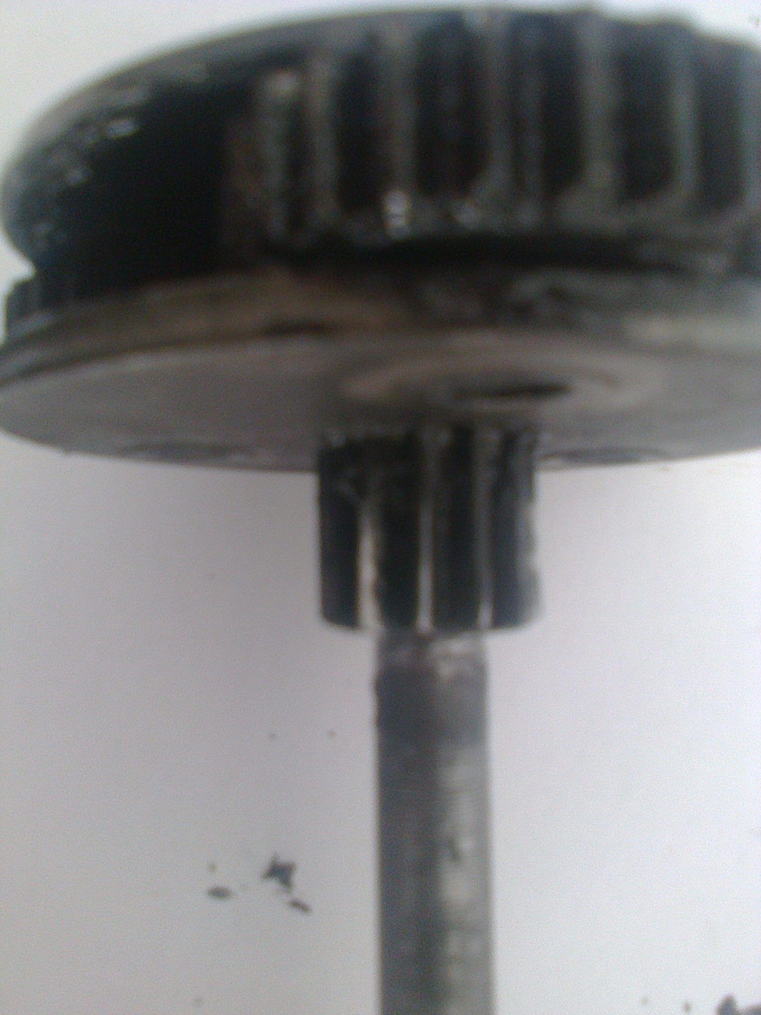

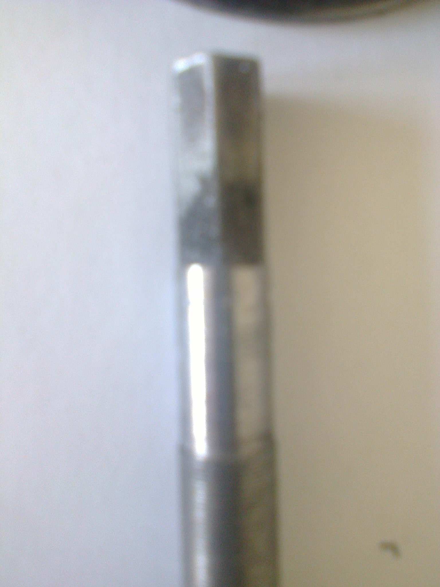

- axul ( notat cu 2 ) care are capetele in forma de hexagon era "sudat" in pinionul ( notat cu 4 ) si nu mai putea sa invarta pinionul ( notat cu 3 );
Fotografie0132.thumb.jpg.d994cbdb1910d08d3eae6d655ba50b8d.jpgFotografie0130.thumb.jpg.4b4eb0c16792bd6162575b6bca8b4f2e.jpg
- se vede in poza langa hexagon partea de ax care a fost "sudata" de pinion

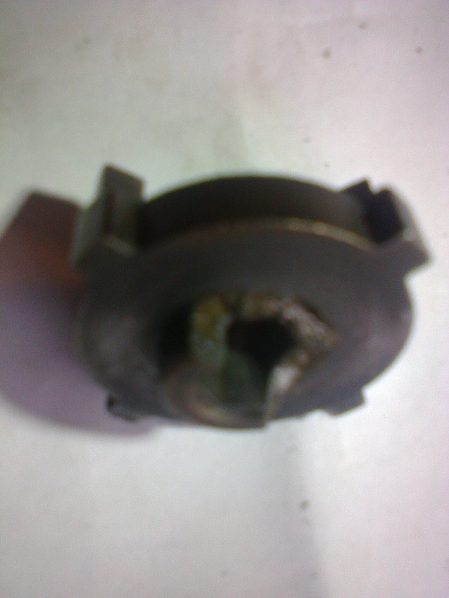

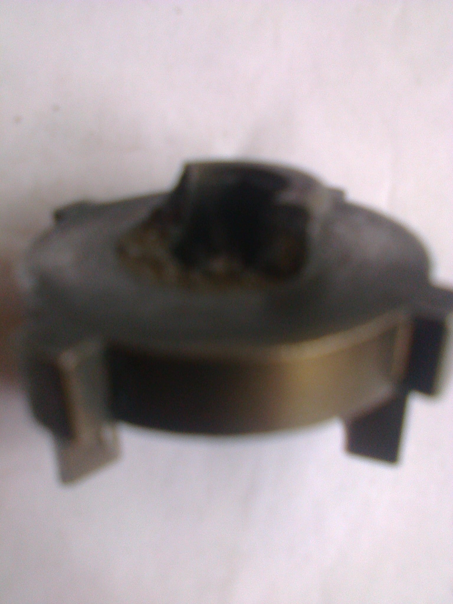

- piesa ( notata cu 5 ) in care intra axul ( notat cu 2 ) si care face parte din ansamblul franei era rupta.

- tinand motorul pornit, axul ( notat cu 2 ) invartindu-se in pinionul ( notat cu 4 ) si din cauza ca din fabrica intre cele doua piese a fost lasat un spatiu prea mic, acestea s-au "sudat";
- nu stiu exact cum a crapat piesa ( notata cu 5 ) - probabil in momentul in care axul ( notat cu 2 ) s-a "sudat" pinionul ( notat cu 4 );

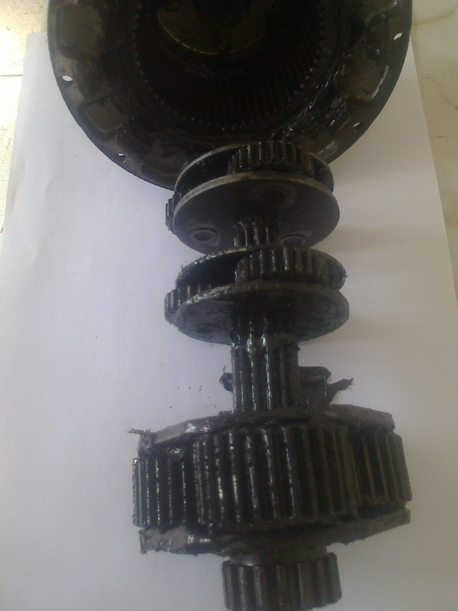

Cum a fost reparat troliul:

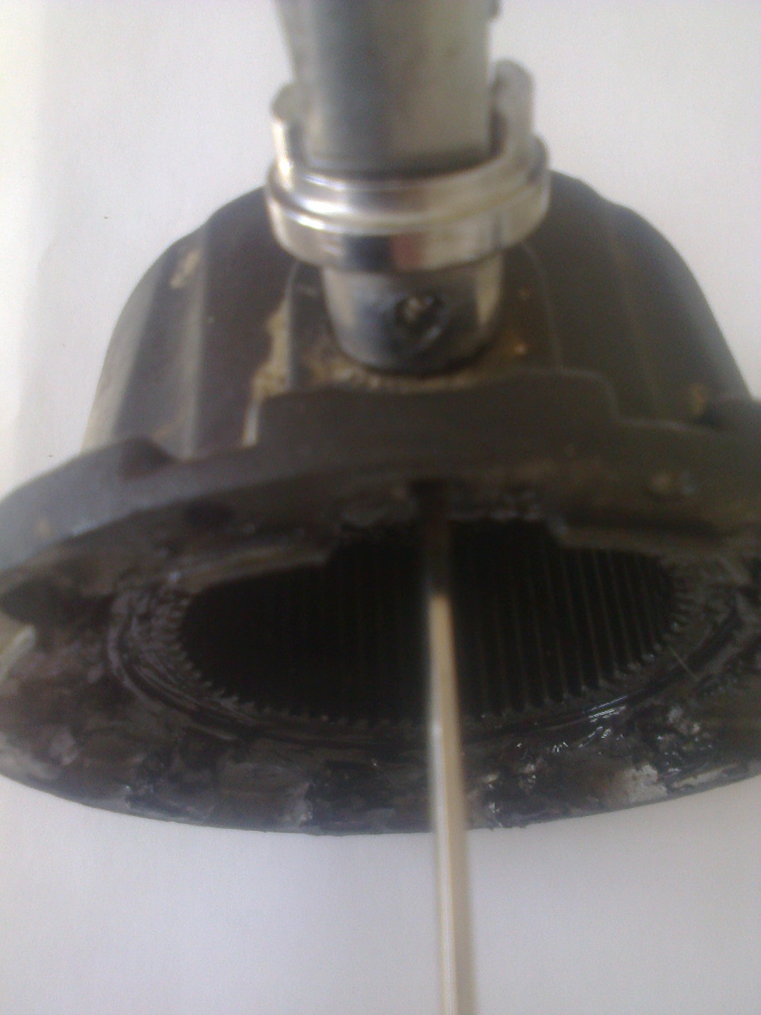

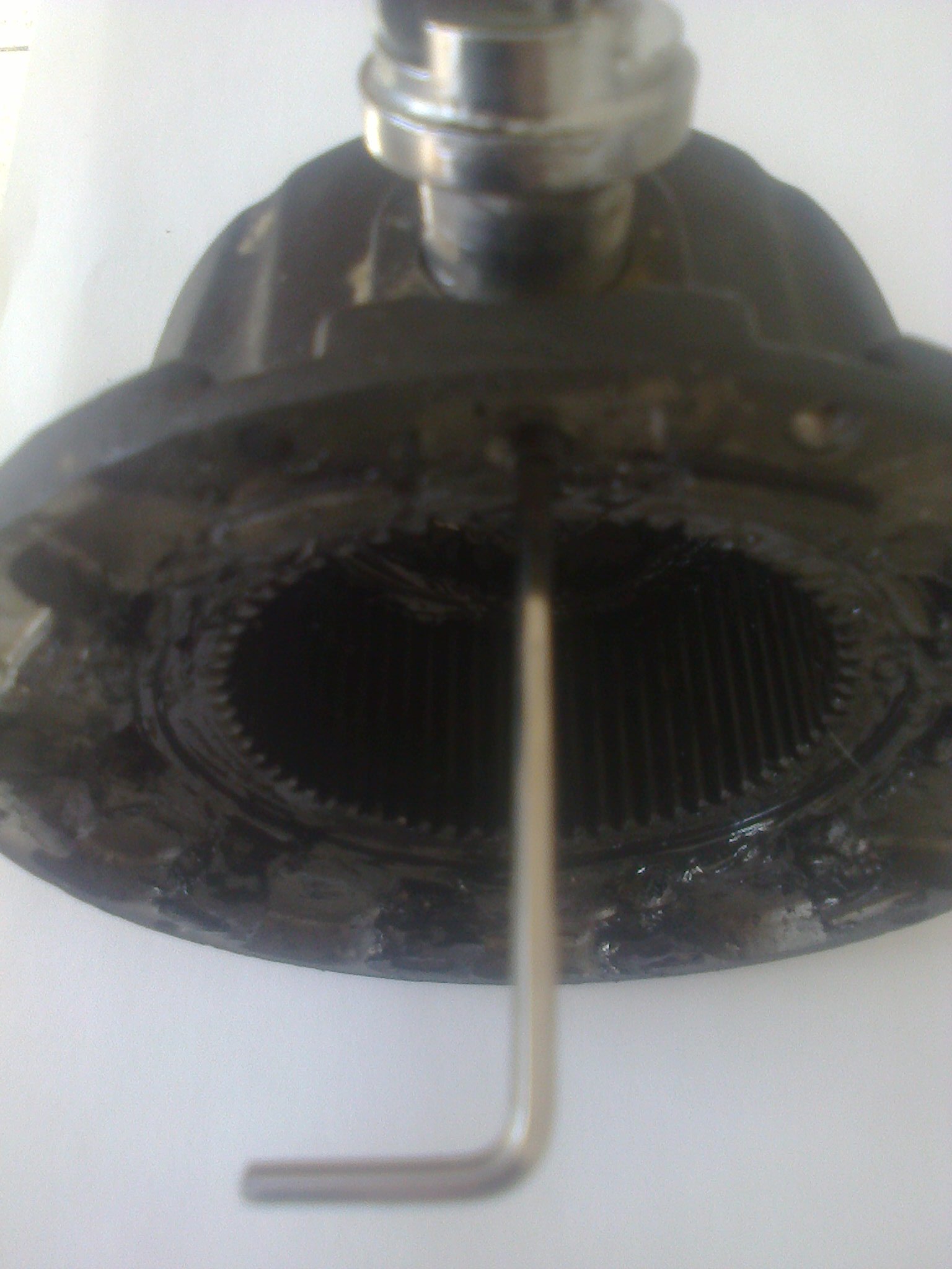

- parghia de comanda liber-sarcina ( notata cu 1 ) a fost gaurita in dreptul surubului de blocare asa cum se vede in poza. Jumatate din surubul de fixare intra acum in gaura facuta. Sper ca acum nu mai poate nimeni sa scoata parghia indiferent de cat o forteaza.
- axul ( notat cu 2 ) si pinionul ( notat cu 4 ) au fost strunjite pentru ca intre ele sa existe un spatiu mai mare - 0.3 mm pe raza;
Fotografie0134.thumb.jpg.abd535f20c153ad72e40057fb1b0fc98.jpgFotografie0136.thumb.jpg.be970c80c8a50b16b5c5bc4b9f161426.jpg
- am refacut piesa ( notata cu 5 ) cu partea in care intra axul ( notat cu 2 ) mai lunga.
Acum troliul functioneaza foarte bine, dar sunt curios cat tine de data asta.
