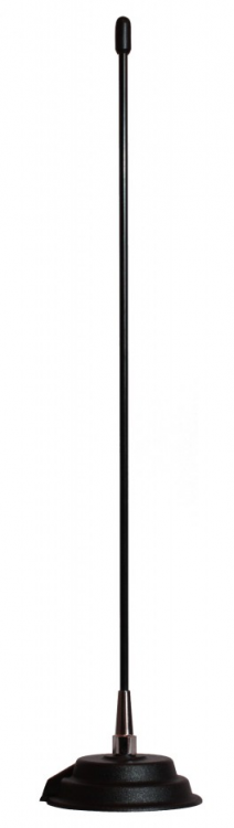

Salut,
Vreau sa achizitionez o antena CB de mici dimensiuni care sa stea in permanenta pe masina. Pentru asta am redus cautarile la President Georgia sau President Florida.
Antena va locul actualei care are montura fixa pe plafonul masinii.
georgia.thumb.png.ece8f9ef1b656c8f223cc991ffb30963.pngflorida.thumb.png.57059658ed520af8c6c6e217ca22bb18.png
Problemele la care nu am gasit raspunsuri apar datorita faptului ca vreau sa o folosesc fara suportul magnetic. Pentru asta am nevoie de cineva care a vazut/folosit modelele mai sus prezentate.
0. Antena propriuzisa se poate desfileta de pe suport?
1. In cazul acestor antene, e posibil ca suportul magnetic sa contina bobina ce suplineste dimensiunea antenei? Cel putin din imagini, la Florida asa pare.
2. Ce fel de conectori au aceste antene la baza lor, nu la capatul firului?
PS 1:
Cunosc si imi asum dezavanajele la care ma expun utilizand o antena de mici dimensiuni.
Aplicatiile ei vor fi doar de genul "Colegule ai grija ca iti zboara trusa de scule!" / "Colegu' mai ai un pic si te urci pe mine!". Pentru asta am emis (si am fost auzit) / receptionat si fara antena montata, dar ma deranjeaza faptul ca trebuie sa folosesc squelch minim, ceea ce duce la un bzzzit constant atunci cand nu exista trafic pe canal. Cand am nevoie sa ma fac auzit / aud de la distante mai mari, voi folosi antena curenta.
PS2:
Desi am restrans cautarea la cele doua modele, sunt deschis si la alte variante de dimensiuni similare sau mai mici.

Detin ambele antene.
Cea mai lunga dinre ele, adicatelea Florida se poate desfileta de pe baza magnetica. La cealalta nu am fost curios. Nu le-am desfacut niciodata, dar nu cred ca au vreo bobina in interior. La drum lung, nu sunt cine stie ce, in padure sunt mai utile.
De la President mai folosesc pe masina de strada modelul Virginia. Sunt fire comoda, si o las pe masina (se confunda foarte usor cu antena radio). Performantele ei nu difera de cele ale modelelor de mai sus.

@Big.Ursu
M-am uitat si la Virginia, dar am gasit poze cu ea desurubata si are conectorul asemanator cu antenele clasice de radio FM, nu cum e in mod uzual la antenele CB (PL 259). Eu vreau sa cumpar o antena care sa se potriveasca pe montura ce o am acum; din acest motiv nu am nevoie de suportul magnetic.
Conectorul de la Florida pare prea mic ca sa se potriveasca, dar din lipsa de informatii, nu am certitudinea asta. E doar o estimare "ochiometrica".
In schimb, tot dupa analiza "ochiometrica", Georgia pare mai promitatoare.

In cautare de informatii am sunat azi la cei care cred eu ca ar fi reprezentantii President in Romania, dar din pacate nu m-am lamurit complet.
Modelul Florida iese din discutie fiindca se pare ca are aceasi tip de prindere ca modelul Virginia:
Legat de modelul Georgia, nici ei nu stiau exact daca se desface si nici nu aveau pe stoc ca sa verifice.
Apoi am incercat la alti vanzatori online de asemenea produse si am gasit pe cineva care mi-a spus ca nici modelul Georgia nu se potriveste cu PL 259 si ca ar avea cam acelasi conector cu Virginia (desi in poze diametrul de la baza pare mult mai mare - dar cine stie, poate e doar o iluzie optica).
Propunerea care mi-a facut-o el e o antena Avanti Uno de aprox 40 cm. Din ce am studiat pe net, cei care au testat-o spuneau ca este peste asteptarile care le aveau de la o antena asa de mica.
