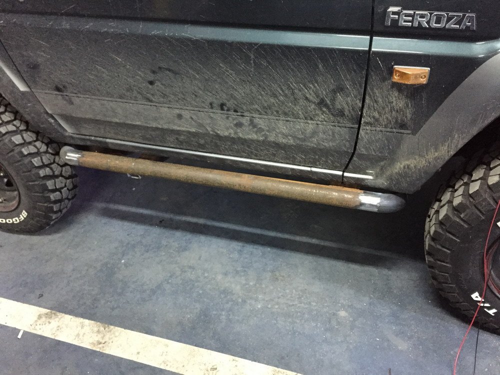

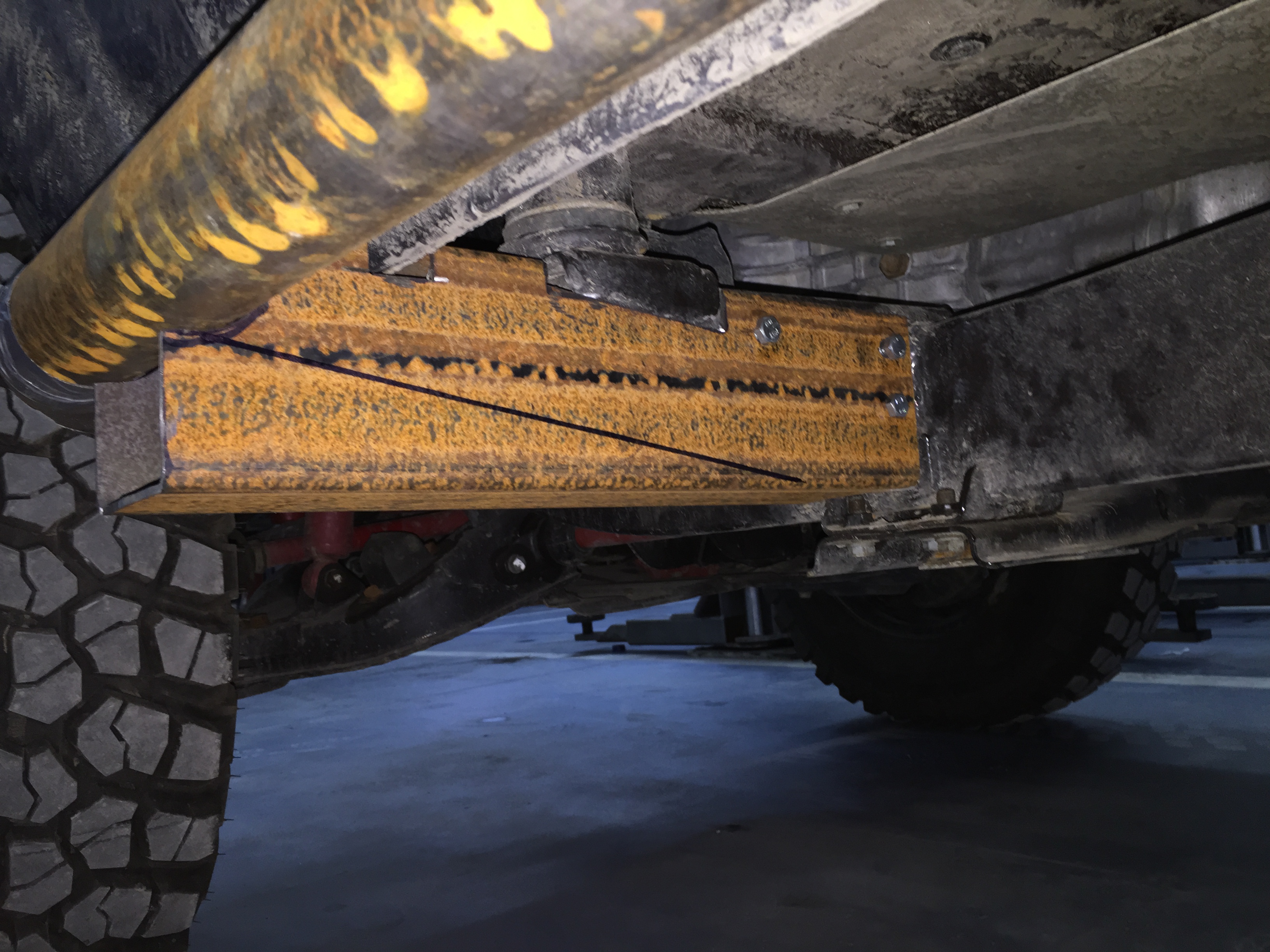

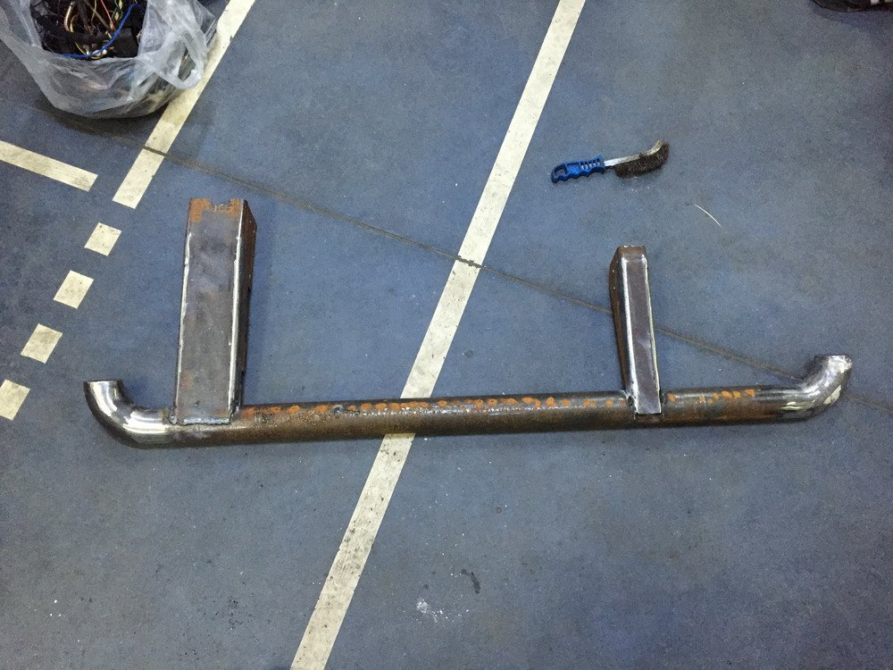

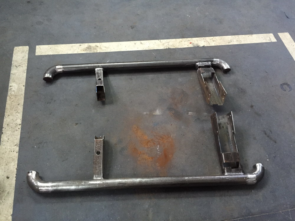

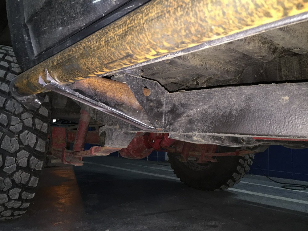

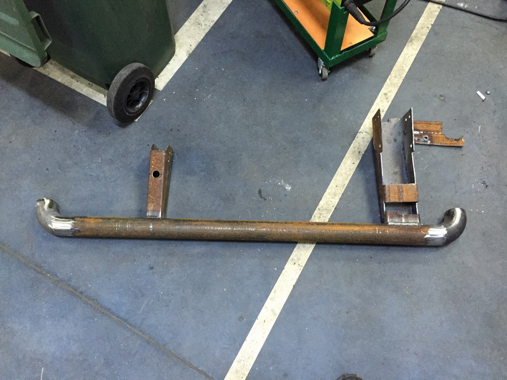

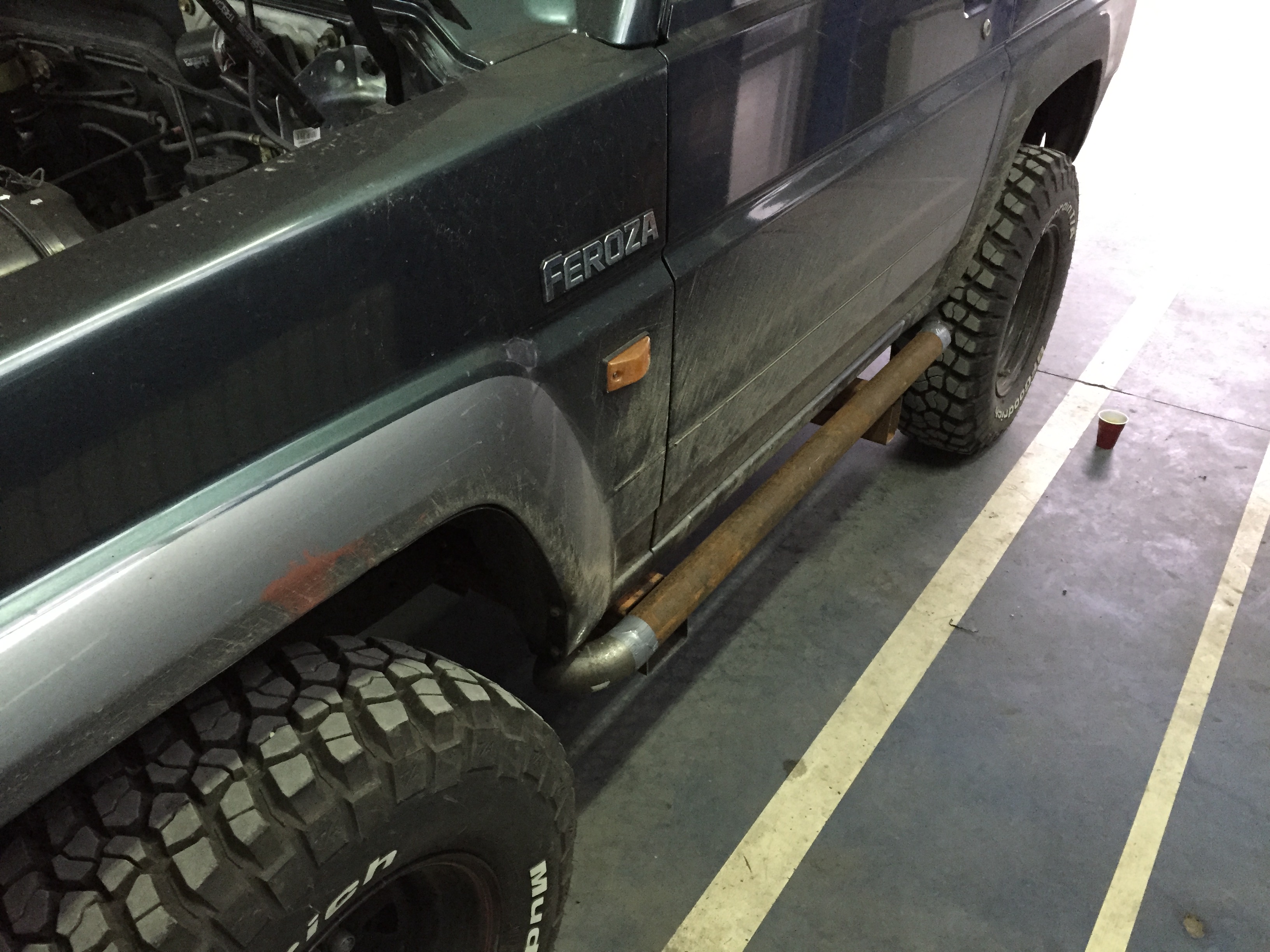

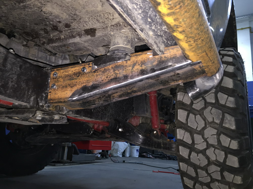

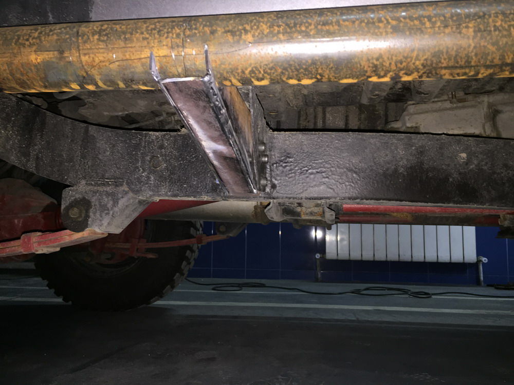

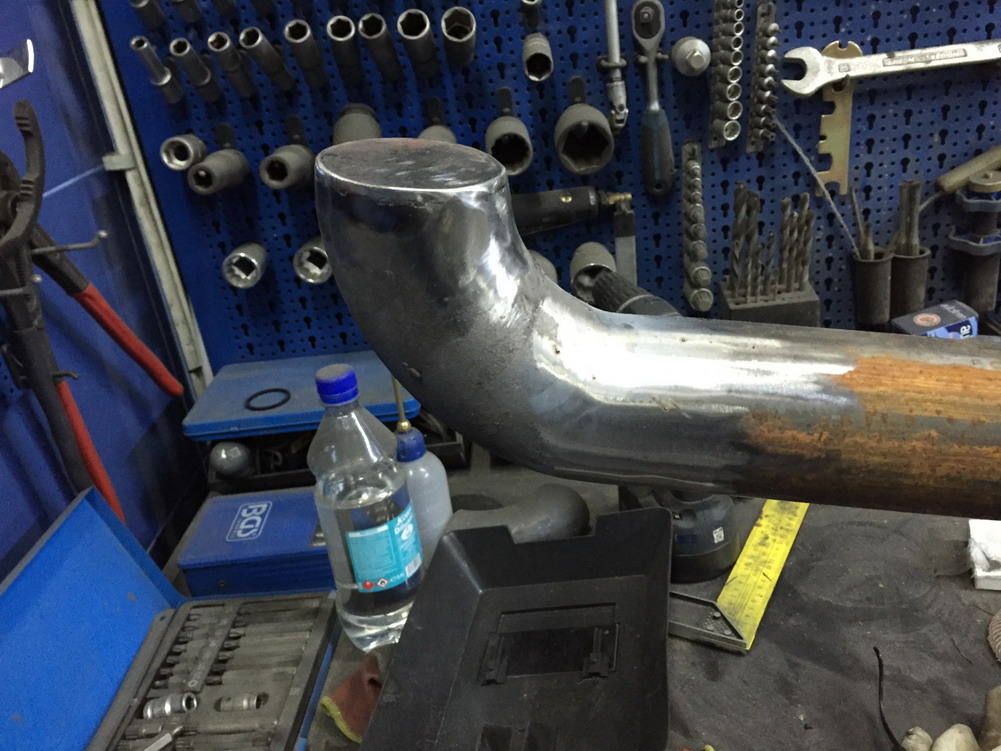

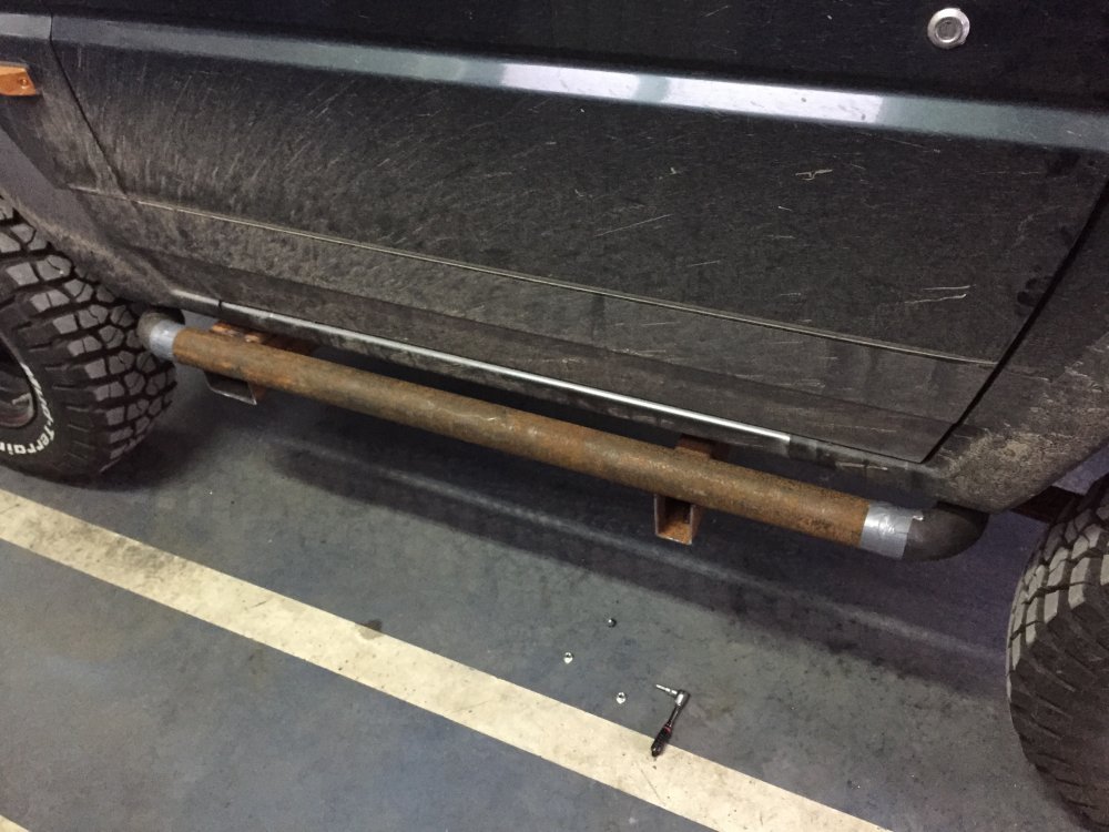

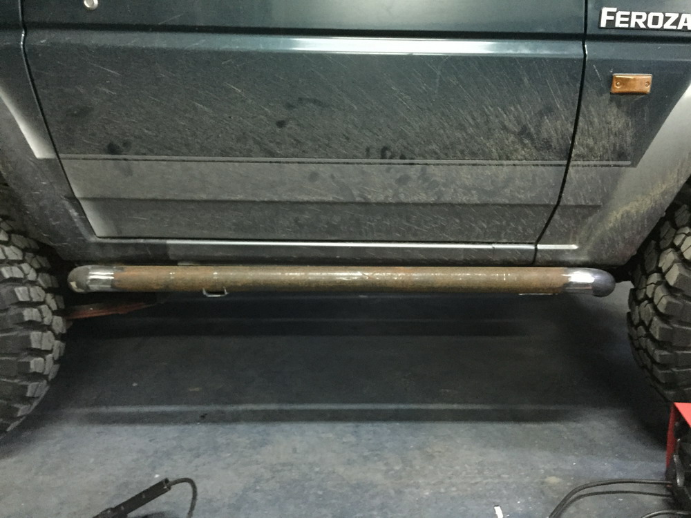

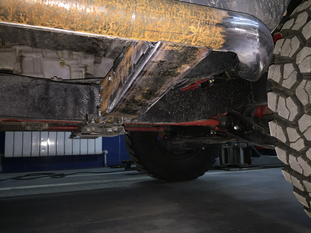

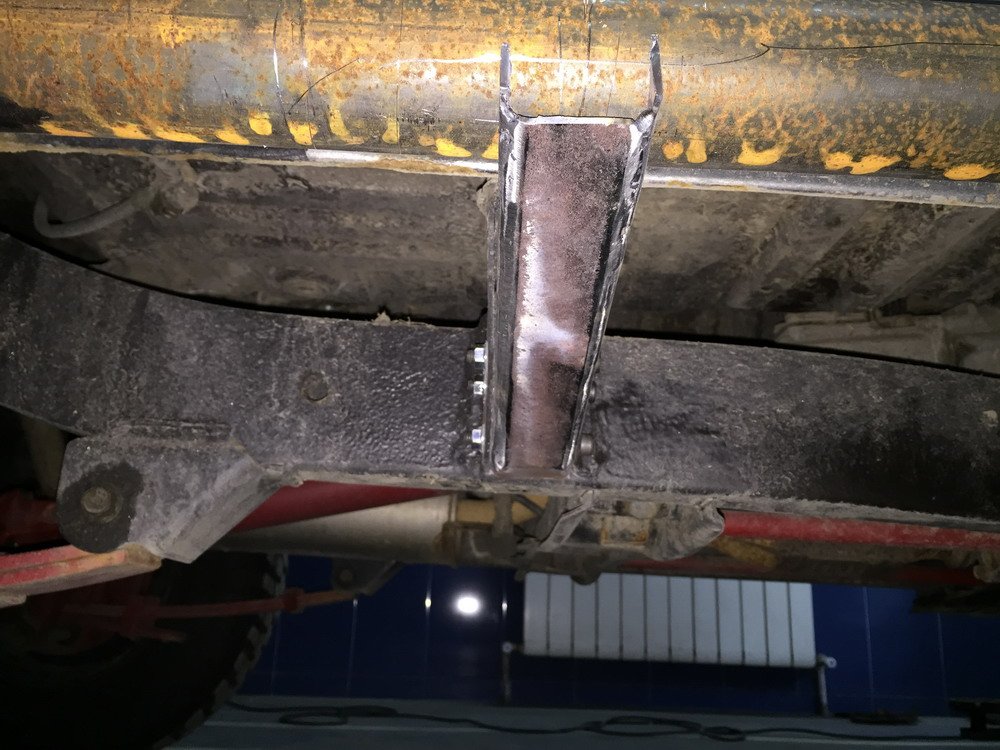

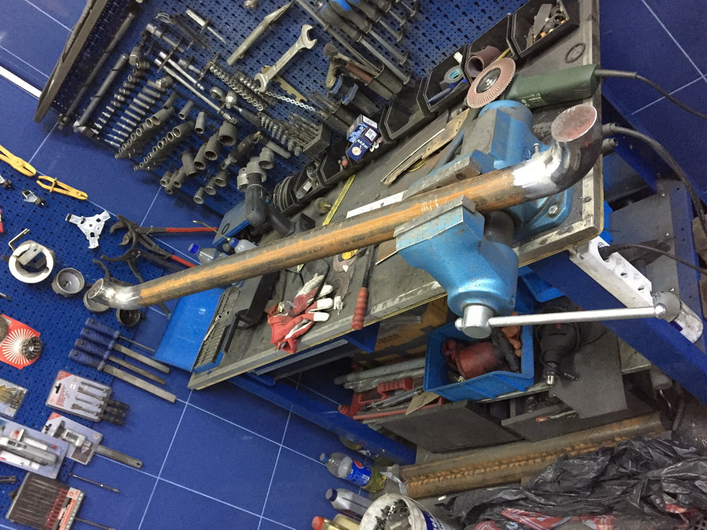

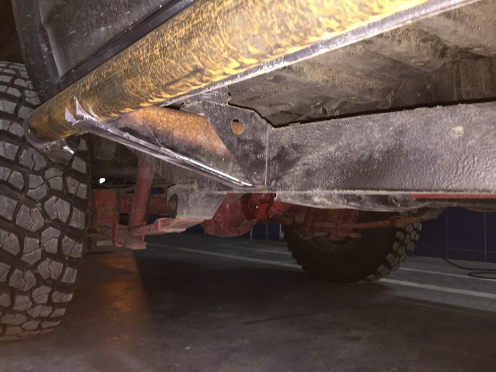

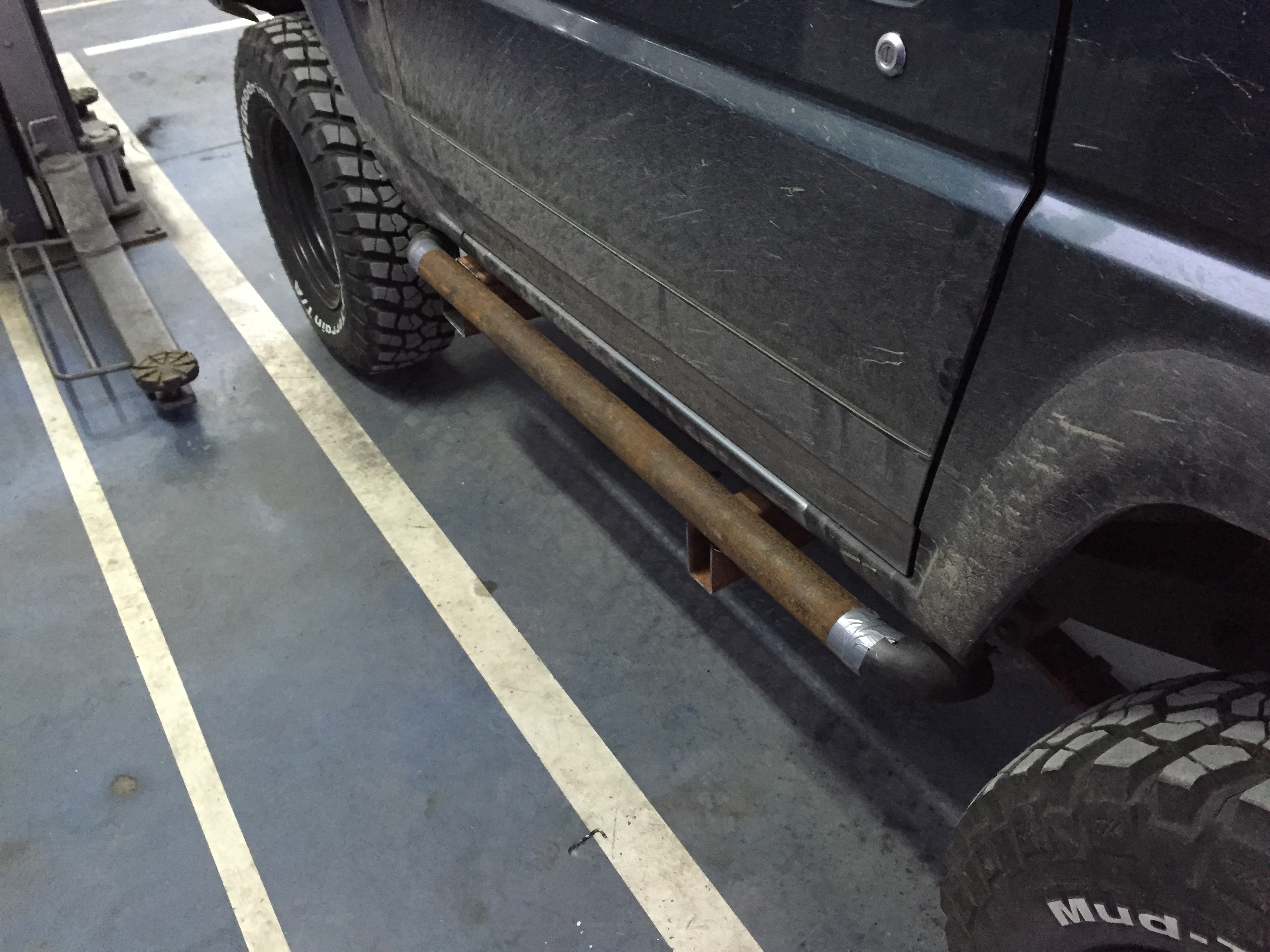

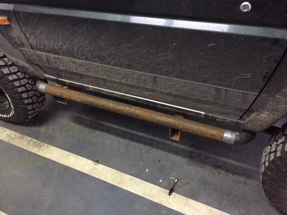

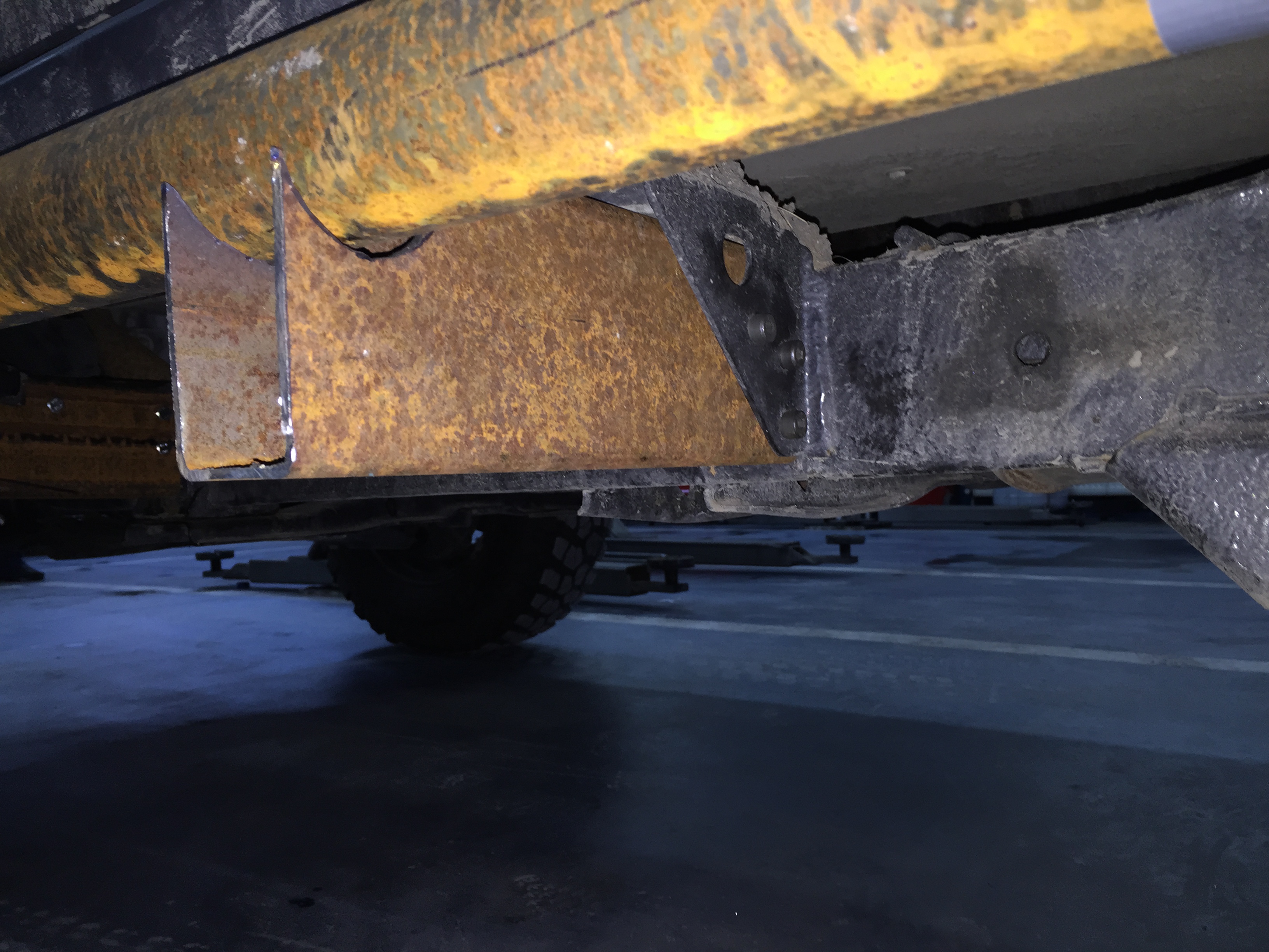

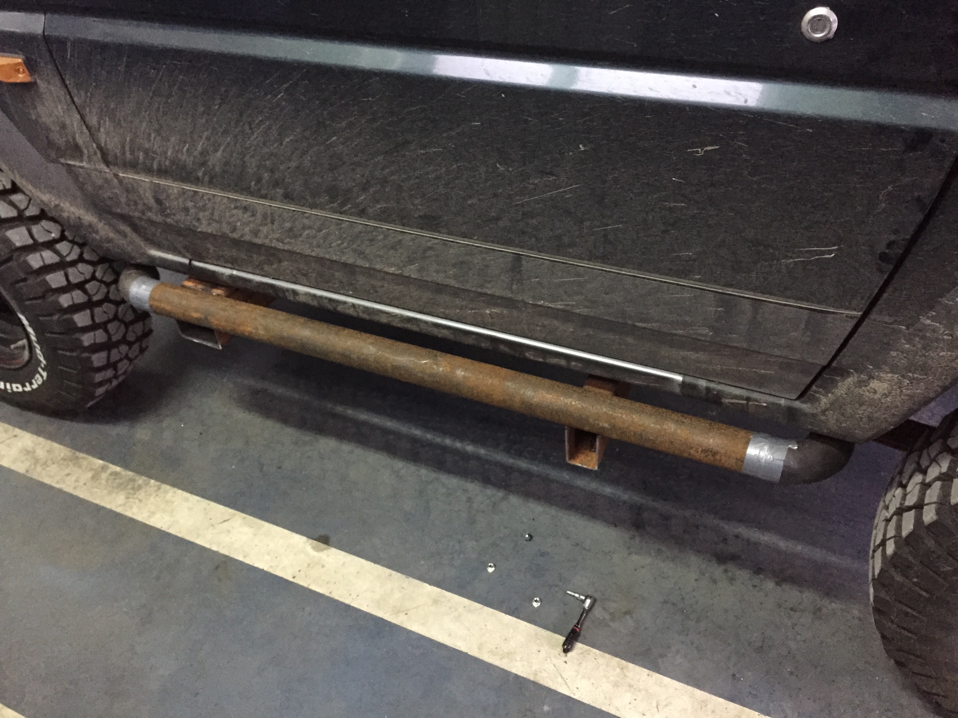

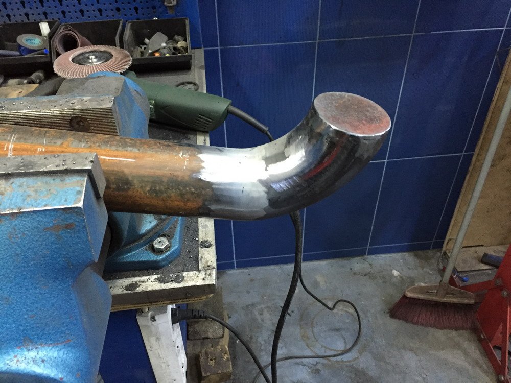

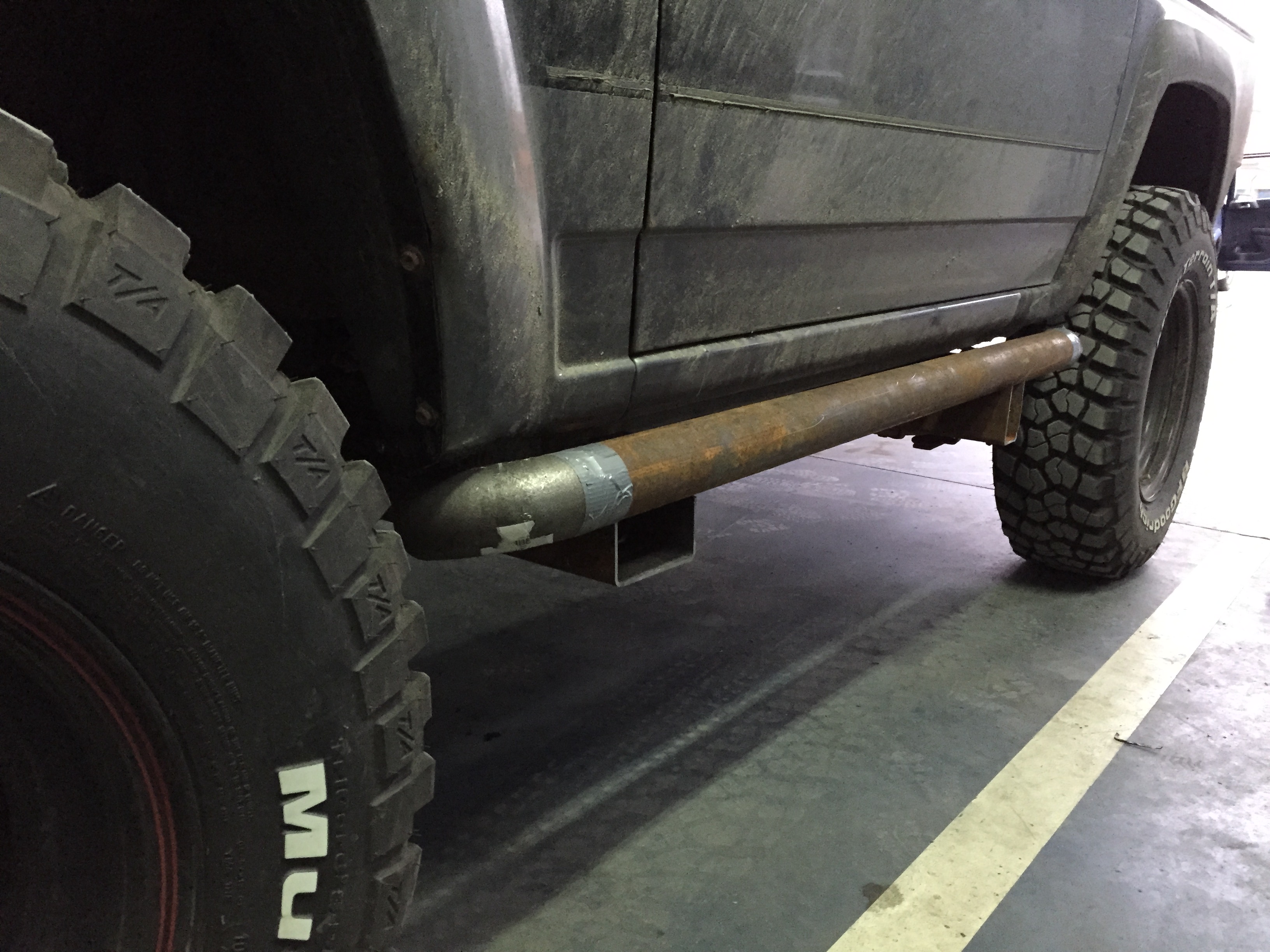

Si pentru ca nu ma pot aptine dupa finalizarea troliului am zis sa confectionez si praguri laterale.
Am cumparat 2,2m de teava negra 60mm de gaze, 1m de teava rectangulara de 100x100mm, 1m de teava rectangulara 50x100mm, 4 coturi pentru capete si sa ne apucam de treaba :banana
Cam asa vad eu lucrarea:
IMG_2049.thumb.jpg.dc921637ddf82db610090bae31b38d47.jpgIMG_2050.thumb.jpg.71fa8d2c167cded3219900bd0994d26f.jpgIMG_2051.thumb.jpg.1c34bac28a178e20bb1a34d540836617.jpgIMG_2052.thumb.jpg.68f18041e23f75034e18709f162f2dda.jpgIMG_2053.thumb.jpg.9fa31f100037ab0029d7c35d7eca97c7.jpgIMG_2054.thumb.jpg.64c5ff18ec7fe63b185a650165a5b35f.jpg
Numai bine

Arata foarte bine,ai mana nu gluma.Ma bucura faptul ca vad cat mai putine bling-blinguri

Multumesc frumos de aprecieri.

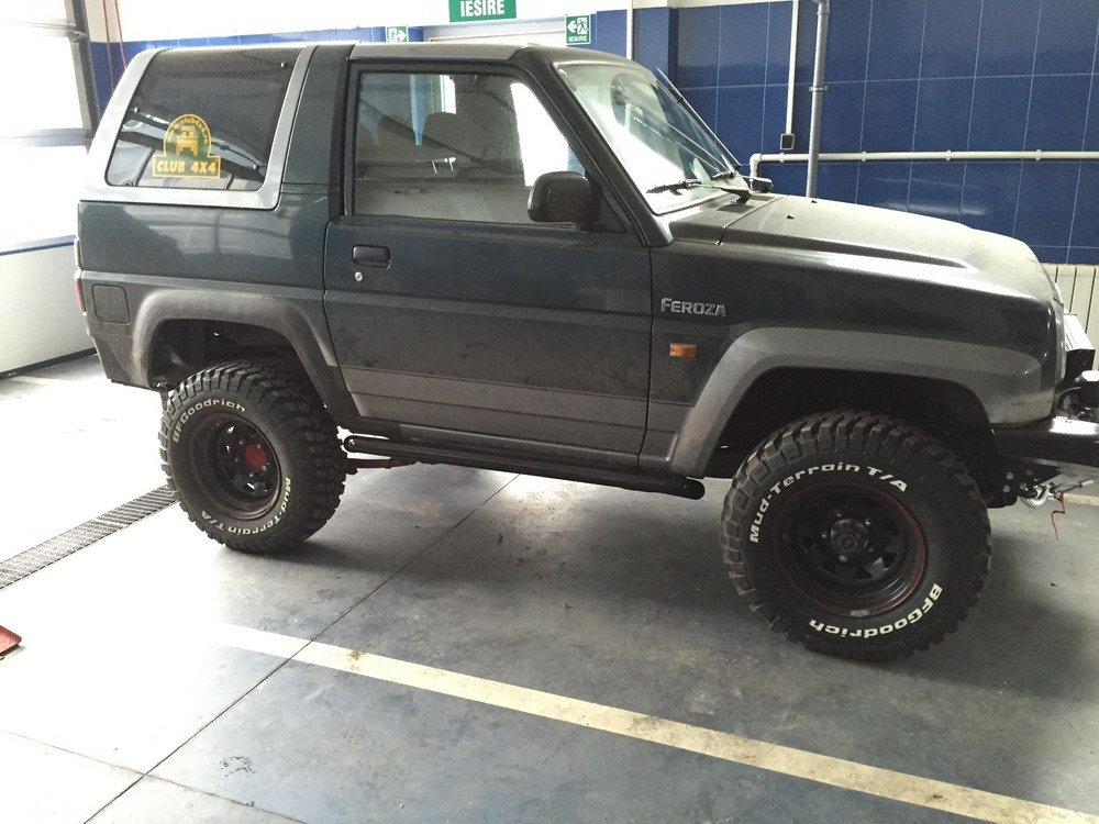

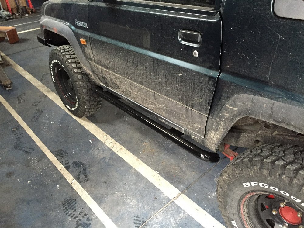

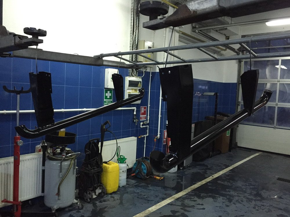

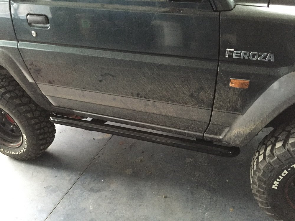

Si iata si finalul montate.
IMG_2091.thumb.jpg.28c51a7a4c4744ca4a32e44a1c476d50.jpgIMG_2092.thumb.jpg.067e778427573212175ed9e4147dd36b.jpgIMG_2093.thumb.jpg.31b35d56080a44c985b79830fa500141.jpg
Numai bine

Re: Praguri pentru Feroza de Bucuresti
Sincer nu stiu dar dupa ceva iesiri pe coclauri am sa-ti spun cam cum se prezinta.
Din punctul meu de vedere cea mai buna vopsea este de la EMEX poliuretanica in combinatie cu un grund epoxidic tot de la EMEX si este forta.
Dar se vinde doar in recipiente de 4 kg si nu aveam ce face cu atata vopsea.
