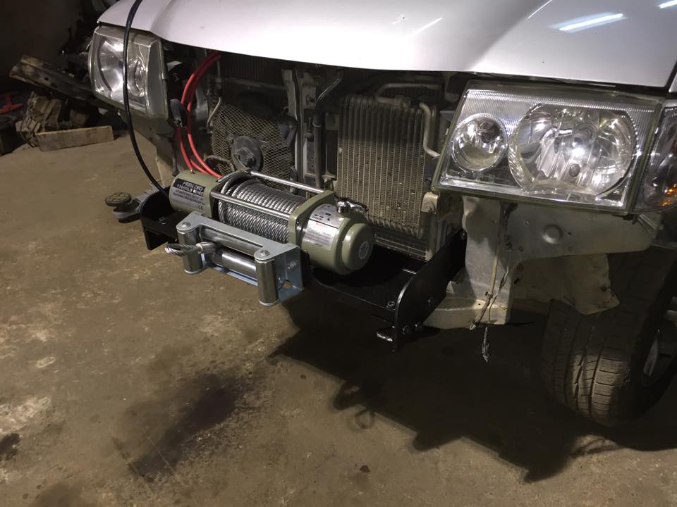

Desi am mai montat, totdeauna am considerat ca nu e o treaba placuta ca sa montezi un troliu in bara originala a unui Nissan Terrano 2.
Asta datorita configuratiei sasiului care se opreste inainte de a iesi afara caroseriei in partea din fata.
Nu e usor ca sa gandesti o montura sanatoasa si rezistenta pentru troliu.
Am construit o astfel de montura pe un Terrano 2 cu motor de 3L.
Mai multe batai de cap datorita radiatorului de clima, a ventilatorului aferent si a radiatorului de ulei de la cutia automata.
Am reusit sa fac pana la urma o placa de montaj solida. Prindera este in 8 suruburi.
Am folosit placa de 6 mm si anumite legaturi de 8 mm.
Suruburi de 10 si de 12 mm, tarie 10.9
Am decupat deja bara originala in partea pe unde iese troliul si mai trebuie sa montez niste suporti pentru ea.
[ATTACH=CONFIG]240644[/ATTACH][ATTACH=CONFIG]240645[/ATTACH][ATTACH=CONFIG]240646[/ATTACH][ATTACH=CONFIG]240647[/ATTACH]
Luni voi posta si montajul final.

Cand l-am montat pe al meu, vroiam sa prind placa in mai multe suruburi (tot asa de 10.9) si un meserias care ma ajuta a zis ca un singur surub e de ajuns, ca nu se va rupe surubul (de 10.9) inaintea carcasei troliului care e din aliaj usor, asa ca placa e prinsa in doua suruburi (cate unul pe fiecare parte)
Intradevar, e si diferit ca prindere de Terrano

a mea arata cam asa. urmeaza sa ii fac si prinderile de sasiu
vezi ca troliul este invers in suport,sa nu il montezi asa
se poat monta oricum. ideea e sa si schimb sensurile in fire.l am pus asa pentru a avea fire cat de scurt fata de relee.
nu prea se poate monta oricum,problema este frana,ea nu functioneaza in orice directie
Pai si asta nu se poate proba ?
Adica daca te troliezi, si apoi opresti . Daca ramane infranat ( in tensiune cablul ) inseamna ca e sensul bun sau nu e ?
Intreb asta pentru ca eu am montat invers si la proba de mai sus , ramane infranat ( in tensiune ) . Ceea ce imi pare ciudat este ca la actionarea de eliberare ( adica desfasurare cablu ) se aud niste zgomote mai ciudate. E normal ?
dispozitivul de franare este ceva asemanator cu un clichet si functioneaza optim doar intr-un sens

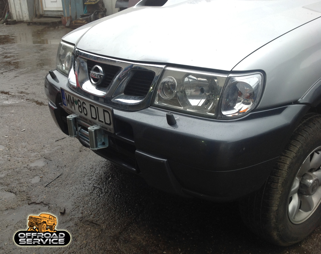

Asa e, frana nu functioneaza la fel in orice sens.
Intre timp am finalizat lucrarea.
Accesul la maneta de cuplaj este super ok prin gaura din bara.
Troliul nu iese mult in afara si este pus la inaltime optima.
Cutia de relee am relocat-o si am montat mufa de cuplaj foarte discret in masca fata.
Nu in ultmul rand, clientul a fost foarte multumit bde lucrare.

Troliul este Primetech de 5,9t si a costat 320 de euro.
Placa de montaj cu manopera si instalatia electrica e 800 lei.

Inca un troliu montat pe modelul anterior de Terrano. Bara nefiind la fel de proeminenta, troliul si montura nu au putut fi ascunse in totalitate in bara dar pe final a ajuns intr-o pozitie optima suficient de sus si in interior astfel ca sa nu strice unghiul de atac.
Partea de jos a monturi actioneaza si ca un scut de protectie a partii de jos care e foarte expusa loviturilor in teren.
Ansamblul e construit din OLC45 de 6 mm grosime.
