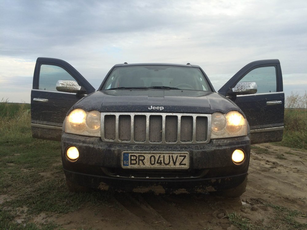

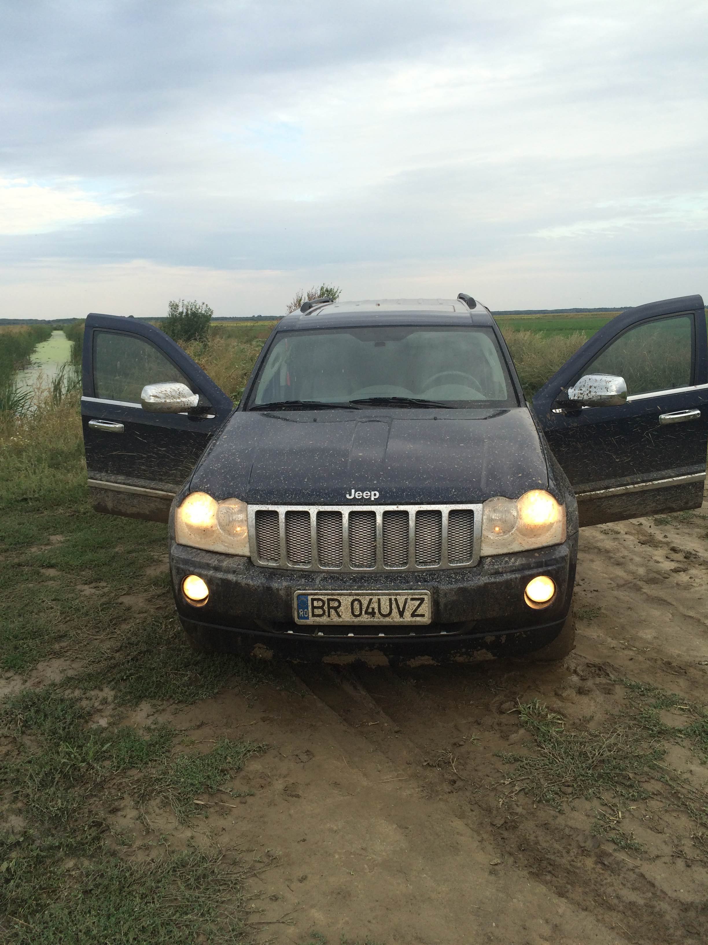

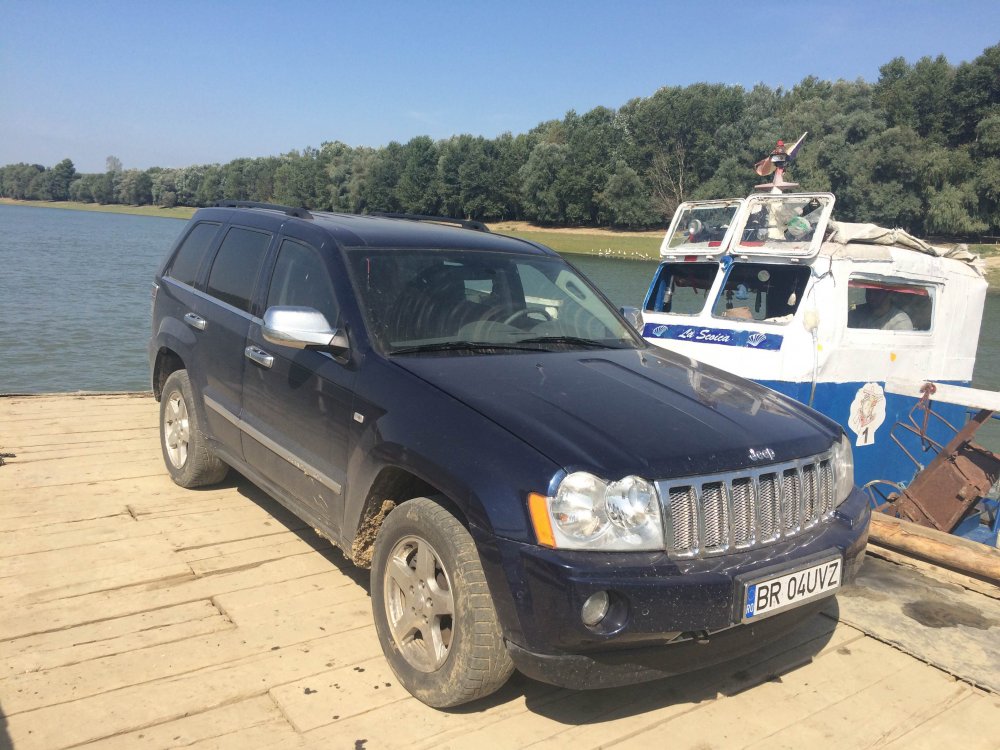

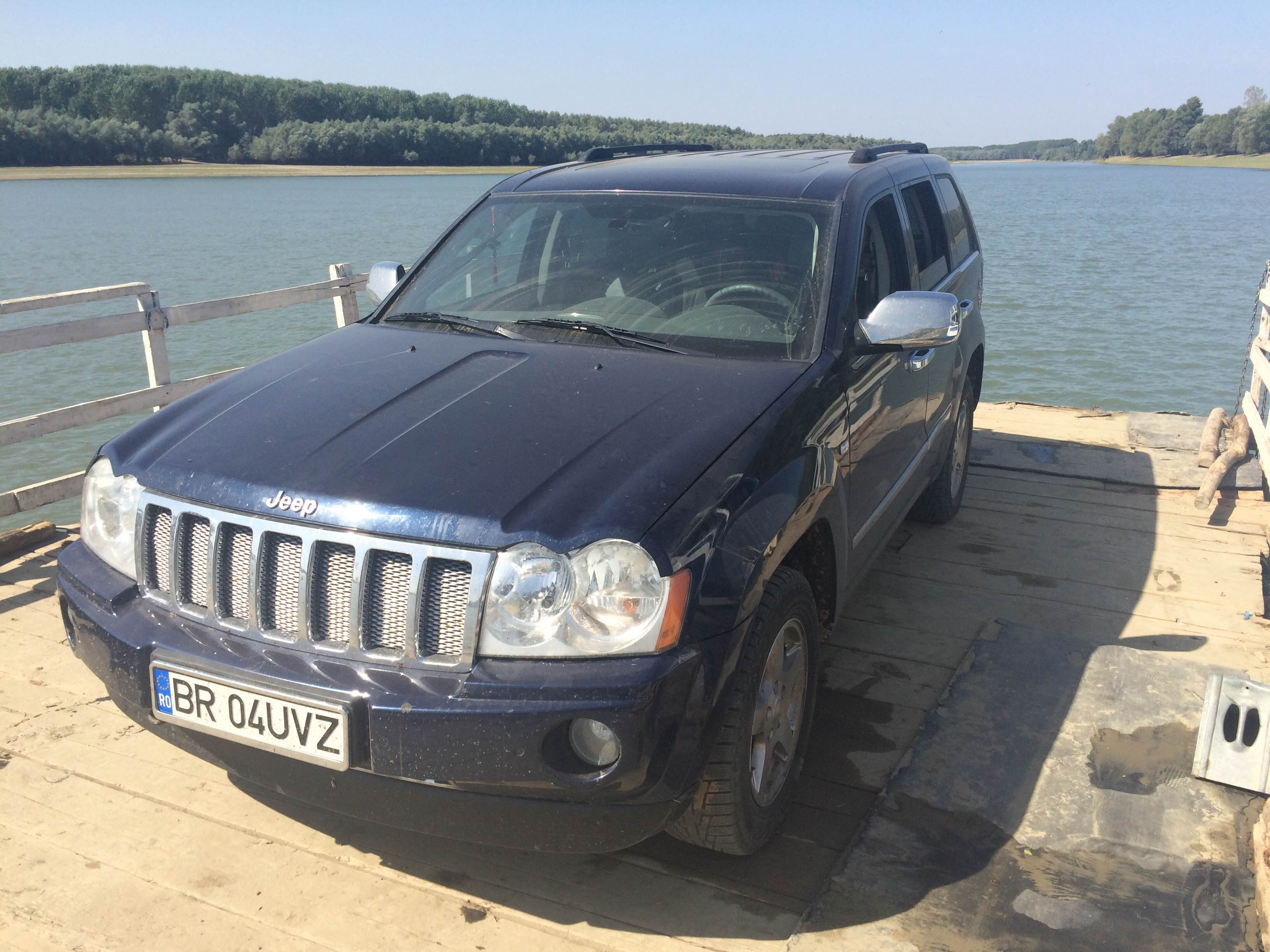

Mafatza Postat Decembrie 29, 2015 Autor Partajează Postat Decembrie 29, 2015 Re: Proaspat posesor de GC 2007 Cum merge masinuta, ai rezolvat probleme mentionate? Ce lucruri pozitive si negative ai de spus despre ea? De asemenea fii mai generos cu detaliile despre masina, motorizare (banui 3.0 CRD), comportament pe sosea si soft offroad, modificari sa planuri pe viitor, etc. Si "o imagine face cat o mie de cuvinte" :). Legat de navi, eu l-as inlocui cu un Android 2DIN de la chinezi, cred ca e undeva pe 400 usd si poate cam ce poate o tableta. LA GC sunt efectiv senzori pe jante sau calculatorul de abs detecteaza anomaliile si raporteaza "pana" ? As tinde sa cred ca sunt senzori de presiune pentru ca in niste foto am vazut ca afiseaza efectiv ce valori are presiunea in roti. Masinuta este din 2007...dap..cu 3.0 CRD ....la care am investit pana acum doar schimbul de ulei cu filtrele aferente ( 700 RON ) Singura problema pe care o am este ca dimineata, acum cu venirea frigului porneste putin mai greu. Posibil sa fie de la bujii din spusele unora. Cert este ca voi merge in service sa vad despre ce este vorba. Pe asfalt este un mic tanc..iar pe camp...la vanatoare in cazul meu a iesit invingatoare pana acum...:j Problemutele cu senzorii de presiune s-au rezolvat odata cu schimbarea cauciucurilor de iarna..iar navigatia...sa astepte :D In rest masina este " perfecta" daca pot spune asa..... Link spre comentariu Distribuie pe alte site-uri Alte opțiuni partajare...
