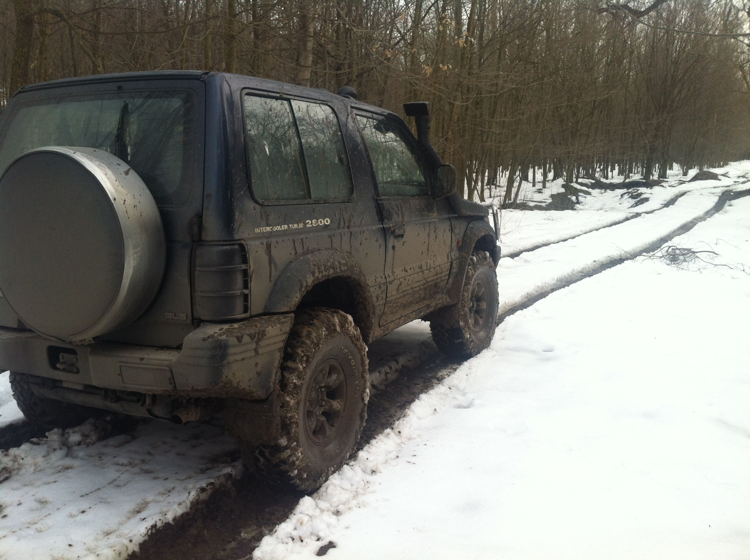

AdyLeon Postat Aprilie 3, 2015 Partajează Postat Aprilie 3, 2015 (editat) Salut,povestea mea cu Mitsubishi a inceput in iarna lui 2013 cand datorita zapezii nu am mai putut iesi din parcare cateva zile cu masina personala si m-am hotarat sa imi achizitionez un 4x4.La acea vreme oferta era cam saracacioasa pe internet si asa am gasit un Mitsubishi Pajero mk2 din 97,2800 cu super select,dif.blocabil si roti BF 35/12,5/15,inmatriculata pe Bacau la un tepar bisnitar si baiat de preot din Vrancea care se jura la tel ca masina este modificata cu piese originale cumparate din afara.Ne-am intalnit,mare lucru nu prea am putut sa vad la masina deoarece era incarcata de zapada inghetata si era si f frig afara insa mi-a placut ca parea un monster truck,destul de dotata pt varsta ei,moturul se auzea bine,cutia schimba corect si dadea caldudura (citisem pe internet ca sunt problematice la acest capitol).I-am dat banii 4500 € am luat masina cu certificat,asigurare,carte si un contract de vanzare cumparare fara nicio valoare intre mine si o alta persoana (proprietarul de drept al masinii dupa spusele lui) dar de fapt masina era pe firma.Eu prost si credul el tepar dar dupa cum am zis mai sus baiat de preot si cu o situatie financiara destul de buna.Mi-a promis ca o sa primesc contractul semnat in original de proprietarul de drept cu fiscal si tot ce trebuie lucru care nu sa intamplat si cum era de asteptat nu a mai rasp la tel.Norocul meu a fost ca am gasit firma din acte pe net cu un nr de contact si un proprietar intelegator care mi-a spus istoria masinii dar si cu care am reusit sa obtin toate actele de care aveam nevoie. Sa dus zapada,sa dus entuziasmul dupa care dezamagire,asa zisele modificari cu piese originale despre care imi spusese la tel erau de fapt 4 inaltatoare la caroserie din fier pt ai incapea rotile pe 35 si ai da efectul de monster care mi-a luat mie ochii si in afara de motor,cutie si optiunile functionale masina era destul de darmata.Acum dupa cate indurasem pt aceasta masina m-am ambitionat sa o aduc la o stare decenta si am schimbat parbriz,tot ce tine de directie pe fata inclusiv semicaseta de directie,bucse spate,discuri+placute,set de reparatii etriere,toate garniturile si curelele la motor,bujii incandescente,buson ulei,toate filtrele si ulei motor+diferentiale,cutie de transfer,cutie de viteze (castrol,deloc ieftin),reglat pompa de injectie+schimbat garnituri la Bosch Ploiesti deoarece picura motorina,macarale geamuri+acel plutitor din rezervor care indica motorina,buson capac ulei,suport cutie de viteze(comandata in Anglia),arcuri si amortizoare + 7,jante cu et negativ -44 comandate in Italia,cauciucuri cu profil simex 33/12.5/15 noi ,sasiu curatat si antifonat,caroserie vopsita de cateva zile iar modificarile si investitia continua.Dupa toate aceste reparatii si modificari inca au mai ramas unele probleme si asi avea nevoie de voi daca ma puteti ajuta: 1. Am probleme cu pornirea acel efect de bendix stricat dar daca o misc putin in viteza cupleaza si porneste la sfert (are o pornire f usoara). Am inteles ca ar fi coroana volantei uzata,stiti cumva daca se poate schimba doar coroana vara volanta si daca pe 2,8 sunt mai multe modele sau doar unul? 2. Nu imi mai cupleza diferentialul spate de ceva timp ,am mers la un mecanic care a facut unele probe si ne-am dat seama ca butonul este bun,instalatia electrica la fel,compresorul lucreaza daca este pus pe direct inclusiv diferentialul se blocheaza pe direct motiv pentru care el crede ca este acel releu de langa compresor cu codul MR276183 X4T63371. Credeti ca ar putea fi acest releu de vina? Se poate repara? Se gaseste si cam cat costa? ( eu am gasit pe net doar in afara dar preturile difera f mult intre ele) 3.Desi cei de la Bosch Ploiesti mi-au reglat si schimbat garniturile la pompa de injectie dimineata la pornire imi picura destul de multa motorina si dupa,in timpul zilei f putin. Credeti ca nu sau schimbat garniturile sau poate fi de la altceva? Mentionez ca pompa nu se dezamorseaza. Cam atat imi amintesc deocamdata,imi cer scuze daca am scris prea mult si daca ma puteti ajuta cu niste raspunsuri si sfaturi asi fi recunoscator.Multumesc anticipat![ATTACH=CONFIG]241204[/ATTACH]. Pozele cu jantele originale arata starea in are am cumparat masina iar restul arata modificarile facute pe parcurs. Editat Aprilie 5, 2015 de AdyLeon Si la primera no pasa,vuelve a intentrlo si la segunda no pasa,vuelve a intentarlo pero si la tercera no pasa una retirada al timpo es una victoria!! Link spre comentariu Distribuie pe alte site-uri Alte opțiuni partajare...
