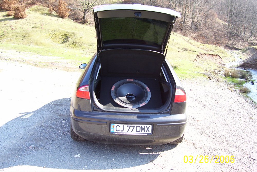

pantzerrow Postat Aprilie 15, 2015 Partajează Postat Aprilie 15, 2015 Re: Cum aleg un player+boxe+statie+subwoofer in functie de caracteristici? Iti impartasesc unele idei poate ajuta cat de cat... 1.Cel mai multumit am fost de Alpine.Daca te hotarasti sa ramai la asa ceva nu o sa iti para rau. Binenteles ca vorbim de gama care se incadreaza in bugetul tau :wink: 2.Legat de boxe cea mai buna recomandare pana acum ti-a fost data de colegul @ssrli 3+4. Statia si subwooferul le alegi in functie de ce vrei cu adevarat sa scoti din instalatia de sunet. Binenteles alegerea sa fie in stransa legatura cu boxele de la punctul 2. Eu am ramas la o linie Infinity de care sunt super multumit. 5.Condensatorul e o componenta importanta . Pana sa pun un condensator de 1 Farad Dietz, odata ce volumul sarea de jumatate, la fiecare bass mai puternic imi faceau luminile de pe masina (faruri, stopuri , bord) ca instalatia de Craciun. Ulterior a murit bateria. Am pus alta baterie, condensatorul mai sus mentionat...si problemele au disparut. Iar ce spunea colegul cu alternatorul ars am auzit si eu caz similar, deci tu alegi. 6.Cablajele trebuie sa fie unele de calitate pentru a pastra calitatea sunetului oferita. In ceea ce priveste cablul ce alimenteaza statia, mergi pe unul mai gros si evita chinezariile ce au invadat piata, chinezarii care au un miez mult prea subtire existand posibilitatea sa se incinga mult prea tare. 7.Pana sa fac insonorizarea masinii am avut o calitate, acum este cu totul altceva. E ca diferenta dintre Logan si Mercedes. Am insonorizat usi, plafon, podea ...cam tot interiorul. Pe langa insonorizarea oferita, ajuta enorm la diminuarea tuturor vibratiilor venite de la muzica sau de la alt factor. Nu m-a interest ceva de varf si nici sa fac lucrare pt concurs de profil dar ca material insonorizant am ales STP, iar cateva poze am pus aici: http://forum.club4x4.ro/showthread.php?79432-Manual-de-spalat-interiorul-in-Terrano/page3 Azi refuzi sa participi la viata publica. Maine vei ajunge sa fi condus de inferiorii tai ! Link spre comentariu Distribuie pe alte site-uri Alte opțiuni partajare...
