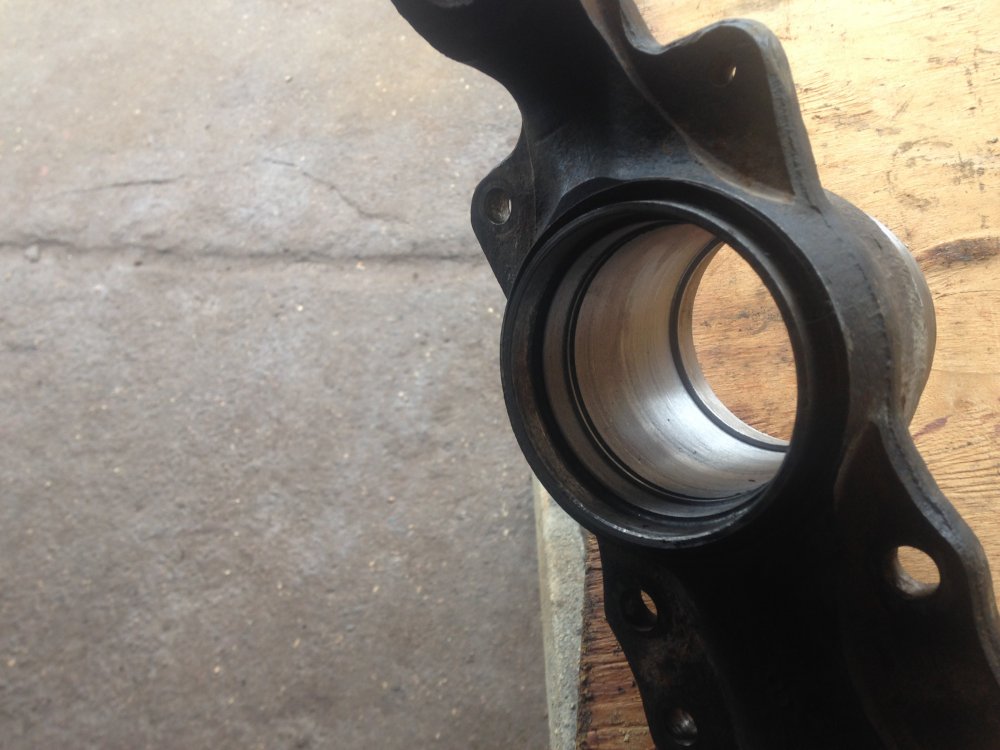

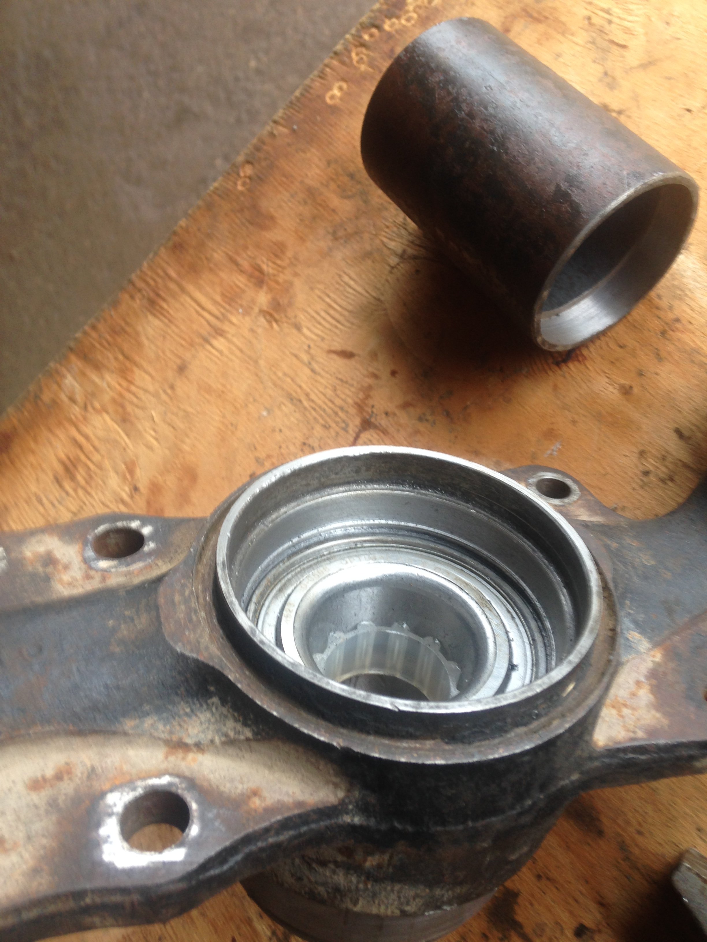

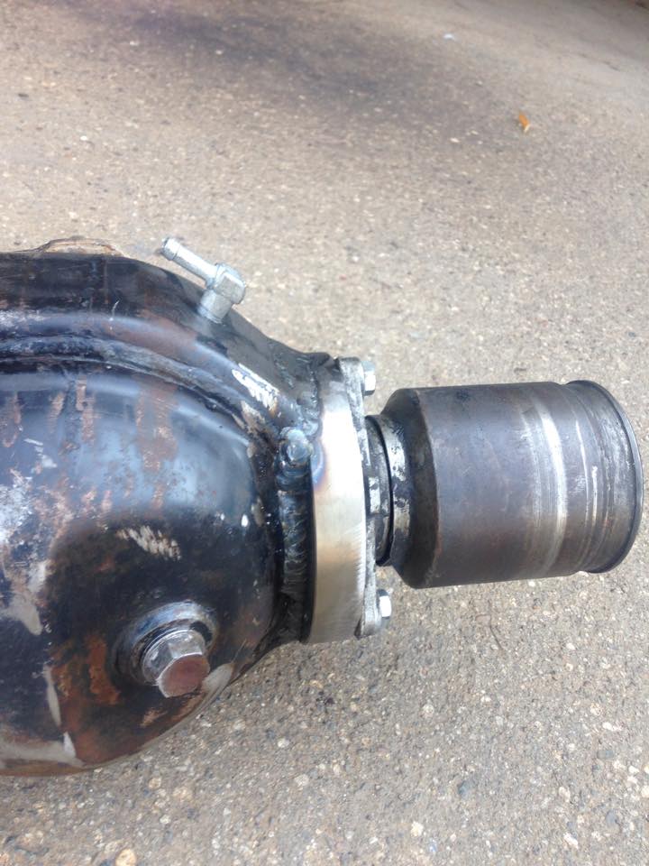

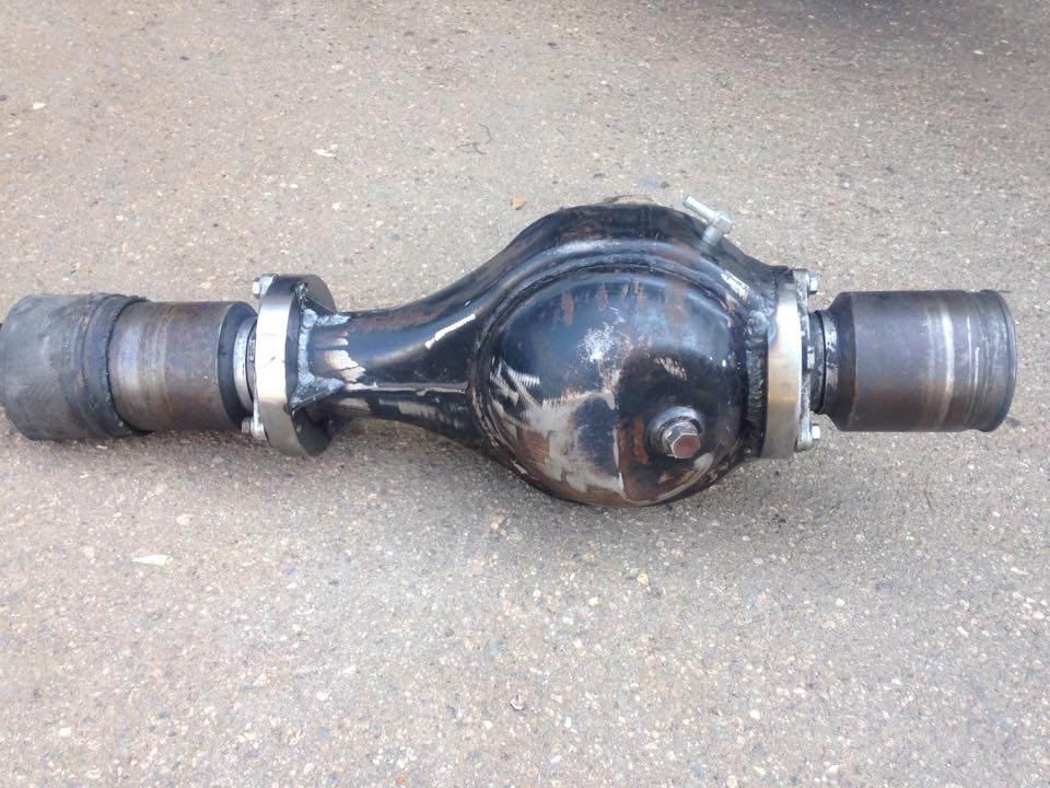

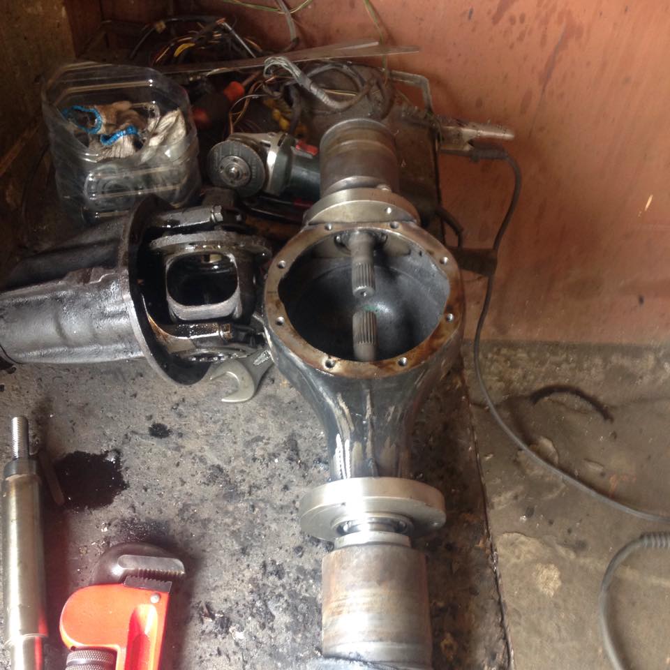

Astazi voi incepe cu primul punct Carcasele de fuzeta cu rulment Iveco confectionare proprie:
1.Carcasele de fuzeta
IMG_0378.thumb.JPG.1a8e6f9e485ea675806bb1dd9fe17b66.JPGIMG_0379.thumb.JPG.8b5c5844e9a494671aa07a77b7e16d4c.JPGIMG_0390.thumb.JPG.e98954b4eee76db77599b13eff9b9c78.JPGIMG_0392.thumb.JPG.69e12005c02b6ab41e2ebab40f6fac2c.JPGIMG_0393.thumb.JPG.4103db770eec6119e28cacab8ee4ffda.JPGIMG_0394.thumb.JPG.41e80ab47272f6c93fee511e1c4b9839.JPGIMG_0395.thumb.JPG.0a35275ce009152d45658fdf6dd3aa5f.JPGIMG_0396.thumb.JPG.04602003d60f8f46bc722185ce867126.JPG

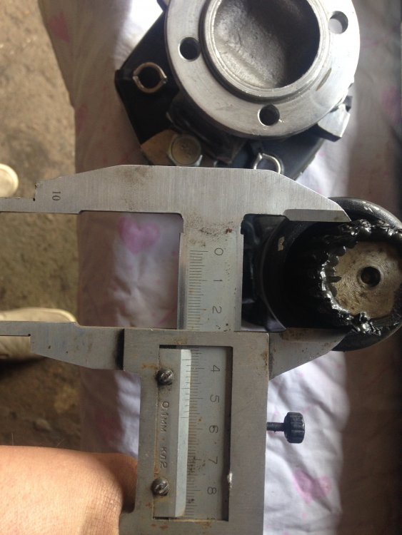

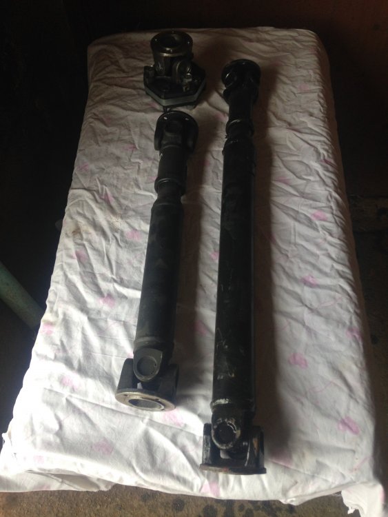

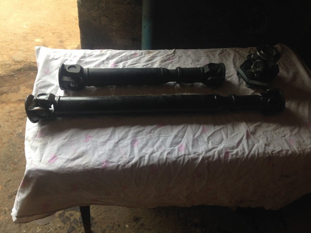

Visu Nr2. Cardanele HD Belcard producator Belorusia .Schimbu lor este motivat din cauza ca instalez pe masina un Motor de 1,9 TDI de 110 cau putere plus niciodata nam crezut in piesele si mai ales cardanele de niva .Diferenta o vedeti si voi din poze:
IMG_0905.thumb.JPG.a2f20cc09adb8ecda0217606f823de33.JPGIMG_0906.thumb.JPG.4e7dfb0922ab78f32fbd32ffb08c244e.JPGIMG_0907.thumb.JPG.90c48f74af20953c8a2d2b8db43f6987.JPGIMG_0908.thumb.JPG.672d4bf304224cc519e7b6096fccfcb8.JPGIMG_0909.thumb.JPG.d605e39d612ef09ac3b98f1029a1ae3e.JPGIMG_0910.thumb.JPG.af59876a0ce85d61448b7ffd07d57d8e.JPGIMG_0912.thumb.JPG.6669493264ca51d3c44cccd31d8683c4.JPG

ai fi surprins ca la cardanele de niva 1,7 I punctual cel mai slab nu sunt crucile cardan e culisanta:)
iar transferal mai bine pui din start unul de samurai sau de uaz daca e mai la indemana:)
Re: Lada niva 3D Punisher:)....so ia dracii:)
Salutare dupa cum se vede in poze culisanta la cardanele noi e de doua ori mai groasa :)
ce ce tine de transfer va suferi doar schimbu de capace vor fi de tip noi cu rulment dublu plus schimb de sateliti si atit:) transferu de niva tine fara nici o problema chiar si 35 e demonstrat cit tine de transferurile samurai sau uaz la ambele cardanu fata se roteste invers decit cel de niva

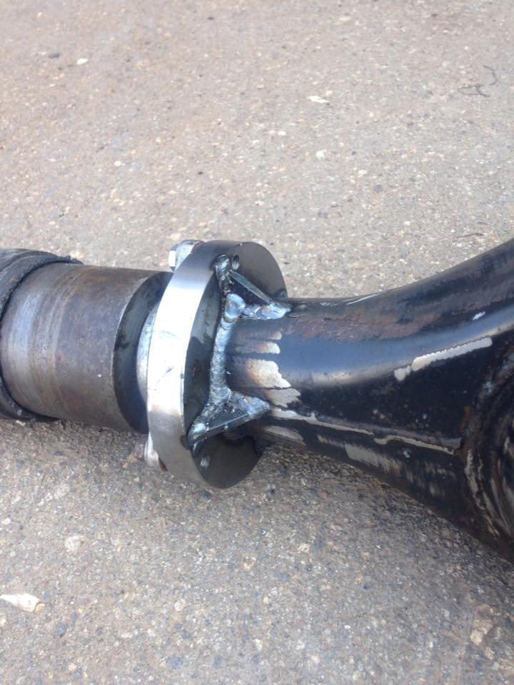

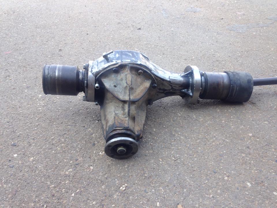

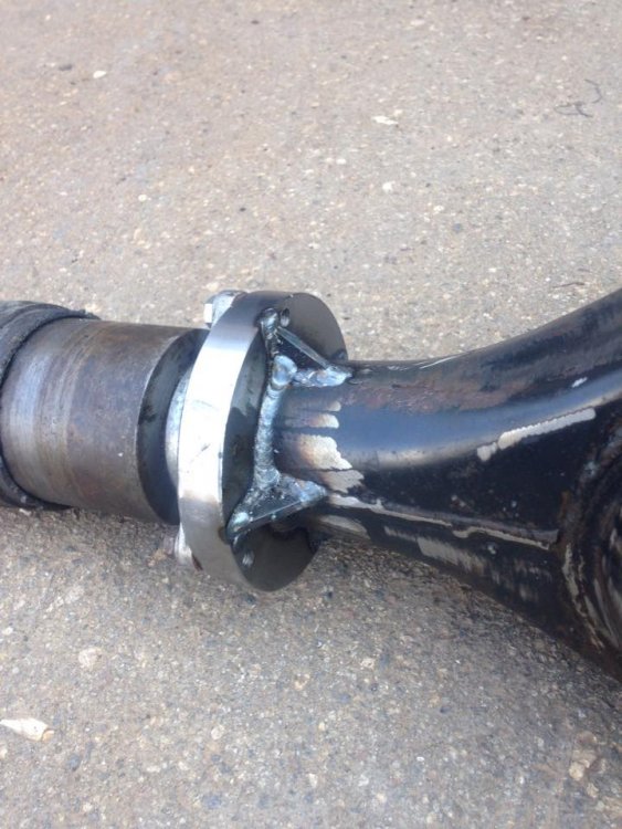

Salutare Baeti Nivari :) si fete daca cu adevarat sunt shi asa ceva :) cei drept cu greu cred a mai gtrecut ceva timp si cum e obiceiu la mine sa testez tot ce fac acuma cu 100%pot afirma ca functioneaza ideal:)) Deci primu punct astazi va fi :

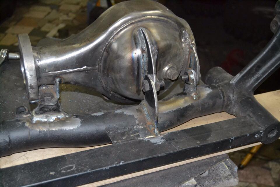

1:Confectionare carcasa Fata Otel:)) fara prinderi caci se fac un functie de tipul de motor si baia de ulei adaptaptata deja dupa suspensie
ceva poze
11736912_980870058631372_913213994_n.thumb.jpg.db0e838c3d04dc8e4675f6d25b57b638.jpg11748538_980870105298034_1585735015_n.jpg.a7cff809fc95a943e689a8eaa4c4970f.jpg11749376_983447635040281_353305431_n.jpg.f1e0b7a5470b3d5ed5bb3acf0e9afa25.jpg11749516_980854161966295_1380280846_n.thumb.jpg.05956ba618aece8e3c46acb79f2e1de2.jpg11753818_980870078631370_790420411_n.thumb.jpg.58b995b1a29126f1458ea568ecb4d40a.jpg11756618_980870098631368_280933842_n.jpg.60584f984d6f4732f82d74c75f4a735c.jpg
nu mai stau cu grija ca voi rupe grupu va plesni aluminiu ala din cutii de pepsi:)

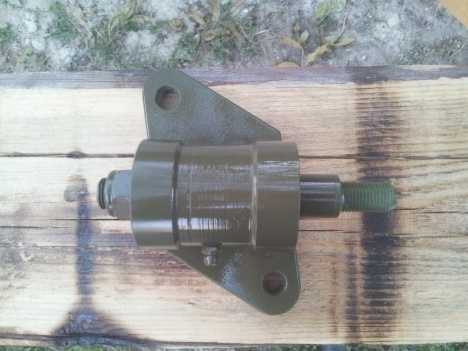

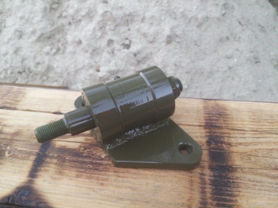

2.Sistemu de directie pentru ca totul e facut ca din fund shi e un mare chin de facut geometria am facut totul HD asa cum iubesc deci in poze veti vedea si veti intelegea :
5751acs-480.jpg.24e7c8823e05ca2782201800961a528e.jpg41751acs-960.jpg.06fcafe3ffec0c40a7bb6c3a1edd0302.jpg71751acs-960.jpg.f3d88f1f138c19aefd784abf17affe36.jpg91751acs-960.jpg.711ee81a5b0e14eb0dd05563a9c6c883.jpg1672833456.jpg.fc4e5eb628b7f3560ccd10f468acb04b.jpgnl-tjgi_bokovye_usilennye_avtoprodukt.jpg.6cfaa28e9d1e3c47c5b842940beab4e3.jpg
