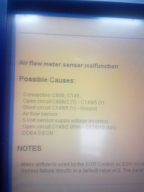

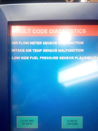

Liviu-San Postat Aprilie 28, 2015 Partajează Postat Aprilie 28, 2015 (editat) Ma confrunt cu urmatoarea problema la masina: o accelerez in treapta a 2-a si a 3-a si ajung cu pedala la jumate si motorul intra intr-o protectie si nu mai trageLa service dedicat,mi s-a spus ca a mai intalnit problema si ca nu i-au dat de cap,in sensul ca au schimbat pe rand,pompa de motorina,toti senzorii posibili,debitmetru si mai ramasesera injectoarele,care erau in parametrii si tot nu au rezolvat problema.Am fost sfatuit sa merg la reprezentanta.Pun pozele cu codurile de eroare sa vedeti despre ce este vorba. L.E.-erorile n-au putut fi sterse si simptomele nu sunt permanente,si suspectez un contact imperfect sau vreo mufa ceva pe instalatia electrica. Editat Aprilie 28, 2015 de Liviu-San Link spre comentariu Distribuie pe alte site-uri Alte opțiuni partajare...

Liviu-San Postat Aprilie 28, 2015 Autor Partajează Postat Aprilie 28, 2015 Re: Pierdere putere motor LRF TD4 Fa o proba cu alt debitmetru. Prietenul nostru comun, Eugen, a zis ca a mai intalnit problema si a schimbat si debitmetrul,fara niciun rezultat. Anul trecut,la intalnirea LR,am avut o problema similara si a fostau firul de la actuatorul de la turbina intrerupt.L-am lipit si a fost totul OK. Acum nu s-a aprins niciun check engine in bord si turbina suiera. Alt debitmetru nu am si ar trebui sa cumpar unul sh,doar ca sa-i fac proba... Maine duc masina la reprezentanta,poate ii dau aia de cap.:ang Prietenul nostru,a zis ca debitmetre nu prea a schimbat pe LRF Link spre comentariu Distribuie pe alte site-uri Alte opțiuni partajare...
DKW Postat Aprilie 28, 2015 Partajează Postat Aprilie 28, 2015 Re: Pierdere putere motor LRF TD4 Daca tot o duci la "oficial", spune-le sa curete si debitmetrul, poate scapi extrem de ieftin. Reading the Owners Manual doesn't hurt. NU RASPUND PE PM LA PROBLEME TEHNICE SAU DE INTERES GENERAL Td4 ESX CommandShift MY02 3Dr (M.O.D.) KV6 CommandShift MY01 3Dr (Măgaru') SD4 S CommandShift MY11 5Dr (Sarah) KV6 XEI CommandShift MY01 5Dr (Phoenix) Link spre comentariu Distribuie pe alte site-uri Alte opțiuni partajare...
