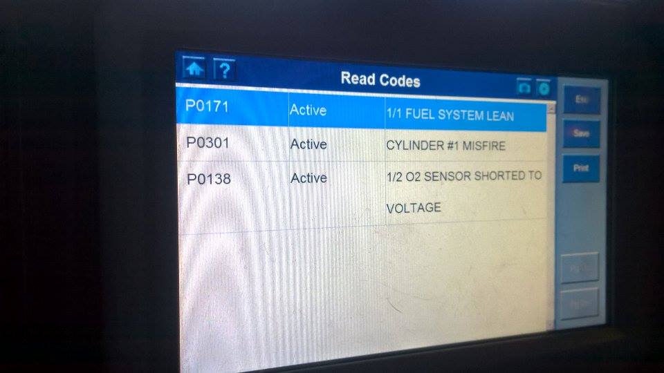

91paf Postat Noiembrie 28, 2016 Partajează Postat Noiembrie 28, 2016 Re: Jeep Grand Cherokee 4.0L, 1996 - se opreste la cald Dupa ce am pus un tester pe masina rezultatele stau cam asa: 1. combustibilul e "sarac", asta inseamna ca trebuie sa mai merg si pe benzina (desi o fac) 2. trebuie schimbata bujia la cilindrul 1 (cel mai probabil) 3. trebuie schimbata una dintre sondele lambda, dar banuiesc ca dupa schimbarea bujiilor nu va mai trebuie sa schimb si sonda. Acum vreau sa stiu care este motivul pentru care acel 2/1 adap mem factor este sub parametri si mai ales ce inseamna el. Poate ar trebui mutata aceasta discutie le WJ (benzina) probleme si rezolvari. Link spre comentariu Distribuie pe alte site-uri Alte opțiuni partajare...
