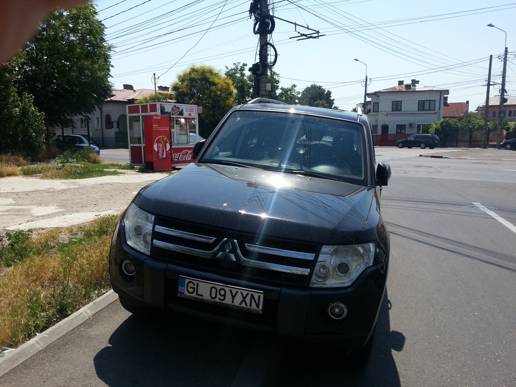

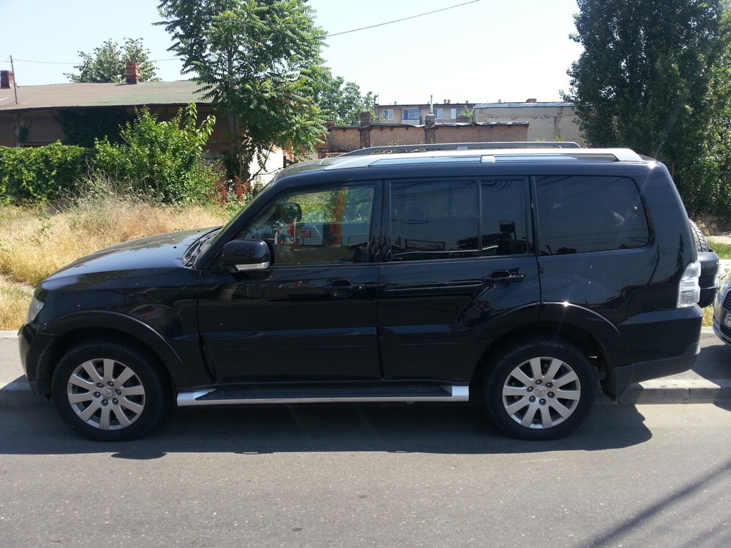

geticul Postat Iunie 19, 2015 Partajează Postat Iunie 19, 2015 In sfarsit reusesc sa pun doua poze cu "micul" nou monstru. Acum asteapta sa ii iasa numerele de Prahova si saptamana viitoare isi va schimba muschii picioarelor cu o suspensie OEM completa. Atunci o sa ii schimb si bieletele si capetele de directie stg-dr. Vrea sau ii scot bancheta din portbagaj si in locul respectiv sa ii pun o cutie in care sa pun diverse lucruri. Nu stiu daca exista cutie pe masura sau trebuie sa ii fac una la comanda. Link spre comentariu Distribuie pe alte site-uri Alte opțiuni partajare...
