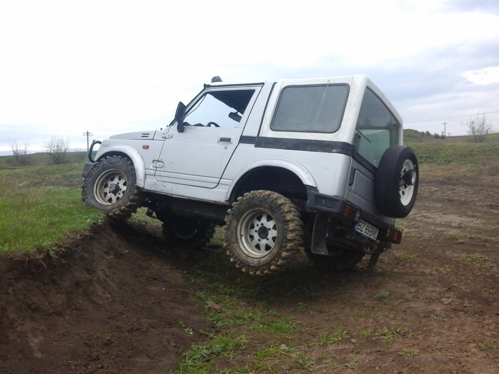

Silvrache Posted June 22, 2015 Author Share Posted June 22, 2015 Re: Alegere kit suspensie Samurai : OME versus Calmini Termenii de usor-mediu-hard sunt foarte relativi. Important e ca OME sa fie sesizabil superioara suspensiei stock. Cu alte cuvinte, vreau sa fie sesizabil mai bine decat ce se vede in poza: 1975 Dacia 1300 1.3 8v / 1988 BMW E30 2.5 12v / 1988 Nissan Patrol Y60 LWB 2.8 12v / 1989 Suzuki Samurai SJ500 1.3 8v / 2001 Smart ForTwo W450 0.6 TURBO 6v. Link to comment Share on other sites More sharing options...
rockshox Posted June 22, 2015 Share Posted June 22, 2015 (edited) Re: Alegere kit suspensie Samurai : OME versus Calmini Termenii de usor-mediu-hard sunt foarte relativi. Important e ca OME sa fie sesizabil superioara suspensiei stock. Cu alte cuvinte, vreau sa fie sesizabil mai bine decat ce se vede in poza: Orice alegi se va vedea diferenta, dar niciuna din optiunile prezentate de tine mai sus nu-ti vor da o flexare cu mult mai mare decat cea din poza (stock), doar o rezistenta si o inaltare mai mare (in cazul in care combini arcurile si amortizoarele si cu ceva shackle reverse sau alte "artificii" de genul, atunci da, flexarea va fi simtitor mai mare, cel putin pe fata... dar masina nu va mai fi la fel de "prietenoasa" cu asfaltul ca pana acum). Cum zice si colegul, diferenta WOW va fi doar cu arcuri YJ, cum are si el de altfel. Daca vrei confort (daca se poate numi asa la samurai :ha:), uita din prima de Calmini. Tot YJ castiga si aici. Edited June 22, 2015 by rockshox Link to comment Share on other sites More sharing options...
Johnny_r0 Posted June 22, 2015 Share Posted June 22, 2015 Re: Alegere kit suspensie Samurai : OME versus Calmini Uite sa-ti faci o idee cum flexeaza un wrangler+ruf.\ Cand o sa ajung acasa o sa incarc inca 2 videoclipuri cu 1 samurai cu suspensie OME dar cu bara stabilizatoare si altu cu wrangler+ruf. Samurai 1.6 8V injectie, YJ spring swap spate, RUF fata, reductii 4.16, difflock spartan, troliu 6000, simex. Link to comment Share on other sites More sharing options...

Silvrache Posted July 23, 2015 Author Share Posted July 23, 2015 Re: Alegere kit suspensie Samurai : OME versus Calmini Te-as fi crezut, cu greu. Si cred ca ai fi fost singurul pe care sa il cred. Sunt multumit de noua suspensie, dar de banii astia ar fi trebuit sa faca mai multe. Cum o mie de cuvinte nu fac cat o poza, o atasez. Nu e cea mai relevanta pentru flexare, dar macar se vede diferenta. Ps: am renuntat la cerceii mai lungi, ceea ce ma ajuta enorm la unghiul de atac. 1975 Dacia 1300 1.3 8v / 1988 BMW E30 2.5 12v / 1988 Nissan Patrol Y60 LWB 2.8 12v / 1989 Suzuki Samurai SJ500 1.3 8v / 2001 Smart ForTwo W450 0.6 TURBO 6v. Link to comment Share on other sites More sharing options...
