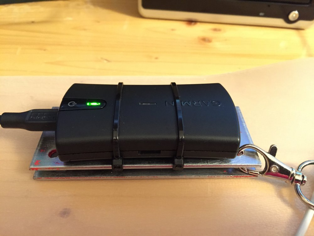

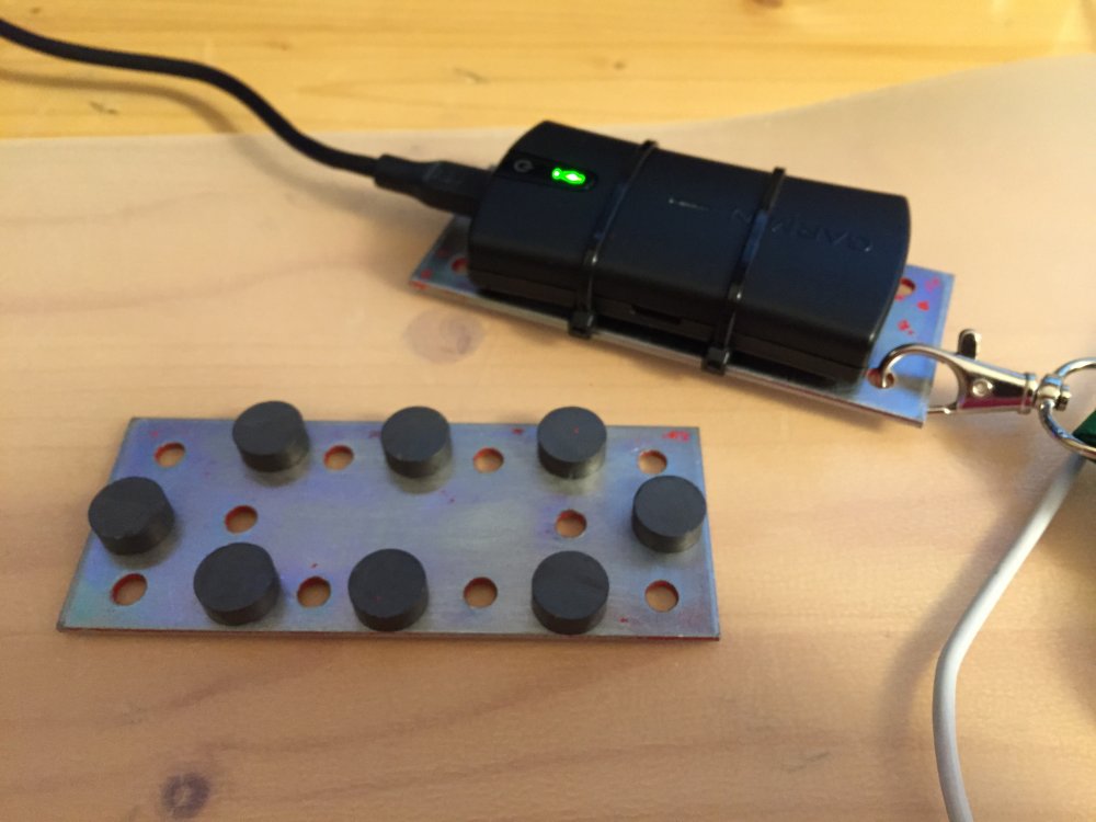

harkonnen Posted June 26, 2015 Share Posted June 26, 2015 (edited) Am cumparat de pa amozon.de (a venit mai repede si mai ieftin decat din Romania) un Garmin GLO pentru iPad-ul din dotare. In graba am uitat sa cumpar si clipsul de prins receptorul la curea. Nu sunt eu mare fan al mersului pe jos, dar imi trebuia sa il insurubez (suportul) pe bord pentru a fixa receptorul in offroad (are el picioruse antiderapante dar la hopuri il pierd...) Am incercat tot felul de variante pentru prinderea lui (cleme, ventuze, suport telefon) dar varianta castigatoare a fost una simpla si cu un feeling rugged industrial. Necesar: - 2 conectori plati lemn (1RON bucata) - bride cablu plastic 200x2.5mm - magneti rotunzi (5-10 bucati) Pozele vorbesc de la sine. Placa de jos va fi prinsa pe bord ca si suport si magnetii evetual lipiti sa ramana pe suport sa nu ii iau pe placuta de sus cand pun senzorul la incarcat. Edited June 26, 2015 by harkonnen Link to comment Share on other sites More sharing options...
cos Posted June 26, 2015 Share Posted June 26, 2015 Re: Suport Garmin GLO DIY Rusesc da' eficient . Oare cat influenteaza magnetii la electronica tabacherei ? ... sa fim corecti pana la capat ! Nu cere nimeni sa fii impecabil si un fel de varf de gama , doar corect e destul ! Link to comment Share on other sites More sharing options...
harkonnen Posted June 27, 2015 Author Share Posted June 27, 2015 Re: Suport Garmin GLO DIY Cica nu au treaba, intrucat am vazut suporti dedicati cu prindere pe magnet. In privinta designului... Sunt ffff multumit. Am fost pretentios cu estetica masinii de offroad pana la prima balaceala de noroi si imbratisarea primului copac. Se potriveste cu tema si aspectul general. Bineinteles ca il poti infrumuseta :) Link to comment Share on other sites More sharing options...
