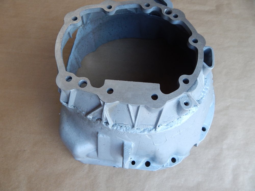

Pentru ca a cedat cutia automata iar sansele de reparare/inlocuire sunt destul de mici s-a hotarat trecerea la manuala
Am montat cutia AX 15
Volanta am comandat-o din SUA dupa care am modificat-o pentru cutia si ambreiajul de la AX15
[ATTACH=CONFIG]245039[/ATTACH]
[ATTACH=CONFIG]245040[/ATTACH]
[ATTACH=CONFIG]245041[/ATTACH]
[ATTACH=CONFIG]245042[/ATTACH]
[ATTACH=CONFIG]245043[/ATTACH]
[ATTACH=CONFIG]245044[/ATTACH]
[ATTACH=CONFIG]245045[/ATTACH]
+pedale + conducte si multa munca dar rezultatul este peste asteptarile mele .Motorul asta are un cuplu IMENS iar transmis direct la roti este SPECTACOL
Deocamdata am pastrat transmisia 4x4 permanenta .In viitor daca asta va ceda vom trece la cutia de transfer 231 desi eu nu as recomanda sa se circule cu atata putere doar la doua roti
