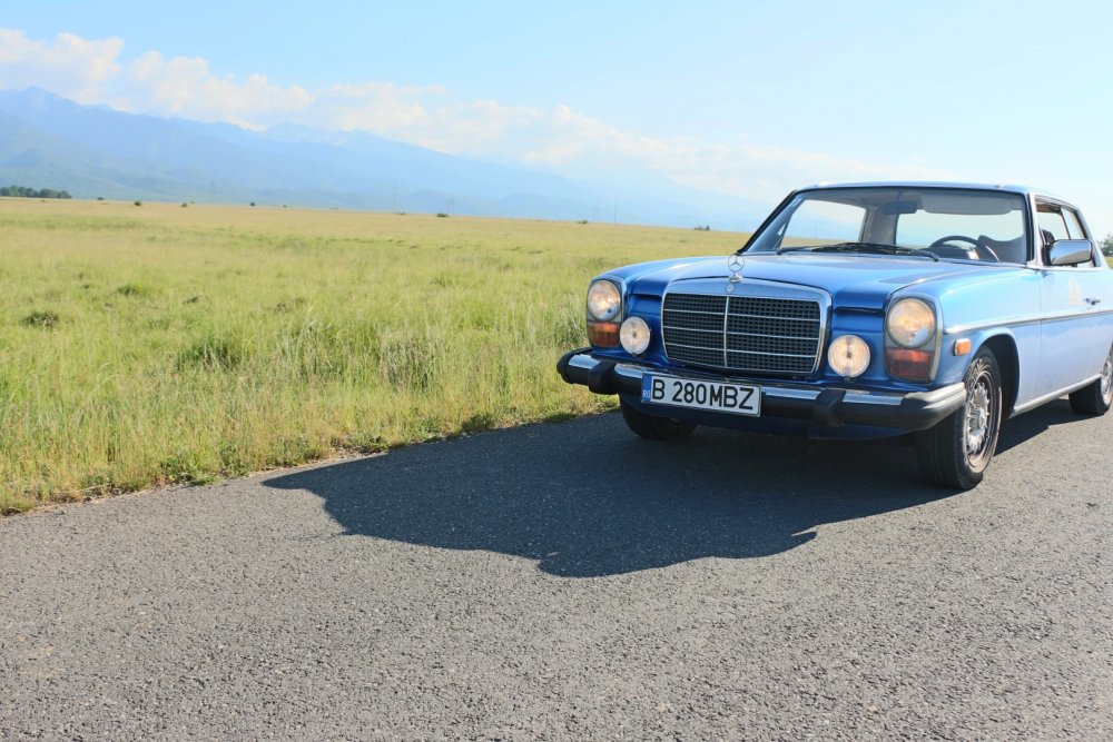

air_wolf Postat Iulie 22, 2015 Partajează Postat Iulie 22, 2015 Re: Aer Conditionat Aftermarket pe mercedes 280CE din 1975 am avut alternatorul original al masinii de 50A. masina cu AC de fabrica. problema a fost ca nu tinea si AC-ul si luminile (si mai am si proiectoarele). acum am un alternator de 80A (si alternatorul "matching number" pe raft). parerea mea este sa vorbesti cu Bogdan (Automobilia pe forum) si sa-l intrebi daca poti sa-ti pui instalatie de AC pe ARO. ce inseamna "pret rezonabil"? gratis, eventual sa dea service-ul si niste bere/apa/cafea/tigari? 500EUR pentru o modificare de confort pe care o ai niste ani buni eu cred ca merita. daca insa vrei sa pui AC ca sa mai scoti 1500eur in plus la vinzare... e alta poveste. The Climber - V6 4runner 1st gen. on 31x11.5x15 TSL SX, T-Max 9500 4x4MANIA is where we are !!! “ It doesn't matter how slowly you go, as long as you don't stop. ” — Confucius. Link spre comentariu Distribuie pe alte site-uri Alte opțiuni partajare...
