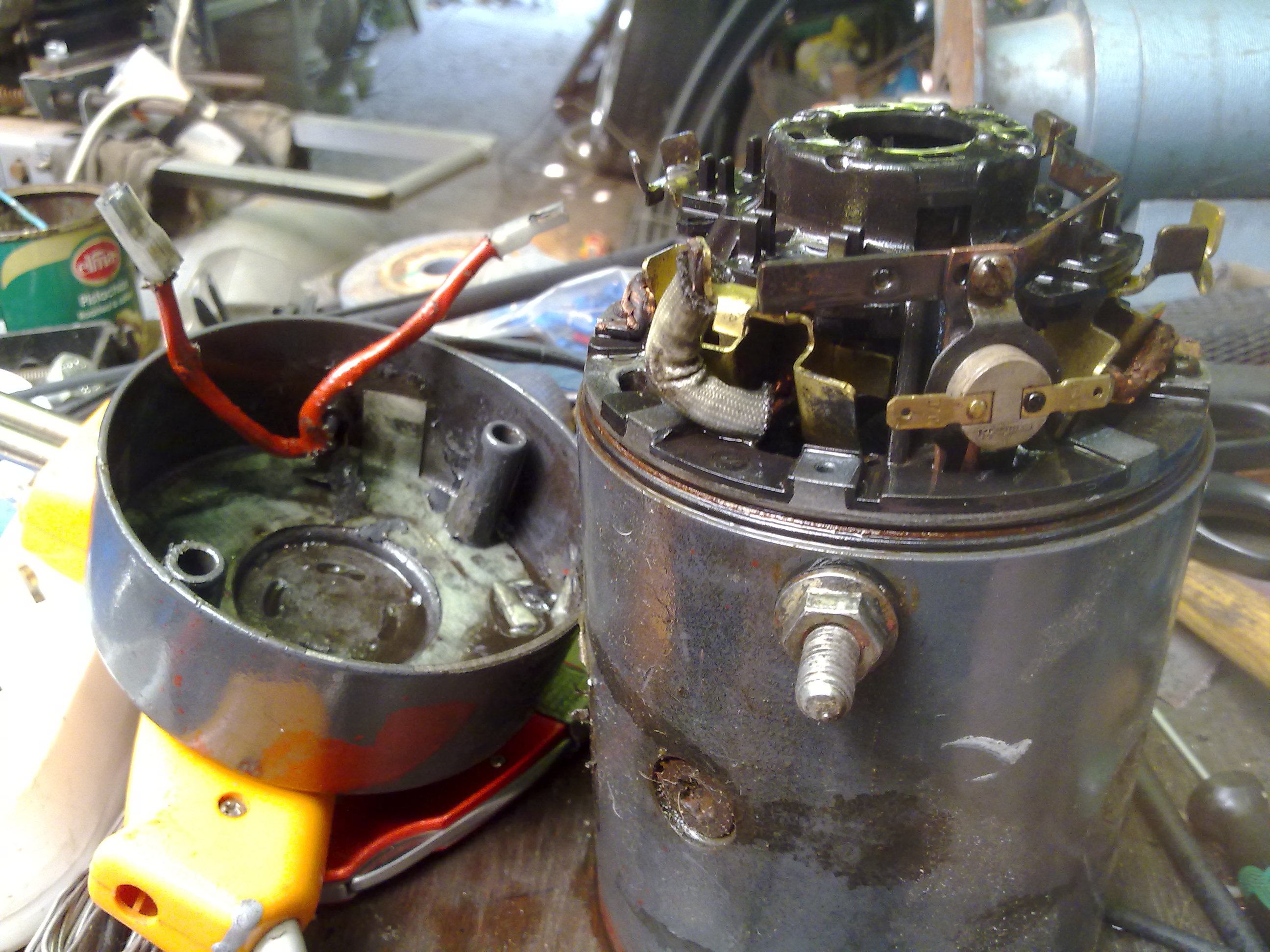

Cornel4x4 Postat Iulie 26, 2015 Partajează Postat Iulie 26, 2015 (editat) Salutare tuturor! A ajuns in posesia mea un troliu Warn XDC9500. Cam neingrijit, urat la prima vedere dar am dat putini bani pe el asa ca.... L-am desfacut si am ramas surprins cat de bine sta la interior; motor bun, cutia de viteze ok.... Dupa ce l-am adunat la loc am ramas totusi cu un semn de intrebare. Unde ar trebui conectat motul de fir rosu care iese din mufa din poza? Cele doua fire din mufa sunt conectate la motor. Cel verde-galben ajunge la pinul din centru al cutiei cu relee. In acelasi papuc mai e prins un alt fir(maro) care duce la priza telecomenzii cu fir. Acesta e un fir de nul, am inteles ce e cu el, problema mea e motul rosu. Am cautat scheme, poze, topicuri etc dar nu am gasit nimic. Nu apar aceste 2 fire de la carbunii motorului pe nicaieri, nici aici pe forum, nici pe site la Warn , nici pe alte site-uri.... sau cel putin nu le-am gasit eu. Editat Iulie 26, 2015 de Cornel4x4 Link spre comentariu Distribuie pe alte site-uri Alte opțiuni partajare...
Max Postat Iulie 26, 2015 Partajează Postat Iulie 26, 2015 (editat) Re: Fire la motor troliu Warn xdc9500 Mufa respectiva duce la un contact termic cu bimetal care decupleaza comanda troliului cand se incinge motorul. Firul rosu trebuie legat la un +12V iar cel verde merge la firul comun de pe releul, fir comun a comenzilor. (papucul din mijloc dintre cei trei din poza a doua) Editat Iulie 26, 2015 de Max Link spre comentariu Distribuie pe alte site-uri Alte opțiuni partajare...
Cornel4x4 Postat Iulie 26, 2015 Autor Partajează Postat Iulie 26, 2015 Re: Fire la motor troliu Warn xdc9500 Multumesc Max La orice + 12V ? Presupun ca borna de la cutia cu relee unde vine + de la baterie ar un loc la fel de bun ca oricare, sau nu? Link spre comentariu Distribuie pe alte site-uri Alte opțiuni partajare...
Max Postat Iulie 26, 2015 Partajează Postat Iulie 26, 2015 (editat) Re: Fire la motor troliu Warn xdc9500 Multumesc Max La orice + 12V ? Presupun ca borna de la cutia cu relee unde vine + de la baterie ar un loc la fel de bun ca oricare, sau nu? La orice 12V dar alimentarea releelor e mai aproape :) Mare atentie, practic contactul respectiv intrerupe firul comun care duce la telecomanda. Sa nu il pui in paralel cu telecomanda. Editat Iulie 26, 2015 de Max Link spre comentariu Distribuie pe alte site-uri Alte opțiuni partajare...
Cornel4x4 Postat Iulie 26, 2015 Autor Partajează Postat Iulie 26, 2015 Re: Fire la motor troliu Warn xdc9500 Am inteles! Multumesc frumos! Link spre comentariu Distribuie pe alte site-uri Alte opțiuni partajare...

cos Postat Iulie 27, 2015 Partajează Postat Iulie 27, 2015 (editat) Re: Fire la motor troliu Warn xdc9500 99,99% nepolarizat ... pentru restul procebtajului , masoara daca da ceva terminal si la carcasa . As paria ca nu . Ce temperatura scrie pe termocontact , daca scrie ? Editat Iulie 27, 2015 de cos ... sa fim corecti pana la capat ! Nu cere nimeni sa fii impecabil si un fel de varf de gama , doar corect e destul ! Link spre comentariu Distribuie pe alte site-uri Alte opțiuni partajare...
Max Postat Iulie 27, 2015 Partajează Postat Iulie 27, 2015 Re: Fire la motor troliu Warn xdc9500 Asa e, termocaintactul nu e polarizat si e izolat fata de masa. Link spre comentariu Distribuie pe alte site-uri Alte opțiuni partajare...
Cornel4x4 Postat Iulie 28, 2015 Autor Partajează Postat Iulie 28, 2015 Re: Fire la motor troliu Warn xdc9500 Ce temperatura scrie pe termocontact , daca scrie ? Nu scrie nimic de temperatura. Multumesc pt ajutor Max si cos! Link spre comentariu Distribuie pe alte site-uri Alte opțiuni partajare...
