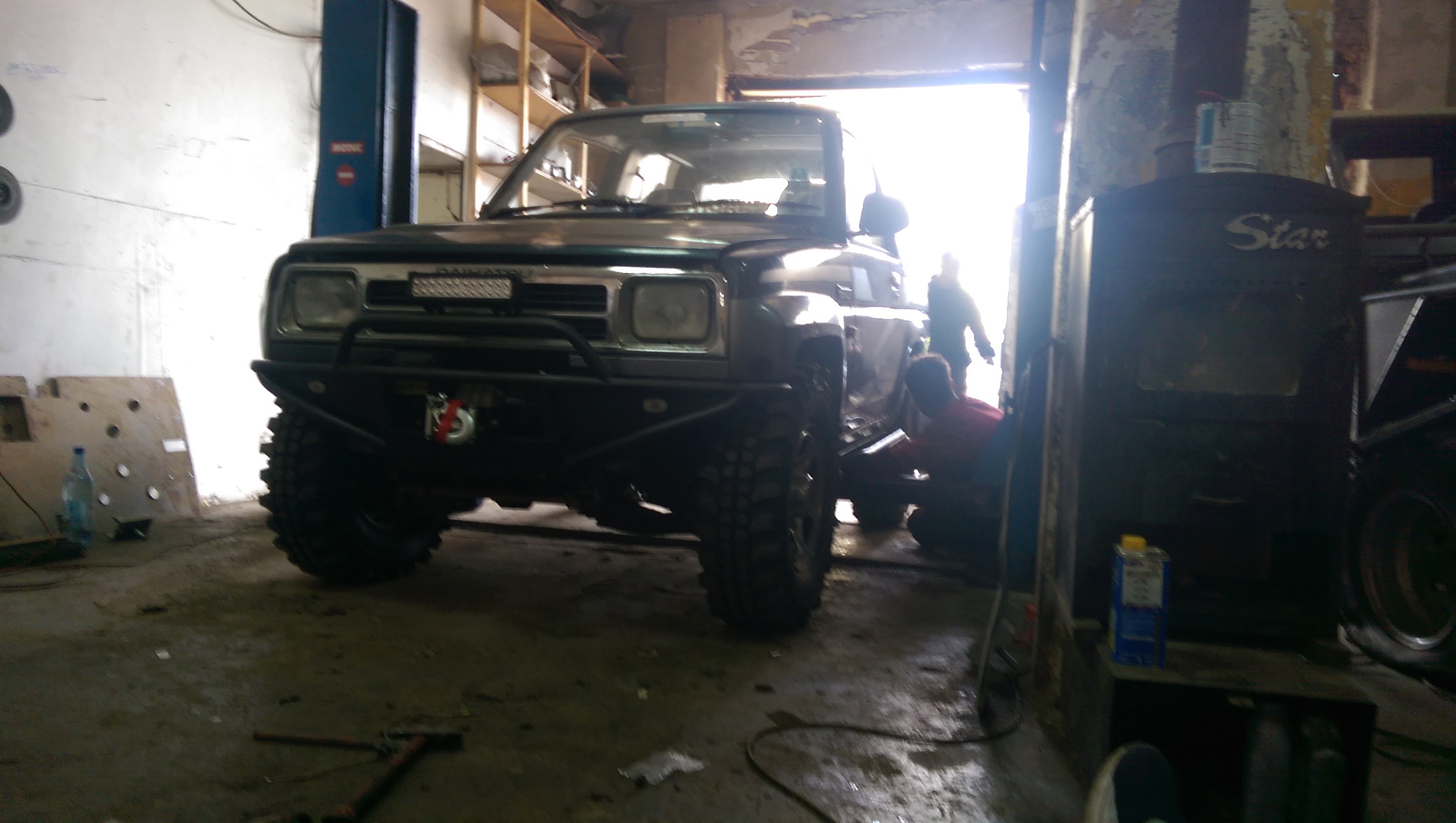

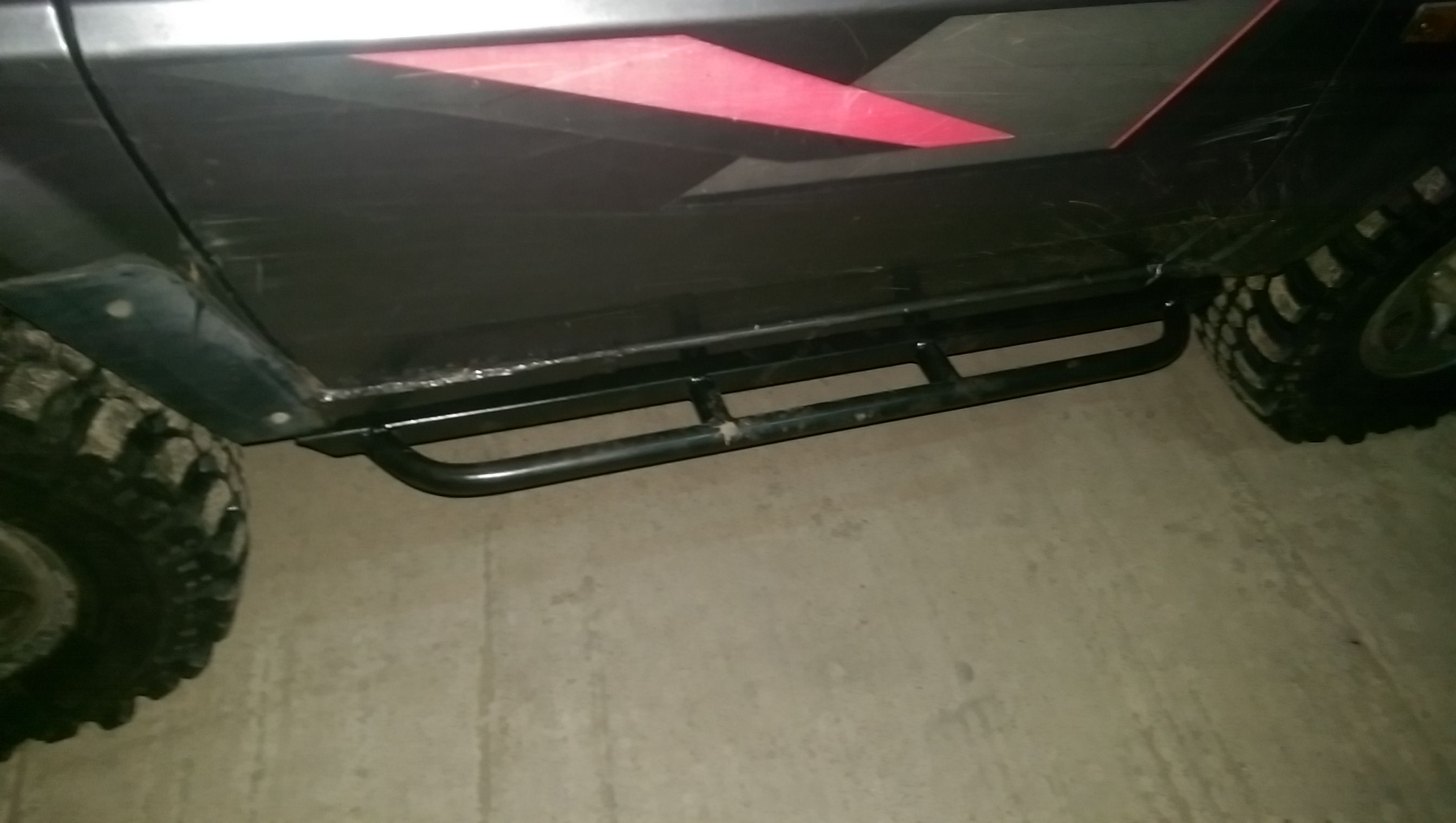

smihai Postat Aprilie 15, 2016 Autor Partajează Postat Aprilie 15, 2016 (editat) Re: Ferozian Am facut mici modificari:D.Bara custom + troliu 8000lbs+ scut din tabla de 4mm + praguri,ledbar fata,proiector legat la marsarier spate,amortizoare fata monroe(bitub pe gaz),spate sachs(bitub pe gaz) si inaltare din barile de torsiune. Multumesc LiviuOff si Mishu!!!:tk Editat Aprilie 15, 2016 de smihai Nissan Patrol k260 SD33T:tr Suzuki Vitara 1.6 8V Link spre comentariu Distribuie pe alte site-uri Alte opțiuni partajare...
